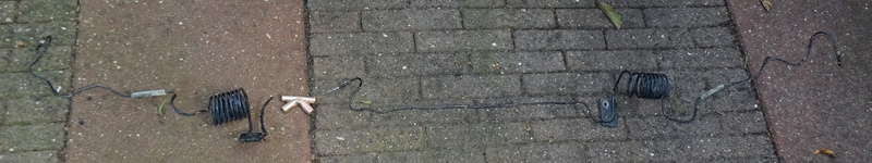

Gisteren de Grande Dame voorzien van een infuus en een hele lading spoelolie.
Helaas van de werkzaamheden geen foto's, maar de oude LHM was zeer donker.
Ik had al een (HDD) magneetje in het vat gehangen en daar zat een heel dun laagje aanslag op (na ~een week).
De filters zagen er iets minder vuil uit als op dit plaatje van de filters van de BX, maar na een grondige reiniging met remmenreiniger weer als nieuw.
Afbeeldingslocatie: https://tweakers.net/i/vpSM9Zi1FF2VTYJqoCh2YroQGTM=/full-fit-in/4920x3264/filters:max_bytes(3145728):no_upscale():strip_icc():fill(white):strip_exif()/f/image/SWhrqPctU63oW2FlGbY4YBl5.jpg?f=user_large
De oude LHM netjes uit het vat geheveld en in een jerrycan opgevangen.
Daarna het vat er uit gehaald en ook laten 'zwemmen' in de remmenreiniger (dat reinigen gaat bij de BX trouwens een stuk makkelijker, alleen moet je daar op de scherpe randjes van het metalen vat letten)
Afbeeldingslocatie: https://tweakers.net/i/I2i-VPQK5pYaI7aH-KI4D00e4OY=/full-fit-in/4920x3264/filters:max_bytes(3145728):no_upscale():strip_icc():fill(white):strip_exif()/f/image/SEzlxEIiOoXTS3Iz80KMZQTc.jpg?f=user_large
Het BX-vat is domweg een holle ruimte waar de olie in zit, Bij de Xantia zit er een soort 'box' in het vat waar de slangen in/uit gaan met een hoop ruimte er omheen waar je niet bij kan komen. Uit "nood" ook maar een afvoergaatje geboord (groene plug links-onder) om het vat leeg te kunnen gieten.
Afbeeldingslocatie: https://tweakers.net/i/-tC1eM8ao2M4H8CaBqgGW2Toq2c=/full-fit-in/4920x3264/filters:max_bytes(3145728):no_upscale():strip_icc():fill(white):strip_exif()/f/image/joOPKxw7xfDRCbkjc10rNXcm.jpg?f=user_large
Over 3000-5000 kilometer de handel maar weer laten vervangen bij Chyparse en dan ook meteen de bollen laten doen.
Achter zijn ze vrij leeg.
Zo ging het bij de BX:
Er zal waarschijnlijk net zoveel troep in het LHM vat hebben gezeten als bij de BX.
Het vat van de Xantia is helaas van zwart plastic met dubbele bodem waardoor je er niets van kan zien.
Afbeeldingslocatie: https://tweakers.net/i/DrZgWZBtgQ1fSBZ2b5giXbSyzZU=/full-fit-in/4920x3264/filters:max_bytes(3145728):no_upscale():strip_icc():fill(white):strip_exif()/f/image/Yt6CtBlhr0uIDgl6DunpVpzg.jpg?f=user_large

Afbeeldingslocatie: https://tweakers.net/i/W1ypmaOcwx22AVQsKOL4QUiIhgE=/x800/filters:strip_icc():strip_exif()/f/image/CEyUSMKmUfyhef5WcXIhMqVz.jpg?f=fotoalbum_large
Ze mogen weg tegen elk aannemelijk bod, het afgesproken bedrag mag direct als donatie overgemaakt worden naar KWF kankerfonds (en dus niet naar mij).
Correctie: Ik maak het bedrag zelf over naar KWF (iets met aangifte IB).
Ophalen in omgeving Alkmaar of evt. Lijnden.

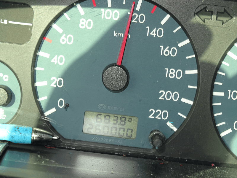

<DING!>
260.000 gehaald!

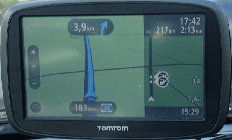

Afbeeldingslocatie: https://tweakers.net/i/F9GvBwR_gLa2N_37WInVx5RWZQU=/fit-in/4000x4000/filters:no_upscale():strip_exif()/f/image/bkS8AOpDLHvY5GEBVvnFF3dZ.png?f=user_large
En even later:
Afbeeldingslocatie: https://tweakers.net/i/3VvJ-xB9lM3gs2kILR4QDTaNUU4=/fit-in/4000x4000/filters:no_upscale():strip_exif()/f/image/DW0fwjbY4pt07x7BW2gPkvrp.png?f=user_large
Er zijn toch wel wat paardjes verdwenen met de jaren. Dit was plankgas op de [31] bij de buren.
Toen ik de auto net had (2006) heb ik al eens 205 op de GPS gezien.

@LooneyTunes Welke auto (en motor) heb je? Want als je auto eerst 205 ging en nu nog maar 183, dan ben je serieus veel vermogen kwijt.
Dat scheelt namelijk een factor (205/183)³ = 1.48. Stel dat je eerst 130 pk had, dan heb je nu nog maar 92 pk...
  • LooneyTunes
  • Laatst online: 29-11 23:08
Xantia 1.8 16-klepper, (110 PK, LFY-blok) Bouwjaar 1999.
Al moet ik er wel bij zeggen dat dit met airco aan is, het knopje is stuk en daardoor kan de airco niet uit. ;)
  • Andrehj
@LooneyTunes Met 110 pk 205 km/h halen lijkt me vrij optimistisch. Dat lukt alleen bergaf. Normaliter heb je daar (bij een erg goede stroomlijn) minimaal 120 à 125 pk voor nodig. Maar met 110 pk zou je zeker wel boven 183 moeten kunnen komen.
Aan de andere kant, je auto is inmiddels 27 jaar oud, dan is het al knap dat ie überhaupt nog rondrijdt.

Andrehj schreef op maandag 6 april 2026 @ 17:00:
Dat was op de A7 in de buurt van Hoorn.
Weinig bergen daar ;) (nu durf ik het te zeggen, is al lang verjaard)
Ik doe m'n best.
Alleen begint het roestmonster bij sommige stukken plaatwerk op te rukken. (duidelijk te zien op de motorkap, niets structureels gelukkig)

Vandaag de Xantia weer met succes door de APK, na eerdere afkeur.
De (zoveelste) LHM lekkage. Nu in de retouren van de veerpoten.
Dit is op z'n "handige Harry's" opgelost met verschillende T-stukjes omdat het betreffende verzamelblokje ook weer is gemaakt van Unobtanium.
Na de reparatie gaan zoeken naar het onderdeel, en verdomd; er is een bedrijf in de UK die al dat soort dingen 3D print van geschikt materiaal!
Wel flink aan de prijs, £25 voor een elleboogje van een paar centimeter. excl verzendkosten.
