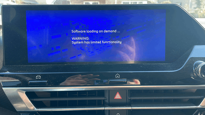

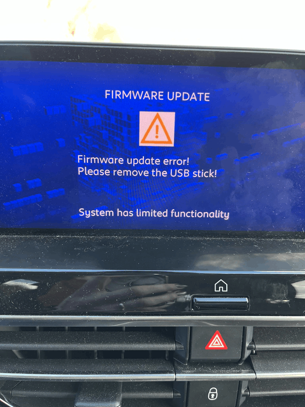

Afbeeldingslocatie: https://tweakers.net/i/tY_PV_m_QjVAS7qrBhMP7rYA8cU=/x800/filters:strip_exif()/f/image/Sfxtcu6S928Cug1AXNhX1czs.png?f=fotoalbum_large
Vandaag tijdens het rijden opeens deze melding:
Afbeeldingslocatie: https://tweakers.net/i/sPKipBQSiYZQ9VQX3lnD1koAs3U=/x800/filters:strip_exif()/f/image/fhEmbJuNPiRGRcbXyHnRIOyc.png?f=fotoalbum_large
En nu blijft het scherm hier op staan:
Afbeeldingslocatie: https://tweakers.net/i/m9PMye9vxPrpxoOETsDPcXxNtpc=/800x/filters:strip_exif()/f/image/4fckNQ9unIwjWHaupNbbfhwH.png?f=fotoalbum_large
Iemand een idee?

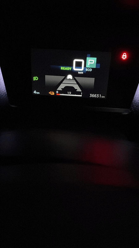

  • TheRicolaa10
  • Laatst online: 07:18
TheRicolaa10 schreef op maandag 2 januari 2023 @ 07:56:
Update: dit weekend is het thermostaat huis vervangen (wat ik al vermoedde), aangezien daar een lekkage geconstateerd is.
Vandaag maar weer eens mijn koelvloeistof bekeken omdat ik twijfelde op de weg terug of de auto wel warm werd. Er lijkt weer ergens een lekkage te zijn. Waardeloos :/

Oid schreef op maandag 13 maart 2023 @ 19:02:
Het is inderdaad koffiedik kijken, je gaat er vanzelf aan wennen :-) Ik erger er mij nog niet aan maar heb wel echt het gevoel veel te staan laden. Al is het maar voor de zekerheid omdat de publieke paal mogelijk bezet kan zijn, dus dan maar even 10 min aan de snellader. Ik laad thuis 100% als ik weet dat ik ver weg moet, met dit weer betekend het wel weer tussendoor laden. Rij regelmatig 120km+ heen en terug en dat is gewoon 2/3x laden met dit weer.
Laatst een ritje van 160km af en toe 130km/pu gereden, op het laatst toch wel even stress en tussendoor weggetjes genomen voor minder snelheid (hadden geen zin om te snelladen).
Iemand een idee?
Oei, geen idee wat dit is. Ik zou even de dealer bellen.
Koppel het wel even terug, ben benieuwd wat dit is.
  • Oid
Oid
Mad-Matt schreef op dinsdag 14 maart 2023 @ 08:42:
Zojuist terug van de dealer. Die hebben de software update kunnen uitvoeren, ze gaven aan dat er al 5 klanten langs waren geweest met hetzelfde probleem maar niet echt duidelijk wat er mis is gegaan.

Ik rijg nu sinds 4 maanden de Citroen E-C4, auto rijdt prima. Na 3 maanden werkte de E-Remote Control app pas en deze werkt vaak ook niet bij. de actieradius vind ik zeer erg tegenvallen volgens de brochures was dit 357km dat red ik bij lange na niet. in afgelopen 4 maanden red ik met geluk 190 km op een volle accu. ik rij dan in modus normaal en heb de climatecontrol op auto staan. Net iets meer dan de helft.
Iemand nog tips om de actieradius te vergroten?
