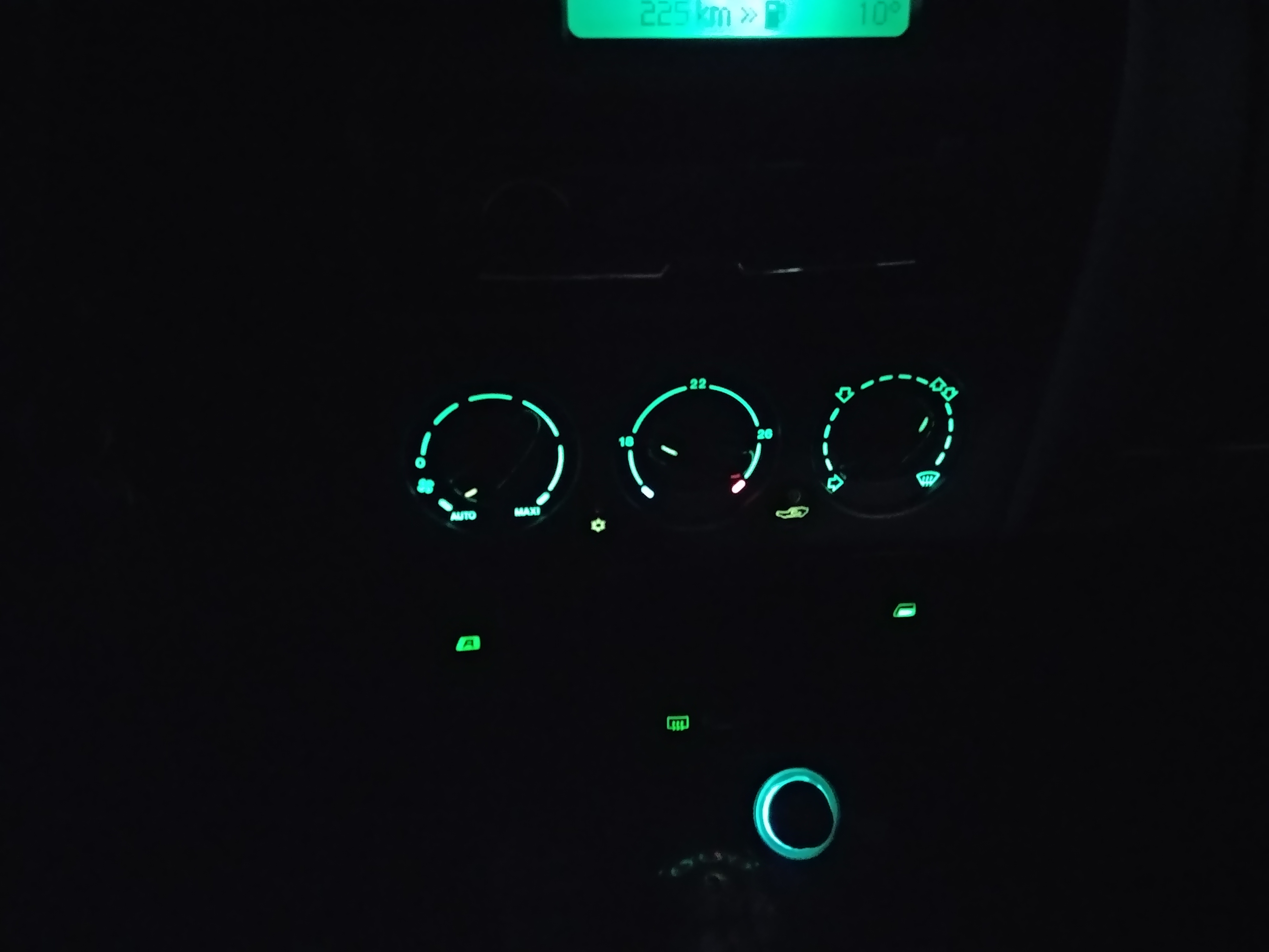

Zonet de lampjes van de climate control en asbak vervangen in de xsara.
Wat een K klus is dat zeg, dat hele front moest los en wie bedenkt het bij PSA om elke stekker een andere aansluiting te maken, zelfs die van de elektrische ramen waren verschillend dus uiteindelijk niet eens los gekregen.
Ik kon er gelukkig met wat pielen ook achter het front de climate los halen om de lampjes te vervangen.
Afbeeldingslocatie: https://tweakers.net/ext/f/pxG5sRjVfpr5AdSBp9bAUkjb/medium.jpg
Dus nu kan ik eindelijk weer in het donker zien op welke temperatuur hij staat :*)
-edit-
In het donker is het toch wel duidelijk.
Afbeeldingslocatie: https://tweakers.net/ext/f/6cl1yu4okKnQVeUhiZ17jLsq/medium.jpg
[ Voor 13% gewijzigd door Humma Kavula op 06-11-2018 21:59 ]

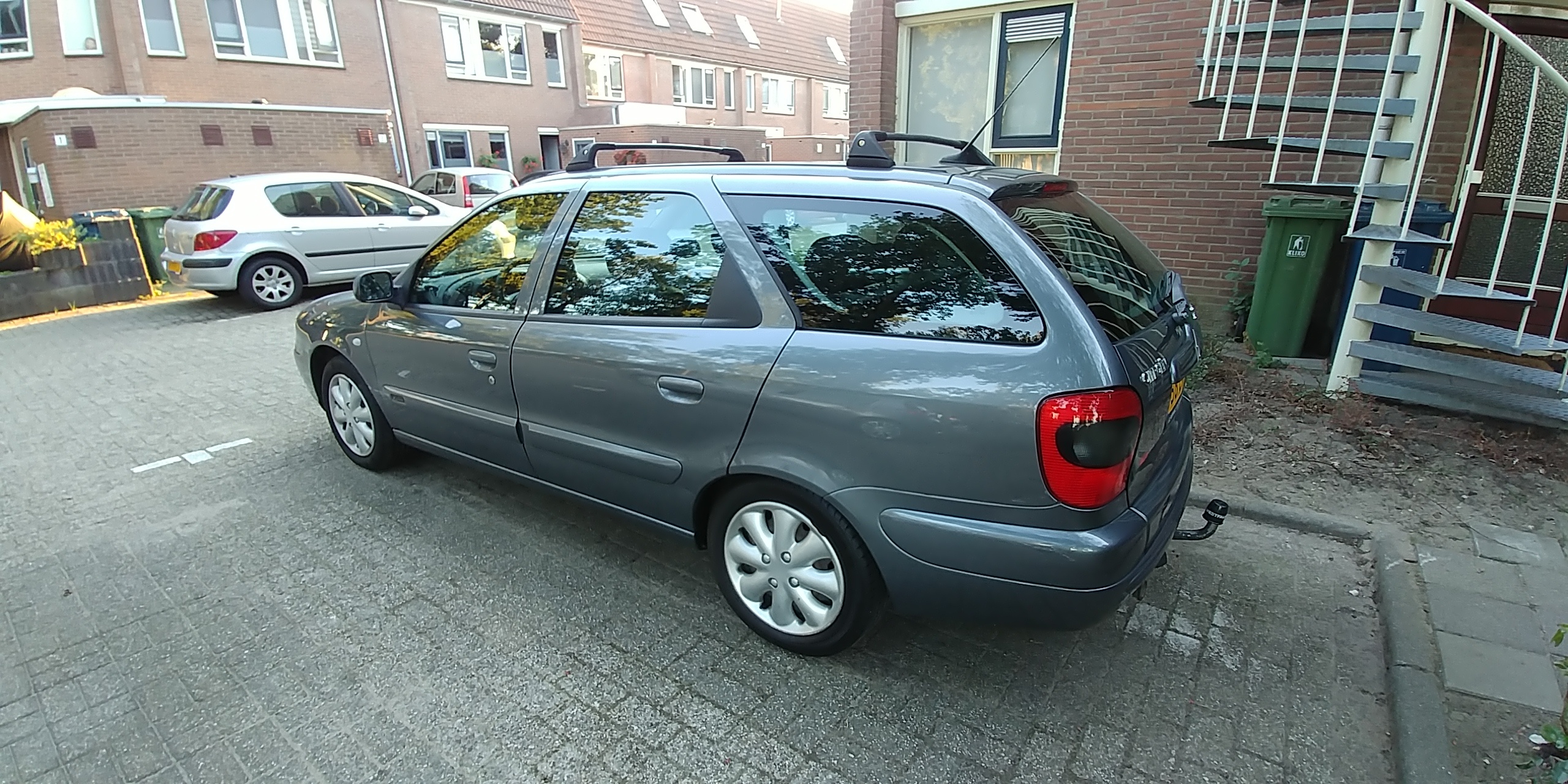

  • Humma Kavula
Humma Kavula
Don't vote for stupid
Humma Kavula schreef op vrijdag 14 september 2018 @ 18:23:
Ik meld mij ook in het topic.
Sinds een paar dagen een verhuisbak aangeschaft voor weinig, de Citroën Xsara Break 1.6 uit '03.
Oh en een plaatje bij het praatje:
En er blijft weer minimaal een jaar een Xsara op de Nederlandse weg 8)
Nieuwe APK erop, remmelarij moest rondom vervangen worden en gelijk een beurtje maar volgens mijn (bekende) monteur is dit een solide auto die in principe volgend jaar fluitend door de APK kan.
Wear Sunscreen!
