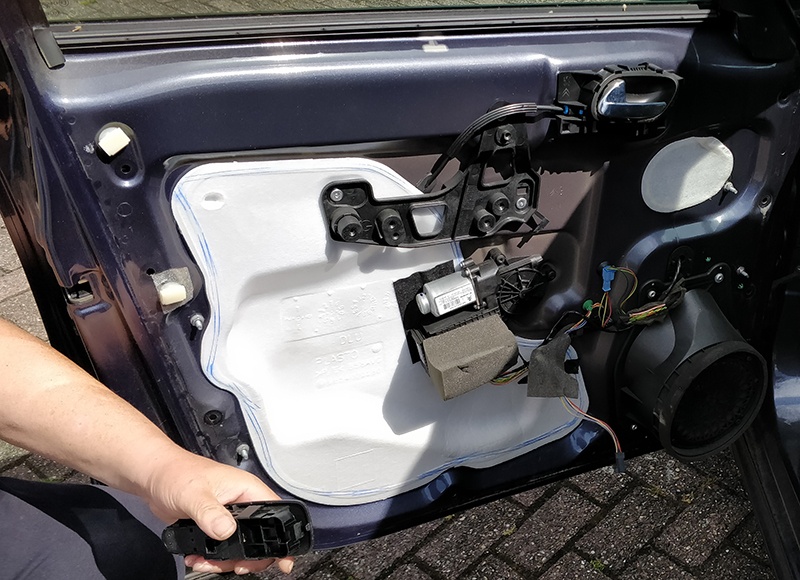

2 weken geleden is onze c3 uit 2015 total los gereden (We hadden deze net 6 maanden)😥 vandaag een c3 uit 2017 testrit gemaakt maar met de stevige zijwind van vandaag ontstond er een behoorlijk windfluit aan de andere kant van de auto. We dachten eerst dat er nog een raampje niet goed dicht zat maar dit was niet het geval. Zijn er mensen die hier mee bekend zijn?
Vandaag de binnenbekleding van de deur eruit. Werkt het raam gewoon. Zucht.
Maar wel alles ingespoten enzo.
Ging om 1 stekker op de motor (de kleine). Dus die nog even aanstippen met soldeerbout en dan weer in elkaar. Misschien meteen de speakers vervangen.
Mijn schoonvader vond iig dat de binnenkant van de deur erg netjes was vanuit de fabriek. Had het ook nog nooit eerder zo bij andere auto's gezien. Dus wat dat betreft Citroën, hulde!
