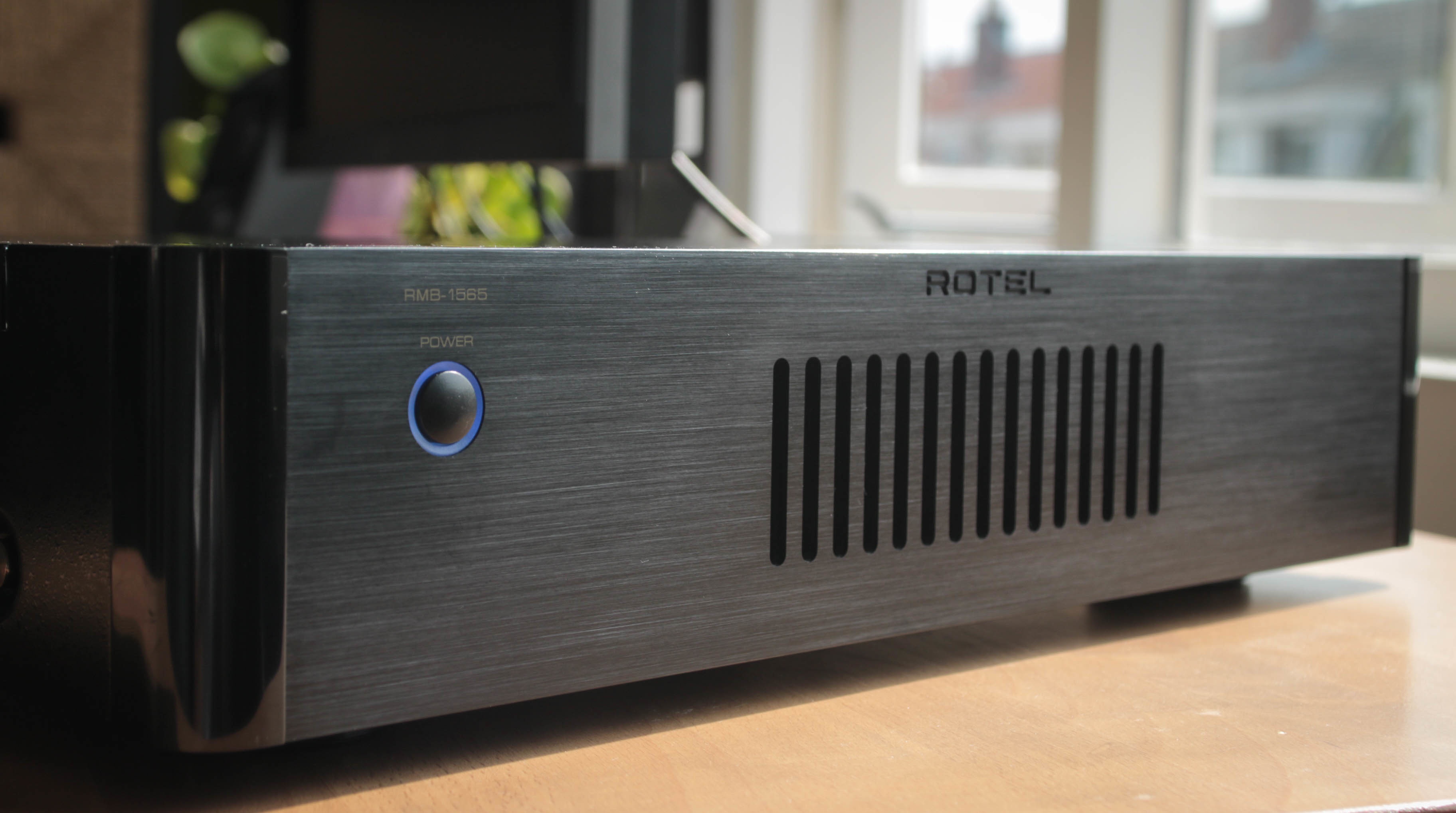

Ok, passieve filters zijn niks voor mij :w. Ik mis de precisie van actief teveel. Het werd met een passief wisselfilter zeer redelijk, maar waarom zou ik GoTsnaam genoegen nemen met zeer redelijk 8).
Rotel RMB1565 in huis gehaald, 5kanaals power amp, klasse D, 200Watt in 4 Ohm, lekker zuinig: 25w idle verbruik. Ik zoek nog een tweede.

En de MiniDSP C6x8. Eigenlijk bedoeld voor car audio, maar enorm goede bang for the buck. 4 in, 8 uit. 48KHz (daardoor stabielere filters voor sublaag, 96KHz werkt daar minder goed voor en heb je verder niks aan). Tevens high level ingangen, dat is tijdelijk ook erg handig.

Ow, actief, wat werkt dat toch lekker *O*. Geen geklooi meer in de receiver, gewoon alle filtering/delays/xovers in 1 DSP. En alle aanpassingen die je doet hoor je meteen. En je filters zijn enorm nauwkeurig en niet afhankelijk van driver impedantie.
Afbeeldingslocatie: https://tweakers.net/ext/f/7TW9vUIM1SlvafB6OWK875PV/medium.png
Nu begint het er echt op te lijken! Klinkt enorm lekker nu, heel tevreden. Alleen het sublaag moet nog even opnieuw afgeregeld worden met multi sub optimizer zodat integratie weer helemaal klopt met nieuwe filter instellingen voor de tops.
En misschien dat ik mijn subjes toch maar BR maak. 6 dB meer output bij 30Hz is geen kattepis. Je zou kunnen zeggen dat het niet heel hard nodig is met 8 XLS10en, maar het is weer een leuk projectje 8).

Ah Rotel heb ik ook over na zitten denken voordat ik naar hypex ging. Bevalt ie? :)
