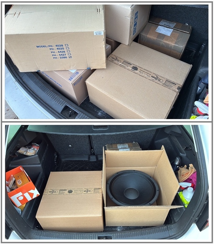

Die luidspreker heeft mij altijd geboeid, net zo'n dikke 15"er voor het laag maar nu met een compressiedriver achter een hoorn.
Afgelopen week kwam er ineens een set ongebruikte onderdelen te koop van een forumlid die er helaas niet meer aan toe kwam om deze mastodonten te bouwen.
Via het ZBA forum kon ik gelukkig een luisterafspraak maken met iemand die deze luidspreker had gemaakt.
Inmiddels staan de onderdelen op mijn zolder, het zal wel even gaan duren voor ik hier aan toe ga komen maar ik ga er iets fraais van maken d:)b
Afbeeldingslocatie: https://tweakers.net/i/owBSDWEvt6eI0PSu7PwzHbjSJVo=/x800/filters:strip_icc():strip_exif()/f/image/gQXfGrWsRNEsImBlgoIhGJMx.jpg?f=fotoalbum_large
