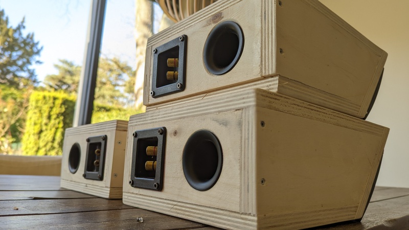

tris123 schreef op vrijdag 11 februari 2022 @ 14:12:
Hallo mensen,
Intussen ben ik alweer een tijdje verder en heb ik zo nu en dan een beetje geëxpirimenteerd met verschillende kasten en verschillende diameter/lengtes van basspoorten. Verder heb ik een Umik-1 van Mini DSP aangeschaft en deze microfoon doet goed voor z'n prijs die je ervoor betaalt. De Umik-1 is z'n prijs meer dan waard.
Ik heb 2 kasten gebouwd en dit zijn een 3weg systeem geworden. Bij deze opstelling heb ik een principe bedacht die bestaat uit een 6,5" bass/midden speaker en een 1" tweeter. Dit geheel als "bookshelf speaker" idee heb ik uitvergroot door bij beide kasten een subwoofer speaker van 8" erbij te integreren wat de kast natuurlijk groter maakt dan een bookshelf speaker.
Nu ben ik uitgekomen op een netto kastinhoud voor de subwoofer speaker van ongeveer 45 Liter. Dit is misschien een beetje groot voor een subwoofer, maar ik wi graag een lage Fc hebben en een lage Qtc voor een strakke en accurate bassweergave (i.p.v een zeer "overpowered" bommy 50Hz bass dat nergens naar klinkt en alleen maar ergernis veroorzaakt).
Ik heb voor een bass reflexsysteem gekozen met een poortdiameter van ongeveer ø 7,75 cm en een poortlengte van 23,8 cm. dit levert een poortinhoud op van: (3,875²*π) * 23,8 ~ 1122,71 mL = 1,12 Liter poortinhoud.
mijn bedoeling was om de kast te tunen rond de 30 Hz. Dit is geworden: 17914 * ((7,75²/(31,7² *45))) ~23,8 cm basspoort. Dus de kast is ongeveer getuned op 32 Hz.
Tot mijn grote verbazing is er iets mis gegaan en met een beetje logische redeneren gaat mijn gedachte als eerste uit naar een te grote kastinhoud. De kasten heeft een totale afmeting van (l x b x h): 34cm x 29 cm x 89 cm. er zit een scheiding tussen de bass/midden speaker en de subwoofer speaker.
Ik heb wat foto's en grafieken van de van de metingen die ik gedaan heb.
Hier is een verschil te zien wanneer ik de basspoort afgedicht heb met dempend noppenschuimmateriaal en wanneer de poort gewoon open is. De grafiek met de dip is met bassreflex
Dit is de meting die ik gedaan heb met alle speakers. Echter gaat het puur om de dip in het laag. Ik heb de speaker met en zonder filter aangesloten en in beide gevallen dipt de speaker flink tussen de ~30 en 60 Hz. Deze meting is met een 8" subwoofer gemeten van 4Ω. De oorspronkelijke subwoofer is er eentje van 8 ohm, dus de lowpass filter is niet goed afgesteld. Dit maakt echter geen verschil voor de dip.
Graag zou ik willen weten wat jullie als opties zien m.b.t het verbeteren van de bass weergave. Zelf zat ik te denken aan de basspoort te verlengen óf smaller te maken en/of de kastinhoud te verkleinen d.m.v dubbele wanden te maken in de kast. Alle input wordt gewaardeerd.
bij voorbaad dank voor jullie moeite.
btw, Ik moet even de foto's van de kasten tevoorschijn halen en die zal ik ook even uploaden
Dit was het idee. Ik heb X-overs gebruimt van 160Hz/3250Hz met op volgorde van van Laag naar hoog 12dB/12dB/18dB Butterworth principe[Afbeelding]
Leuk project :)
Het is mij nog niet helemaal duidelijk wat er aan de hand is. Ik zie een dip idd, dat kan ook kamer gerelateerd zijn. Het is niet altijd even makkelijk om een nearfield meting te doen van woofer en BR poort output gecombineerd.
Wellicht is het makkelijker om je te richten op wat je poort tuning nu is. Mijns inziens zijn daar twee manieren voor:
- op basis van een impedantie meting van de woofer
- met een nearfield meting van de BR poort
42Hz lijkt me overigens helemaal geen gekke tuning voor een 8inch woofer, of is het echt een subwoofer met hele lage Fs? Die zijn vaak niet goed passief te gebruiken door de afwijkend lage sensitivity. Heb je het vooraf gesimuleerd met WinISD of Horn resp?
tris123 schreef op vrijdag 11 februari 2022 @ 14:43:
Ik heb in zovere rekening gehouden met bafflestep correction dat ik de subwoofer en de tweeter verzonken heb in de frontplate om te voorkomen dat de bassen langs de kast naar de zijkanten en de achterkant verdwijnt. Ik heb inderdaad standaard formules gebruikt voor het filter. Maar wel afgestemd op basis van de karaktiristieke weergave van de speakers.
De overgang naar omnidirectioneel in het laag hou je zeker niet tegen door je driver te verzinken. Afhankelijk van de baffle breedte, begint de baffle step bij orde grootte 300Hz. Je kan dit simuleren maar je kan het ook meten.
Voor het ontwerpen van crossover filters heb je eigenlijk anechoische metingen nodig. Dat is voor ons stervelingen niet bereikbaar, evenmin als de Klippel geautomatiseerde quasi anechoische / nearfield combi meet robot. Wel haalbaar zijn quasi anechoische metingen door de luidspreker zover mogelijk van reflecterende oppervlakten te plaatsen, de mic net in de farfield en dan een windowed meting doen. Het kan met REW, zelf vind ik Arta hiervoor geschikter.
Met quasi anechoische metingen (in praktijk lukt het om boven de 250Hz betrouwbaar te meten) kan je ook de optelling van je crossover filters controleren.

Hoi Jag,
Dankje! Ik probeer het een beetje onder de knie te krijgen, de Thiele en Small parameters te gebruiken. en te begrijpen hoe je met uitmeten en afstellen een redelijk tot goed resultaat kan behalen.
Thanks voor je input. Misschien zou zo'n meting ergens buiten het beste kunnen slagen. Moet hef wel wind stil zijn uiteraard haha. Ik heb de kast even nader geïnspecteerd en had ontdekt dat het plaatje die ik gebruikt heb voor de aansluitingen aan de achterkant niet goed vast gemonteerd zat. Dit omdat ik de schroeven niet helemaal muurvast durfte te draaien in verband met de lengte en de dikte van het hout. Ik had dus een ongewenste verbinding tussen de binnen- en buitenkant van de kast.. Wat je dus al zei dat het ook kamer gerelateerd kan zijn klopt helemaal. In dit geval de gaat het dan om de kast zelf.
De subwoofer speaker heeft een Fs van 41,6 Hz. Ik tune 'em liever beneden zijn eigen resonantie. Als het goed is dempt de bassreflex in dat geval de piek die de woofer zou geven in decibellen op zijn resonantiefrequentie wanneer de kast afgestemd zou zijn op de Fs van de speaker. Dit is niet wat ik wilde bereiken.
Ik ga morgen even goed lezen en bedenken wat ik kan doen met de informatie. Ik ga morgen ook even een nieuwe meting doen nu ik de lek verholpen heb. Mijn verwachtingen zijn wel positief. Ik hoor geen resonerende/harmonische bijgeluiden en heb net snel een 20Hz gegenereede toon aangezet. deze kon ik goed horen.
(Verbeter mij a.u.b als ik iets beweer dat helemaal niet klopt).
Thanks voor de input en ik laat snel wat meer horen

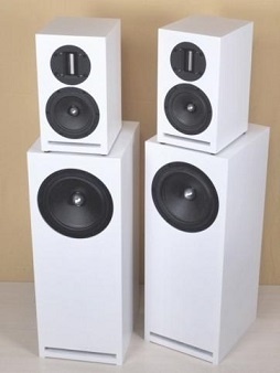

Ik heb in 2018 ook al het e.e.a. gepost over mijn setup.
Lang verhaal kort:
Nu in bezit van de Vota 1. Maar niet helemaal tevreden over het sub-laag gedeelte.
Ze zijn eigenlijk bedoeld om tegen een muur aan te plaatsen. Maar bij mij staan ze meer vrij. Ook zijn het maar twee 5 inch drivers dus kan daar ook niet teveel van verwacht worden.
Afbeeldingslocatie: https://tweakers.net/i/XHbybXbx-SJMgp4myb3vlSQSon4=/800x/filters:strip_icc():strip_exif()/f/image/CkIiEPk658HSuE31VTvz0Ftb.jpg?f=fotoalbum_large
Nu is het bij het oorspronkelijke design mogelijk om de speaker uit te bereiden naar een 3 weg speaker met een extra (losse) cabine.
Afbeeldingslocatie: https://tweakers.net/i/SautIfJTWpqOthpcfKH-oDzMqTg=/full-fit-in/4920x3264/filters:max_bytes(3145728):no_upscale():strip_icc():fill(white):strip_exif()/f/image/TqjpSv4QExZWep47tM78TMeQ.jpg?f=user_large
In 2018 was ik dus bezig met het uitzoeken hoe ik aan de drivers en juiste cross-over waardes ging komen. Dat is wel gelukt maar na het advies dat zelfs in de 3 way het sub-laag wat tegenvalt besloten hier niet mee verder te gaan.
Ik heb toen wel een BK Gemini 2 van marktplaats gehaald die het e.e.a. wel heeft verbeterd. Echter mis ik nog steeds het volle sub-laag wat ik bij (goede) vloerstaanders wel verwacht te krijgen.
Dus de afgelopen maanden dacht ik, ik doe alles weg en zet een marktplaats zoekopdracht in voor de Dali Zensor 7 White.
Maar het voelt niet goed om mijn huidige, op zich prima drivers en onderdelen, niet gewoon te blijven (her)gebruiken.
Nu kwam ik toevallig een andere driver tegen van dezelfde fabrikant als die van mijn mid-range driver (Gradient, intertechnik.de huismerk) die ik er wel erg mooi uit vind zien.
Afbeeldingslocatie: https://tweakers.net/i/rySUWYmm48qz96ZTG9Ayx5LA4aE=/full-fit-in/4000x4000/filters:no_upscale():fill(white):strip_exif()/f/image/Lu31TnIS2ExR9z5MRup5WjFs.png?f=user_large
Dus nu spookt het idee in mijn hoofd om van mijn Bookshelfs alsnog vloerstaanders te maken.
Voor mij is het erg belangrijk dat een speaker er ook goed uitziet en niet alleen goed klinkt. Dat is ook de reden waarom ik toen voor de vota 1 ben gegaan. De combinatie van deze mid-range en ribbon tweeter vind ik gewoon erg goed bij elkaar passen.
En ik zou in mijn vloerstaander model dan ook het liefst mijn huidige speakers combineren met twee keer een extra MDS-05 of MDS-06.
esthetisch gezien is het toevoegen van 2x 5 inch drivers onder mijn huidige 5 inch mid-range driver het mooist. Voordeel is dan ook dat de baffle(?) niet veranderd en ik daarin geen aanpassingen hoef te doen aan het oorspronkelijke ontwerp.
Maar ik ben bang dat ik mijzelf daarin tekort doe kwa sub-laag. Dus ik denk dat ik beter kan gaan voor 2x 6,5 inch en een iets grotere kast. Daarmee word mijn speaker wel 3cm breder dan het oorspronkelijke ontwerp.
Afbeeldingslocatie: https://tweakers.net/i/pgmbWBlDrcNZ_Od8Uvc70EboIeY=/full-fit-in/4000x4000/filters:no_upscale():fill(white):strip_exif()/f/image/Lp5IxGBAmpgxB5ZBbPdJlPLO.png?f=user_large
Nu vraag ik mij af of ik iets belangrijks over het hoofd zie waardoor dit geen goed idee zou zijn. Normaal zou ik niet mijn vingers willen branden aan het zelf ontwerpen van een speaker omdat ik te vaak lees dat zoiets te complex is. Echter is mijn idee deels gebaseerd op een bestaand ontwerp. Dat vergemakkelijkt het e.e.a.? Ben ik misschien toch beter af met de dali's?
En ik snap dat je normaal niet een speaker ontwerpt op basis van hoe je hem eruit wilt laten zien, maar kan ik hier alsnog acceptabel klinkende speakers van maken?
(ben verder in bezit van de mini-dsp hd en de umik-1, maar wil uiteindelijk passieve crossovers)

Ja leuk project en mooie speakers. Ik snap wel dat je wilt houden. Hoe heb je nu de filtering gedaan voor je 3 weg?
Ik denk dat het zeker kan om er een 3weg van te maken met 6,5inch woofers. Maar ik denk ook dat het helpt om te bedenken wat je het belangrijkste vindt. Als het je primair gaat om een leuk project of de esthethiek van een 3 weg staander, dan lijkt het me een goede route. Je gaat wel de baffle verbreden en dat beinvloedt de directivity voor het hoog dus ze gaan iets anders klinken. Verder denk ik dat de kans groot is dat je er qua sublaag weinig mee opschiet. Als je dat goed wilt krijgen, dan zou ik je ook echt op het sublaag richten en daar iets voor maken. Goed sublaag krijg je door de invloed van staande golven te temmen. Een deel kan je electronisch doen maar het helpt ook om het aantal laag bronnen te vergroten. Dus je zou er ook voor kunnen kiezen om je huidige speakers in hun 3 weg vorm te behouden (ik denk namelijk dat de woofer daarvan je wel enorm gaat helpen voor de upper bass wat eigenlijk het allerlastigste is om goed te krijgen). En dan zelf 2 of 4 kleine subs te maken en die met je umik en MSO in te regelen. Goed sublaag gegarandeerd (maar niet makkelijk).

Ik zou die MDS-06 heel hard links laten liggen.
Meermaals getest in bladen als Hobby Hifi en Klang+TON en het meet alles behalve goed.
Is inmiddels ook al een zeer oud model.
Er zijn veel betere speakers voor dat geld.
Ik zou echter idd ook gaan voor subwoofers ipv een 3-weg.

Jag schreef op dinsdag 24 mei 2022 @ 13:01:
Zoals ik het lees heeft ie nog geen drieweg, hij heeft nu de twee wegs met de ene bk sub als enige echte laagweergever.
Kan me ook best voorstellen dat dat wat tekort komt in het laag. En zeker wat meer laagbronnen kan gebruiken.
Het is natuurlijk een beetje wat @saveljos esthetisch wil, sub-fronts bij bouwen zoals op de foto, 4 andere subs zelf maken of extra BK subs er bij kopen. Maar ik zou niet de route van de 6.5inch drivers gaan als je meer sublaag wil.

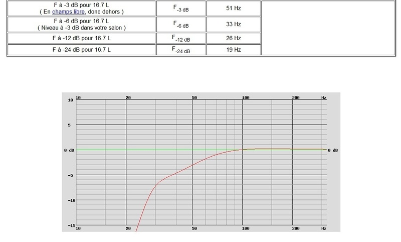

Ik heb in WinIsd mijn huidige driver en behuizing ingevoerd. Ik kom op een -3db uit bij 65hz.
Ik ben ook aan de slag gegaan met de Mds-05 en -06. Wat mij opvalt is dat ze echt gemaakt zijn voor hele kleine behuizingen. Dat zal dan ook wel de reden zijn waarom ze zoveel zijn gebruikt in de car-audio wereld.
In mijn eerste grove berekeningen zou ik met twee keer een mds-05 als vloerstaander misschien de 50hz -3db kunnen halen. Kwa sub-driver oppervlak ga ik dan van 85cm² naar 170cm² plus een excursie die twee keer zo hoog mag zijn.
Als leek zou ik denken dat dit al voor flink wat verbetering kan zorgen.
Als ik ga rekenen met de MDS-06 dan zouden -3db bij 40hz +/- mogelijk moeten zijn. Plus een potentieel maximale slagvolume die 8 a 9x zo hoog ligt als wat ik nu heb.

Ik heb nog eens alle 5 inch drivers bekeken van parts-express.com, soundimports.eu en hifisound.de.
Maar op 3 stuks na passen er geen een optisch goed bij mijn mid-range driver.
Dayton Audio ES140TiA
kwa (gegoten) ophanging en rubber surround lijkt hij nog het meeste overeen te komen.
Wavecor WF152BD05
SB15NRXC30-8

Al weer even geleden dat ik iets gebouwd heb; vandaag 6 custom behuizingen gemaakt voor mijn surrounds. Ze komen vlak tegen het plafond in dit verlaagde plafond.
Afbeeldingslocatie: https://tweakers.net/i/0x5tOfXCnBEXF4_dbyS07EfLA3Y=/800x/filters:strip_icc():strip_exif()/f/image/NSyPM6vY8ptRHP6PQZxdkbZM.jpg?f=fotoalbum_large
Aanvankelijk wilde ik een prefab oplossing van Revel kopen, maar die was 5000e totaal :F. Dat vond ik wat veel en heb ik mijn Jamo's verbouwd met een baffles onder een 45 graden hoek. Gisteren 2 plaatjes 18mm multiplex verzaagd tussen de buien door :)
Afbeeldingslocatie: https://tweakers.net/i/m1PK3zpDvsbo-GR-M7A0MGitw0Q=/800x/filters:strip_icc():strip_exif()/f/image/ejSGiQd6Q0befP6AOZ6khb0n.jpg?f=fotoalbum_large
Afbeeldingslocatie: https://tweakers.net/i/Vha2kJmssVdJfCjvuM8e28OL3jU=/800x/filters:strip_icc():strip_exif()/f/image/rqM8CzhJtVr1vWSVZs8wbpUv.jpg?f=fotoalbum_large

Even passen
Afbeeldingslocatie: https://tweakers.net/i/G-vwFghDC8cuZHg5ud0IjovCzDI=/x800/filters:strip_icc():strip_exif()/f/image/TZ6kvqu7taMgJn13vFlgG0dA.jpg?f=fotoalbum_large

Populieren multiplex:)
- wat komt er aan het plafond als bekleding?
Dekostof op frames
Afbeeldingslocatie: https://tweakers.net/i/qn5QA9vRSnw5P9ace3RdEhNtQi8=/800x/filters:strip_icc():strip_exif()/f/image/wEeloCB7ynx3x3tLYtxWzNGa.jpg?f=fotoalbum_large
- waarom niet het plafond onder die onderslagbalk?
Te laag / colossaal

Mijn idee was er boekenplankspeakers van te maken. Dat zou moeten kunnen met de specs van deze speakers denk ik?
Ik heb online wat grafieken en info gevonden maar kwam daar niet echt uit. Ik had inderdaad al begrepen dat ze alleen geschikt zijn voor kleine speakers. Verder dan zoeken op Google kom ik niet omdat de materie mij verder onbekend is wat ik in de grafieken zie. Ik kan dus zelf niet goed uit de gegevens halen wat het beste is of bedoelt wordt.
Wat info die ik gevonden had:

Afbeeldingslocatie: https://tweakers.net/i/5-xgeWuXl1KuHpVV_JyHzCjvaWQ=/full-fit-in/4920x3264/filters:max_bytes(3145728):no_upscale():strip_icc():fill(white):strip_exif()/f/image/cM2AuOMOfOrzJqQLPyxHVqTL.jpg?f=user_large
Afbeeldingslocatie: https://tweakers.net/i/AmqNpsqLBQ4T1726kcp3vmJfJZE=/800x/filters:strip_icc():strip_exif()/f/image/9OhSB2UB2kSVUei6J02cOEP9.jpg?f=fotoalbum_large
Afbeeldingslocatie: https://tweakers.net/i/n64GD3YOq6dkbf_hLVBWuC2YajU=/full-fit-in/4920x3264/filters:max_bytes(3145728):no_upscale():strip_icc():fill(white):strip_exif()/f/image/O1mnhfhKquiuBVyiQ89R9mn0.jpg?f=user_large

Dat gaat dan sowieso niet zomaar werken in een andere kast.
Nouja, alles werkt, maar of het dan ook bevredigend klinkt is misschien wat anders 8) :+
