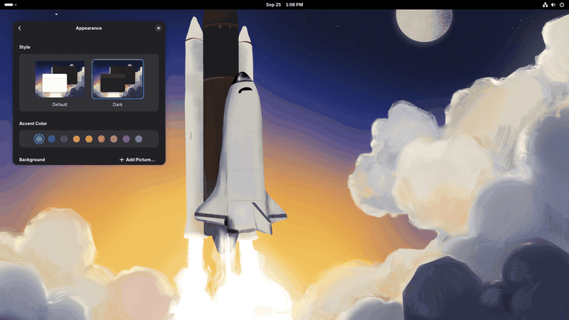

  • L0g0ff
  • Laatst online: 02:19
L0g0ff
omg
Vishari Beduk schreef op zondag 27 september 2026 @ 12:49:
Ik had van de week de Fedora 45 Beta op een oude kantoor Dell geinstalleerd en de grootste verassing was dat er geen spuuglelijke achtergrond bij zat. Echt heel raar; een Fedora achtergrond die je niet onmiddelijk wel vervangen. :?
En nog een off topic opmerking in deze kroeg; die 'AI mode' van google is goed. Je hebt geen tweakers forum meer nog voor je 'domme' vragen over Linux: Op die Dell stond een core continue volluit te stampen. Dankzij AI kwam direct het goede antwoord; een ACPI event storm. En hoe je dit tijdelijk kan uitzetten. En permanent.
Leuk voor mij maar waarschijnlijk niet zo leuk voor de traffic op tweakers.
Je maakte me nieuwschierig met die achtergrond. Bij deze ;)
Afbeeldingslocatie: https://tweakers.net/i/lZOrToj8YOaQ2pos4AsVtShPsvE=/800x/filters:strip_icc():strip_exif()/f/image/dGo6SRuhVedNJRnaX2K2z8r9.jpg?f=fotoalbum_large
Afbeeldingslocatie: https://tweakers.net/i/DbXfieSiJv8i-XiMCEuu3eM73F8=/800x/filters:strip_icc():strip_exif()/f/image/YIsEqwEHRnZVEBkJ2y3o1xHH.jpg?f=fotoalbum_large

L0g0ff schreef op zondag 27 september 2026 @ 16:12:
Alle andere (niet-beta) wallpapers kun je hier vinden: https://fedoraproject.org/wiki/Wallpapers
www.maartendeboer.net
  • HollowGamer
HollowGamer
https://fedoraproject.org/wiki/Wallpapers#Fedora_42
Deze was zo lelijk (sorry). Niet dat ik het niet waardeer, maar mijn smaak echt totaal niet.

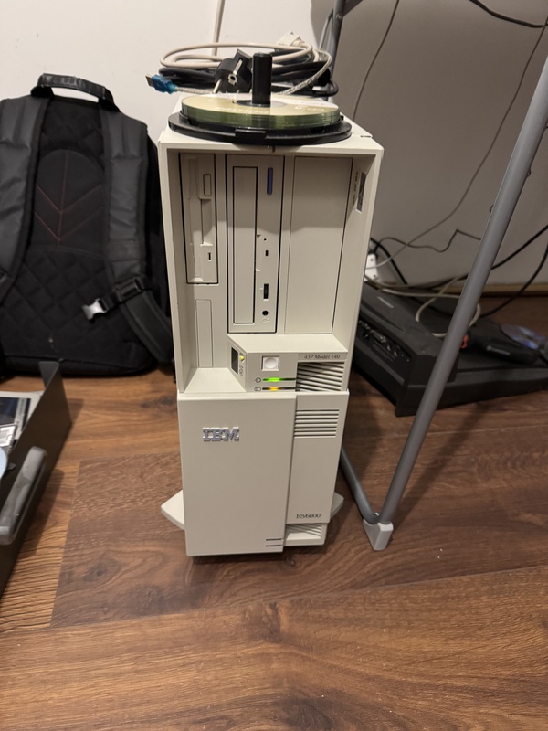

Vandaag een blast from the past gedaan. Een dvd geschreven, als data disc. Op werk was er twijfel of iets wel goed werkte of niet met een speler, dus zelf eentje geschreven. Het was te lezen, maar afspelen niet want 'unsupported format'. Daarna eens de dvd gepakt die geleverd werd, dat was dus niet het videobestand zelf, maar fatsoenlijk dvd formaat.
Probleem moet dus bij de speler liggen, of de persoon die het schijfje erin doet.
