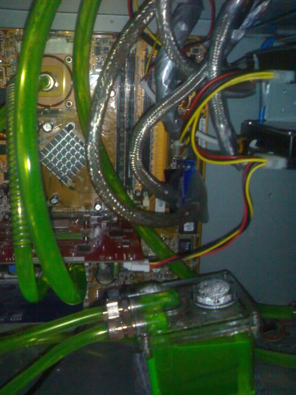

  • PilatuS
Ik heb net even met een zaklamp in mijn reservoir lopen schijnen en ben er nu zeker van dat het water groen/geel wordt door licht. Als de PC uitstaat is het water gewoon roze maar met de PC aan of met de zaklamp is het groen of geel.
Hier onder 2 plaatjes van het reservoir. 1 met zaklamp en 1 met PC aan.
Afbeeldingslocatie: http://img243.imageshack.us/img243/2842/resgroen002hz4.jpg
Afbeeldingslocatie: http://img96.imageshack.us/img96/7997/pcres001or5.jpg
Het is niet makkelijk om het goed op foto's te krijgen, in het echt ziet het er veel mooier uit.

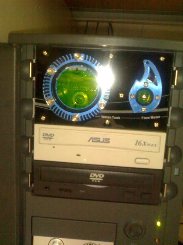

Ik heb laatst ook maar de stap gemaakt naar Waterkoeling, installeren was ouderwets leuk :Y) en ik heb nu een combinatie van 2e hands en nieuw. Ik moet alleen nog een manier verzinnen om mijn pomp/reservoir goed in mijn kast te zetten.
Hier iig de eerste foto's beetje brak, maar ja het is maar even snel genomen. Als mijn kast opgeruimd en klaar is zal ik eens betere foto's maken. :)
Afbeeldingslocatie: http://i42.photobucket.com/albums/e330/Zycban/th_Pic217.jpg
Afbeeldingslocatie: http://i42.photobucket.com/albums/e330/Zycban/th_Pic223.jpg
Overgens heb ik een Thermaltake Aquabay en een thermaltake radiator, dus mijn flow is wel wat minder, maar goed het is ook mijn eerste setje. Enheim pomp + reservoir en nexxos koelblokjes.
[ Voor 12% gewijzigd door Biobakker op 13-10-2006 10:35 ]
