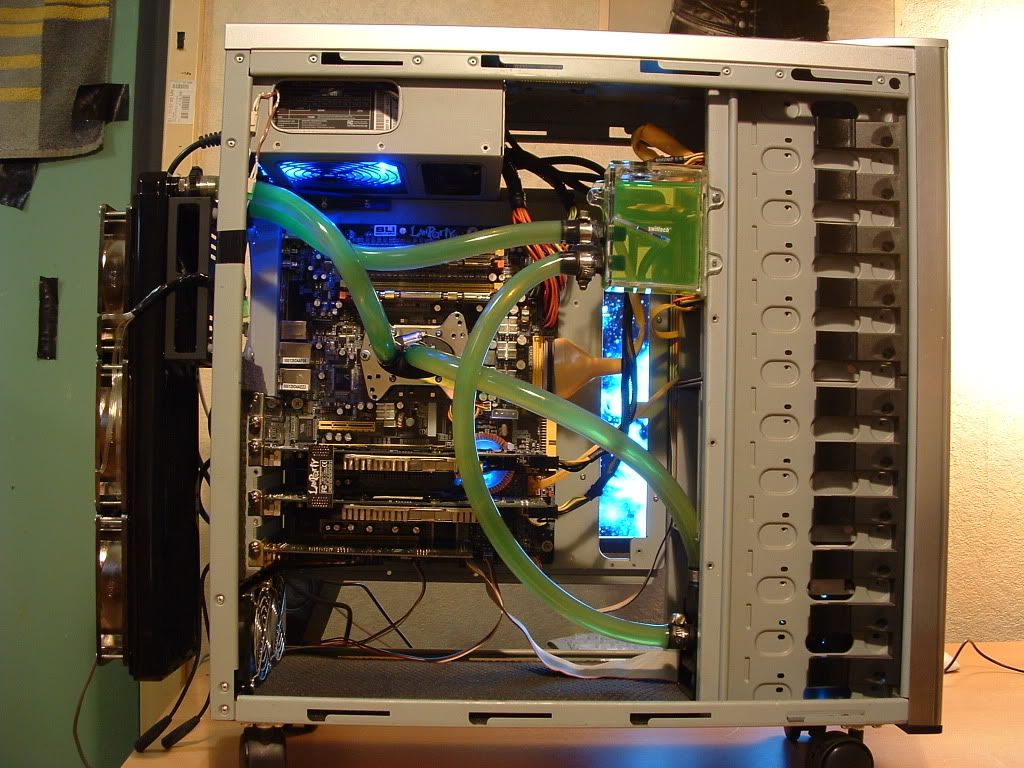

Heeft iemand ook een oplossing voor dit probleem:
Afbeeldingslocatie: http://henri.speedlinq.nl/4.jpg
De plank staat erg krom, omdat ik de schroeven vast heb gedraaid. Als ik dat niet doe, maakt het blok geen contact met de GPU VRM. Er zit te weinig opvulling tussen de GPU VRM en het koelblok, of juist teveel tussen het geheugen en het koelblok. Er zullen vast wel meer mensen zijn met een zo'n soort koelblok icm een X1900XT(X). Hoe hebben jullie dit?
[ Voor 16% gewijzigd door Me_Again op 17-10-2006 19:49 ]

misschien even ondersteunen met 'n blokje hout ofzo, just to be sure ?? mijn 6600GT stond eerst ook 'n beetje krom, iig niet zo érg :| dus dat hoefde ik niet te verhelpen.
en ik vraag me echt af of er iemand is die gewoon hét antwoord weet op die tube size en flow/druk :P want daar komt hier echt altijd onenigheid over :D :P

Kan je niet je pomp wat verder weg zetten zodat de slang er direct naar toe kan zonder looping.
Afbeeldingslocatie: http://img290.imageshack.us/img290/2629/4rh7.jpg
Mijn kaart hangt ook ietsjes scheef maar dat komt door de andere opstelling en geen chipset koeler.
Afbeeldingslocatie: http://img270.imageshack.us/img270/5659/kdjhfsjp9.jpg
Misschien dat er ergens bij een of andere hardware site staat hoe het nou precies zit met die aansluitingen :?
[ Voor 24% gewijzigd door PilatuS op 17-10-2006 20:10 ]

Dat heb ik in eerste instantie ook geprobeerd, maar is onmogelijk. Vanaf het plaatje lijkt het simpel, maar de pomp zit een stuk onder de videokaart...

foto 2 'n héél klein beetje overbelicht (:+) maar ik denk dat niemand de tekst kan leze op de cpu ..
foto 3 helemaal schoongemaakt.. tsja, best 'n verschil.
Na dat schoonmaken heb ik er dus 'n miniscuul beetje AS5 opgedaan en 't CPU block er weer terug opgezet beetje links en rechts bewogen maar ik had het dus eigenlijk even uit moeten smeren, nouja ik ben allang blij dat er weer 3 graden af zijn gegaan :P

Pilske schreef op zaterdag 21 oktober 2006 @ 18:03:
mmhh komen ze mij terwijl ik dubbelgebukt onder m'n bureau lig te klooien .. ook even uitsmeren :P dat zeiden ze er mooi ff niet bij bij artic silver how to use .. (ja ik weet dat het eigenlijk best logisch is dus zeg maar niks ik wil gewoon AS5 de schuld geven ..)
maar goed idle naar 31 graden :P en dat na opstarten en 'n paar dingen laden, beter dan eerst, dan schoot die makkelijk omhoog naar 34/36 graden :D mooi, duidelijke verbetering.
foto 1 beetje onduidelijk, maar dat zijn ze allemaal maarehm succes met de tekst op de CPU te ontcijferen.. dat is namelijk onmogelijk ;)
je moet reken ing houden dat AS5 wat fisceuzer is dan AS3, ze vertellen dat je de CPU en het koelblok moet insmeren, maar je moet bij AS5 alleen de CPU lichtjes insmeren.
wat ik altijd doe is, met een boterhamzakje (stukje ervan) om je vinger doen en daar wat AS5 op (drupje) dan gelijkmatig uitsmeren over de CPU. in het begin kleeft het nogal en smeer je het snel weer mee eraf, maar als je dan wat extra erop doet en dan alles gelijk uitgesmeerd hebt, dan kun je er nog weer wat af smeren zonder dat je er weer "gaten" in trekt. dan het koelblok monteren en weer eraf halen om te kijken, meestal zit er dan nog genoeg pasta op de CPU zelf, en haal ik ook het overtollige weer van het koelblok af met WC papier.
mm PC net aan en CPU 28 graden :p northbridge is 26 :9~
het water in die loop is 25 graden.
GPU 33 graden en zijn water 24,6
Helaas zijn deze temps voor korte duur.... ;(

nou.. vanmorgen weer eens m'n CPU blok eraf gepakt en weer wat minder AS5 erop gedaan en warempel, temps meteen na het opstarten waren CPU-25, NB-24, GPU-30. Maar aangezien dat niet helemaal eerlijk meten is heb ik 'm terwijl ik aan het douchen was super pi mod laten draaien .. die van 16M die duurt hier namelijk 14 minuten, dus tegen de tijd dat ik uit de douche kwam en even kwam kijken +- 10 minuten was de CPU lekker op temperatuur gekomen.. wel 32 graden onder load :+.
Nou is de CPU weer afgekoeld en is die 30 graden idle ! :D waarschijnlijk haal ik vanmiddag nog wat AS5 ervanaf, denk dat ik het dan alleen van het CPU block haal. Dan kijk ik nog 'n keer wat de temps zijn en HEEL misschien haal ik dan vanavond nog 'n beetje eraf, maar goed dacht laat het even weten dat m'n PC eindelijk doet wat ik wil ! :D

Alsof die PC zelf niet mee wilde werken ;) de enige slechte karma die die pc had was jou ruime hoeveelheid van koelpasta.
AS5 is ook zo iritant dik, volgende keer koop ik denk ik Ceramique, beter doseren, wat dunner.
  • Pilske
  • Laatst online: 31-08 20:39
hehe I know :P ik probeer altijd de schuld af te schuiven op iets anders bij m'n PC, bij andere dingen niet. Maar dan gaat het meestal zo van "ja de computer deed niet wat ik wilde". Als iemand anders dat ooit tegen mij zegt is mijn antwoord altijd meteen "oh dus jou computer kán uit zichzelf dingen doen ??" ... heerlijk meten met twee maatstaven.
Maar ik heb nou dus 'n minimale hoeveelheid AS5 ertussen zitten .. temperaturen zijn volgens mij wel goed zo 30 graden idle en de CPU omgeving ligt 'n graadje lager. maar idd ik ga denk ik ook maar eens 'n keer ceramique kopen als m'n tube AS5 op is tenminste :P en dat duurt nog wel ff .. maar goed het werkt nu :D
