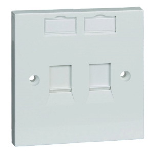

Ik wil alle coax kabels gaan vervangen door UTP kabels. Ik had in gedachten om alle coax wandcontactdozen gelijk netjes af te werken met UTP wandcontactdozen. Nu valt mij de prijs van deze UTP wandcontactdozen een beetje tegen en vraag ik mij of ik niet net zo goed keystone jacks + wandplaten kan gebruiken. Lijkt mij een goedkopere oplossing die ook prima werkt. Iemand die ervaring heeft met het vervangen van de coax wandcontactdozen door keystone jacks en wandplaten?
  • BCC
  • Laatst online: 08:57
BCC
Qua prijs maakt dat vaak niet zoveel. Je hebt twee keystones, een draagring, een afdek plaatje en een rand nodig.
  • SolarDog
  • Laatst online: 21-09-2025
Voor 7-8 euro heb je al een wandcontactdoos. Met keystones ben je hoogstwaarschijnlijk meer kwijt.
  • Dj-sannieboy
Dj-sannieboy
Nee.... beter!
Bedankt, ik ga maar gewoon wcd's bestellen :)

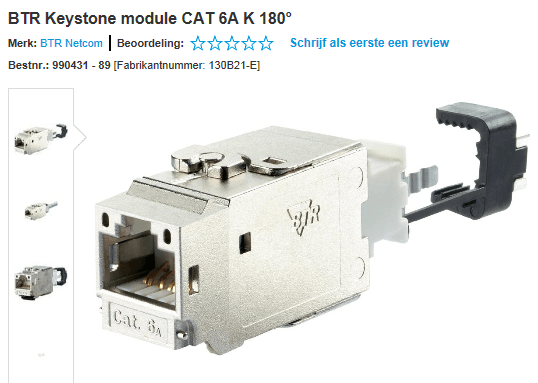

Je haalt zelf al een argument aan waarom je misschien niet meteen Cat6a/7 wil gebruiken. Die kabels zijn doorgaans dikker en stugger en zijn moeilijker door buizen te werken. Een andere reden zou kunnen zijn als je aan de switch kant RJ45 stekkers eraan wilt knijpen. Die kunnen niet zondermeer op een Cat7 kabel bijvoorbeeld. Aan de andere kant als het past dan zou ik het zeker overwegen om een hogere rating toe te passen.
Als je met losse draagringen en modular keystones werkt, dan kun je voor veel merken (Busch Jaeger, Gira, Peha etc.) schildjes vinden welke mogelijk zelfs in dezelfde serie als jouw andere inbouwmateriaal zitten. Als je laat weten wat je nu hebt voor jouw stopcontacten en wandschakelaars dan kan er meegezocht worden naar schildjes in die serie.

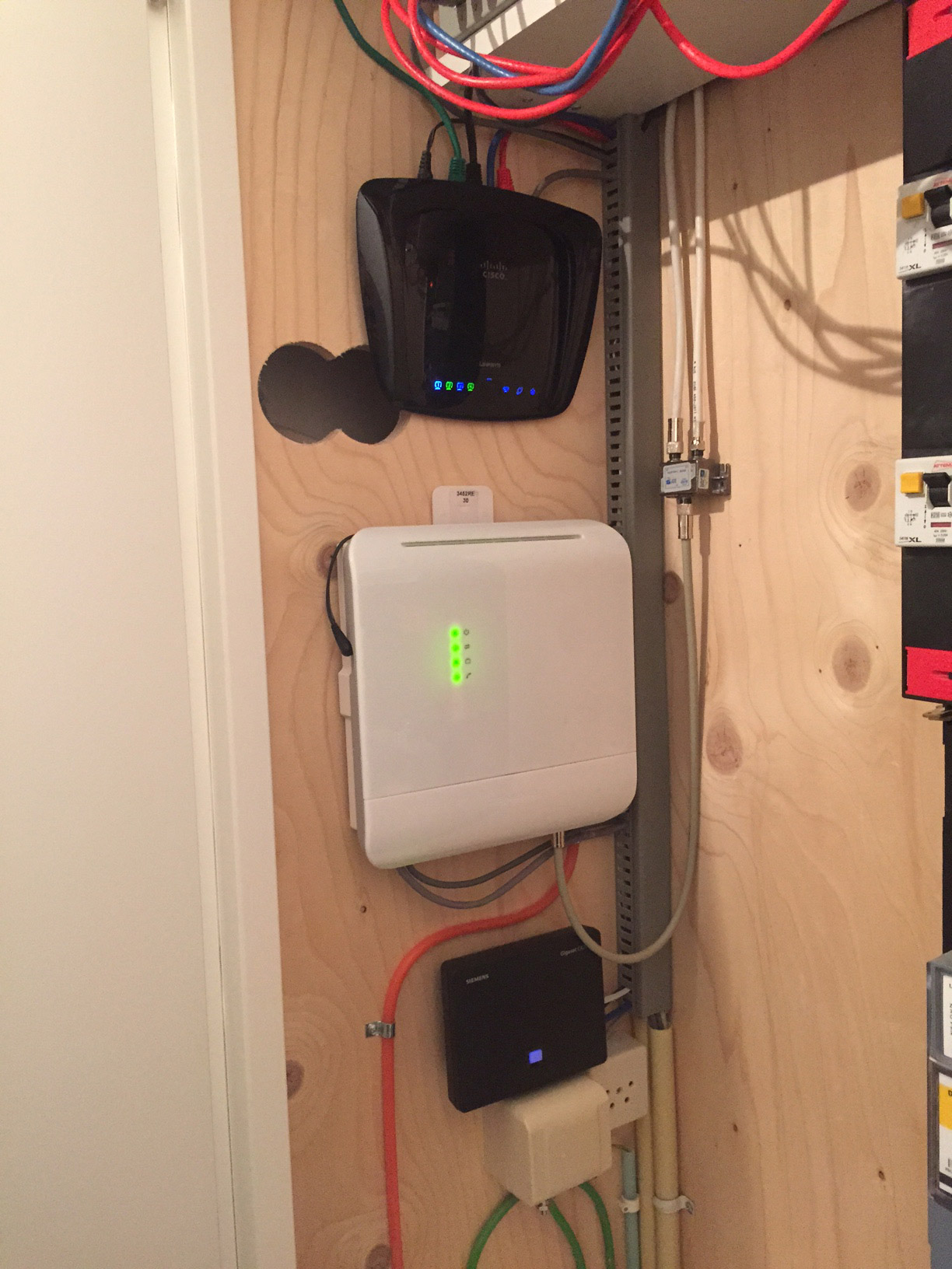

Hallo,
Ben ook een beetje aan de hobby geweest in de meterkast en er een 19" rackje gevogeld.
Patch panel en switch evenals NAS, Ziggo Ubee modem (wat wordt dat ding heet zeg!) en nog wat los spul zoals Hue controller en Evohome staan er in.
Netgear WNDR3700 router wordt binnenkort vervangen door een 19" exemplaar en aparte Wifi AP op andere locatie. Als AP heeft deze ook wat moeite om zijn bereik te halen. En anders is het een beetje magertjes met het 19" spul (dat in deze kast maar max 26,5 cm diep kan zijn). Suggesties voor een dergelijke router?
Afbeeldingslocatie: https://dl.dropboxusercontent.com/u/96503237/fritsmeter%20003.jpg
Afbeeldingslocatie: https://dl.dropboxusercontent.com/u/96503237/fritsmeter%20004.jpg
Afbeeldingslocatie: https://dl.dropboxusercontent.com/u/96503237/fritsmeter%20005.jpg
draadje van alarm box wordt nog weggewerkt...
[ Voor 14% gewijzigd door fritsvleuten op 02-03-2015 16:42 ]

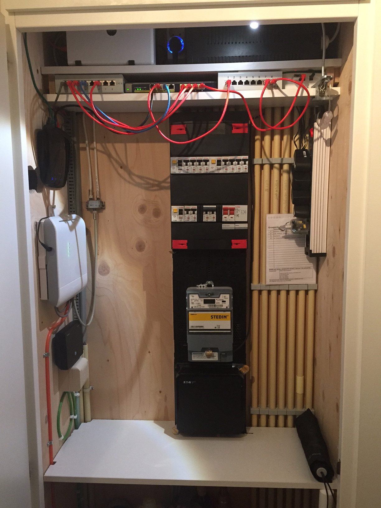

Afbeeldingslocatie: http://home.vanstralen.org/images/netwerk/100.jpg
Afwerking in woonkamer 2, hier hebben we voor ivoor/beige gekozen. Mijn vader komt bij ons inwonen en die wilde liever deze kleur dan wit.
Afbeeldingslocatie: http://home.vanstralen.org/images/netwerk/101.jpg
Afwerking in woonkamer 1, strak wit.
Afbeeldingslocatie: http://home.vanstralen.org/images/netwerk/102.jpg
De meterkast, deze moet nog onderhanden genomen worden maar het meeste zit er al in. 4 UTP aansluitingen waarvan er 1 wordt gebruikt door een raspberry Pi om de elektra meter uit te lezen. Nog een aansluiting wordt gebruikt om 2x telefonie straks naar de patchkast te routen. Dan zijn er nog 2 aansluitingen over en een daarvan is dan voor internet.
Daarnaast zie je de aansluiting voor de televisies met een versterker.
Aan de wand hangt een modem van Ziggo. Daar zitten nu nog lossen draden aan want we wonen er nog niet maar hebben wel internet/tv/telefonie nodig in de oude woning naast de nieuwe woning.
Onze meterkast is voorzien van een meteropstelling met deurtjes.

Je stopcontacten zitten zeker op een lasdoos geschroefd ?
Ze steken zo naar voren ;)
En waarvoor dient die schakelaar ?
2250 WP Zuid PVoutput
  • pietvs
  • Laatst online: 30-09 16:22
MdO82 schreef op maandag 02 maart 2015 @ 21:12:
Inderdaad, die zitten op een lasdoos. Maargoed, wel 4 stuks ipv standaard meestal de 1 of 2. Dat je dan weer met een verdeeldoos moet werken.
De schakelaar dient voor de verwarming van een waterleiding die buiten de gevel van het huis loopt. Die zorgt ervoor dat als onze 10.000 liter waterzak onder het huis leeg is bijgevuld wordt met een klein laagje water. De zak wordt normaal gevuld door het hemelwater van het dak. Het water gaat door een filter zo de zak in. En daar zit weer een pomp op die het uit de zak onder druk zet naar de toiletten en de wasmachine.

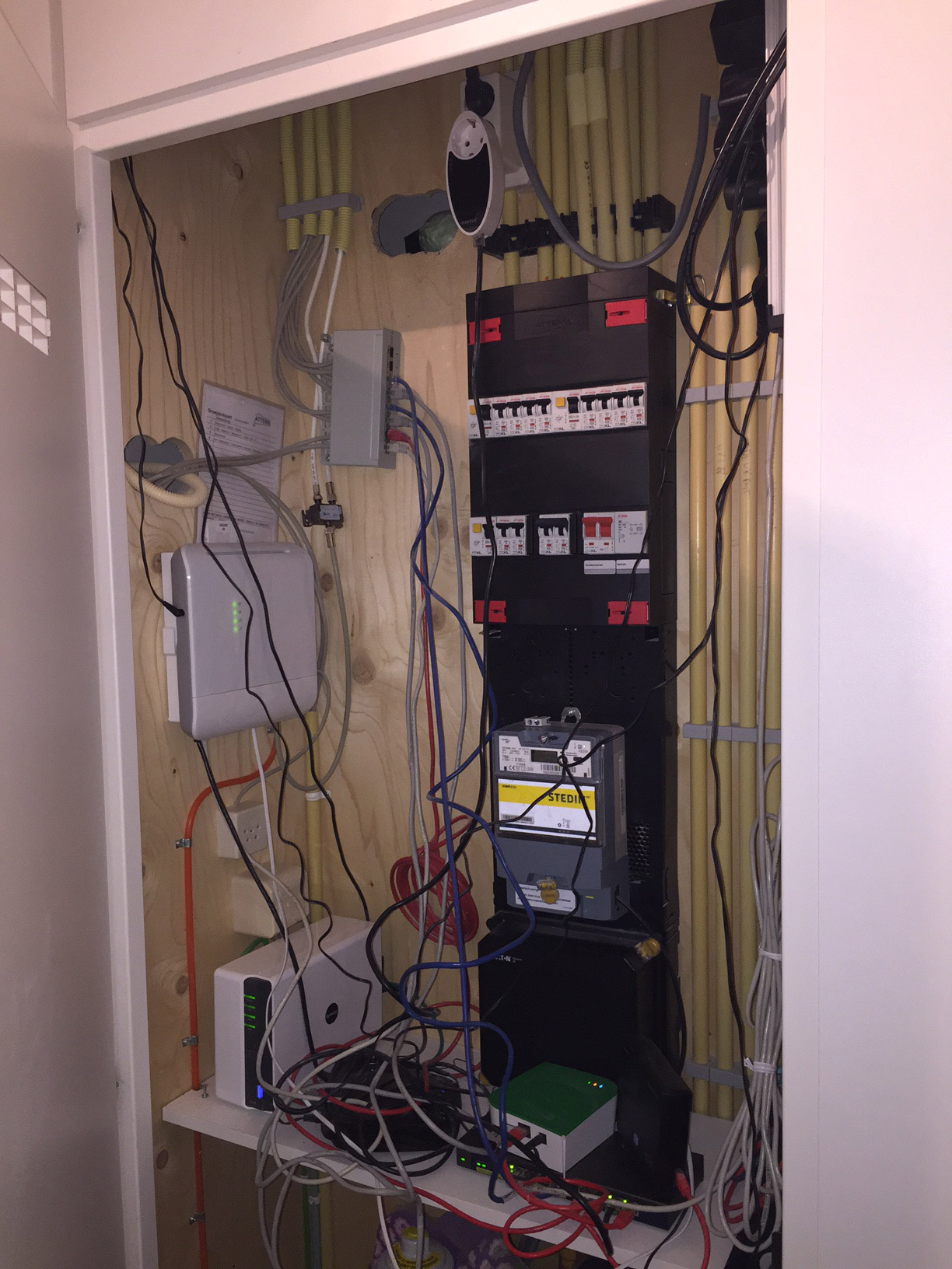

Naar aanleiding van dit topic heb ik thuis de meterkast ook maar eens onder handen genomen. Ik ben de eerste week nadat het huis werd opgeleverd aan de gang geweest met een dozenboor en muurfrees om naar alle kamers extra leidingen te leggen voor UTP aansluitingen. Iedere kamer heeft nu een inbouwdoosje met UTP aansluitingen. (niet spannend, dus geen foto's van)
Hieronder de oude situatie: Alle hardware was min of meer neergeplempt, het werkte, maar daar was alles mee gezegd.
Afbeeldingslocatie: http://martijn.vanzal.com/files/tweakers/meterkast/voor-thumb.jpg
Na opruimen:
Afbeeldingslocatie: http://martijn.vanzal.com/files/tweakers/meterkast/na-thumb.jpg
Afbeeldingslocatie: http://martijn.vanzal.com/files/tweakers/meterkast/zijkant-thumb.jpg
Ik ben alleen nog op zoek naar een manier om de patchkabels een beetje netjes samen te vinden/weg te stoppen. Misschien hang ik nog wel een stukje vingergoot onder de plank.
(Mijn slimme meter kabel heb ik zelf gemaakt door een RJ11 stekkertje op een FTDI kabel te knijpen. Op mijn synology heb ik Nodejs draaien. Ik heb zelf node module geschreven om de data uit te lezen. https://github.com/Martijn02/node-p1reader)
Wat staat er op de foto's
[ Voor 36% gewijzigd door Martijn02 op 05-03-2015 13:04 . Reden: klein beetje relevante spam toegevoegd ]

Ik zit met een vraag over die Keystone dozen...
Ik wil in mijn nieuwe huis in 1 WCD zowel een Coax uit laten komen die aan de buitenkant een F-connector heeft maar ook(!) een UTP aansluiting heeft.
Het gaat om dit frame
Afbeeldingslocatie: http://tweakers.net/ext/f/hEsn8AGj5cmFUUB38DGmqqSS/full.png

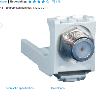

Ik zou dan deze F-connector kunnen gebruiken dacht ik
Afbeeldingslocatie: http://tweakers.net/ext/f/AZ1WNUKxEJvAhYqM1Jzhmz6y/full.png
Ik wil echter ook een CAT6 UTP aansluiting in dezelfde WCD hebben.
Daarvoor dacht ik aan deze
Afbeeldingslocatie: http://tweakers.net/ext/f/WFlkyp68q70LbRLyNmNKvaIO/full.png
Maar..volgens mij gaat dat niet omdat ik voor de CAT6 UTP een inbouwframe nodig heb waar de connector aan bevestigd moet worden....klopt dat?
EDIT:
Volgens mij zou het met deze wel moeten lukken
Afbeeldingslocatie: http://tweakers.net/ext/f/bzHNLCgIXz5z9EHCi70ICxRS/full.png

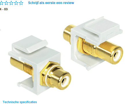

Voor mijn speakers zou ik dan een ekystone frame willen gebruiken met daarin deze jongens
Afbeeldingslocatie: http://tweakers.net/ext/f/6ZamTvQtXqxdbrBHOEP9jpW9/full.png
Heeft iemand hier ervaring mee? Wat ik nl wil is daar of een bananenstekker voor gebruiken of solderen en aan de buitenkant mijn speakers via bananenstekkers erop aansluiten.
[ Voor 50% gewijzigd door Tallguy op 06-03-2015 12:17 ]
Ziet er mooi uit, maar cinch is hetgeen wat in de volksmond bekend staat als tulp stekkers, ook wel RCA genoemd.
bananenstekkers zijn iets heel anders, dus gaan deze helaas niet passen voor wat jij wil.

nick_haak schreef op woensdag 18 maart 2015 @ 23:42:
Ik zie het, helemaal overheen gekeken. Deze zouden als het goed is wel met een bananenstekker moeten kunnen

  • Laatst online: 04-10 19:32
Tallguy schreef op donderdag 19 maart 2015 @ 10:34:
https://www.conrad.nl/nl/...ppeling-zwart-673956.html
Hmm dit is wel interessant, kan ik gelijk mijn speakerkabels voor mijn rear-speakers in de vloer verwerken. Alleen wat voor aansluiting gebruik je dan op de "draadbus" ?

Rainesh schreef op donderdag 19 maart 2015 @ 10:40:
Ik zal zo'n ding tzt eens bestellen bij Conrad om 'm wat beter te bekijken. Ik heb een ringleiding straks in mijn nwe woning laten aanleggen met 6 'openingen'. 1 in het midden thv mijn AV meubel er zodat ik alle speakerkabels de leiding in kan doen, 4 zijn er voor de speakers (2 voor en 2 achter). De laatste opening hou ik in reserve voor als ik over 10 jaar ofzo de boel 180graden wil omdraaien en daar mijn setup neerzet.
Ik verwacht eigenlijk van die connector van Conrad dat ik een speakerkabel naar een hoek kan trekken, daar een bananenplug in kan douwen aan de achterkant. Dan plaatje in WVD duwen en afmonteren. Ik verwacht dan dat ik aan de ' buitenkant' alleen nog een kabel met bananenstekker kan insteken naar mijn speaker.

  • Rainesh
In mijn tv meubel komt sowieso een switch.......maar misschien ook mijn router. Meterkast met alle kabels staat een stuk verder + 1 etage lager. Als ik mijn router in de woonkamer bij mijn tv meubel plaats, dan staat het gelijk op een centraal punt.
Woonkamer (router + switch): tv, yamaha, htpc, bluray speler, humax.
Werkkamer (5 poorts switch): NAS, desktop, printers.
Meterkast: 8 poort switch, antenneversterkers voor coax, modem
