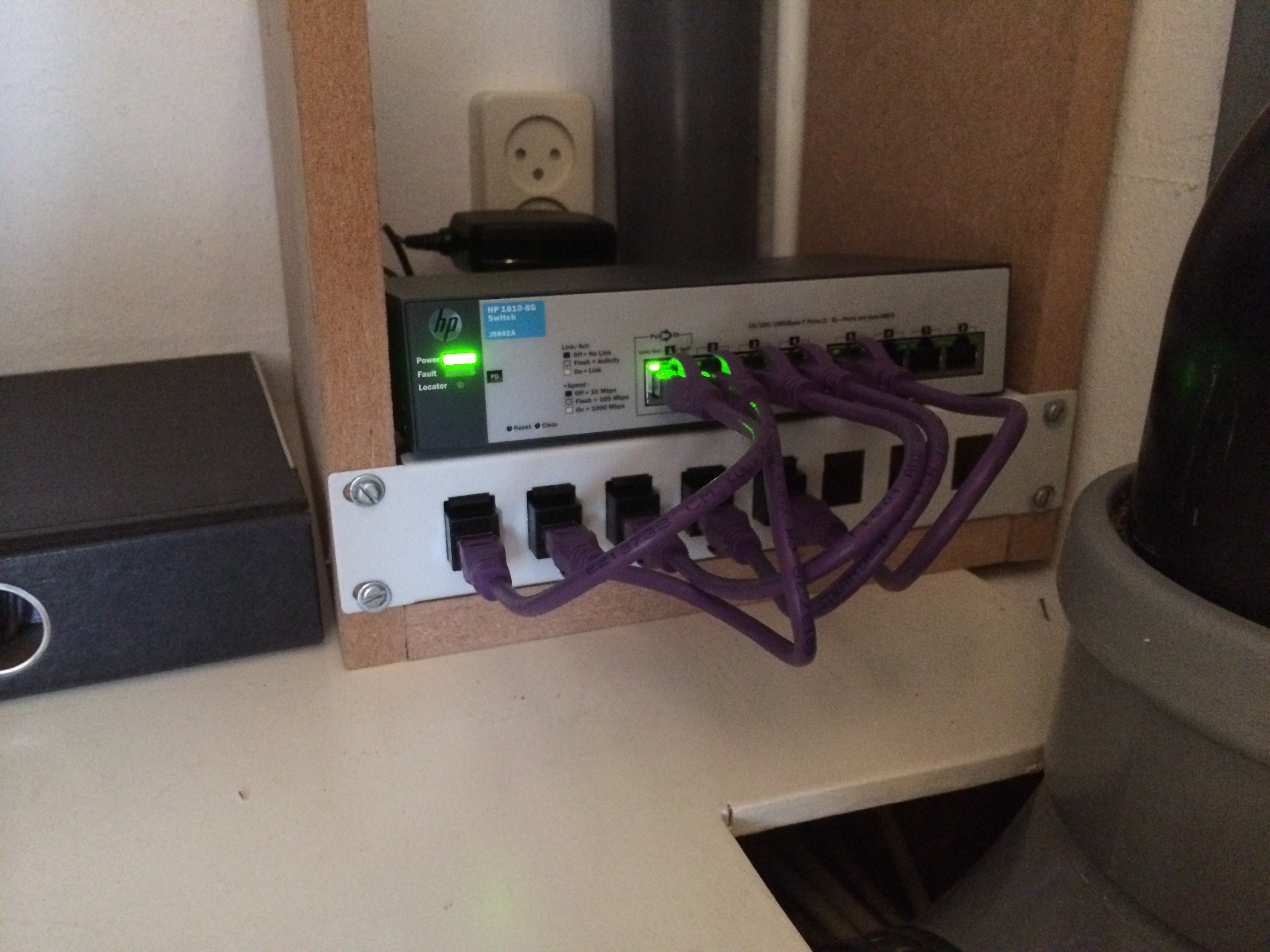

Voor het "volmaken" van mijn nette lan-afwerking (zelf gemaakt 19" inch rackje met patchpanel, switch, router etc.) heb ik een wellicht wat off-topic vraag.
Ik zoek wat korte patchkabels tussen switch en patchpanel. Nu heb ik daar van die goedkope Gembird 50cm kabeltjes tussen zitten, maar die zijn niet betrouwbaar: ondanks de bescherming breken de lipjes af en het signaal lijkt op een aantal kabeltjes lijken gewoon weg te vallen. Goedkoop is duurkoop blijkt maar weer.
Ik zoek nu wat degelijker spul. Stuk of 25/30. Cat 5e is voldoende, lengte tussen 20-50cm. Weet iemand welk "merk" wél aan te raden is (+ link webshop)?
  • Wim-Bart
  • Laatst online: 10-01-2021
Wim-Bart
Zie signature voor een baan.
Zelf knijpen. Leuk om te doen en alle maten te maken :D

  • Annuk
  • Laatst online: 21:34
WoC schreef op zondag 24 november 2013 @ 23:27:
Check het ff hiero: https://netwerkproducten.com/webshop/patchkabel-cat6-futp-025-meter-p-2352.html

Ik heb de eerste foto's.
Twee 6U rails strak in een MDF kastje van 30cm diep. Rails ietsje verzonken in het frame, ziet er best strak uit.
Afbeeldingslocatie: http://www.familie-kleinman.nl/energie/wp-content/lan/IMAG0610.jpg
Hele box.
Afbeeldingslocatie: http://www.familie-kleinman.nl/energie/wp-content/lan/IMAG0612.jpg
Vanaf de bovenkant, alvast twee gaten waarmee hij straks tegen het plafond wordt bevestigd. ( met twee stevige draadbouten ).
Afbeeldingslocatie: http://www.familie-kleinman.nl/energie/wp-content/lan/IMAG0614.jpg
En mijn rack op zijn plek in de koof bij de meterkast. Plank voor de switch is intussen ook gemonteerd, en uiteraard de gbit switch van HP op de foto.
Afbeeldingslocatie: http://www.familie-kleinman.nl/energie/wp-content/lan/IMAG0619.jpg
Kabel geleiders voor alle ruimtes, de meest rechtse komen straks de telefonie, netwerk vanaf glasmodem en televisie in.
Afbeeldingslocatie: http://www.familie-kleinman.nl/energie/wp-content/lan/IMAG0620.jpg
Duurzame nerd. Veel comfort en weinig verbruiken. Zuinig aan doen voor de toekomst.

mkleinman schreef op vrijdag 29 november 2013 @ 16:24:
Hele box.
Heb je ook nog een foto van een afstandje? Omdat je schrijft dat het aan het platfond hangt, en ik daar een gipsplaat met balkjes onder zie, lijkt het net alsof je switch boven het plafond van een ruimte hangt, of is dat ook zo?
Waarom een plankje onder de switch? Die blijft toch wel hangen met die rack kit? (zou wel zo moeten zijn in ieder geval.)
PC 2x27", 9850X3D, x870, 5070TI, 64GB | Sonos | HomeAssistant | Marstek | Samsung TV's & mobiel | Speciaalbier, wijn & likeur | loopt hard, fitnesst, leest | kijkt Voetbal, F1 | Koken & BBQ | Kamperen & vliegen | informatieanalist in ziekenhuis | EHBO'er

Ik heb een groot verlaagd plafond in de gang die uitkomt ook in de meterkast en in de koof richting de eerste verdieping en zolder. Hij hangt dus tussen het verlaagde plafond en het normale betonnen plafond in. Via de trap en een inspectieluik heb ik goed toegang tot deze ruimte.
Foto komt eraan.

Het begin is er ...
Afbeeldingslocatie: http://tweakers.net/ext/f/Q7XRrYbVMIDybFvfHJurWdpW/medium.jpg
Patchpaneeltje met losse keystones en een HP 1810 8G switch erbij. Werkt allemaal prima, alleen krijg ik bij twee kabels max 100Mbit als ik met een roline opzet doosje werk (lsa, netjes met punchtool gedaan), terwijl als ik een gaar praxis doosje pak met schroefcontactjes ik gewoon 1Gbit haal.
Bij die doosjes werk ik volgens T568B, dus ik begin bij pin 1 met wit-oranje en eindig bij pin 8 met bruin..
Zucht... ik moet natuurlijk een andere volgorde aanhouden..
