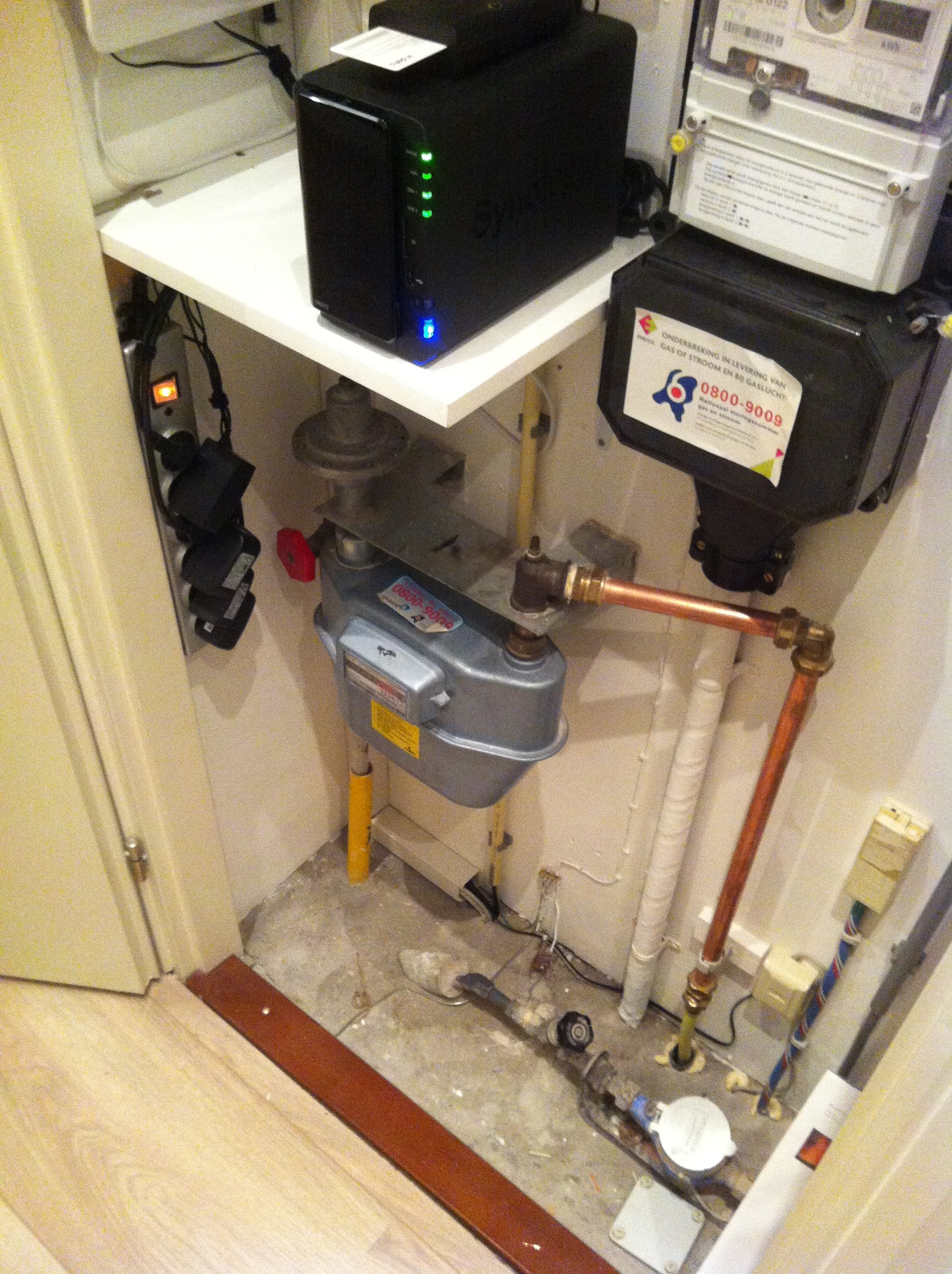

Nog 2 WCDs te gaan en dan is de meterkast aan de beurt, maar dat is nu nog een zooitje :+
Moet nu nog 1 WCD maar heb eerst even de meterkast aangepakt. Hier de oude situatie:
Afbeeldingslocatie: https://dl.dropboxusercontent.com/u/11908310/Netwerk/Resized/20131207_181624.jpg

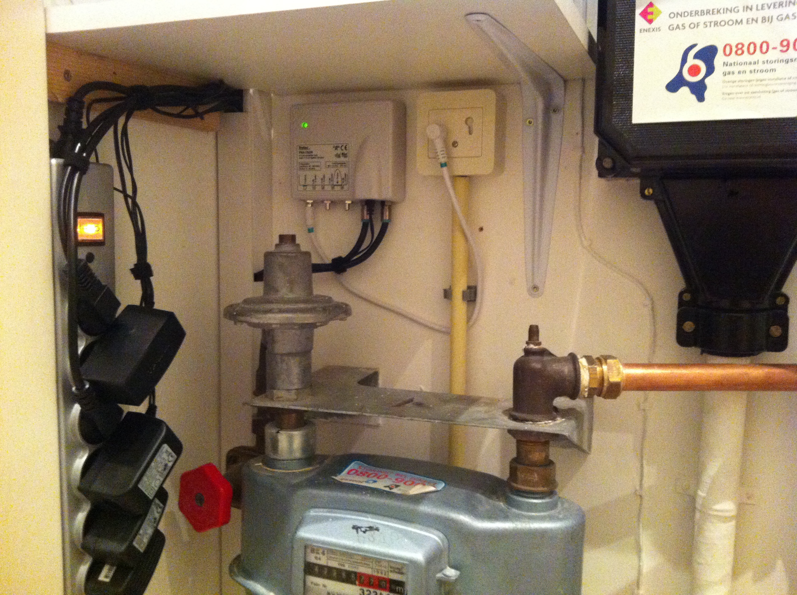

Eerste stap was de router iets hoger hangen, want dan had ik wat meer ruimte voor het patchpanel en de switch die onder de router moeten komen. Er komen 3 netwerkkabels vanuit het plafond en 1 vanuit de vloer de meterkast in. Dus die heb ik eerst zo netjes mogelijk geprobeerd bij elkaar te laten komen. Daarna was het een kwestie van patchpanel ophangen op de goede locatie.
Afbeeldingslocatie: https://dl.dropboxusercontent.com/u/11908310/Netwerk/Resized/20131209_204520.jpg

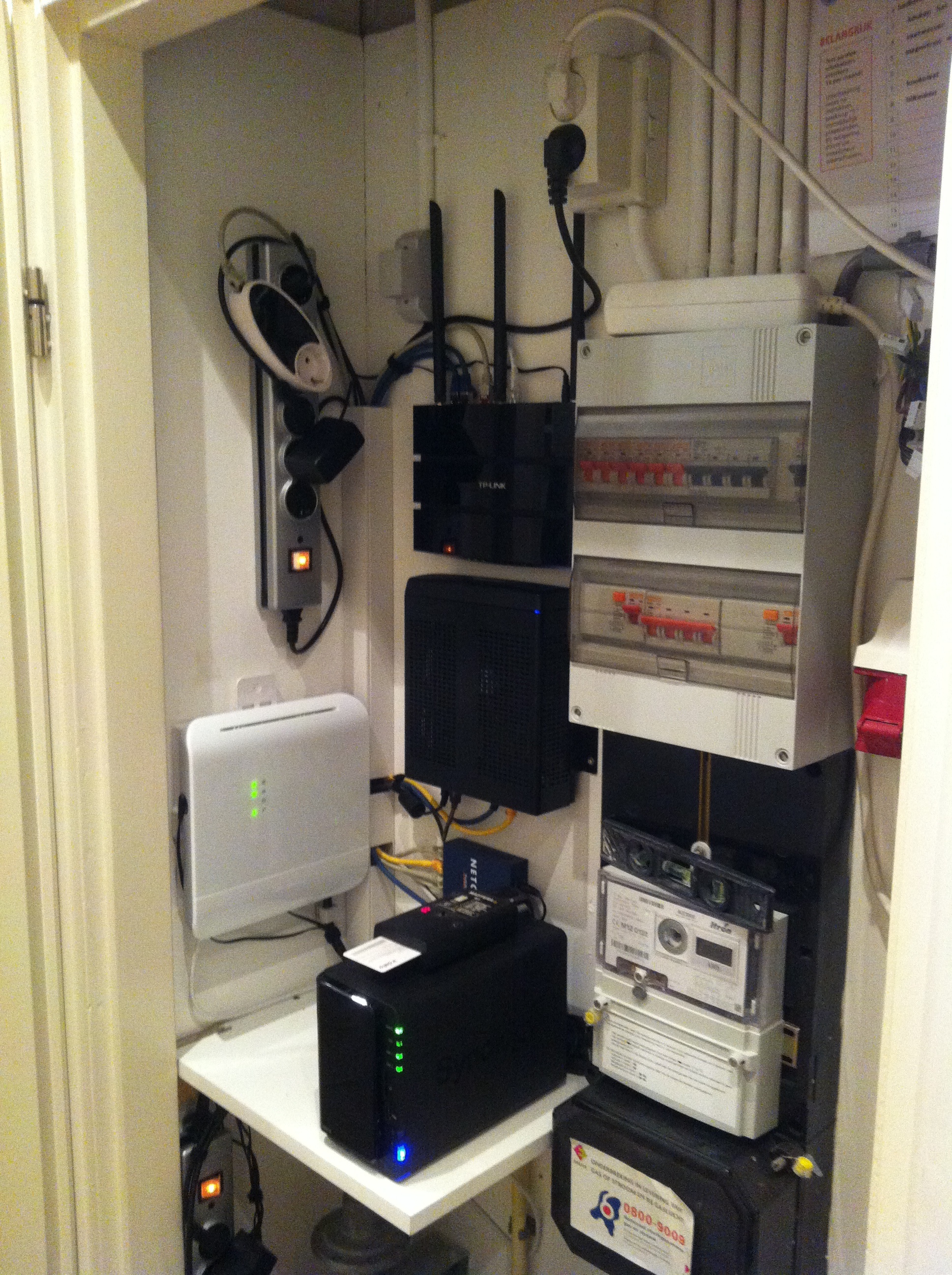

Daarna heb ik alle kabels op het panel gepatcht.
Afbeeldingslocatie: https://dl.dropboxusercontent.com/u/11908310/Netwerk/Resized/20131214_170001.jpg
Toen was de switch aan de beurt om aan de wand te komen...
Afbeeldingslocatie: https://dl.dropboxusercontent.com/u/11908310/Netwerk/Resized/20131214_171918.jpg

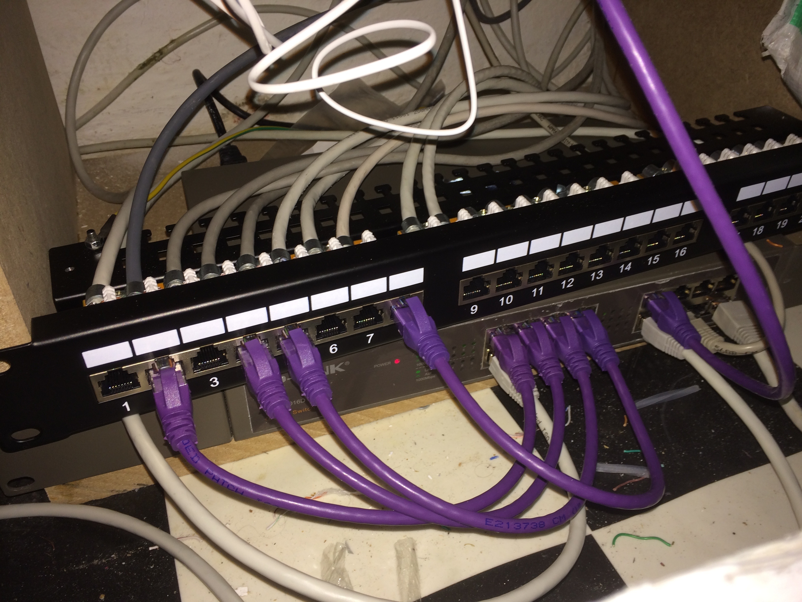

... om vervolgens de eerste test te doen met wat random kabels (die veeeeeeeeeel te lang zijn :+)
Afbeeldingslocatie: https://dl.dropboxusercontent.com/u/11908310/Netwerk/Resized/20131214_173945.jpg
Dus nu moet ik eens de juiste lengte kabel zien te vinden... de afstand tussen patch panel en switch is precies 10cm dus als ik 10cm kabels kan kopen ergens, zou dat mooi uitkomen :)
De witte kabels die nu nog voor de groepenkast hangen zijn de coax kabels, die moet ik ook nog netjes afwerken. Maar dat is voor de volgende keer!

Zelf even kabeltjes knijpen? Zo moeilijk is het nou ook weer niet :)

Je kan volgens mij ook patchpanelkabels kopen die 5-10cm lang zijn.

Zelf korte kabels knijpen kan altijd natuurlijk :), maar de luie mens zit ook in mij die er zonder moeite best wat extra voor wilt betalen :P

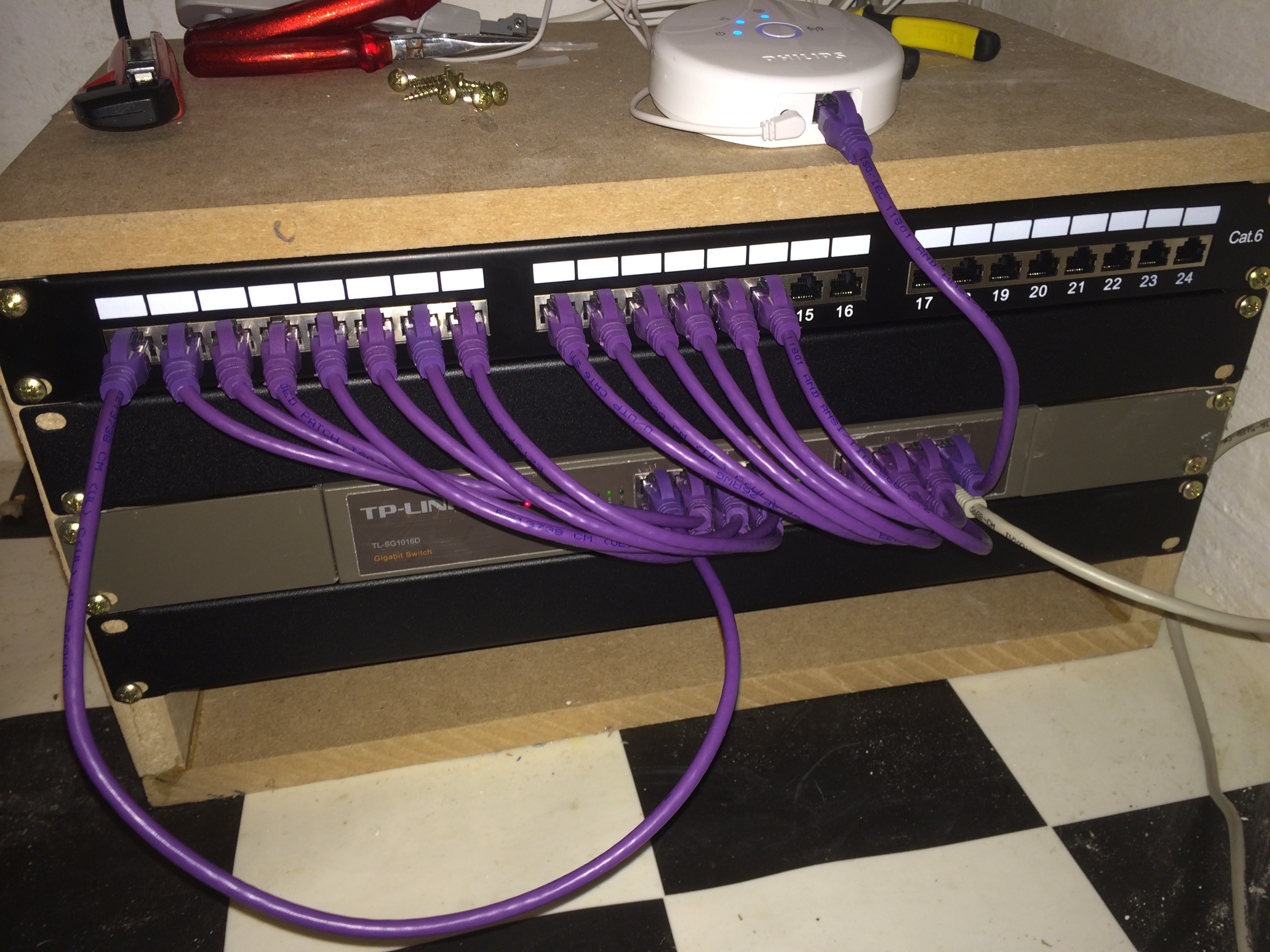

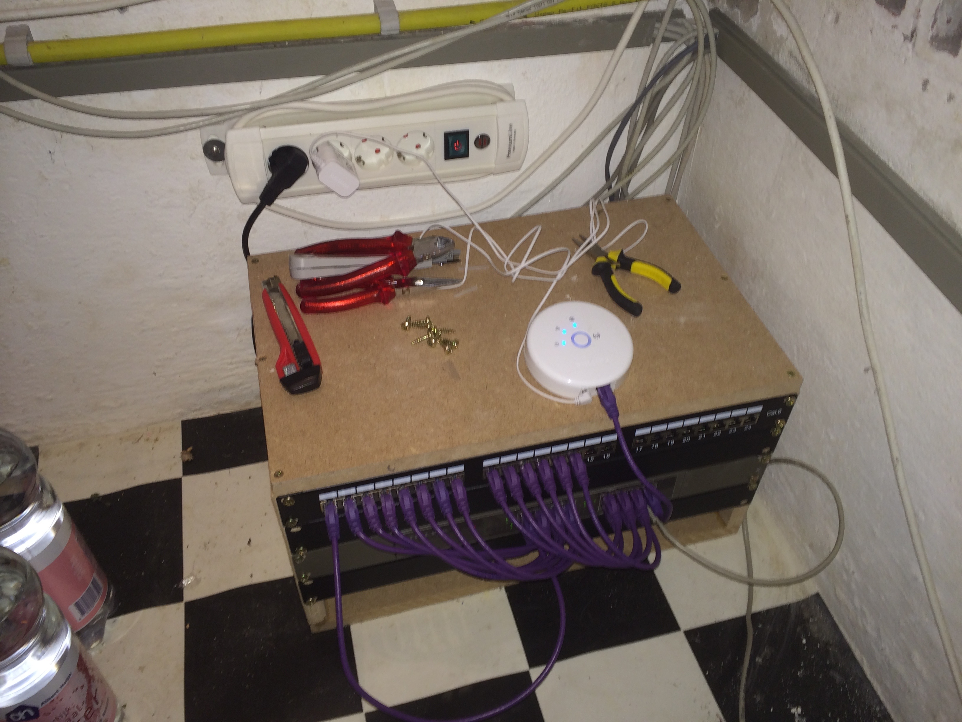

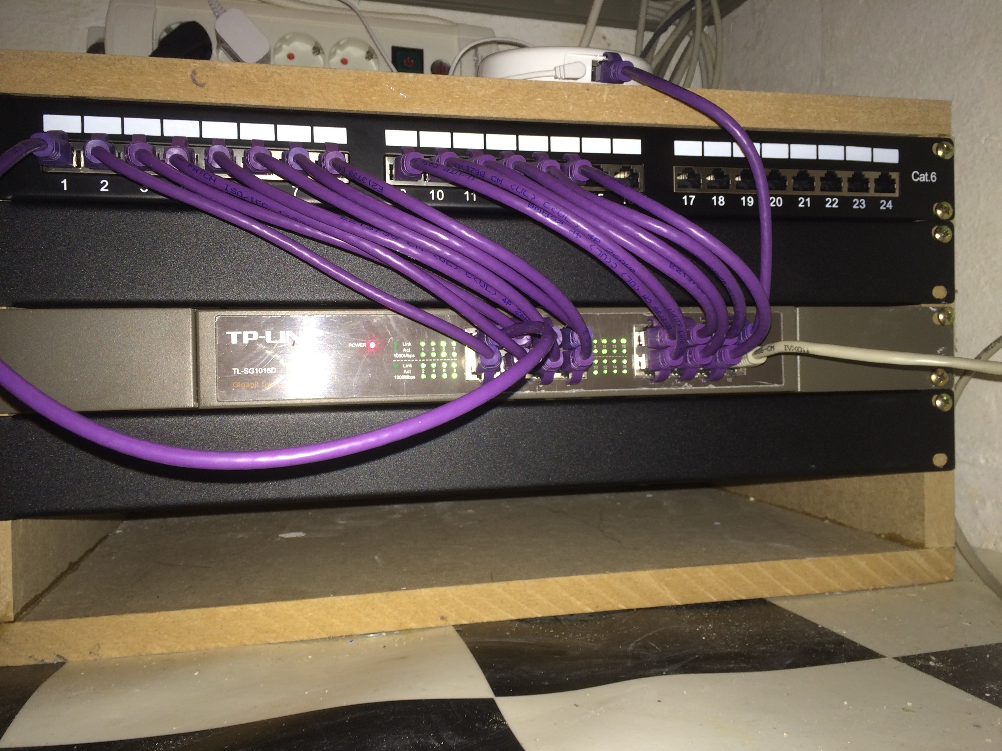

Ik heb destijds deze besteld Cat 6 Opbouw 2x UTP omdat ik op een aantal plaatsen niet weg zou komen met inbouw.
Op de plaatsen waar ik kon inbouwen heb ik gewoon dozen in geboord zonder enig probleem, kabeltjes erdoor getrokken en aangesloten en daarna het afdekraampje geplaatst.
Het afdekraam valt volledig over de inbouwdozen heen dus maak je daar geen zorgen om :)
hier een fototje
Afbeeldingslocatie: http://i.imgur.com/I18rHmZ.jpg
En ja ik weet het er zit kleurverschil in de coax afdekplaat en de UTP afdekplaat.
Ik heb trouwens wel het UTP afdekplaatje een klein stukje af moeten halen anders pasten deze niet goed naast elkaar.

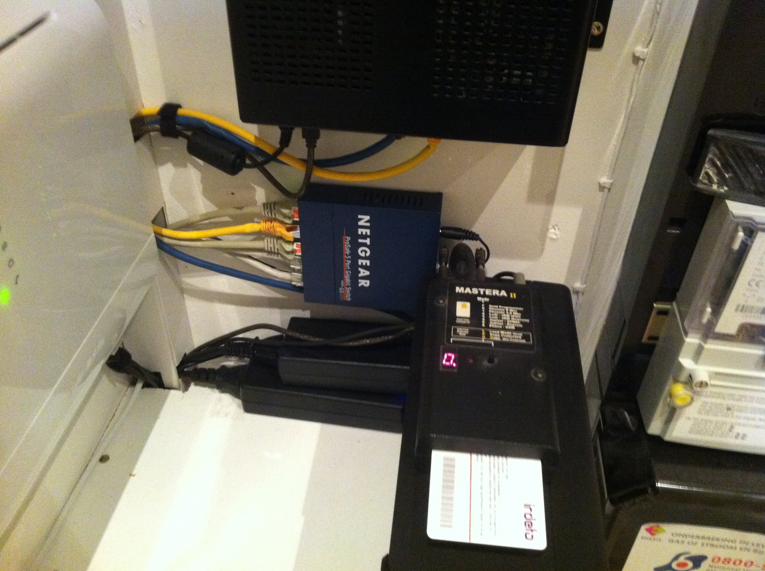

aangezien ik de luxe had om de hele woning te moeten strippen en opnieuw op te bouwen heb ik het gelijk toekomst klaar gemaakt. Eindelijk recent tijd gehad om de patch kast af te ronden nu alleen nog een knappe gigabit switch voor erin. Heb nu 12 poorten woonkamer 6x, slaapkamer 4x, berghok 2x.
In de toekomst komt er nog voor de zolder bij dat zal ook snel een poort of 8 worden dus nog een extra patch rack en switch nodig.
Helaas mijn router achter moeten laten bij mijn ouders anders had die nu hier gestaan (netgear wndr-3700).
plaatjes:
Afbeeldingslocatie: http://i42.tinypic.com/t5rmon.jpg
Afbeeldingslocatie: http://i41.tinypic.com/2qk5qag.jpg

@mrveenie: ik zie dat jij je Coax versterker op zijn kop heb hangen, dat moet ik ook maar gaan doen. Die dingen zitten er veel te los omheen :+

Zo, vanavond ook weer het e.e.a. kunnen doen aan mijn afwerking. Ik heb bijna de laatste kabels op de patchstrook aangesloten en de patchstrook en switch in het zelfgemaakte kastje gehangen.
Eerder deze week een begin gemaakt :
Afbeeldingslocatie: http://tweakers.net/ext/f/VRERplRfeX17ISJARpWp0dNo/medium.jpg
En het resultaat na vanavond :
Afbeeldingslocatie: http://tweakers.net/ext/f/P12scBPo3F6Z8gmmWrdTGHfb/medium.jpg
Afbeeldingslocatie: http://tweakers.net/ext/f/IfkKk0xmRqpPpwgmX7LdlY4P/medium.jpg
Afbeeldingslocatie: http://tweakers.net/ext/f/AgMLmn3XEVFje2pB4880wu0A/medium.jpg
Jammer genoeg is het 25 cm kabeltje voor poort 1 net te kort. :( Maar hier komt op termijn toch een HP Procurve 24 poort switch te hangen, dan verwacht ik wel dat het netjes past.
De onderste 'lade' is nog open. Hier moet mijn 1U router/firewall/IDS in komen te hangen. Hopelijk krijg ik deze week daar voor de case, een SuperMicro Superchassis 510-200B. Voor 40 euro op marktplaats op de kop weten te tikken.
Wellicht woensdag nog weer wat tijd om de laatste kabels netjes weg te werken.

Kan het nu niet goed zien of het goed is gegaan, maar tipje voor als je op de kopse kant van MDF wilt schroeven: even voorboren, dan gaat het niet splijten :)
Ziet er goed uit trouwens! Wat is dat ding overigens wat er bovenop ligt? Accespoint? Wist niet dat Philips die ook maakte :p

:| Echt? Je meent het :X 8)7
Had even geen zin om het te doen, dus de oplettende lezer zal vast wel ergens een splijting zien, maar dat zien we wel. Mocht de constructie het niet houden zet ik zo twee nieuwe staande plankjes er tussen.
Nee dat is de Philips Hue bridge. Die moet ik dus ook nog netjes wegwerken en anders verbinden ipv met zo'n kort patch kabeltje.

Ook maar even een foto van mijn meterkast :)
Afbeeldingslocatie: http://tweakers.net/ext/f/408MLwmyoDupsZNv9fGtMBGE/thumb.jpg
Afbeeldingslocatie: http://tweakers.net/ext/f/6TQ5VhYKQMDtqwIPPGjy3MjP/thumb.jpg
Afbeeldingslocatie: http://tweakers.net/ext/f/9zdHJYqNMpRjzAo8dCXsSqxI/thumb.jpg
Afbeeldingslocatie: http://tweakers.net/ext/f/LbY3gCayIfT4TxpIpToNTBP7/thumb.jpg

MeltedForest schreef op zaterdag 14 december 2013 @ 19:55:
@painkill, ik heb alles gestript met een aardappelschilmesje...
De korte kabels zitten eraan :P
Afbeeldingslocatie: https://dl.dropboxusercontent.com/u/11908310/Netwerk/Resized/20140106_184356.jpg

Netjes! :)

Mooi. Toch niet zelf kabels aan het knijpen gegaan.
Hoe lang zijn je patchkabels nu?

Deze zijn 25cm lang kort.

Ik ben hier weer een stap verder. De eerste 4 poortjes werken eindelijk in de woonkamer.
Afbeeldingslocatie: http://www.familie-kleinman.nl/energie/wp-content/uploads/2014/01/11.jpg
Afbeeldingslocatie: http://www.familie-kleinman.nl/energie/wp-content/uploads/2014/01/4.jpg
Afwerking in de woonkamer is gedaan met inbouwspullen van de Praxis. Intussen uitgebreid getest en dit werkt prima op gigabit.
