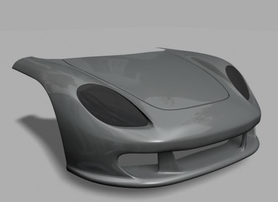

Afbeeldingslocatie: http://img136.imageshack.us/img136/5966/porschewip12ov7.jpg
De achterkant afgemaakt :) Hij is nu bijna helemaal af op wat kleine details na en ik moet hier en daar nog wat dingen bijwerken.
Als ik straks ga texturen, moet ik die unwrap dan maken van voor ik meshsmooth heb gedaan of van daarna? en hoe kan ik bv textures op de banden plakken die doorzichtig zijn?
  • Chester
Verwijderd schreef op donderdag 10 augustus 2006 @ 21:23:
Unwrap voor je meshsmooth. En voor op je banden kun je een blend material gebruiken.

Vandaar dat het belangrijk is dat je mesh klopt en geen triangles, pinches en ngons op rare plekken heeft :P
En als je gaat unwrappen na je meshmooth moet je met veel meer polygonen slepen en trekken in de unwrap editor. Ik kan het natuurlijk ook fout hebben, heb er nog niet echt veel ervaring mee.

Als je daarna je meshsmooth er op gooid (ik gebruik trouwens altijd turbo smooth) dan klopt er toch niets meer van je Unwrap of wel?

Jawel hoor, zo werkt geloof ik iedereen. Plaats unwrap nooit boven de turbosmooth, het maakt alleen je pc trager en je verliest het overzicht. Je moet dan ook meer polygonen selecteren, wat het helemaal niet plezierig maakt.
Als je helemaal klaar bent met het unwrappen van je object zou ik het collapsen(zonder mesh- of turbosmooth) en daarna de turbosmooth er weer op gooien, je kunt dan altijd terug naar je object en kleine aanpassingen maken zonder opnieuw te beginnen, tenzij het een spline object is.
Kan je dan niet beter detatch to element doen op al je losse onderdelen? want als je daarna een mesh/turbosmooth eroverheen doet hoef je niks meer te veranderen.

WiP van mijn nieuwe antiverveel project (update):
Afbeeldingslocatie: http://i2.photobucket.com/albums/y6/Bozozo/pcwip1b.jpg
Een Porsche Carrera GT 2004
Als iemand me zou kunnen helpen met die voorbumper... ik kan op mijn referentiepics niet zien wat daar nu precies zit. Geen gewone zwarte grill volgens mij.

Bozozo schreef op maandag 14 augustus 2006 @ 15:22:
@ macbook: ziet er netjes uit
@ b3n666: geen idee wat er aan de hand is. Misschien ligt het aan je model. Probeer eens iets simpels te unwrappen (een box met gecamferde randjes oid) en kijk of dat wel lukt? Dan ligt het iig niet aan je techniek.
Afbeeldingslocatie: http://www.fast-cars.ch/images/Porsche/Porsche_Carrera_GT_details_4.jpg
Kijk bij technical details
Nog een plaatje
  • Bozozo
  • Laatst online: 23-10 16:38
Bozozo
Your ad here?
Precies wat ik nodig had! Toch een soort gaas dus, met daarachter technische rommel (zullen wel radiators zijn oid... weet stiekem niks van auto's). Ik vind het wel vreemd dat die metalige randjes (air intake voor de motor die achterin ligt?) zichtbaar zijn, maar het is niet anders.
Bedankt!
