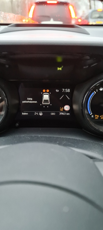

GekkeRipper schreef op woensdag 8 februari 2023 @ 15:56:
Wat een ellende. Ik kan er niet bij dat dit als gewoon wordt gezien. Met een doek de ruit droog maken, of ijsvrij. Dan zal de ruit ook snel vies worden vermoed ik.
Tevens vind ik de parkeersensoren niet gevoelig genoeg. Kleinere objecten gaan ze niet op af. Het heeft al een kleine parkeerschade opgeleverd. De sensoren gingen niet af voor een bolder bij de haven. Ik weet het eigen schuld, maar zo'n ding zouden ze gewoon voor moeten piepen. Geen meedraaiende lijntjes bij achteruit rijden ook. Dus ook daar al zelf extra goed opletten. De automatische remingrepen daarentegen komen wel weer erg vroeg.
Lane centering lijkt wel dronken. Reactie in de garage "wij zetten het altijd uit". Dit is de stand van de techniek bij Toyota.
Apple Carplay vertoont soms ineens corruptie op het scherm. Kabel al vervangen. Nu de poorten schoongemaakt. Hopelijk lost dat het op.
Verder geeft de bouwkwaliteit me wel een hele degelijke indruk. En ongetwijfeld gaat alles makkelijk 10 jaar zonder grote problemen mee. Maar al deze irritaties had ik niet verwacht.
Ik heb het met mijn Corolla (ook 2.0 GR sport, uit 2021 en een hatchback) alleen als ik heel veel korte stukjes heb gereden en het geregend heeft. Je neemt dan toch altijd vocht mee in de auto. Maar afgelopen week paar honderd KM gereden en deze vorst periode echt 0 last gehad van vocht in de auto. Overigens staat mijn voorruit verwarming ongeveer altijd aan, dan pakt hij de airco er sowieso geforceerd bij.
Ik lees meer mensen over 'dronken' lane keeping assist. Maar ik heb daar in zowel de Corolla als de Rav4 eigenlijk geen last van. Behalve op wegen waar de belijning ruk is, maar dat je kan de auto moeilijk kwalijk nemen. Ik rijd altijd met lane assist aan..
Parkeer sensoren werken eigenlijk ook altijd prima, zelfs zo'n dun paaltje (waar vroeger een parkeer/bezoekers bordje op hing) op de parkeerplaats op de zaak ziet ie..
Zal het dan afstelling / software zijn? Geen idee..

TgR_KILLER schreef op vrijdag 10 februari 2023 @ 13:36:
Denk dat het dan inderdaad iets met de afstelling te maken heeft mijn "oude" Auris TS 2015 kan zelfs op een paar grassprietjes reageren als dat iets hoger dan normaal is.

Ja mijn parkeersensoren, zowel voor als achter, gaan zelfs al af als er een blaadje langs waait (auris facelift)

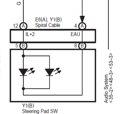

Sinds afgelopen zomer heb ik dit stuurwiel (uit een Auris) in mijn Yaris zitten. Dat ging vooral om de extra knopjes ten opzichte van het originele Yaris-stuur. Werkt prima (fijne grip ook !).
Yaris van Carpento, met een stuurwiel uit een Auris
Maar nu knaagt de vraag: Zijn deze knoppen in de Auris verlicht ?. In mijn auto in elk geval niet (omdat de bedrading daarvoor niet aanwezig is), maar het gaat me er even om of het OEM stuurwiel uberhaupt verlichting in de knopjes heeft zitten.
Ali-imitatie heeft namelijk wel (oranje) verlichting erin zitten:
Plaatje van AliExpress imitatie-spul
Ik heb geen duidelijke nachtfoto's kunnen vinden van dit stuur die deze vraag konden beantwoorden :-(
Als er licht in zit wil ik het misschien een keer werkend gaan maken. Dan zit ik er alleen mee dat het een rommeltje wordt qua kleuren...
Tellerbak > VFD (blauwgroenig)
Ventilatiecluster > Geelgroen (halogeenlampjes met een kleurfiltertje)
Verlichte knop raambediening in de deur > Geelgroen
Sony XAV-AX5650 autoradio > Wit (LED, niet via het menu aan te passen :-()
Stuurwielknoppen > (Misschien) oranje
(Nog te installeren) Cruise control stengeltje > Is verkrijgbaar in diverse kleuren
Liefst heb ik het allemaal een beetje hetzelfde voor een uniforme look. Aangezien de radio niet aan te passen is zou ik dan het liefst alles wit hebben. Als er nou oranje SMD-leds in die stuurwielknoppen blijken te zitten dan is dat misschien nog wel aan te passen. De ventilatiecluster is ook niet zo ingewikkeld. Cruise-control stengeltje zou ik dan de wit verlichte variant van bestellen.

Carpento schreef op zaterdag 18 februari 2023 @ 10:08:
Het is zo te zien een stuur van een oud model Auris van voor 2013. Heb voor m'n huidige Auris een Auris uit 2011 gehad, maar of die verlichting in het stuurwiel had weet ik helaas niet.
  • Carpento
  • Laatst online: 02:04
easyriider schreef op zaterdag 18 februari 2023 @ 15:42:
Ja, het stuur komt uit een Auris E15. Eentje met een hybride aandrijflijn meen ik me te herinneren, dus dan is het ergens uit het tijdperk 2010-2012. Nou is mijn Yaris van 2006 dus dat combineert verder prima :*)

  • Carpento
ThinkPad schreef op zaterdag 18 februari 2023 @ 20:20:
Er zit geen licht in als ik op YouTube zo kijk naar filmpjes waar ze in het donker met de eerste generatie Auris rijden. Bij de tweede generatie zit er wel (zacht blauw) licht in de stuurwielknopjes.
Mjah, die filmpjes vond ik lastig om het in te schatten. In een forumdraadje elders lees ik dat het héél zwak verlicht is (maar je hebt ook weinig nodig in het donker, natuurlijk). Vandaar dat ik benieuwd ben of er toevallig een Tweaker is met hetzelfde stuur die 100% uitsluitsel kan geven :P

  • EricTC
  • Laatst online: 02-10 19:54
Carpento schreef op zaterdag 18 februari 2023 @ 22:20:
Een E15 hybride uit 2011:
Afbeeldingslocatie: https://tweakers.net/i/YpYbo5HVnsi5Y6B7AIbk4QbYOYQ=/800x/filters:strip_icc():strip_exif()/f/image/Je4zNjL5jZExsOIjRqBR1hTS.jpg?f=fotoalbum_large
  • Carpento
Super, thanks ! Dat geeft de burger moed :) Dan ga ik maar eens proberen dat licht ook in mijn Yaris aan het branden te krijgen.
En daarna eens uitdokteren of de ledjes die erin zitten misschien vervangen kunnen worden door een ander kleurtje :P

  • EricTC
Carpento schreef op dinsdag 21 februari 2023 @ 08:04:
Misschien heb je hier ook iets aan, ik weet niet 100% zeker of dit goed is maar in de schema's die ik heb zijn dit de leds die bij de schakelaars op het sturen horen:
Afbeeldingslocatie: https://tweakers.net/i/8dJaxYXdxIjFVTYSGgNMrr2wF20=/full-fit-in/4000x4000/filters:no_upscale():fill(white):strip_exif()/f/image/ghmWPOmAsAIYUhFjv1IhXdlC.png?f=user_large
Afbeeldingslocatie: https://tweakers.net/i/lFyJcD9SgkVdDUIeiN8BbIiurXE=/full-fit-in/4000x4000/filters:no_upscale():fill(white):strip_exif()/f/image/RPjljtYDUwoREkOMk9a1WBwI.png?f=user_large
Afbeeldingslocatie: https://tweakers.net/i/WU2fbsHTjxCqtPfaIGt7ArDqD5o=/full-fit-in/4000x4000/filters:no_upscale():fill(white):strip_exif()/f/image/cJuj69UjT9kx7scXU6td8aw8.png?f=user_large

Het was weer eens raak vandaag hoor.
5 natte sneeuw vlokjes en gelijk doet ACC en LTA het niet meer.
Vind dit toch best wel een dingetje met die nieuwe auto's.
Zelfs traditionele CC doet hij dan niet meer...
