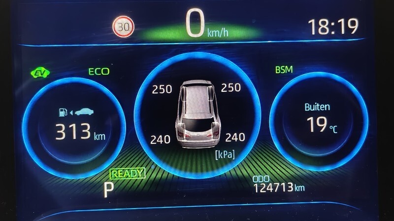

Heb jij ook zo’n TPMS kastje geplaatst, en zo ja hoe bevalt dat? Of was er een andere reden dat je bij die receiver moest zijn?
  • breinonline
  • Laatst online: 20:54
breinonline
Are you afraid to be known?

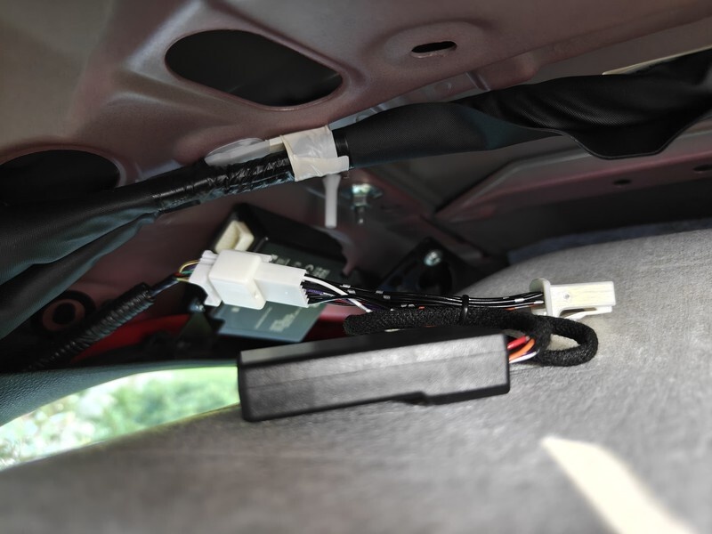

Ik heb zo'n kastje geplaatst. In het begin waren er 2 banden zichtbaar op het display, daarna daaroverheen de melding dat er iets met het systeem is en ik langs de dealer moet. Met de OBD plug de foutmeldingen gewist en een dag later had ik 3 banden zichtbaar maar wel weer die melding. Dat is heel lang zo gebleven maar onlangs kwam de 4de band ook in beeld. Helaas nog steeds de melding over de dealer, maar aangezien de spanning gewoon te zien is, ben ik daar niet langs geweest. Denk erover om met black friday een Autel apparaatje te scoren, dan kan ik het tenminste allemaal zelf doen.
Overigens, als je ooit moet kalibreren heb ik geen idee hoe het werkt, de handleiding is nogal raar vertaald naar het Engels:
Afbeeldingslocatie: https://tweakers.net/i/Khw7rt3iGdzfYJVtokGOZA9d8LY=/x800/filters:strip_icc():strip_exif()/f/image/nMB1251ez3nQL8vbOaZp7Zhg.jpg?f=fotoalbum_large
[ Voor 29% gewijzigd door breinonline op 04-09-2026 11:49 ]

breinonline schreef op vrijdag 4 september 2026 @ 10:56:
Wordt niet echt enthousiast van een melding in mijn auto dat ik naar de dealer moet eerlijk gezegd. :X
Hopelijk is dat bij mij niet het geval.
Wat is zo’n Autel apparaatje? Kan je daarmee dingen in de auto aanpassen/instellen die normaal gesproken alleen door de dealer gedaan kunnen worden?
Ik heb precies dezelfde handleiding erbij gekregen maar die vertaling slaat inderdaad nergens op! 8)7
Ze hadden nog beter een chinese handleiding kunnen bijvoegen zodat ik die zelf had kunnen vertalen met Google lens.
Toen ik online aan het kijken was hoe ik dat kastje moest installeren heb ik wel wat beschrijvingen gevonden van mensen die de kalibratie stappen hadden gedaan om de banden op de juiste plek te krijgen in de TPMS weergave op het display. Ik zal eens kijken of ik die terug kan vinden.

@breinonline Ik kon onderstaande vinden over het calibreren van de banden na het installeren van een chinees TPMS kastje.
“Even inleren door de band die oranje aangegeven wordt in display leeg te laten lopen.. totdat er een waarde staat.. en dat maal 4.
Daarna schakelaar omzetten, de boel weer oppompen en achter alles terug monteren.”
Bron: https://toyotahybrideforum.nl/viewtopic.php?p=223539&sid=84ebe36cf957e8bee919b8983f1ddd79#p223539
Geen idee over welke schakelaar dat gaat, er zit niets op het kastje zelf bij mij. Kwam eerder wel wat tegen over een knopje in het dashboardkastje om de TMPS te resetten maar zou ook voor een ouder model Corolla kunnen zijn.
“Just unplug the connector from the vehicle's TPMS and plug the little module in between. As soon as you start the vehicle, you'll see the tire pressures on the info menu (i) on the instrument panel screen. The manual says that the tire pressures should appear after a couple minutes but for some reason only one tire showed up, so I had to do the learning procedure.
To enter the learning mode, turn the ignition on (without starting the engine), go to the tire pressure screen and then turn the ignition on/off several times. After the 4th time, all four tires will show --- and the front left tire will show an orange rectangle. Just deflate that tire about 4-5 seconds and the module will learn the tire position and show the pressure. After that, the front right tire will turn orange and last the rear left, just do the same for each tire.”
Bron: https://www.toyotanation.com/threads/2019-2022-corolla-aliexpress-tpws-to-tpms-tire-pressure-on-the-instrument-cluster-including-4-2-analog.1769997/
“Calibration method.
After installation, start the car and enter the tire pressure interface,
1. Release the air pressure of the left front wheel until the instrument panel displays data
2. Release the air pressure of the right front wheel until the instrument panel displays data
3. Release the air pressure of the left rear wheel until the instrument panel displays data
4. Release the air pressure of the right rear wheel until the instrument panel displays data”
Bron: https://www.rav4world.com/threads/tpms-code-finally-cracked.306132/page-4?nested_view=1#post-2824800
Afbeeldingslocatie: https://tweakers.net/i/IgtYnZXiG6BttCEHRnwMTrcNdWU=/fit-in/4920x3264/filters:max_bytes(3145728):no_upscale():strip_exif()/f/image/lMS0fZuE6ZfWscGxRQRa5JB4.webp?f=user_large
Bron: https://www.toyotanation.com/threads/tpms-on-cluster-display.1741434/#post-14772550
Zal niet allemaal voor de Corolla Hybrid zijn en ook niet hetzelfde kastje maar hopelijk werkt een van de methodes wel. ;)
Deze thread kwam ik ook nog tegen met interessante info over dergelijke kastjes zelf: https://www.rav4world.com/threads/tpms-code-finally-cracked.306132

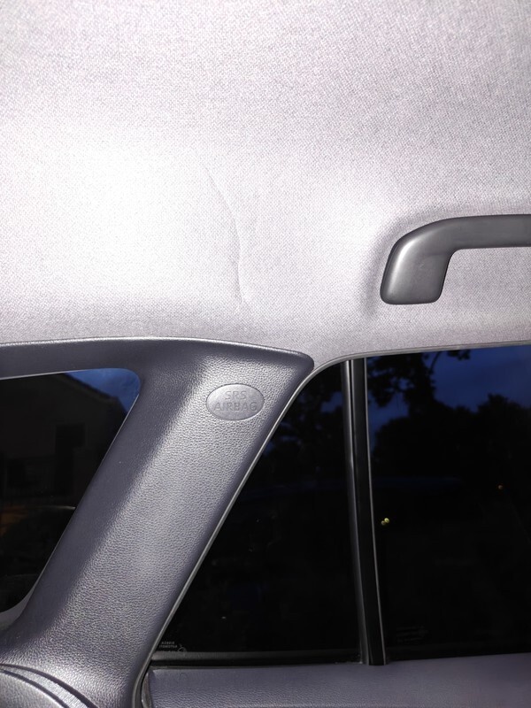

ThinkPad schreef op donderdag 3 september 2026 @ 16:50:
Bijzondere constatering bij mijn Auris TS 2015, het ventilatierooster aan de linkerzijde, en het linkerrooster in het midden blaast veel lauwere lucht dan die rechts in het midden en aan de passagierszijde. Iemand die dat herkent :?
Ik heb climate control met “dual” functionaliteit, gescheiden zones voor bestuurder en bijrijder dus. Maar die functionaliteit gebruik ik nooit. Als ik er wel mee speel lijkt het ook niet echt anders te worden. De airco kan ook wel weer wat koudemiddel gebruiken, koelt sowieso niet heel goed meer. Misschien dat dat ook nog uitmaakt.
Heb nog wel een lange endoscoop camera liggen, die zal ik er ook eens in steken en kijken of ik klep zie bewegen bij verschillende uitblaasrichtingen etc.
Wanneer voor het laatst airco check gedaan?

@Ramon 73 Als je ook keyless entry hebt dan kun je dat nog tijdelijk uitzetten, dan loopt de batterij wat minder snel leeg. Als de accu al wat ouder is dan kan hij in een paar weken best ver ontladen. In de corona lockdown heb ik op een gegeven moment druppellader aan de AGM accu in m'n Auris TS gehangen, want hij begon onder de 12V te zakken :X En een nieuwe AGM is 200+ euro. Ik heb er nu een standaard loodaccu in gezet (Varta 5401270333132), die was met €68 heel wat voordeliger en werkt nu al driekwart jaar prima.
@Willem Twee jaar geleden dus. Toen zat er nog 60g R134a in en is hij weer gevuld naar fabrieksspecificatie van 450g. Was €129 bij de dealer. Ik vind het met hybride systeem wat spannend om het bij een willekeurige garage te laten doen (dan kan het wel iets goedkoper namelijk). De aircocompressor is elektrisch en gebruikt niet-geleidende smeerolie. Als er verkeerde olie in het systeem komt (PAG olie die bij mechanisch aangedreven compressoren wordt gebruikt) of omdat de servicekast 'besmet' is met restanten verkeerde olie dan kun je in het ergste geval een auto hebben die niet meer wil rijden door sluiting in het EV systeem :X Heb hier de vraag even uitgezet of m'n condensor lek eruit ziet: ThinkPad in "[DIY] Het auto klussen & vragen topic" en denk dat ik gewoon maar weer laat vullen. Vorige week de 238k aangetikt en de Auris begint wel wat op leeftijd te raken nu, krakende rubbers etc. Denk nog 1-2j ermee rijden en dan naar een EV.

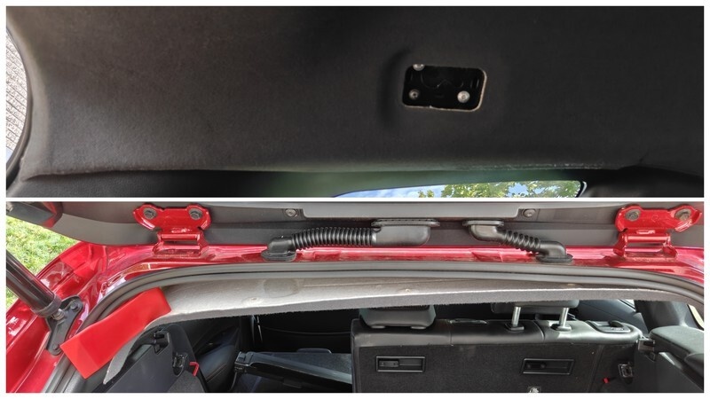

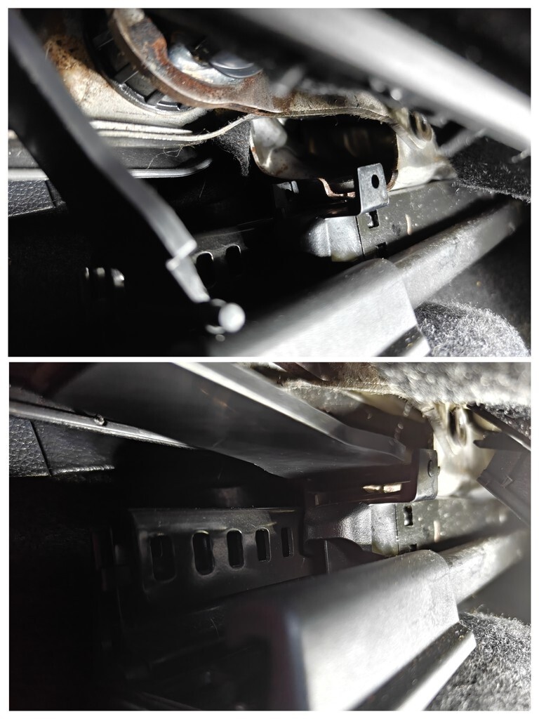

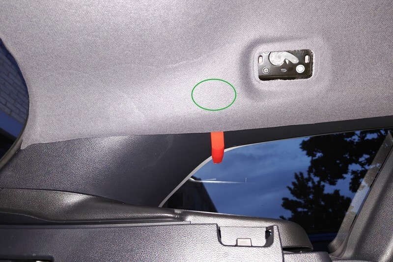

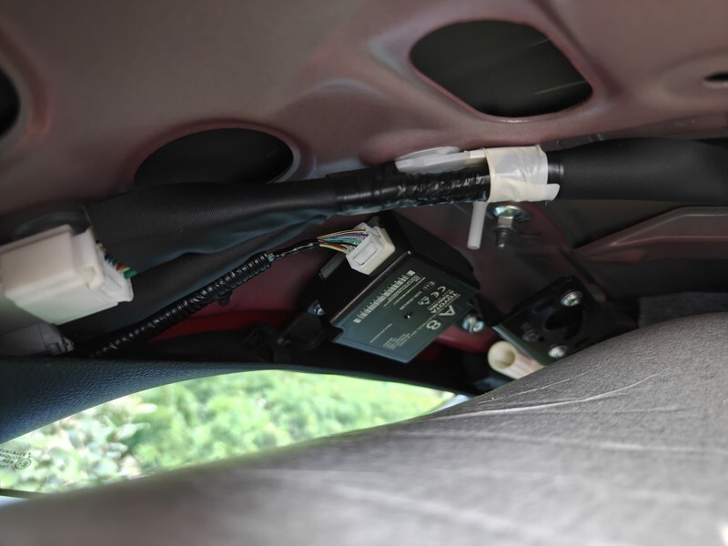

Het zal wel aan mij liggen maar ik kom met geen mogelijkheid bij de connector van de TPMS/sleutel ontvanger in mijn Toyota Corolla Hybrid TS.
Ik heb bij de hemelbekleding van de achterbak de 3 klemmetjes waarmee deze aan het plafond vastzot losgemaakt waardoor deze een klein beetje naar beneden komt en vervolgens naar de linker zijkant de bekleding verder los gemaakt omdat daar de connector moet zitten:
Losmaken rand hemelbekleking achterbak - Toyota Corolla Hybrid (E21(0))Wat ik daarna gedaan heb maar niet op de foto heb gezet is ook de bekleding bij die horizontale overgang tussen bekleding en kunststof van de laatste foto losgemaakt maar daarna hielt het op.
De bekleding blijft verder stug op zijn plaats zitten en geeft verder totaal niet mee. :| En ik wil er ook niet te hard aan trekken want bij die randen hoorde ik dat spul waar die bekleding van gemaakt is al kraken en wordt het merkbaar minder stevig als het eenmaal gebogen is en verder laten de twee lagen waar het blijkbaar van gemaakt is al los van elkaar. :X
Ben nog lang bij de plek waar de connector zit, ongeveer ter hoogte van de rode cirkel rechtsboven, maar dan iets meer naar links:
Afbeeldingslocatie: https://tweakers.net/i/AZpoi9oR3pBgtireQZhN1HYGXkg=/fit-in/4000x4000/filters:no_upscale():strip_exif()/f/image/ejLNeVIFTksTFAq0ACmg0yrn.png?f=user_large
Ik kan de connector, waarvan ik denk dat het de goede is, wel zien zitten:
Connector achter hemelbekleding achterbak linksachter - Toyota Corolla Hybrid (E21(0))
Maar ik kom niet met mijn hand bij. Of ik nu van boven of vanaf de achterkant er na toe wil maakt niet uit. De ruimte die er is zou nog niet eens genoeg zijn voor de hand van een klein kind :X
Het stomme is dat ik op internet veel opmerkingen tegenkom dat het installeren erg makkelijk is maar kan er geen filmpjes van vinden. Wel van de RAV4, waarbij er wel een heel stuk plastic weg moet worden gehaald: YouTube: TPMS Tyre Pressure Monitoring System Digital LCD Display Auto Security Alarm for Toyota Rav4 2020
Heb iets dergelijks bij mijn Corolla Hybride TS geprobeerd, zelfs die schroef losgedraaid maar krijg er alsnog geen beweging in.
Iemand toevallig hoer die een fimpje heeft van hoe je de zijkant van de achterbak van een Corolla Hybride TS moet demonteren?

Makkelijk vond in het niet. Ik heb mijn hand flink geschaafd toen met het plaatsen. Het is erg krap. Ik heb best veel van de hemelbekleding en de zijkant losgemaakt. Maar in hoeverre wat uiteindelijk echt nodig was zou ik niet meer weten.
Even de achterbank neerklappen en voor de zijbekleding zie je alle boutjes zitten.

Die 130 piek vind ik niet eens zo gek. En er ontstaan sowieso haarscheurtjes in het systeem, ook bij leidingen, rubbers en dergelijke dus er lekt altijd wel wat weg. Als dan e condensor lek is ja dan houdt het snel op. Maar gezien de leeftijd niet heel gek. Met deze kmstand draagarmrubbers, wiellagers, stabistangen... je bent gewoon een keer aan de beurt.

Vorig weekend is het me toch gelukt om bij de TMPS/sleutel ontvanger te komen waar dat eerder niet lukte.
De truuk was om de linkerzijde van de hemelbekleding veel verder los te maken dan ik eerder had gedaan, helemaal tot de voorste stijl van het zijruitje, en ook het bevestigingspunt voor een bagagenet wat daar boven zit los te maken:
Hemelbekleding losmaken om bij de TPMS/sleutel ontvanger te kunnen komen - Toyota Corolla Hybrid TSDaarna kon de hemelbekleding ver genoeg naar beneden om verder naar binnen te kijken en er met je handen tussen te komen.
Toen bleek de witte connector die ik de vorige keer kon zien zitten
niet van de TPMS/sleutel ontvanger te zijn, want die zit een stuk verder naar achter, in de foto hieronder het kastje met “A 8” erop (wat volgens de tekst erop trouwens “Location Receiver assembly, electrical key & TPMS” heet):
TPMS/sleutel ontvanger - Toyota Corolla Hybrid TS
(Dat witte rolletje met rode strepen daar weer achter is trouwens de gordijnairbag, vond dat wel interessant om te zien want had niet verwacht dat die er zo uit zou zien.)
Hieronder een foto tijdens de installatie van het TPMS kasje van aliexpress:
TPMS kastje van AliExpress - Toyota Corolla Hybrid TS Die plaats je door de oorspronkelijke connector op het kastje aan te sluiten en het kastje weer op de reciever. Dat laatste is in bovenstaande foto nog niet gebeurd. Het losmaken van de connector van de receiver ging nog knap lastig en moest ik een kleine ‘pry tool’ voor gebruiken om hem los te krijgen.
Ter referentie, de TPMS/sleutel ontvanger zit ter hoogte van de groene crirkel:
Location Receiver assembly, electrical key & TPMS - Toyota Corolla Hybrid TS [E21(0)]
Na het weer terugzetten van de hemelbekleding op zijn plek bleek de meeste vouwen te verdwijnen met uitzondering van degene ter hoogte van de passagiers zitplaat links. Dat is de plek waar de hemelbekleding ‘scharnierde’ omdat het verder naar rechts nog vast zat.
Vouw in hemelbekleding na plaatsen TPMS kastje  - Toyota Corolla Hybrid TS
Dat is wel jammer :|
Moet er wel bij zeggen dat de hemelbekleding ruim 24 uur los heeft gezeten dus mogelijk dat dit minder of niet gebeurd als het maar kort los zit.
Hoe dan ook, na aansluiten van het TPMS kastje wordt de bandenspanning wel weergegeven in het display van mijn dashboard: *O*
Weergave bandenspanning op dashboard display met TPMS kastje van AliExpress - Toyota Corolla HybridDe waarden worden weergegeven in kPa ipv bar maar daar zit precies een factor 100 tussen dus dat is gelukkig niet moeilijk omrekenen. ;)
Echter na wat met verschillende bandenspanningen getest te hebben was ik helaas toch een stuk minder enthousiast. -O-
Heb nu geen tijd om daar verder op in te gaan maar kom daar later op terug.

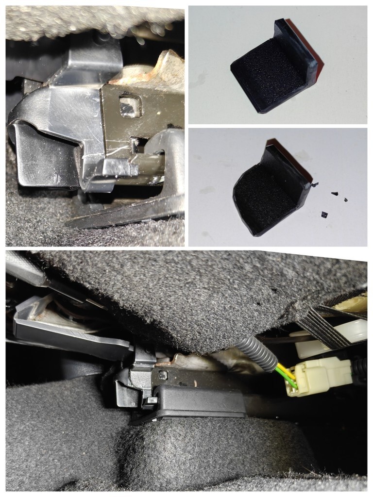

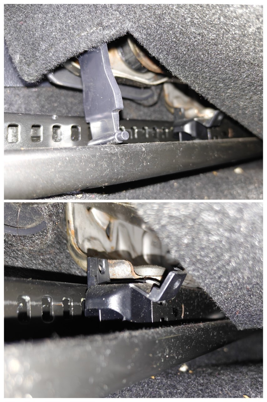

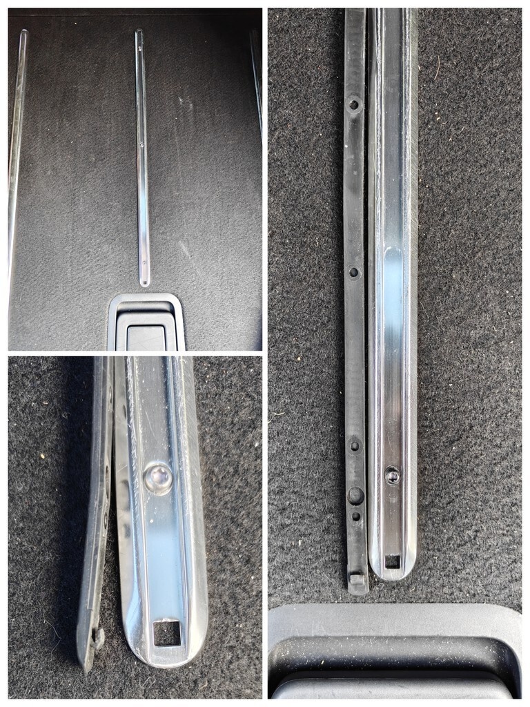

De rubber strip in de middelste aluminium rails van de vloer van de achterbak van mijn Toyota Corolla Hybrid TS [E21(0)] bleef steeds maar loskomen. :'(
Eens goed naar gekeken en dat ding blijkt te lang te zijn waardoor deze niet goed vast zit in de rails. Er zitten aan de uiteinden ‘haakjes’ die waarschijnlijk alleen goed werken wanneer de strip iets op spanning staat. Bij mij is hij iets van een centimeter te lang, waarschijnlijk uitgerekt in de loop van de tijd:
Losse rubber strip bij rails achterbakvloer - Toyota Corolla Hybrid TS [E21(0)]
Als ik de strip er onderaan goed inhaak dan krijg ik ‘m ook niet goed in de rails krijg omdat de uitsparingen in de strip vanaf de helft al niet meer overeenkomen met de schroefkoppen doordat hij uitgerekt is en daardoor die niet meer in de rails te drukken is. :|
Nu kan ik alleen nergens zo’n vervangende strip vinden, waarschijnlijk gebruik ik niet de juiste zoektermen.
Iemand die weet waar ik zo’n losse strip kan kopen?

Het is (bij Toyota) niet ondenkbaar dat deze strips niet los leverbaar zijn maar alleen compleet met een complete vloer komen. Dat kan nog wel eens in de papieren lopen bij Toyota :X
Maar je hebt nog steeds garantie toch? Dan hoef je niks te kopen, gewoon naar de leverende dealer en het daar op laten lossen :)

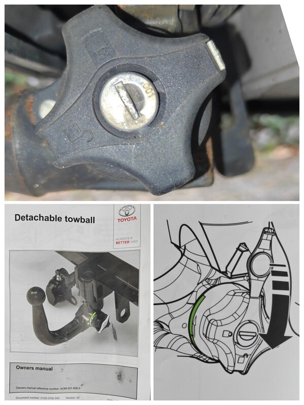

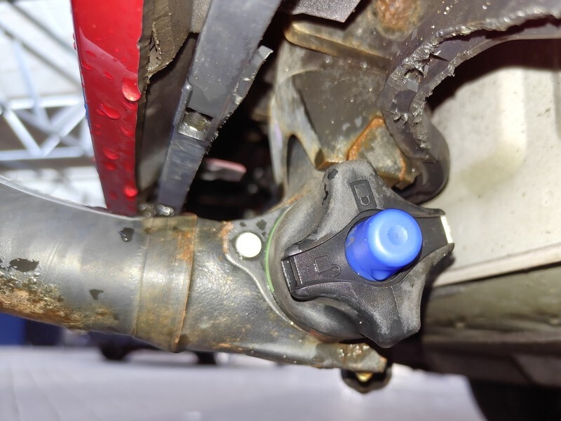

Maar wel toevallig dat je het zegt want van mijn Toyota demonteerbare trekhaak is het afdekrubber van het slot er af gevallen:
Afdekklepje voor slot afneembare trekhaak Toyota / Oris
Het gaat om dat witte flapje wat op de foto van de handleiding te zien is en wat bij mijn trekhaak weg is omdat het op het scharnierpunt is afgebroken, duidelijk een zwak punt wat wel gemaakt lijkt om af te breken.
De garage zou een nieuwe gaan regelen maar de monteur heeft stad en land afgebeld maar zowel Toyota als Oris (dat is de producent van de trekhaak blijkbaar, Toyota koopt ze in en zet er hun naam op maar maakt ze niet zelf) weigeren zo’n afdekkapje te leveren. Echt ongelooflijk! |:(
Hij gaf ook aan dat als hij ze belt voor een nieuwe trekhaak ze niet weten hoe snel ze moeten leveren maar dat ze hiervoor gewoon niet thuis geven. :( Hoe moeilijk kan het zijn een handvol van die dingen in een zakje te stoppen en mee te geven met overige bestellingen zodat de dealer zijn klanten kan helpen?
De monteur heeft heeft het nu creatief opgelost door een afdekdopje van een verstuiver op het slot te klemmen:
Alternatief slotdopje voor afneembare trekhaak van Toyota Het is dat blauwe ding en het zit verrassend stevig vast, dit was direct na het door de wasstraat rijden waarna ik controleerde of hij er nog op zat. ;)
Dat heb ik inmiddels gedaan. :)
Zij vroegen zich ook gelijk al af of dit wel los leverbaar is en hadden als alternatief de strip of hele achterbakplaat overzetten van een andere Toyota Corolla TS E21 die ze daar hadden staan maar toen bleken op die uitvoering de metalen rails helemaal niet aanwezig te zijn! Is blijkbaar iets van het Executive pakket en een luxe optie. Ze gaan nu achter de losse rubberenstrip aan en ik krijg het nog te horen, ben inmiddels alleen wel bang voor het antwoord…
Toevallig net terugkoppeling gekregen:
Helaas had je gelijk, Toyota geeft aan niets van die plaat in de kofferbak los te kunnen leveren, enkel een compleet nieuwe. En dat terwijl die rails en rubberstrips een luxe add-on is op de normale vloerplaat, en met schroeven vast zit en uit losse onderdelen bestaat, kansloos dit! :F
Als je als producent toch niet van plan bent hiervoor losse onderdelen te leveren verlijm het dan gelijk helemaal en zorg ervoor dat het daarmee vast genoeg zit om de levensduur van de auto mee te gaan.
Enige optie is nu om de uitgerekte strip in de rails te lijmen want een hele nieuwe vloerplaat hiervoor is niet realistisch.
Iemand suggesties voor een geschikte lijm om rubberachtig spul op aluminium te verlijmen?

Vliegvlug schreef op woensdag 16 september 2026 @ 14:46:
Ik hoop van niet! :X
[Afbeelding: Afdekklepje voor slot afneembare trekhaak Toyota / Oris]
[Afbeelding: Alternatief slotdopje voor afneembare trekhaak van Toyota] Het is dat blauwe ding en het zit verrassend stevig vast, dit was direct na het door de wasstraat rijden waarna ik controleerde of hij er nog op zat. ;)

asccul schreef op zondag 20 september 2026 @ 11:46:
Als je op de site van ORIS kijkt bij accessoires zie je een zakje staan. Misschien zelf even een mail sturen of bellen.
Goed gevonden! (y)
Op https://www.oris-automotive.com/products/towbars/spare-parts-accessories onder PROTECTIVE CAPS staat inderdaad een zakje met precies die witte rubbertjes om het slot van mijn trekhaak af te dekken:
Zakje met PROTECTIVE CAPS voor Oris detachable towbar [290099]
Ik dacht dan bel ik ze morgen even maar denk niet dat dat gaat werken :X

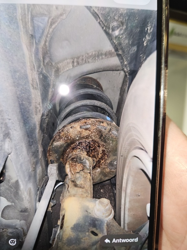

Mijn Auris TS 2015 met een kleine 180k op de teller is vandaag voor een beurt en APK.
Roest op de veerschotel, niet erg genoeg voor afkeur APK, maar wordt met klem aangeraden om het te laten oplossen, werkplaats "vertrouwt het niet meer", maar het geheel kost ruim 1000 euro.
Mogelijk meer, omdat er kans is dat andere onderdelen het ook begeven bij vervanging.

De klacht komt mij bij mijn Auris TS 2015 met 239k niet bekend voor :P Dat er mogelijk nog wat extra kosten bij komen snap ik wel, als e.e.a. vastgeroest zit dan kan ik mij voorstellen dat je bijv. ook gelijk nieuwe stabilisatorstangetjes nodig hebt. En sowieso als de ophanging los moet zal de auto ook uitgelijnd moeten worden, kost ook al gauw €80.
Je zou om een second opinion kunnen gaan bij een andere garage/onafhankelijk keurstation ?
  • RudolfR
  • Laatst online: 23:01
Heb ze gevraagd het voor nu te laten en een offerte te sturen, zodat ik even mijn licht elders kan opsteken.
Offerte benoemt schokdempers voor (110,-), veerpoot set (120,-) en stabilisator verbinding (60), alles in tweevoud en nog bijna 400 arbeid.
Dat zou wel de worst case moeten zijn, dus het is eerder 1000 ex btw,- of minder, ipv meer.

RudolfR schreef op dinsdag 22 september 2026 @ 12:18:
Iemand bekend met een dergelijke reparatie en de bijbehorende kosten?
Ja dan roest de veerschotel van de schokbreker.
Persoonlijk vind ik het zonder foto moeilijk oordelen of dat een probleem is.
De schokbrekers vervangen is niet zo'n moeilijk klusje, maar als je het goed wilt doen moet je eigenlijk alles meepakken: schokbrekers, veren, hoezen, eindaanslagrubber, toplager en eventueel nog rubberen veerschotels. Is ook arbeidsintensief om het allemaal netjes te doen.
Je zou kunnen kijken of je complete veerpoten kunt kopen, dan is het minder werk om alles te vervangen. Eventueel tweedehands veerpoten van onderdelenlijn.
De schokbrekers van mijn Corolla uit 2002 zagen er ook niet heel fraai uit na 300.000 km, maar om ze daar nou op af te keuren... Als een keurmeester daarover geklaagd had dan ik ze gewoon in de roestomzetter gezet :D
Als ze lekken en/of niet lekker meer dempen is het wel fijn om ze te vervangen, maar geen idee of dat het probleem is nu.

RudolfR schreef op dinsdag 22 september 2026 @ 13:22:
Edit: nu met foto:
Ga jij nooit met je auto door de wasstraat? Ik vind het een behoorlijke bak roest voor een Toyota van die leeftijd.

Dat is inderdaad wel uitzonderlijk veel roest, nog nooit gezien dat alleen de veerpoot zo erg roest heeft.
Als je het goedkoop wilt oplossen heb je al voor zo'n +/- 150 euro twee gebruikte veerpoten:

Nadat eerder bij mijn Toyota Corolla Hybrid TS al een onderdeel bij de rails aan rechterzijde van de passagiersstoel was losgeraakt:
Toyota Corolla Hybrid TS - uitstekend onderdeel - rechtsachter bij de passagiersstoel
Was het nu zover bij de rails aan de linkerzijde van de passagiersstoel:
Toyota Corolla Hybrid TS - loszittend onderdeel bij rails linkerzijde van passagiersstoel
Deze keer wel op een iets andere manier losgekomen, waar eerst het hele plastic geval van de rails was loskomen ging het deze keer om de koppeling van de plastic delen. De oorzaak is duidelijk, het rechter deel van het stuk wat nog op de rails vastzit is helemaal verbogen. Ik weet niet hoe het gebeurt is maar heb wel een vermoeden, mijn zoon heeft wriemeltenen en heeft met de vakantie heel lang achterin gezeten zonder schoenen aan. ;)
Na het bijbuigen van het uitstekende stukje plastic was de boel weer in elkaar te klikken, deze keer hoefde de stoel gelukkig niet helemaal losgeschroefd te worden :) :Toyota Corolla Hybrid TS - loszittend onderdeel bij linkerrails van passagiersstoel weer vastgezet
Omdat door het terugbuigen het plastic flink verzwakt was en het ook al wit uitsloeg van het buigen was ik er niet gerust op dat het goed zou blijven zitten en heb ik naar een oplossing gezocht om het te verstevigen.
Had ergens nog een stukje hard plastic liggen waarvan ik stukje heb afgezaagd en de juiste vorm gegeven en er vervolgens op heb geplakt ter ondersteuning van het verbogen deel:
Toyota Corolla Hybrid TS - hersteld onderdeel bij linkerrails van passagiersstoel verstevigd
De krassen die op de foto linksboven te zien zijn op de rails en het plastic was het gevolg van een mislukte poging van mij om het plastic deel van de rails los te krijgen zodat ik het makkelijker zou kunnen plakken, want is heel ongemakkelijk op de achterbank liggend op zijn kop met mijn hoofd tussen stoel en bank om er goed bij te kunnen :X, maar dat plastic kapje kwam met geen mogelijkheid los helaas. Ik snap dan ook echt niet hoe dat aan de rechterkant wel gebeurt is zonder dat er verder iets van het plastic onderdeel gebogen of losgeraakt is, gezien hoe vast het aan de linkerkant zit.
Gelukkig zit het nu weer allemaal goed vast!
Ik heb overigens nog steeds geen flauw idee waarvoor deze plastic onderdelen eigenlijk dienen maar ze zullen er vast met een reden op zijn gezet door Toyota! :P

Hier is er ook eentje stuk. De dealer kan het fiksen maar dat is arbeidsintensief (lees: duur). Over de functie kwam men niet veel verder dan “iets om de bekleding op zijn plek te houden”. Die bekleding zit nu ook prima dus ik laat het lekker zo. Ze trappen het anders toch zo weer los.
  • ThinkPad
  • Laatst online: 23:00
Vliegvlug schreef op donderdag 24 september 2026 @ 22:20:
Ik vermoed afscherming van bewegende delen voor nieuwsgierige wriemeltenen ;)

ThinkPad schreef op maandag 28 september 2026 @ 08:56:
Denk dat dat het inderdaad is, zonder dat plastic kan je dan wel het metaal aan de onderkant van de stoel bereiken zoals te zien is in de bovenste foto:
  • Vliegvlug
  • Laatst online: 00:17
Vliegvlug
Flight Simple
JME schreef op maandag 28 september 2026 @ 08:30:
Ik kan me voorstellen dat als de dealer het moet repareren het al snel duur wordt ja. Het zelf repareren is natuurlijk ook altijd nog een optie. ;)
Het is een wat ongemakkelijke houding maar zeker als de stoel niet los hoeft wel goed te doen.
Bij mij zitten die stukken plastic niet aan de bekleding vast maar aan het frame van de stoel dus heb niet het idee dat het iets van de bekleding vasthoudt.
Hier zie je zelfs dat de bekleding speciaal stopt om ruimte te maken voor dat stuk plastic:
Toyota Corolla Hybrid TS - geleiderails - rechtsachter bij de bestuurdersstoel
