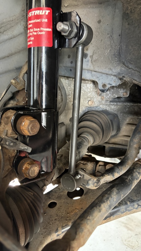

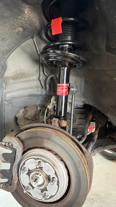

Mijn Auris TS 2015 met een kleine 180k op de teller is vandaag voor een beurt en APK.
Roest op de veerschotel, niet erg genoeg voor afkeur APK, maar wordt met klem aangeraden om het te laten oplossen, werkplaats "vertrouwt het niet meer", maar het geheel kost ruim 1000 euro.
Mogelijk meer, omdat er kans is dat andere onderdelen het ook begeven bij vervanging.
Iemand bekend met een dergelijke reparatie en de bijbehorende kosten?

Heb ze gevraagd het voor nu te laten en een offerte te sturen, zodat ik even mijn licht elders kan opsteken.
Offerte benoemt schokdempers voor (110,-), veerpoot set (120,-) en stabilisator verbinding (60), alles in tweevoud en nog bijna 400 arbeid.
Dat zou wel de worst case moeten zijn, dus het is eerder 1000 ex btw,- of minder, ipv meer.
Edit: nu met foto:
Afbeeldingslocatie: https://tweakers.net/i/86Kefk6Ve5uICBslMf9A9zeoX8o=/x800/filters:strip_icc():strip_exif()/f/image/OuZ3oU5pZCBXuUVLEplX69Zt.jpg?f=fotoalbum_large
[ Voor 37% gewijzigd door RudolfR op 22-09-2026 15:28 ]

RudolfR schreef op dinsdag 22 september 2026 @ 12:18:
Ja dan roest de veerschotel van de schokbreker.
Persoonlijk vind ik het zonder foto moeilijk oordelen of dat een probleem is.
De schokbrekers vervangen is niet zo'n moeilijk klusje, maar als je het goed wilt doen moet je eigenlijk alles meepakken: schokbrekers, veren, hoezen, eindaanslagrubber, toplager en eventueel nog rubberen veerschotels. Is ook arbeidsintensief om het allemaal netjes te doen.
Je zou kunnen kijken of je complete veerpoten kunt kopen, dan is het minder werk om alles te vervangen. Eventueel tweedehands veerpoten van onderdelenlijn.
De schokbrekers van mijn Corolla uit 2002 zagen er ook niet heel fraai uit na 300.000 km, maar om ze daar nou op af te keuren... Als een keurmeester daarover geklaagd had dan ik ze gewoon in de roestomzetter gezet :D
Als ze lekken en/of niet lekker meer dempen is het wel fijn om ze te vervangen, maar geen idee of dat het probleem is nu.

RudolfR schreef op dinsdag 22 september 2026 @ 13:22:
Edit: nu met foto:
Ga jij nooit met je auto door de wasstraat? Ik vind het een behoorlijke bak roest voor een Toyota van die leeftijd.

Dat is inderdaad wel uitzonderlijk veel roest, nog nooit gezien dat alleen de veerpoot zo erg roest heeft.
Als je het goedkoop wilt oplossen heb je al voor zo'n +/- 150 euro twee gebruikte veerpoten:
https://www.onderdelenlij...deel/veerpoot-links-voor/

Bedankt voor de tips, hopelijk kan ik een ergens een set op de kop tikken en er dan weer tegen aan. Dat ik hier (snel) iets mee moet is wel duidelijk.

kijk eens hier op deze site voor vergelijking van de schokdempers. https://deijne.nl/nl
en vergeet ook niet uit er nog moeten worden uitgelijnd.

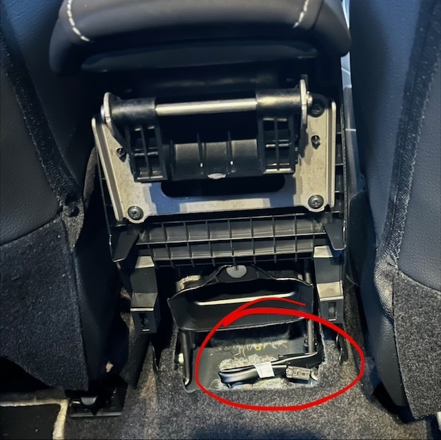

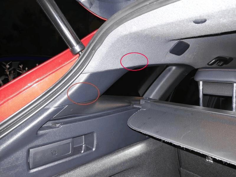

Nadat eerder bij mijn Toyota Corolla Hybrid TS al een onderdeel bij de rails aan rechterzijde van de passagiersstoel was losgeraakt:
Toyota Corolla Hybrid TS - uitstekend onderdeel - rechtsachter bij de passagiersstoel
Was het nu zover bij de rails aan de linkerzijde van de passagiersstoel:
Toyota Corolla Hybrid TS - loszittend onderdeel bij rails linkerzijde van passagiersstoel

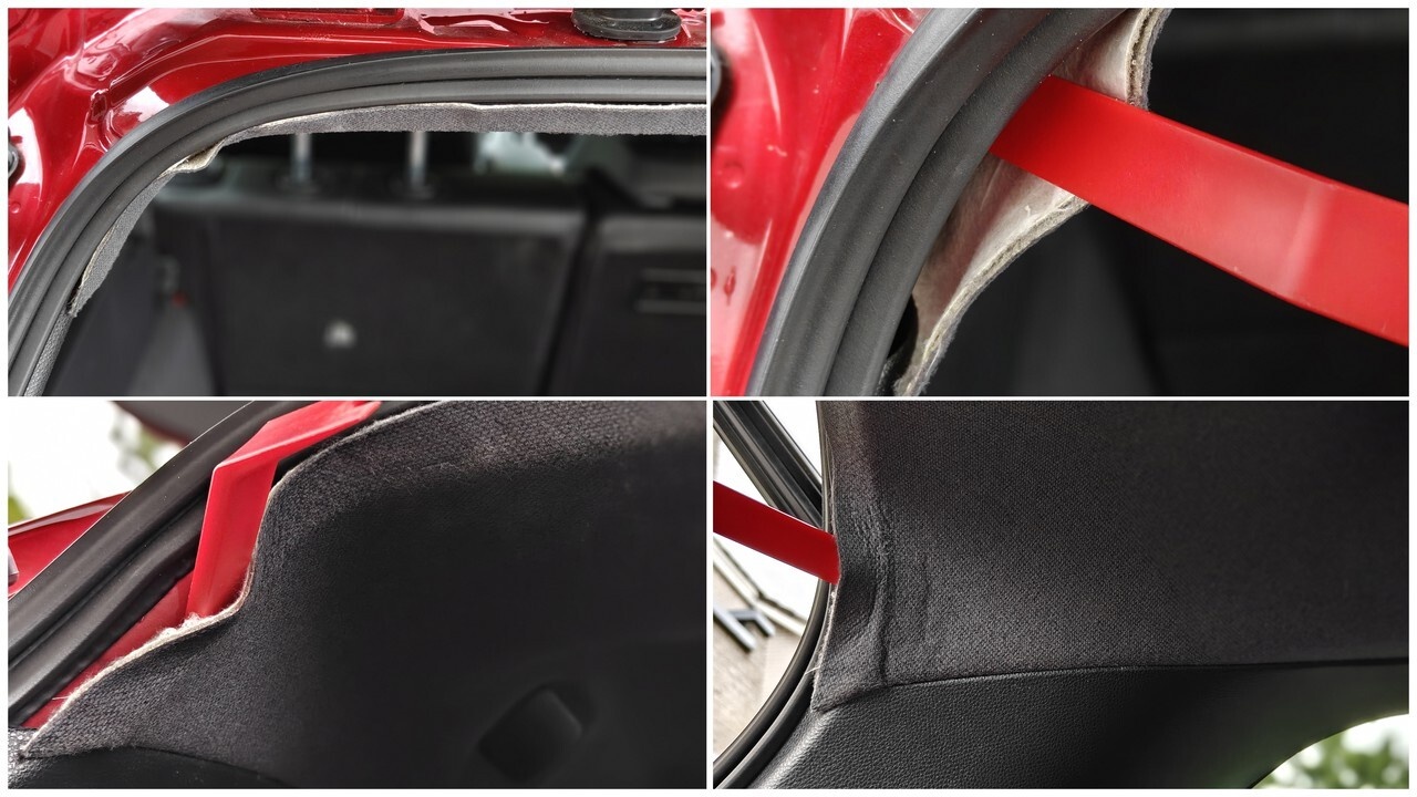

Deze keer wel op een iets andere manier losgekomen, waar eerst het hele plastic geval van de rails was loskomen ging het deze keer om de koppeling van de plastic delen. De oorzaak is duidelijk, het rechter deel van het stuk wat nog op de rails vastzit is helemaal verbogen. Ik weet niet hoe het gebeurt is maar heb wel een vermoeden, mijn zoon heeft wriemeltenen en heeft met de vakantie heel lang achterin gezeten zonder schoenen aan. ;)
Na het bijbuigen van het uitstekende stukje plastic was de boel weer in elkaar te klikken, deze keer hoefde de stoel gelukkig niet helemaal losgeschroefd te worden :) :Toyota Corolla Hybrid TS - loszittend onderdeel bij linkerrails van passagiersstoel weer vastgezet
Omdat door het terugbuigen het plastic flink verzwakt was en het ook al wit uitsloeg van het buigen was ik er niet gerust op dat het goed zou blijven zitten en heb ik naar een oplossing gezocht om het te verstevigen.
Had ergens nog een stukje hard plastic liggen waarvan ik stukje heb afgezaagd en de juiste vorm gegeven en er vervolgens op heb geplakt ter ondersteuning van het verbogen deel:
Toyota Corolla Hybrid TS - hersteld onderdeel bij linkerrails van passagiersstoel verstevigd
De krassen die op de foto linksboven te zien zijn op de rails en het plastic was het gevolg van een mislukte poging van mij om het plastic deel van de rails los te krijgen zodat ik het makkelijker zou kunnen plakken, want is heel ongemakkelijk op de achterbank liggend op zijn kop met mijn hoofd tussen stoel en bank om er goed bij te kunnen :X, maar dat plastic kapje kwam met geen mogelijkheid los helaas. Ik snap dan ook echt niet hoe dat aan de rechterkant wel gebeurt is zonder dat er verder iets van het plastic onderdeel gebogen of losgeraakt is, gezien hoe vast het aan de linkerkant zit.
Gelukkig zit het nu weer allemaal goed vast!
Ik heb overigens nog steeds geen flauw idee waarvoor deze plastic onderdelen eigenlijk dienen maar ze zullen er vast met een reden op zijn gezet door Toyota! :P

Hier is er ook eentje stuk. De dealer kan het fiksen maar dat is arbeidsintensief (lees: duur). Over de functie kwam men niet veel verder dan “iets om de bekleding op zijn plek te houden”. Die bekleding zit nu ook prima dus ik laat het lekker zo. Ze trappen het anders toch zo weer los.

Vliegvlug schreef op donderdag 24 september 2026 @ 22:20:
Ik vermoed afscherming van bewegende delen voor nieuwsgierige wriemeltenen ;)

ThinkPad schreef op maandag 28 september 2026 @ 08:56:
Denk dat dat het inderdaad is, zonder dat plastic kan je dan wel het metaal aan de onderkant van de stoel bereiken zoals te zien is in de bovenste foto:

JME schreef op maandag 28 september 2026 @ 08:30:
Ik kan me voorstellen dat als de dealer het moet repareren het al snel duur wordt ja. Het zelf repareren is natuurlijk ook altijd nog een optie. ;)
Het is een wat ongemakkelijke houding maar zeker als de stoel niet los hoeft wel goed te doen.
Bij mij zitten die stukken plastic niet aan de bekleding vast maar aan het frame van de stoel dus heb niet het idee dat het iets van de bekleding vasthoudt.
Hier zie je zelfs dat de bekleding speciaal stopt om ruimte te maken voor dat stuk plastic:
Toyota Corolla Hybrid TS - geleiderails - rechtsachter bij de bestuurdersstoel

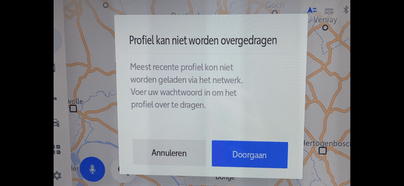

  • Thasaidon
  • Laatst online: 11:29
Thasaidon
If nothing goes right, go left
@cordonbleu
Mooi dat het opgelost is, maar het probleem hoeft niet altijd in de app te zitten.
Soms zit het probleem op de servers van Toyota.
Zo kreeg ik laatst in Duitsland een aantal keer de melding dat "mijn profiel niet overgedragen kon worden".
Je kunt dit dan negeren, waarna alles gewoon verder gaat, of accepteren en dan moet je opnieuw inloggen op het systeem met je Toyota account.
Als deze melding komt is er meestal geen goede ontvangst en dus is er geen verbinding met de servers.
Maar ik heb deze melding nu ook al een paar keer in Nederland gehad terwijl de DCM dan een max ontvangst laat zien op het Mediascherm.
Daarnaast heb ik ook ritten gemaakt, welke soms gewoon helemaal niet verschijnen in de app.
Dit lijkt ook random te zijn.

  • cordonbleu
Thasaidon schreef op woensdag 14 oktober 2026 @ 10:07:
@cordonbleu
Die melding heb ik idd ook al meermaals gehad, ook in Nederland. Meestal gewoon genegeerd en dan was er niets aan de hand. Maar wel steeds afgevraagd waarom die melding kwam. Dus toch maar een keer op ingegaan en toen moest ik dus idd mijn emailadres en wachtwoord van mijn Toyota account opnieuw invoeren op het infotainment scherm. Daar zit je niet op te wachten als je net weg wilt rijden haha.

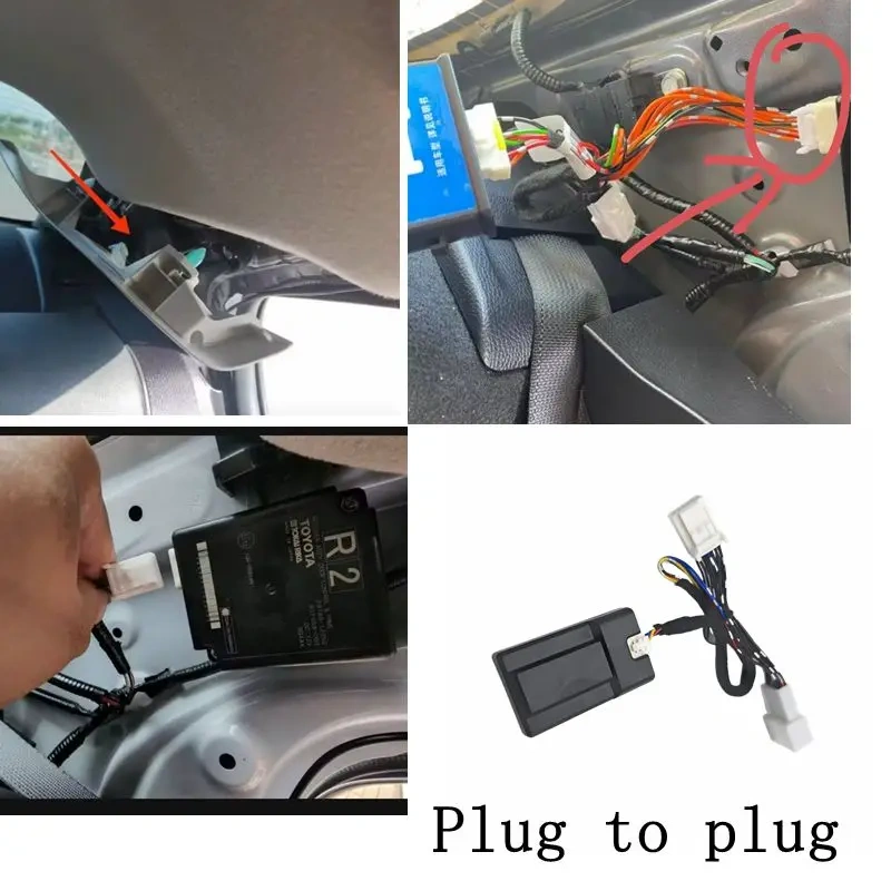

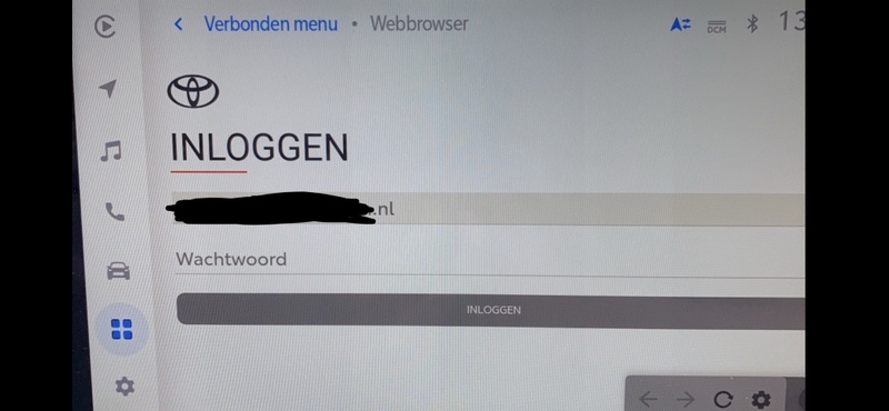

Als ik mijn RAV4 2021 ontgrendel, gaan de lampjes onder de spiegels branden, cool. Maar ik zou ook willen dat de koplampen aangaan, is dat in te stellen?

c-nan schreef op donderdag 29 oktober 2026 @ 20:24:
Ik ben bang van niet, tenzij ze het vanaf 2021 hebben ingevoerd. Daarvoor kon het voor zover ik weet bij geen enkel model, ook niet achteraf via Techstream. Het enige wat je waarschijnlijk aan kan zetten is Coming Home Lights, maar dat is enkel "handig" als je thuis komt en nog even licht nodig hebt (30 seconden na uitzetten en eenmalig bedienen grootlichthendel dacht ik). Een functie die ik zelf ook nooit gebruik. Maar nu ik dit tik vraag ik me af of dat ook de Auto High Beam niet in de weg staat, aangezien je de hendel daarvoor volgens mij juist naar voren moet duwen en dat dan mogelijk vergeet de volgende keer.

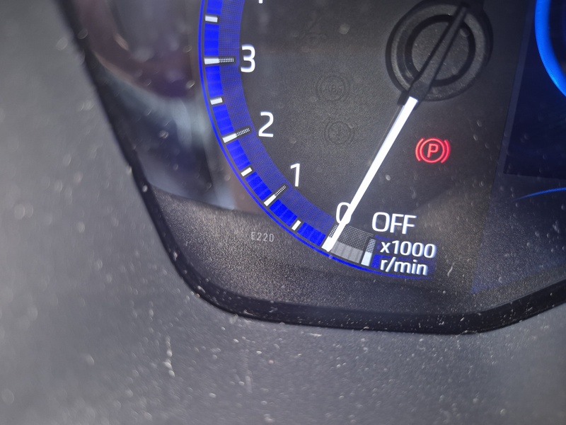

De 12-volt accu van mijn Toyota C-HR uit 2024 heeft een te lage spanning met het wat koudere weer . En nou wil ik een druppellader kopen daarvoor maar ik zie door de bomen het bos niet meer. Iemand een idee welke ik moet kopen?

Kan je niet beter een nieuwe accu erin zetten?

bie100 schreef op zondag 22 november 2026 @ 12:27:
'24?
Dan zou ik garantie claimen bij de dealer, 2,5 jaar is echt te weinig. Mogelijk heb je nog een slechte serie (ik onthoud mij bewust even van verder duiden van dit punt ik weet zo niet welke jaren dat waren).
Ik heb zelf ooit deze gekocht (voor het geval het nodig is): https://www.lidl.be/p/nl-...ultimate-speed/p100369585 (let op BE-website gezien die niet meer verkrijgbaar is) alternatief lijkt nu deze te zijn: https://www.lidl.nl/p/ult...-voor-auto-5-a/p100379407
Is voor ons voor de tweede auto (eerste heeft pechhulp), wij kunnen wel uit de voeten mocht de accu/dynamo stuk blijken en hiermee voorkom ik het afslepen en kan ik daarna zelf naar de garage.
  • bie100

breinonline schreef op zondag 22 november 2026 @ 13:14:
Alles kan :P maar de accu is niet stuk
True schreef op zondag 22 november 2026 @ 15:03:
'24?
Weet niet of het een slechte serie is heb korte ritjes gemaakt de app geeft bij 70% al een melding dacht ik
Ik heb er eentje van Dunlop, lagen ooit eens voor iets meer dan een tientje in t schap van de Action. En die doet het prima. Zijn nu iets duurder bij o.a. Bol. Het hoeft niet fancy te zijn, maar het is wel fijn als ie bescherming heeft tegen verkeerd om aansluiten, oververhitting en dat ie stop met laden als de accu vol is.

bie100 schreef op zondag 22 november 2026 @ 15:08:
Dat zijn mij Toyota app ook, 12v batterij te laag. Toyota geeft 3 jaar garantie op de 12v batterij, bij mij hebben ze hem vervangen, want hij was net geen 3 jaar oud.
Idem hier met een Corolla Touring 2025. De app geeft sinds enige weken af en toe een melding over start accu zwaar ontladen zou zijn. Wat langere ritten gemaakt maar bleef terugkomen. Door laten meten bij de dealer en deze zegt dat de spanning niet hoog is maar verder niks mis. Frappant detail, er zaten meer Toyota eigenaren bij de garage te wachten vanwege accu problemen. Voelt niet relaxed.
Service van de dealer is trouwens er ook niet op vooruitgegaan (mild uitgedrukt) de afgelopen jaren, maar dat is geen Toyota gerelateerd onderwerp.

nklsn schreef op zondag 22 november 2026 @ 16:44:
De melding is nu weg als het steeds terug komt rij ik langs de dealer

Ray-zor schreef op zondag 22 november 2026 @ 16:48:
Je weet dat je in principe niet hoeft te rijden? Zodra de auto op Ready staat laadt hij de 12v accu met de hybride accu.

ZeromaNoiS schreef op maandag 23 november 2026 @ 07:49:
Ik ben absoluut geen auto-kenner maar ik meende dit inderdaad ook de handleiding te hebben gezien. Echter de Toyota app, die "weet" welke auto we hebben, zegt toch wat anders:Afbeeldingslocatie: https://tweakers.net/i/-c4hWglMlDeoTWalXEtIaMqTGTE=/800x/filters:strip_icc():strip_exif()/f/image/RjleH8IosZAXAn7UtRwmz22N.jpg?f=fotoalbum_large

Die melding krijg ik ook eens in de zoveel maanden, geheel willekeurig ook. Inmiddels negeer ik de melding maar tot op zekere hoogte.

Deze melding krijg ik ook in onze Corolla TS uit 2024.
Mijn vrouw rijdt er tegenwoordig maar kleine stukjes mee, maar tot op heden doet hij het nog steeds.
Over 2 weken mag hij voor onderhoud, dan zal ik dit wel aangeven. Ik neem de meldingen ook niet meer serieus. Misschien vergelijkbaar als: te lage banden spanning in de wintermaanden..

AMDFreak schreef op maandag 23 november 2026 @ 10:28:
Bandenspanningslampje ook herkenbaar....
