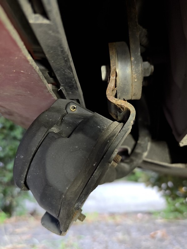

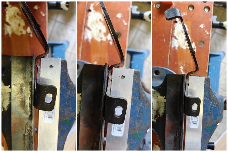

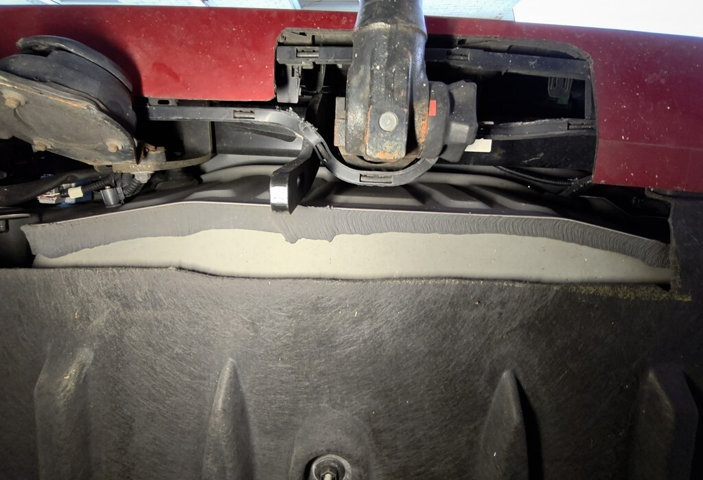

Moet zeggen dat de Toyota Corolla Hybrid TS wel erg laag op zijn wielen staat aan de achterkant.
Momenteel met 4 personen en bagage op vakantie en we hadden eerder al bij het oprijden van een helling om een parkeergarage dat we kort een schrapend geluid hoorde vanaf achteren. Gestopt en gekeken en dat bleek de onderkant van de trekhaakstekkerdoos te zijn die heel kort de grond raakte. :X
De hoek van de helling was blijkbaar net de scherp.
Paar dagen later is het weer raak helaas maar deze keer wat erger. We reden rustig over een geasfalteerde weg die in niet al te beste staat bleek te zijn want er zat een gelukkig niet al te diep gat in waar we met het linker achterwiel doorheen reden. We hoorden het flink schrapen en daarbij tikken van losse steentjes met dit als gevolg:
Toyota Corolla Hybrid TS - verbogen bevestiging trekhaakstekkerdoos
De trekhaakstekkerdoos flink naar achteren verbogen. :'(
Gelukkig gebruiken we de trekhaak niet maar zoals het nu zit zou er geen stekker meer in kunnen.
Vind het wel erg tegenvallen voor een stationwagen dat de auto blijkbaar zodanig laag komt met belading dat kleine hobbels en kuilen al een probleem zijn.
En dan hebben we het over met 4 personen in de auto met een gemiddeld gewicht pp van 70Kg en ieder een koffer met kleding.
Ik wil niet weten hoe dat is met 4 ietswat gezette personen, flink wat kratten achterin een dakkoffer erop en fietsen op een fietsdrager. Vermoedelijk moet je dan elke drempel schuin gaan nemen. :X

Dat fenomeen heb ik ook ondervonden, weliswaar in een iets andere vorm. Vakantiebagage plus trekhaak met twee fietsen leverden op een verkeersdrempel en een goot tussen twee parkeerplekken een schrapend geluid op, bleek de trekhaak aan de grond te komen. Zonder trekhaak (afneembaar) heb ik er nog geen last van gehad maar de contactdoos kan dan ook een kwartslag gedraaid worden waardoor die boven het onderste deel van de bumper ligt. Zo te zien heb jij een contactdoos die in een vaste positie zit.

Ik kijk er niet van op. Het plaatsen van een setje hulpveren helpt wel.
Carsupport: De autoverenspecialist (hulpveren, niveauveren, progressieve vervangingsveren, luchtveren en andere autovering
Mijn vorige auto (Honda Civic Tourer) zakte ook behoorlijk door zijn kont met wat bagage, je ziet het helaas vaker bij andere merken en vooral als de achteras redelijk naar voren zit tov de bagageruimte. Sommige achterwielen verdwijnen dan echt in de wielkast.... :X
Uiteindelijk heb ik een setje hulpveren laten plaatsen en bovenstaande problemen waren opgelost. Het 'nadeel' is dat de auto wat hoger kan staan maar dit is afhankelijk van de sterkte van de hulpveren.

Ik kijk er net als @vhal en @Rojado niet van op. Heb het zelf ook meegemaakt dat de (afneembare) trekhaak zonder iets erop een drempel raakte als ik deze niet voorzichtig genoeg nam. Daarom neem ik 'm op vakantie ook altijd af zodra de aanhanger geparkeerd staat. Klusje van een minuut en dan hoef ik er de rest van de vakantie niet meer aan te denken.
Het verhaal van de fietsendrager en dakkoffer wil ik wel nuanceren. Helaas kan ik de foto niet meer vinden, maar wij zijn kampeerders en hoewel we de dakkoffer niet meer hebben zijn we wel een paar keer op pad geweest met aanhanger, 2 fietsen op de dissel, dakkoffer, 3 kinderen en een kofferbak vol met kampeerspullen. Trekhaak 0 keer geraakt in al die ritten. Als je het gewicht in de aanhanger goed verdeeld is er niks aan de hand. Fietsendrager nooit geprobeerd maar denk dat het allemaal best mee valt.
En anders zijn hulpveren een prima optie inderdaad. Die werden bij zijn voorganger de Auris TS ook nog wel eens gemonteerd.

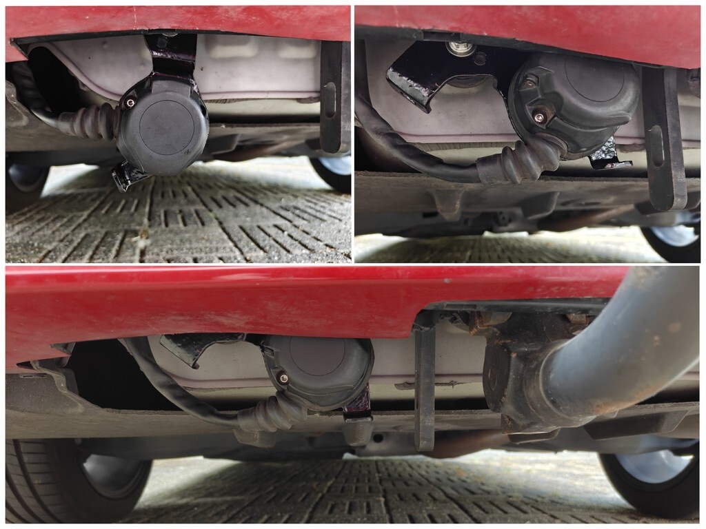

Hier ook. Voor nu opgelost door de stekkerdoos op een andere bout te monteren, dan komt ie net wat hoger en net wat verder naar achter. Optisch misschien iets minder maar het stoort me niet. Wat ik slechter te verteren vind, is dat je kennelijk hulpveren nodig hebt om een officieel gemonteerde trekhaak hindervrij te maken. Dat klinkt als een brak ontwerp.
  • BastiaanN
Bij mijn Corolla zit die stekker volgens mij ook hoger. Als ik het klepje van de stekker open doe dan komt deze bij mij tegen de onderkant van de bumper aan. Ik moet zelfs de onderkant van de bumper ietjes "indeuken" om de stekker er in te krijgen. Vorige week met een volgeladen auto met dakkoffer en twee elektrische fietsen op vakantie geweest en geen enkele issues gehad met drempels. Het is wel de gr-sport uitvoering, ik heb eerlijk gezegd geen idee of daar nog andere vering onder zit t.o.v. de andere modellen.
Strava | :-( + ┌(^0^)┘= :-)

Rojado schreef op vrijdag 24 juli 2026 @ 09:51:
De trekhaak heeft bij mij de grond nog niet geraakt, denk ook niet dat dat snel zal gebeuren aangezien er nog een stuk metaal meer naar achteren zit wat verder naar beneden uitsteekt, zoals je op mijn foto linksonder kan zien.
Mogelijk dat dat er zit om de trekhaak zelf te beschermen?
Maar dat is ook niet het laagste punt blijkbaar, want alleen de stekkerdoos is tot nu toe geraakt.
Bij mij is de trekhaak ook afneembaar maar blijft dat stuk metaal wat naar onderen uitsteekt gewoon zitten.
Ja klopt, deze contactdoos zit vast gemonteerd en erg laag blijkbaar aangezien die steeds de klos is.
Zo'n wegklapbare stekkerdoos klinkt wel erg handig!
Heb jij een linkje naar dat systeem of anders een foto van hoe dat bij jou eruit ziet?

Ik had er ook problemen mee. Ook met de fietsendrager met elektrische fiets achterop raakte ik behoorlijk hoge drempels zelfs nog als ik met 10km/u erover reed. Ik heb de stekkerdoos losgehaald en heb een losse stekker met snoer aan de draden gesoldeerd. En die losse stekkerdoos zit met twee tiewraps langs de trekhaak. Kan je er veel makkelijker bij om de stekker in te steken en ik raak niets meer.
Afbeeldingslocatie: https://tweakers.net/i/QdM3A6GX0aQrr5iw0DJl2SXqw1g=/800x/filters:strip_icc():strip_exif()/f/image/jPGcObtO2JTT2k51XQ3OVJWv.jpg?f=fotoalbum_large
Pro-tip: zet bij het solderen de kicksensor uit. Steeds als ik met de draadjes rommelde ging de achterklep open. Dacht eerst aan kortsluiting. Later realiseerde ik me dat ik steeds om erbij te komen met mijn been verder onder de auto schoof en dus de kicksensor triggerde.

Vliegvlug schreef op vrijdag 24 juli 2026 @ 15:11:
[Afbeelding: Toyota Corolla Hybrid TS - verbogen bevestiging trekhaakstekkerdoos]
En dan hebben we het over met 4 personen in de auto met een gemiddeld gewicht pp van 70Kg en iedere een koffer met kleding.
Zo te zien zit die beugel maar met één bout vast, en steekt ie nu recht naar beneden. Kun je die beugel niet verdraaien zodat het stopcontact wat hoger komt?
En als je dan toch bezig bent: Vervang die boutjes waarmee het stopcontact vast zit even door RVS, dan gaan ze niet zo roesten.
  • Denman
  • Laatst online: 07:16
Vliegvlug schreef op vrijdag 24 juli 2026 @ 15:50:
Er zijn dan blijkbaar meerdere uitvoeringen van een afneembare trekhaak of dat extra uitstekende metaal wat er bij mij zit zit er niet overal op, want bij mij maakt het wel of niet demonteren van de trekhaak daardoor weinig uit zegt mijn gevoel.
Is het niet zo dat een goed gebalanceerde aanhanger er juist voor zorgt dat er niet zoveel druk op de kogel van de trekhaak wordt gezet of deze zelfs iets omhoog kan duwen?
Als je een fietsendrager met zware elektrische fietsen plaats is dat een flinke kracht naar beneden en ook nog eens zo ver mogelijk van de achteras als mogelijk is wat een extra moment oplevert. Dus kan me voorstellen dat je daar veel eerder probleem mee krijgt dan een aanhanger.
Levert Toyota die veren zelf ook?
Ik heb net zoals @Rojado op de foto's laat zien ook een wegklapbare stekkerdoos. Qua beugel weet ik uit mijn hoofd even niet of die er ook zit, maar volgens mij is het enkel een vierkante uitsparing waar de trekhaak zo in geklikt wordt. Als ik 'm er niet onder heb en de stekkerdoos naar boven gedraaid is zie ik in ieder geval helemaal niks onder de bumper.
Voor wat betreft de fietsendrager; in de tijd dat ik nog bij de organisatie werkte werden er best wat (afneembare) trekhaken gemonteerd, met name voor fietsendragers aangezien de auto niet zoveel mag trekken. Ik heb nooit iemand gehoord over tegen het wegdek stuiterende stekkerdozen of trekhaken. N=1 maar als het echt een bekend issue was geweest had ik het denk ik vaker gehoord. Een maximale kogeldruk van 75kg suggereert ook wel dat dit gewoon zou moeten kunnen. Bij elektrische fietsen is het sowieso handig om de zware accu's te verwijderen om het gewicht zo laag mogelijk te houden.
De hulpveren waren inderdaad gewoon via Toyota leverbaar, maar wel van een derde partij (wat overigens niet gek is, veel accessoires waren van Thule / Brink / etc.).

breinonline schreef op vrijdag 24 juli 2026 @ 15:21:
Op zich een inventieve manier om het probleem op te lossen maar ik heb een afneembare trekhaak dus gaat dit bij mij niet werken. ;)
Ik ging er eigenlijk vanuit dat die kicksensor bij mijn auto niet aanwezig was of niet werkte vanwege de trekhaak want ik krijg de achterklep niet open door mijn voet onder mijn bumper te bewegen.
Maar zo te horen zou het er wel op moeten zitten. Maar eens uitzoeken dan of het kapot is of is uitgezet in de instellingen...

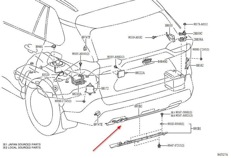

BastiaanN schreef op vrijdag 24 juli 2026 @ 14:43:
Ik heb die stekkerdoos tot nu toe nooit gebruikt maar op basis van mijn foto’s heb ik de indruk dat het bij mij hetzelfde zou zijn geweest voordat de beugel verbogen raakte.
Dat zou best kunnen. Heb het instructieboekje van de Toyota Corolla tijd terug doorgelezen en daar stond iets over optionele adaptieve of instelbare vering. Mogelijk is dat bij de gr-sport standaard.
Als ik me het goed herinner had dat invloed op de rijmodi, met normale vering is dat normaal, eco, sport maar met die optionele vering meer opties. En ook het automatische noodstop systeem had een verschil door het type vering maar daar weet ik niet meer exact wat.

Denman schreef op vrijdag 24 juli 2026 @ 23:48:
De kicksensor werkt inderdaad maar heel matig. Ik vond het daarom geen probleem dat ie er uit ging bij montage van de trekhaak. Hij ligt hier nog wel ergens in de kast maar vermoed dat ik 'm nooit meer ga gebruiken :P
Hmmm, misschien is die kicksensor er bij mij dan ook wel uitgehaald bij de montage van de trekhaak, hoewel dat blijkbaar niet per se noodzakelijk is aangezien er hier ook mensen aangeven dat het bij hun nog wel werkt terwijl ze ook een trekhaak hebben. Maar dat hangt misschien van het model trekhaak af.
Hoe ziet zo’n kicksensor eruit?
Dan kan ik eens onder de achterkant van de auto kruipen om te zien of dat ding er überhaupt nog op zit.

  • Thasaidon
  • Laatst online: 09:55
Thasaidon
If nothing goes right, go left
Vliegvlug schreef op zaterdag 1 augustus 2026 @ 22:03:
ook al heb ik geen idee waar ik eigenlijk naar zoek want geen idee hoe zo’n sensor er eigenlijk uit ziet.
De sensor zelf zul je ook niet zien. Dat zijn 2 draden welke achter de bumper lopen.
Zie onderstaand plaatje...
Onderdeel 891Bx
Afbeeldingslocatie: https://tweakers.net/i/z1lpH6cqr3xzvqnfiAGxVAeUS-s=/800x/filters:strip_icc():strip_exif()/f/image/nR457VnZn5HGZJUhTMcTjyq0.jpg?f=fotoalbum_large

Kicksensor achterklep - Toyota Corolla Hybrid TS
Betreft dus onderdeel 891B2 waar de rode pijl naar verwijst.
Dat lijkt op twee parallel lopende draaden, is wel heel anders dan ik verwacht had eigenlijk want dacht dat het van die rondjes waren net als bij parkeersensoren.
Ben even onder de achterbumper gaan kijken waar ik dit aantref:
Onderkant achterbumper van Toyota Corolla Hybrid TS 2022 met verwijderbare trekhaak.
Ik ga er vanuit dat de kicksensor dan die twee draden zijn in die plastic houders die boven en onder de trekhaak langs lopen. Waarbij de onderste met een mooi bochtje rond de trekhaak heen loopt. Weet niet of deze speciaal geplaatst is toen de trekhaak erop werd gezet of standaard is ter voorbereiding op een trekhaak maar het zijn in elk geval niet de rechte parallel lopende draden uit de tekening.
Of ze hebben die houder verbogen bij het plaatsen, links in de bocht en rechts van de trekhaak zie je gerafeld kunststof zitten.
Andere optie is dat die houder geraakt is door een zaagblad bij het uitzagen van een uitsparing in het kunststof van de bumper om ruimte te maken voor de trekhaak.
Wat me verder opvalt is dat er onnodig veel van die zwarte stofachtige bekleding is weggehaald bij het plaatsen van de trekhaak :|, dat hadden ze zeker nog een paar centimeter door kunnen laten lopen. Hopelijk kan dat geen kwaad.

Vliegvlug schreef op maandag 3 augustus 2026 @ 09:46:
Op de een of andere manier wordt jouw plaatje bij mij niet goed weergegeven, dus zelf even toegevoegd :)
Raar, want ik heb hem gewoon ge-upload, maar goed...
Dat denk ik ook.
Alleen ik weet niet of de bochten er idd al in zitten of niet. Ik heb hier verder nooit naar gekeken.
En na onze Corolla TS hebben we ook geen trekhaak of kick-sensor meer gehad.
Het ziet er idd niet heel netjes uit, maar geen idee of het kwaad kan.

Dat denk ik ook.
Weet het ook niet maar denk dat het wel meevalt, dat kunststof zal geen probleem zijn en dat metaal wat onder het weggehaalde zwarte spul zit ziet er nog helemaal goed uit dus blijkbaar is het niet voor bescherming daarvan terwijl de auto toch al 4 jaar oud is. Dan is het misschien enkel voor geluiddemping.

Hieronder beginsituatie, met de verbogen bevestingsplaat van de stekkerdoos van de trekhaak op mijn Toyota Corolla Hybrid TS:
Toyota Corolla Hybrid TS - verbogen stekkerdoos trekhaak

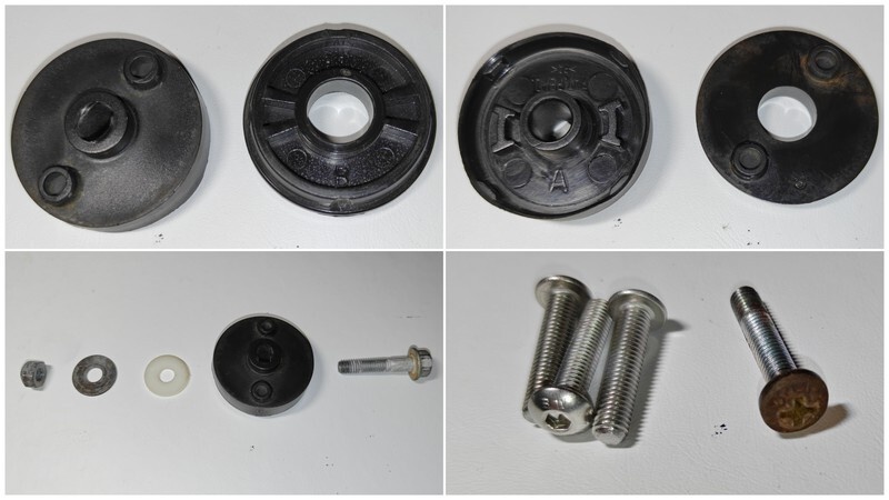

Na het demonteren kwam ik er achter dat deze trekhaak toch wegklapbaar is! Ik dacht eerst van niet en was na de tip van @Rojado al naar het kijken voor zo’n zelfde wegklapbare houder als hij heeft.
Maar het ronde zwarte ding tussen houder en bevestigingspunt, waarvan ik dacht dat het een stuk rubber was bleek een draaimechanisme te zijn. :*)
Bestaat uit twee helften die een kwartslag ten opzichte van elkaar kunnen draaien en dan in die stand vastklikken door nokjes en inkepingen:
Draaimechanisme en bevestigingsmaterialen stekkerdoos trekhaak

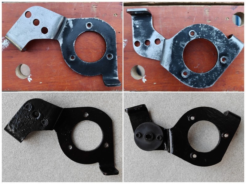

Nu ik geen nieuwe houder nodig had was het een kwestie van deze oplappen, had zag er beroerd uit. Verbogen en geroest:

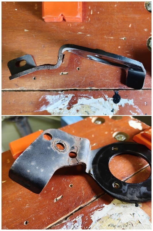

Verbogen bevestingsplaat stekkerdoos trekhaak
De grootse verbuiging eruit gehaald door de bevestingingsplaat in de bankschroef te klemmen. Wel met twee plaatjes metaal er tussen aangezien de bek tandjes heeft die de plaat anders zouden beschadigen:
Herstellen verbogen bevestingsplaat stekkerdoos trekhaak in de bankschroef
Het vinden van precies de juist hoek daarna was nog het meeste werk want zoveel marge is er niet tussen bumper en carrosserie dus ik heb de plaat met stekkerdoos wel 8x gemonteerd en weer gedemonteerd met steeds kleine aanpassingen tot ik de juist hoek had. :X

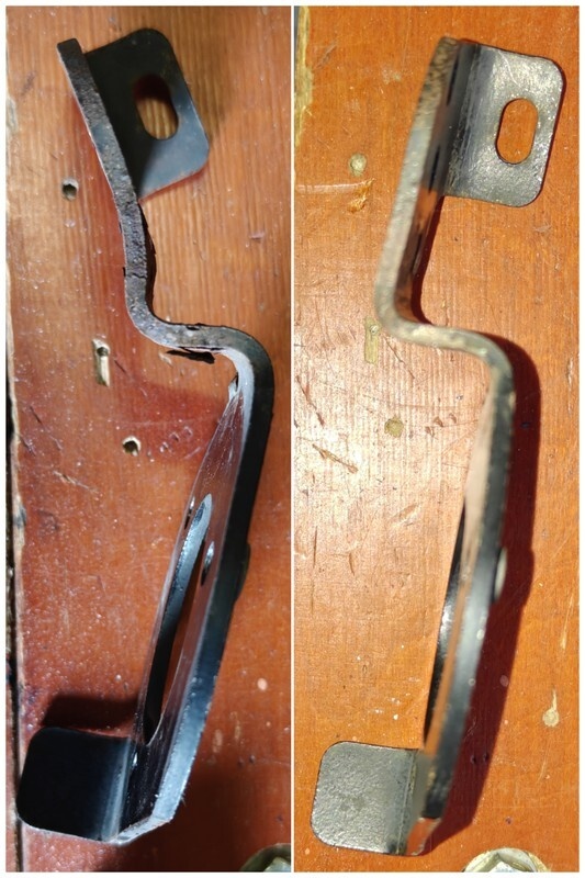

Hieronder de voor en na foto:
Rechtgebogen bevestingsplaat stekkerdoos trekhaak - voor en na
Om de roest eraf te krijgen en de plaat goed te beschermen hem helemaal kaal gemaakt en voorzien van een laag Hammerite menie en lak:
Kaal maken en verven bevestingsplaat stekkerdoos trekhaak
Potjes Hammerite menie ferro metaal en metaallak
Die potjes had ik toch nog staan voor het beschermen van het frame van de scooter van mijn zoon. Vind het maar rotspul want het droogt veel te snel, binnen een minuut ofzo, waardoor het niet goed aan te brengen is. Vooral die menie, vormt als snel een dikke kleiachtige laag. Het is dat het geen zichtwerk is, gelukkig ook niet bij de scooter, want mooi wordt het niet. En dan heb ik deze keer de lak eerst nog verdund met terpentine zodat het iets beter ging maar alsnog niet best.
Het gekke is dat ik jaren geleden ook wel eens met Hammerite gelakt heb, maar dan de hamerslag versie, en dat vloeide mooi uit en gaf een nette gladde afwerking. Misschien dat deze potjes uit de bouwmark oud waren of de samenstelling veranderd is maar ik zal het niet snel weer kopen.
Na alles weer terug gezet te hebben op mijn Toyota Corolla Hybrid TS ziet het er zo uit. Links uitgeklapt en rechts ingeklapt en onderaan een overzichtfoto van wat verder af met de stekkerdoos ingeklapt:
Toyota Corolla Hybrid TS - wegklapbare stekkerdoos van trekhaak - in- en uitgeklapt
De stekkerdoos klapt met dit mechanisme wel een stuk minder ver naar binnen dan de wegklapbare houder van Brink die ik eerst wilde kopen maar dat maakt gelukkig niet uit want hij zit nu alnog ietsje hoger dan het metalen uitsteeksel wat tussen stekkerdoos en trekhaak geplaats is. Geen idee waarom dat er zit maar ik vermoed om zowel de trekhaak zelf als de stekkerdoos te beschermen en dat dat ding dan de klap opvangt mocht onverhoopt toch de grond geraakt worden.

Vliegvlug schreef op zondag 9 augustus 2026 @ 18:02:
Ik denk dat het uitsteeksel voor de breekkabel is.
  • Vliegvlug
  • Laatst online: 09:02
Vliegvlug
Flight Simple
breinonline schreef op zondag 9 augustus 2026 @ 18:15:
Daar heb je vast gelijk in ja! :)

Dat uitsteeksel tussen stekkerdoos en trekhaak deed helaas ook niets om het raken van de grond door de trekhaak te voorkomen tijdens het inrijden van deze parkeergarage in Triëst, Italië tijdens onze vakantie.
Was een aardig steile oprit naar de verhoogde begane grond van de garage waarbij het meest achterste horizontale deel van de trekhaak zelf geraakt werd. Achteraf hadden we daar misschien beter schuin op kunnen rijden maar we kwamen van links en dan ga je automatisch recht omhoog en hadden geen moment verwacht dat dit niet kon.
Blijkbaar zit de trekhaak bij zo’n Toyota Corolla Hybrid TS toch dusdanig laag dat je zonder bagage en 4 personen in de auto met nog geen 75Kg pp al niet zo’n schuine oprit op kan. Valt met toch echt tegen. ;(
Ik vermoed dat die steunveren van Carsupport.nl welke @vhal eerder als tip gaf daar ook niet bij gaan helpen, aangezien de auto niet beladen was. (Edit: Misschien toch wel iets, lees net op hun site dat de auto dan +15/25mm omhoog komt met die hulpveren)
Is helaas toch een beetje een ontwerpfout van Toyota krijg ik het idee.
Is in elk geval iets waar ik echt rekening mee moet houden als de trekhaak erop zit en denk er over om hem er toch maar af te halen als ik hem niet gebruik hoewel het natuurlijk wel wat bescherming tegen parkeerschade aan de achterkant biedt als hij erop zit.

Bij mij ziet het bevestingspunt op de carrosserie waarop de montageplaat voor de stekkerdoos gemonteerd is er als volgt uit:
Toyota Corolla Hybrid TS - tekening bevestigingspunt stekkerdoos tbv trekhaak
Waarschijnlijk is die stekkerdooshouder bij jou dan in een van de kleine gaten vastgezet en kan je inderdaad de bovenste kiezen ipv de onderste.
(Ik weet niet of dit bevestigingspunt standaard aanwezig is op elke Toyota Corolla Hybrid of dat dit onderdeel pas geplaatst wordt als er een trekhaak wordt gemonteerd, dan zou het er bij jou natuurlijk anders uit kunnen zien.)
Bij het wegklapbare systeem wat ik heb kan dat niet. Als je kijkt naar het onderdeel linksboven op onderstaande foto zal je zien dat de uitstekende delen daarvan precies overeenkomen met de gaten in het bevestigingspunt op de auto. Boven en onder een kleinere diameter en de middelste een grotere:
Draaimechanisme en bevestigingsmaterialen stekkerdoos trekhaak Die uitstekende delen van dat plastic deel vallen precies in de gaten van het bevestigingspunt op de auto en de stekkerdoosplaat kan dus enkel worden vastgezet met de bout door het middelste gat.
Dank voor de tip maar er is in mijn geval dus geen mogelijkheid de stekkerdoos wat hoger te monteren.
