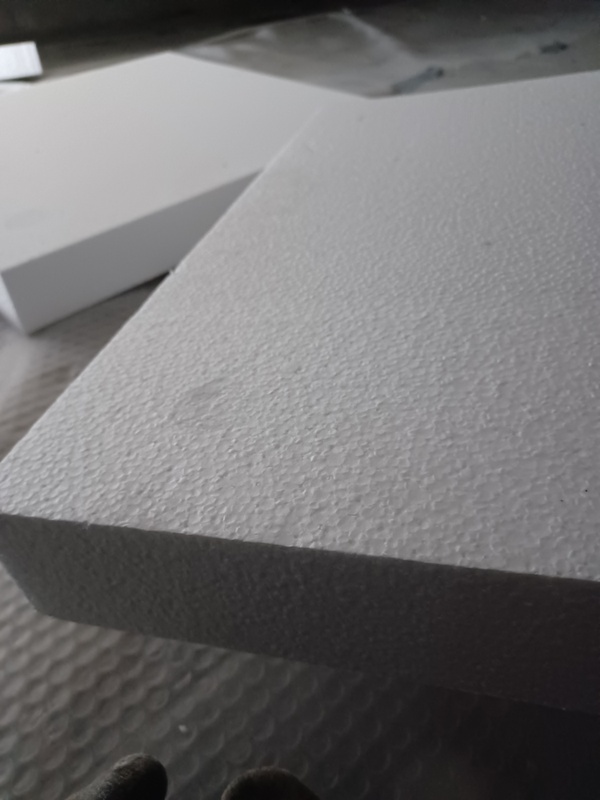

@kaasaanfiets montage van pif wordt onder een betonnen vloer meestal met zogenaamde stiften gedaan. De pif hangt dan als het ware aan die stift waarbij er een afgesloten spouw moet ontstaan tussen vloer en pif. Zoals gezegd vaak iets van 3cm, maar het kan ook 5cm of meer zijn afhankelijk van de fabrikant. Altijd dus de instructies controleren.
Afbeeldingslocatie: https://tweakers.net/i/1kE7ccbMoq3G2p5R1ZOm768Z1dE=/800x/filters:strip_icc():strip_exif()/f/image/Qm08MxwwUzFEwdwO3jKPQrc7.jpg?f=fotoalbum_large

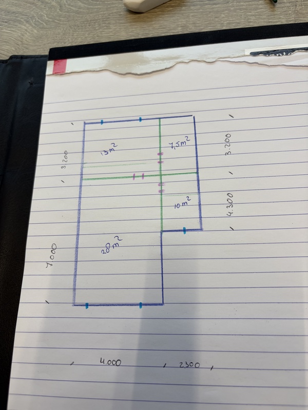

vandaag een offerte/inspectie gekregen voor een vloerisolatie in huis.
De casus: jaren 30 huis, met in de woonkamer een houten vloer. De vloer moet vervangen worden, de draagbalken zijn echter dikke prima. De kruipruimte zelf is droog met dank aan een goede ventilatie, maar we voele het ook als een malle tochten in de woonkamer.
De isolatiefirma gaf aan bij voorkeur schuim tegen de onderkant van de vloer op te spuiten, maar dat is geen optie omdat de ruimte tussne de onderkant van de balk en de bodem minder is dan 50cm, hier zou een ~ 10cm voor eruit moeten. Een klus waar ik weinig trek in heb, ook omdat ik dan eerst door een betonnen bodem heen moet breken.
De andere optie: schuimbeton. Dit is geen optie om te doen ivm de droogtijd.
Ik ben nu aan het overwegen om zelf PIRplaten tegen de onderkant van de balken te ' schroeven'. Een klus die doenbaar is gezien de houten vloer toch vervangen moet worden dus ik relatief vrije bewegingsruimte heb in de kruipruimte als ik die na het aanbrengen van de PIRplaten leg.
Qua budget krijg ik van de gemeente ~4000 euro die niet pers'e via een bedrijf besteed hoeven worden, maar ook via DIY kan.
Waar ik op vast loop is die eis waar het isolatiebedrijf mee kampte: die 50cm ruimte. Is dit wettelijk zo voor als men schuim gaat spuiten? Moet ik daar ook aan voldoen als ik PIRplaten zelf ga aanbrengen? (mogelijk van belang: er is niets voor de rest in de kruipruimte van leidingwerk of wat dan oo kwaar we ooit nog toegang tot nodig hebben).

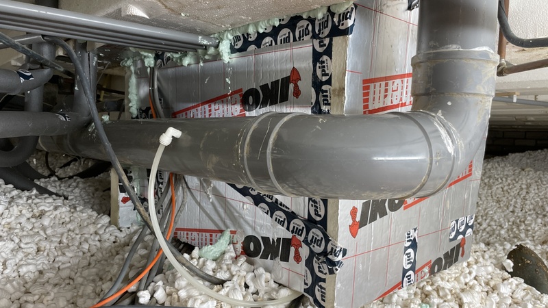

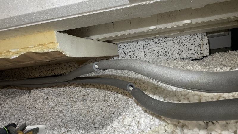

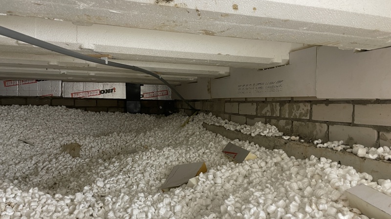

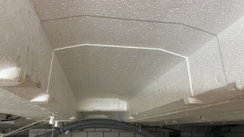

ben2513 schreef op zondag 9 oktober 2022 @ 15:06:
Vandaag even voor een uurtje in de kruipruimte gewerkt, naad tussen achtermuur en platen gepurred en de helft van de PIR platen gecheckt of hier en daar nog een naad tussen de platen zit. Deze ook gevuld.
Inmiddels is de klus 3 1/2 geleden geklaard en vandaag ben ik voor het eerst weer diep in de kruipruimte geweest. Ik dacht echt, omdat ik nooit vocht zag, dat de bodemfolie overbodige luxe zou zijn. Maar, ik zie wel best wat druppels water/vocht onder de folie. Gelukkig is alles erboven mooi droog, en het PIR ook.
Het was echt zo veel werk toen, veel meer dan verwacht, maar alles hangt nog steevast. Ik had alleen beter moeten opruimen, haha.
Afbeeldingslocatie: https://tweakers.net/i/kxSwNsR9PJQWuXfzRA8YiM4Op5I=/232x232/filters:strip_icc():strip_exif()/f/image/psxiV8FttkteTqKu1xFZQgtY.jpg?f=fotoalbum_tileAfbeeldingslocatie: https://tweakers.net/i/iud0424d1onzVLajMGWo_AxTuKU=/232x232/filters:strip_icc():strip_exif()/f/image/cyBmDqf0cEcvatzJxYtiQwLR.jpg?f=fotoalbum_tileAfbeeldingslocatie: https://tweakers.net/i/5Hz6vKK4YUOTcsZAzZ-fGzHtGic=/232x232/filters:strip_icc():strip_exif()/f/image/Cq11as1qPICvwu6x0u6vAEVd.jpg?f=fotoalbum_tile
Tussenwoning bj. 1979; Dak Rc 6.5, muren Rc 2, vloer Rc 6.4, ramen HR++; Vloerverwarming; Vaillant 75/6 WP; 10* 345WP op zuiden, 20*345 op noorden = 8000 kWh p/j; Energielabel A+++; Gasloos sinds 18 juli 2022.

ben2513 schreef op dinsdag 3 februari 2026 @ 17:08:
Het is keurig geworden. Heb je de naden ook afgetaped :?
Je had inderdaad voordat je de foto maakte wel even mogen stofzuigen :+

nokiaan958GB schreef op dinsdag 3 februari 2026 @ 20:08:

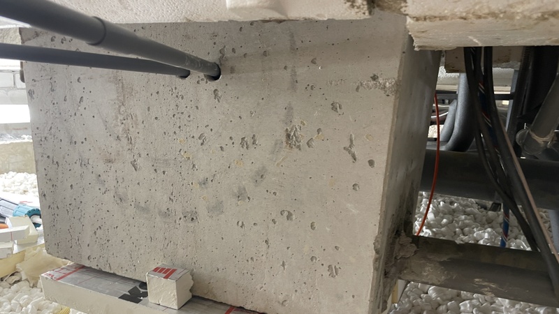

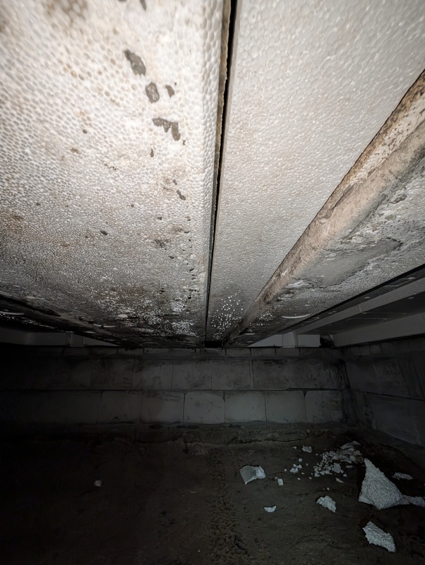

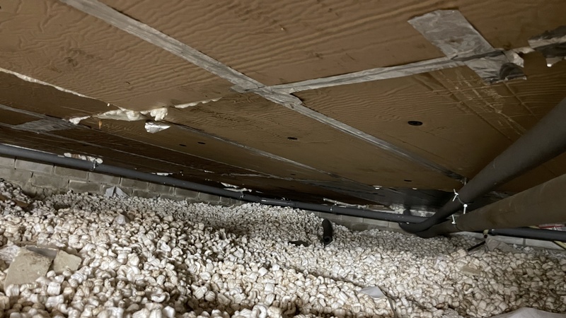

Dank je wel. Natuurlijk! Je kunt de afgetaped naden zien op foto nummer 3. Ik heb ze eerst licht gepurred waar nodig, overbodig pur afgesneden, en dan getaped.
PS: voor wie er nog zeven PIR platen van 120mm en 120*60 (tand&groef) nodig heeft in Groningen stad, stuur maar een pb. Heb ze heel toevallig nog liggen haha
[ Voor 16% gewijzigd door ben2513 op 03-02-2026 20:20 ]

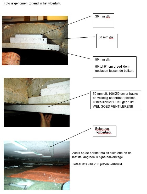

Er zat niets. Dan maakt iets isolatie al een groot verschil.

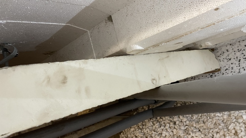

Foto met opbouw van de EPS.
Seafarer in "Kruipruimte vloer (na-)isoleren"
  • ben2513
  • Registratie: Mei 2018
  • Laatst online: 08-07 22:13
Seafarer schreef op dinsdag 3 februari 2026 @ 22:00:

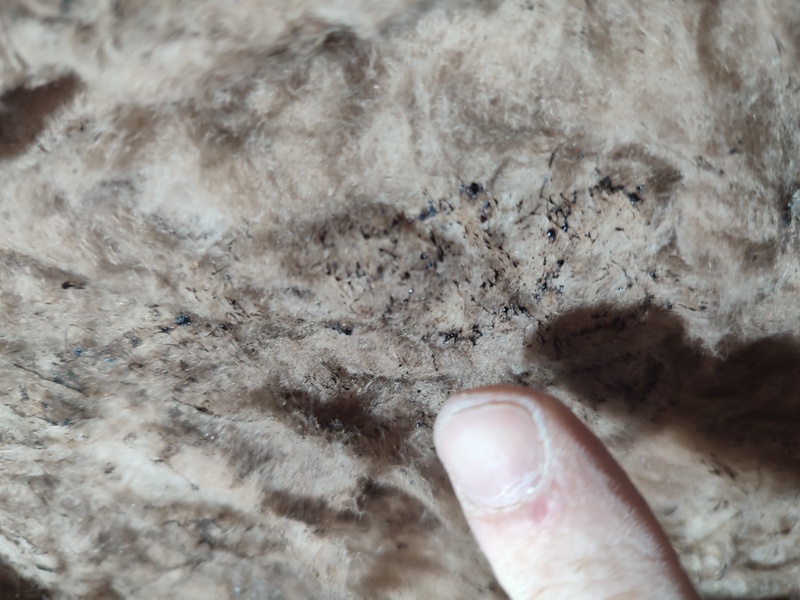

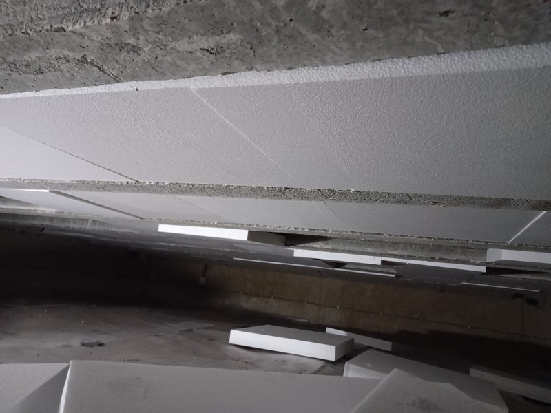

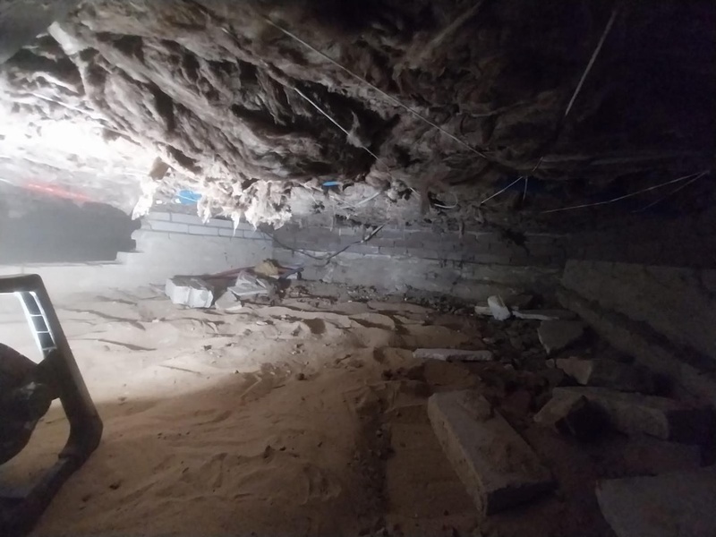

Interessant. Ik had met PIR geïsoleerd maar de opgevuld met de beste glaswol die ik kon vinden. Leek mij handiger dan PIR in kleine stroken snijden. EPS gaat natuurlijk wat makkelijker.
Bijgevoegd de foto's van de hollle ruimte boven de PIR, waar nu overal nog glaswol in zit.

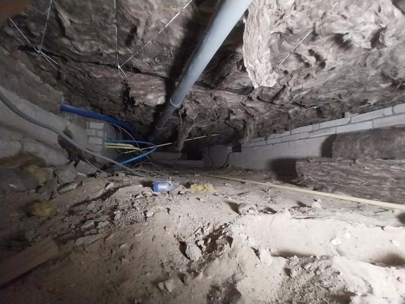

Toevallig afgelopen week laten uitvoeren, 14cm Ecose dekens tussen de balken, inderdaad met touwtjes gespannen. Voor 70m2 was het een half dagje werk. Overigens erg tevreden over, de vloer is merkbaar minder koud.
Afbeeldingslocatie: https://tweakers.net/i/eZK_vnxCdn9JRw4w-M-cLBt9Q-M=/800x/filters:strip_icc():strip_exif()/f/image/ZYJ4R4yfbXALr3YHYRYqoFK2.jpg?f=fotoalbum_large
Afbeeldingslocatie: https://tweakers.net/i/5JcgqKAhhUR4sHaY6bqRqPJ2JgI=/800x/filters:strip_icc():strip_exif()/f/image/WGPsw1zUlO6aTL6V1UamKOiw.jpg?f=fotoalbum_large
  • duvekot
  • Laatst online: 17:21
B2 schreef op maandag 9 februari 2026 @ 09:34:
ik moet zeggen dat mijn OCD het er wel wat rommelig uit vind zien .. maar als je verschil merkt .. dan is dat altijd prettig ... ook al zelf gemeten? (en had je metingen VOOR de aanpassingen?)
Metingen zijn eigenlijk pas betrouwbaar na een stookseizoen, enige wat nu voor handen is is het gevoel aan de voeten, en dat is wel voelbaar. Ik heb niet zo’n last van OCD en al helemaal niet in de kruipruimte 😉

Hallo allen, vandaag een offerte ontvangen voor het laten isoleren van onze betonnen vloer, kruipruimte van ca. 55 cm hoog (1 compartiment ietsje hoger ca. 70 cm). Het gaat om 4 compartimenten en in ca. 80 m2 met 67mm PIF Floor voor ca. EUR 5000. Ik wilde het in eerste instantie zelf gaan doen, maar was toch benieuwd naar wat het laten doen zou gaan kosten. Na ISDE (2 maatregelen) blijft er nog zo'n EUR 4250 over. Zelf doen zou me aan materiaal ca. 12-1300 aan PIF + nog klein materiaal etc. = zo'n 1800-2000 EUR gaan kosten, schat ik dat juist in? Iemand ervaring met PIF zelf aanbrengen? Als je het hebt laten doen, wat waren de kosten, waar moet je op letten etc.?

@Nitrous
55cm is prima om zelf PIR te plakken. Ik zou bij deze hoogte dat echt zelf doen. 8cm (€14) geeft Rd 3,6, 9cm (€15) geeft Rd 4 en 10cm (€16) geeft Rd 4,5. Zeg 1.400 en 300 aan pur + tape. Dan weet je zeker dat het goed is.
Ik heb geprobeerd terug te lezen van jou, maar dit lijkt je eerste post?
Hoe is de onderzijde van de vloer en welk type betonvloer is het?
Is je ventilatie op orde?
Bodemfolie al gelegd?
Toegangsluik hoe groot?
PV Output 1.350Wp ZWW 10°

Min project afgerond, bestaande bouw uit 1985 met broodjesvloer, dikste stuk eps is 25 cm, bij de betonnen liggers zit er 7 cm eps. Het zijn zo goed als vlakke onderkanten, prima om tegen aan te plakken. Ik heb eps 100x50x6 cm gekocht bij de gamma, totaal 5 kuub. In 2 lagen heb ik de onderkant zo goed als ging vol geplakt.
Ergens lees ik dat de originele vloer een isolatiewaarde kan hebben van 3,5 RC, laat ik eens uit gaan van 2,5 tot 3 RC. Voor eps 60mm staat een RC waarde van 2,1. Bij elkaar opgeteld ben ik er op vooruit gegaan met mooie waardes.
Alle platen heb ik vast gezet met bizon kit voor polystyreen, ongeveer 25 tubes a 6,50 bij de hornbach. Plakte meteen goed vast en was nog licht te verplaatsen bij monteren.
Voordeel wat ik had was dat er in eerder moment al Tonzon bodem folie was geplaatst, daardoor een droge en schone ruimte, zelfs meerdere keren met de stofzuiger omlaag geweest om schoon te maken van kleine rommel.

Allereerst: heel goed dat je bezig bent geweest en je vloerisolatie hebt verbeterd!
Ik heb echter wel enige twijfel bij je cijfers: in 1985 zou het echt een extreme uitzondering zijn geweest als er een systeemvloer met een Rc-waarde van 3 is aangelegd. Tot 1992 was de minimale eis Rc 1,3. Pas vanaf 1992 tot ver in de 00's was de eis vanuit het bouwbesluit een Rc-waarde van 2,5: zelden ging het daarboven totdat het werd vereist. Kan lastig geloven dat er in 1985 een nog hogere waarde is toegepast bij een standaard systeemvloer. Alles is mogelijk uiteraard, maar het zou vrij uniek zijn geweest. Toevallig geen bouwtekeningen bij jou (of de buren) in bezit? Ze zijn vaak ook op te vragen bij de gemeente. Ik ben wel enigszins benieuwd namelijk :)
Ik heb het wel vaker hier betoogd, maar het meten van bestaande isolatiediktes komt soms erg nauw. Als ik op de juiste plek in mijn vloer uit 1992 had geprikt kon ik ook een dikte van 30cm meten ondanks dat mijn systeemvloer een Rc-waarde van 2 had vanuit de bouw. Zowel de randen als liggers van de vloer zijn vaak 'ingepakt'. Als je dan precies op de rand van zo'n ligger prikt kun je een heel dik pakket meten terwijl dit erg misleidend is. Ook de vorm van sommige isolatie-elementen in een broodjesvloer zijn zodanig dat ze op het dikste punt compenseren voor het dunste gedeelte bij de liggers.
Ook dat lijkt een beetje te hoog: EPS zal - afhankelijk van de exacte variant - met 6cm uitkomen op een Rd van ongeveer ongeveer 1,6. Als je daar twee lagen van hebt geplakt heb je echter een mooie Rd van 3,2 toegevoegd.
Als je vloer vanuit de bouw een Rc-waarde van rond de 1,5 had zit je nu op een totaal van ~4,7: nog steeds een prima resultaat!

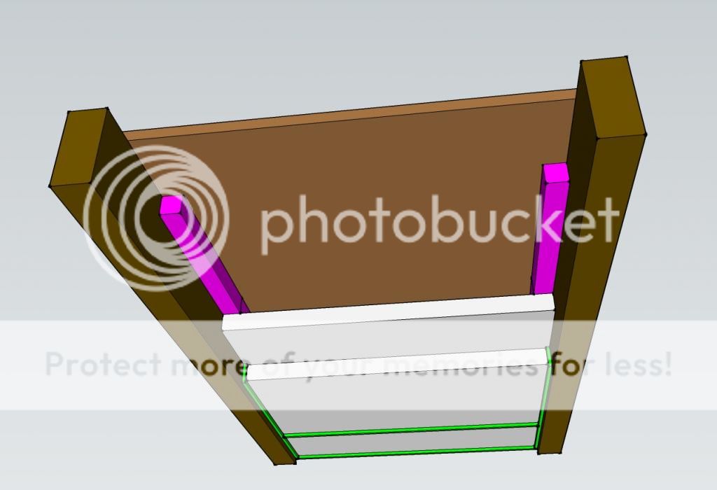

Ik weet niet of dit de juiste methode is, maar heb geprobeerd om iets te maken wat misschien tot een openingspost zou kunnen leiden om dit topic wat begaanbaarder te maken.
Ik heb bij de folie isolatiematerialen een waarschuwing gezet betreffende de Rc / Rd waarde. Ik vind dat zelf wat 'misleidend', maar het is misschien niet goed om in een objectieve openingspost te vermelden.
Vloer (na-) isoleren
De vloer aan de onderkant isoleren wordt gedaan om het energieverbruik terug te dringen (10 tot 15%) en het comfort (warme voeten!) flink te verhogen. Ook voor jonge kinderen die veel op de vloer spelen kan het fijn zijn.
Isolatiemethoden 'broodjesvloer'
  • Isolatieplaten tegen de onderkant plakken
    Voordelen:
    • Lage leercurve
    • Makkelijk aan te passen
    Nadelen:
    • Zéér tijdrovend (en daarom praktisch gezien niet uit te besteden)
    • Veel rommel bij zaagwerk
    • Kruipluik en hoogte kruipruimte kunnen grootte en dikte van de platen makkelijk beperken
  • Folie onder de vloer hangen
    Voordelen:
    • Past makkelijk door een kruipluik
    • Snel klaar door professionals
    Nadelen:
    • Moeilijk luchtdicht te krijgen
    • Sommige folies scheuren zéér snel
  • PUR / Schuim tegen tegen de onderkant spuiten
    Voordelen:
    • Kan ook bij lage kruipruimtes
    • Snel klaar
    Nadelen:
    • Geen DIY
    • De laagdikte is zeer moeilijk egaal te krijgen
    • Geur eerste paar uur (en UF schuimen zijn nog jaren echt giftig)
Isolatiemethoden 'houten vloer'
    Of enkel tussen de balken hangen?
    Voordelen:
    Nadelen:

Hoi allemaal, mijn Nederlands is niet zo geweldig maar ik hoop dat jullie het begrijpen.
We hebben een geventileerde kruipruimte en isoleren tussen de balkjes is niet echt mogelijk zonder de tong-en-groepvloerdelen te verwijderen en daarna ventilatieblokken in de tussenmuurtjes te plaatsen (het is 280mm van de grond tot de balkjes, er zijn 4 tussenwanden en momenteel wordt er geventileerd in de ruimte tussen de tussenwanden en de vloerdelen).
Ideaal gezien willen we isoleren bovenop de huidige vloerdelen (vergelijkbaar met een koud-dakconstructie) en om condensatie op de balkjes en planken aan de koude kant te voorkomen, willen we een dampopen membraan zoals Intello Plus aanbrengen na de isolatielaag, direct onder de Fermacell-platen.
Heeft iemand dit al eens gedaan? Ik zag dat een paar mensen hier zo'n 5 jaar geleden naar vroegen, maar ik kan niet zien of dat een succes was of niet.
We hebben voldoende hoogte en we vinden het prima om de deurdrempels te verhogen (dat is veel minder werk dan alle planken verwijderen en dan 8 tot 12 ventilatieblokken toevoegen).
Ik heb verschillende opties doorgerekend via Ubakus, maar weet niet zeker of ik iets over het hoofd zie.
Bedankt!

Goed plan om te isoleren. Je kruipruimte is erg laag, zo te zien.
Je hebt de simulatie in Ubakus niet juist opgezet, of zit er echt 280mm baksteen in de kruipruimte?
Staat het programma op 'begane grondvloer ' in de instelling?
Je moet namelijk een sterk geventileerde luchtlaag van 280mm en grondlaag als bodem hebben aan de onderzijde.
Dampdicht isoleren boven de vloerbalken en vloerplanken betekent dat je eronder dampopen moet werken en inderdaad goed moet ventileren middels tegen elkaar overstaande ventilatieschachten.
Kun je de simulatie in Ubakus opnieuw doen en ter verduidelijking een schets maken, met doorsnede van de vloeropbouw en een plattegrond van je ventilatie?

Bedankt voor je reactie, @duvekot @GudZ! Op Ubakus is een dwarsdoorsnede te zien, dus die muur staat haaks op de balken (dat kan ik daar niet goed doen zonder betaalde versie, maar als je denkt dat emulatie significant verschil kan maken, neem ik wel een abonnement).
Ik stuur vanavond foto's. We zijn ook van plan om een ventilatiesteen te plaatsen in die rechteronderhoek.
Hier is een ruwe constructietekening en de Ubakus-link:

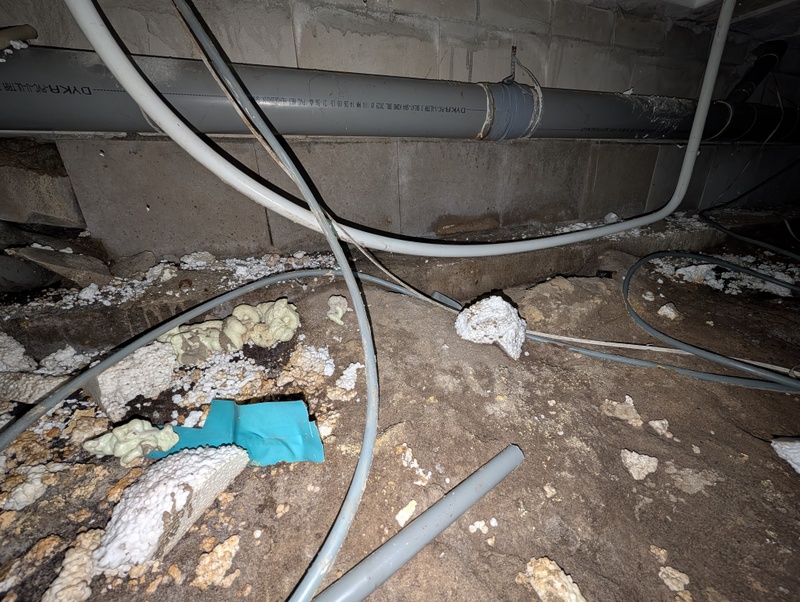

Hier zijn foto's van de kruipruimte – ik heb een klein deel van de vloer opengemaakt en het hout ziet er op beide plekken goed uit – de vloerplanken lijken in perfecte staat te zijn, en de balken die ik kon bereiken waar ik bij kon komen vertonen ook geen tekenen van rot (waarschijnlijk omdat er een capillaire onderbreking zit tussen het hout en het metselwerk, en hun uiteinden de fundering niet raken).
Het zand is nogal vochtig, vooral waar het ventilatierooster ontbreekt (het voegwerk daar is ook ernstig aangetast en groeide omhoog langs de muur, wat schimmel veroorzaakte – dat gaan we verhelpen).
Ik zie ook voegwerkschade daar in het middelste gedeelte van de vloer – dus ofwel staat het grondwater heel hoog en zijn de ventilatieroosters overbelast, ofwel is er door het ontbrekende vierde rooster onvoldoende luchtcirculatie. Denk je dat het toevoegen van een mechanische kruipruimteventilator zou kunnen helpen?

  • GudZ
  • Laatst online: 09:28
talionar schreef op zaterdag 2 mei 2026 @ 20:09:
[Afbeelding][Afbeelding][Afbeelding][Afbeelding]
Bodemfolie zou echt goed helpen om die luchtvochtigheid te verlagen.
Beetje bizar om dit zo gebouwd te zien, voor mij een eerste keer.
Ik zou nog een ventilatiekoker aanbrengen in die ene hoek. Met die balken parallel aan de doorwaai richting blokkeer je de flow van rechtsboven. Tenzij je eens vanaf buiten kan voelen met je hand/papiertje ervoor of er werkelijk veel flow is?
Misschien lukt het zo in de simulatie. Ik weet niet precies welke vloeropbouw je wilt maar je kunt het met 1 laag droogbouwplaat af, als je voor de 23 van Knauf brio of de vergelijkbare van Fermacell kiest. Komt er ook vloerverwarming in te liggen, in die droogbouwplaten kun je dat (laten) infrezen!
Je wilt juist niet damopen aan beide zijden in dit geval. Werk a.u.b. dampdicht aan de warme kant, anders krijg je condensatie door warmere lucht uit de woning dat vocht afzet in de koudere onderconstructie. De PIR aftapen en langs de randen afpurren zou moeten volstaan.
Ik heb een voorbeeldje gemaakt. Afbeeldingslocatie: https://tweakers.net/i/JXjtz_sNLW9xBSvSCftbtwZYTPA=/x800/filters:strip_icc():strip_exif()/f/image/JxQX7z14Y42qnwjNg00PDHSR.jpg?f=fotoalbum_large

@GudZ Bedankt voor het nakijken! Ja, dat is precies waar ik over nadenk – ik overwoog misschien eerst dampdoorlatende isolatie te gebruiken (zoals Gutex of Steico houtvezel), zodat als het vochtgehalte te hoog wordt, de Intello Plus opengaat en de planken en isolatie ook naar binnen kunnen drogen. Maar dan ben ik natuurlijk beperkt tot houtvezels, wat maximaal R3,7 geeft, vergeleken met R5+ bij PIR.
Maar is Intello Plus niet behoorlijk dampdicht bij een RV <60%? En gaat het dan open bij een RV van 80%+ (we zijn van plan de RV binnen op 50-60% te houden, dus het zou ondoorlatend moeten zijn tenzij het eronder erg vochtig is – en dan willen we juist dat het opengaat zodat het naar binnen kan drogen). Of zie ik dat verkeerd?
2 lagen gipsplaat was voornamelijk omdat we Fermacell Therm25 met voorgevreesde kanalen wilden gebruiken en het volgende paneel dan gewoon als ondervloer wilden gebruiken, maar EPS met voorgevreesde kanalen of iets anders zou ook kunnen werken denk ik (maar dan wel met vermindering van de thermische massa natuurlijk).

Je bent behoorlijk gefixeerd op een klimaatfolie maar je moet dampdicht aan de bovenzijde. Als je het principe van condensatie in de bouwconstructie nog niet volledig begrijpt moet je daar even een video over kijken.

dit lijkt op mijn kruipruimte hier (jaren 30 gebouw), alleen nog wat lager.
Wij hebben hier de vloer eruit gehaald en de kruipruimte verder uitgegraven. Afdekking daarna met OSB keep/groef platen gedaan (vloerplanken waren hier heel slecht). Extra ventilatiekanalen erbij voor en achter zodat het goed door kan trekken en de bodem met zeil laten afdekken.
Misschien dat het toch een optie is voor jullie? Het uitgraven is een rotklusje, maar wel te doen met een paar mensen. OSB kost geen drol en als je de smallere stroken neemt, is het afdekken goed te doen. Dan heb je meteen ruimte om onderop te isoleren en niet de last van een vloer die hoger komt te liggen.
