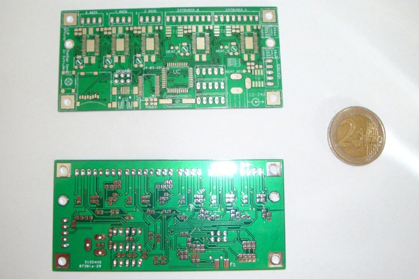

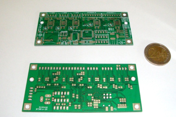

Ik heb inmiddels m'n zelf ontworpen PCB's binnen van iTead. 10 stuks ook meteen. Zien er goed uit, zal asap ff foto's erbij plakken. Nu nog alle componenten voor erop. Hoop dat dat binnenkort gaat lukken, want waarschijnlijk ga k ook over nit al te lange tijd verhuizen :D

  • DP Kunst
  • Laatst online: 29-06 12:54
Zo, hier dan ff een paar foto's van de PCB's. Heb nu 10 stuks voor 23€. Moet alleen alle componenten nog bij elkaar verzamelen en heel goed gaan bedenken wat ik eerst moet solderen...
Afbeeldingslocatie: http://tweakers.net/ext/f/7U16DRqpFIm9MDXRKIIjqYjp/full.jpg
Afbeeldingslocatie: http://tweakers.net/ext/f/A1MU3nMVGc5uZkd4zdSWJbz7/full.jpg

Zo inmiddels ben ik een behoorlijk eind op weg:
Afbeeldingslocatie: http://i4.photobucket.com/albums/y149/skimmerbas/IMG01514-20110629-2220.jpg
Deze afbeelding is alweer verouderd want de extruder zit ook al zo goed als in elkaar.
En vandaag ben ik aan het solderen geweest:
Afbeeldingslocatie: http://i4.photobucket.com/albums/y149/skimmerbas/IMG01517-20110702-1927.jpg
Mocht iemand belang hebben bij een lege sanguinololy v1.2 printplaat voor €5 moet die mij even een berichtje sturen! Ik had namelijk geen zin om er 12,50 voor te betalen en heb ze toen maar even in China laten maken.
Misschien morgen even stoeien met de software. Daarna een weekje vakantie :D
