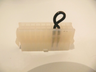

Voedingen zijn een net zo lastig onderwerp als harde schijven. Het hangt ook af van merk en model. Helaas kun je een voeding niet zomaar in een dempingbehuizing doen, aangezien er lucht in en uit moet. Maar er zijn wel mogelijkheden om het een en ander voor elkaar te krijgen. Zo zou je de ventilator kunnen vervangen van de voeding. Hierdoor vervalt je garantie, en de kans bestaat dat je voeding doorbrandt. De ventilator draait niet voor niets zo hard. Maar daar zou wel bij gezegd kunnen worden dat een voeding waarschijnlijk ook bij temperaturen van 30 graden en een slechte airflow in de kast zijn werk moet kunnen doen. Als je dus toch echt van plan bent om de ventilator in de voeding te vervangen, hou hier dan rekening mee.
Het is niet altijd even makkelijk om dit te doen, ik heb er persoonlijk een voeding mee doorgebrand door kortsluiting. Na het openschroeven van de voeding kijk je eerst hoe de fan is aangesloten. Is het met een simpele fanconnector, dan kun je geluk hebben. Sluit je eigen fan er op aan, en zet de voeding aan. Er zijn speciale blokjes waarmee je de voeding onbelast kunt aanzetten. Deze zien er bijvoorbeeld zo uit:
Een blokje om je voeding onbelast aan te zetten
Hierdoor verbruikt je voeding geen/weinig stroom en kun je vrij veilig de voeding aan zetten zonder dat deze doorbrandt. Het blijft natuurlijk eigen risico. Als je de fan hebt aangesloten en de voeding hebt “aangezet”, en je fan begint niet te draaien, dan zou het kunnen dat de connector anders is aangesloten. Je zou met een volt- of multimeter kunnen kijken op welke pinnetjes spanning staat en de draadjes zo direct er op kunnen aansluiten.

Of even allen je voeding aanzetten door een kortsluiting te maken in de atx-stekker van je voeding (groene en zwarte draadje verbinden), en dan ff luisteren.
Overigens lijkt mij het sterk dat het je voeding is die dat geluid maakt, want ik heb zelf de 520watt variant en die vind ik ontzettend stil.

Ehm ja.. de PSU zal wss altijd actief zijn als je wat wilt testen, je moet daar immers voeding voor hebben :P. Je kunt dan nog alleen de psu aanzetten en de rest niet om er zeker van te zijn dat het je psu is.
30 x JaSolar JAM66S30-495 (15 east, 15 west) on SMA STP10.0-3SE-40

dus mischien een keertje openhalen, aansluiten en aanzetten(lees: atx stekker kortsluiten), om vervolgens (heel voorzichtig!) met een plastic stokje dingetjes langs gaan om te kijken of die aan het trillen zijn, en er een puntje superlijm tegenaan te plakken.
