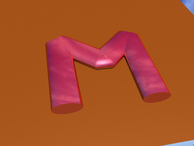

hm... ik zit met een simple vraag, hopelijk ook een simpel antwoord.
Afbeeldingslocatie: http://www.sixkiller.nl/3d/connect.jpg
nu wil ik de middelste 4 vertices (oftewel 2 edges) in Max 5.0 aan elkaar zien te krijgen, hoe gaat dat in zijn werk? 8)7
٩(͡๏̯͡๏)۶ ٩(●̮̮̃•̃)۶
Er vanuitgaande dat het 1 editable poly is :
-Selecteer de 4 vertices
-Kilk op 'Weld'
-Verhoog de threshold totdat je ziet dat de vertices aan elkaar gaan zitten (1 worden eigenlijk)
-Klik op Ok en klaar :)
@Atgast : Je hebt gelijk, dat kan idd ook. Maar om de een of andere rede gebruik ik dat zelf eigenlijk nooit :?

Verwijderd schreef op 01 december 2003 @ 22:26:
-Kilk op 'Weld'
Target weld, kies de vertex die weg moet en klik op de vertex waar die heen moet :)

Atgast schreef op 01 december 2003 @ 22:31:
die target weld heb ik geprobeerd, die doet het niet helaas (dacht daar ook meteen aan)
en het is wel 1 editable poly, maar met weld lukt het ook niet :(

6K schreef op 01 december 2003 @ 22:34:
Heb 't niet geprobeerd, maar probeer het eens met 'collapse'.
  • 6K
  • Laatst online: 19-01-2025
6K
is ook zo...
LiToKi schreef op 01 december 2003 @ 22:43:
idee is inderdaad ook nog logisch, maar helaas:
- 2 verticen doen niets
- 4 verticen collapsen per face zeg maar (dus niet naar elkaar toe)
- 2 polys gaan dus ook per stuk collapsen en ook niet naar elkaar toe
dat was het dus waarschijnlijk ook niet :(

6K schreef op 01 december 2003 @ 22:50:
je kan alleen welden als de vertices 'vrij' staan.
laat es wat meer zien van je object, dan kan ik daar een inschatting van maken

Atgast schreef op 01 december 2003 @ 22:55:
kijk hierboven even in mijn post (effe refreshen), daar heb ik een testrender zitten met rood omcirkeld waar ze aan elkaar moeten gaan komen. De mesh loopt dus wel door, maar de vertices zitten gewoon aan de buitenkant en zouden elkaar moeten kunnen 'raken' op de 1 of andere manier |:(

6K schreef op 01 december 2003 @ 22:11:
wat de rest volgens mij vergeet te vermelden is, dat je wel eerst de polygonen moet verwijderen op het aan elkaar te plakken stuk...
dus waar je normaal de lijm op zou smeren om de 2 stukken aan elkaar te plakken.. daar haal je de polygonen weg. daarna ga je met collapse/target weld/of gewoon weld aan t werk om de boel aan elkaar te 'lijmen'.
momenteel ivm bedtijd geen voorbeeld, maar ik hoop dat dit genoeg hulp is

[BO]Legolas schreef op 01 december 2003 @ 23:13:
jup dit is t. Alleen was dat absoluut niet te zien op de vorrige render ;)
dus zorg dat je geen polygonen tegen elkaar aan probeert te plakken, dat lukt niet namelijk. Even beide polygonen die tegen elkaar zouden moeten liggen deleten en dan lukt t wel.
BRILLIANT _/-\o_ en het ergste is... met iets minder slaaptekort had ik dat ook nog wel kunnen verzinnen :X

  • Martink
  • Laatst online: 14-09 13:52
Nee moet wel 3d zijn ;)
Verwijderd schreef op 03 december 2003 @ 13:22:
heheheh denk dat ik die kan beantwoorden (hoewel ik nogal n00b ben, maar wel wat tutorials heb gezien)
je maakt de letters als een line (text gebruikt line) en daar schuif je een cilinder overheen via follow of path... dan neemt die cylinder het path over van de lijnen (zo heb ik ooit een bootje gemodelleerd zien worden....)
Lijkt me niet echt een success :(
blijft zo lelijk :(
ben er in iederegeval niet zo tevreden over
Afbeeldingslocatie: http://www.nfshome.com/martin/3ds/testM.jpg
dat moet http://chocoladeletters.humordoos.nl/ voor kerstletters?
had een sort kerstballen in gedachten maar dan letters zodat mensen hun naam kunnen schrijven daarmee :P

LOL :) het rubberbootje dat ze maakte zag er wel leuk uit.... Maar je letter zijn rond... zoals je het vroeg.... Dat je niet tevreden bent komt omdat je niet echt helde hebt uigelegd...
Maar kun je bij het path niet aangeven datie wat smoother moet gaan???
Misschein kan je het met een kubus proberen? Dan krijg je het shocko effect...

Martink schreef op 02 december 2003 @ 23:54:
Hoi, mischien is dit niet juiste plek om te vragen maar vind zo stom om hiervoor een topicje te open.
Weet iemand mischien een manier waarmee ik simpel een sort opgeblazen letters kan maken?
dus dat hij helemaal bol staat :)
Op zich zou de meest eenvoudige manier zijn om een text-shape neer te zetten, die te extruden en dan meshsmooth. Probleem daarbij is echter dat meshsmooth niet werkt op de non-quad polygonen die spline-extrude oplevert. Ik zie ook niet echt een snelle oplossing voor wat jij wilt.
Wat je zou kunnen doen, is een text-shape maken met een heel lage spline-interpolatie (0 liefst dan is het minder werk), dan extruden, dan omzetten naar editable poly en zelf de mesh opschonen om alleen nog maar quads te krijgen (vandaar die lage interpolatie, dan is dit minder werk) en dan alsnog meshsmooth. Maar is wel veel werk voor zoiets simpels, helaas.
Dat werkt helaas niet, want loft-objects pakken alleen enkele lijnen als path en een text bestaat uit een samenvoeging van een aantal lijnen (per letter op zijn minst).

  • Martink
Oogst schreef op 04 december 2003 @ 18:23:
Ow dus iets makelijkers is het niet. moet namelijk wel alle letters en nummers doen
en moet ruim voor kerst klaar zij. mar die chocolade letters ging het wel dat was niet zo ontzettent veel werk.
  • Arjan
Arjan
copyright is wrong
Ik heb oogsts methode even uitgelegd en toegepast :)
hier wat plaatjes om het uit te leggen.
Je begint gewoon met text-splines. Je zet de interpolation op 0 en laat adaptive uit.
optimize maakt niks uit aangezien je interpolation waarde op 0 staat.
vervolgens convert je je object naar een editable poly.
maak nu met de cut tool alle vakken naar 4hoekige polygonen. zie ook plaatje.
Afbeeldingslocatie: http://picserver.student.utwente.nl/getpicture.php?id=537500
pas vervolgens de externe modifier solidfy toe, of extrude je vlakken. Als je het via extruden doet moet je er rekening mee houden dat de achterkant van de mesh 'hol' is. Die moet je dus nog dichtmaken.
Afbeeldingslocatie: http://picserver.student.utwente.nl/getpicture.php?id=537497
gooi er vervolgens een mooie meshsmooth overheen en klaar :)
Afbeeldingslocatie: http://picserver.student.utwente.nl/getpicture.php?id=537552

  • inquestos
  • Laatst online: 23:30
Atgast schreef op 04 december 2003 @ 23:58:
Probeer het geheel eens te chamferen (en dan niet zo heel licht dat het vierkant wordt), volgensmij levert dat een mooier resultaat
btw. Plaatje 1 doet het niet...
