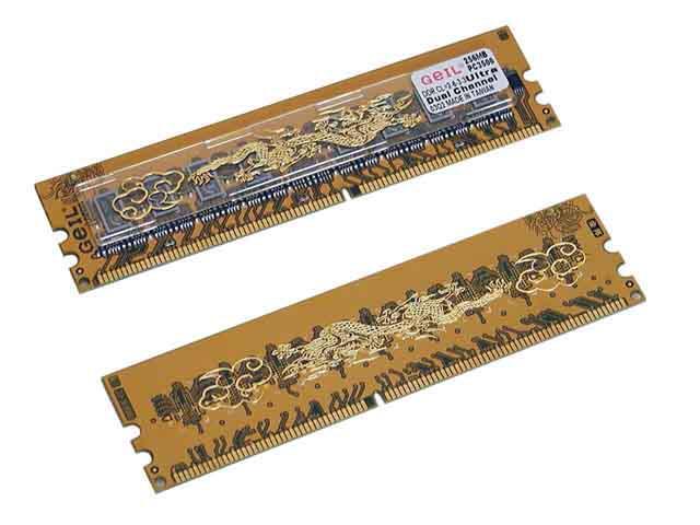

Nou, misschien dat ik er volgende week Geil mem in kan doen, kijken hoe dat gaat :D

Zijn er nog merken waar die winbond-chips op te krijgen zijn?
Ben ff aan het kijken om misschien (nog niet 100% zeker) wat te bestellen in de US via www.newegg.com en daarop verkopen ze geen twinmos.
De prijs voor Kingston HyperX PC3500 CL2 lijkt me wel mee te vallen, bijna de goedkoopste!
De goedkoopste is echter GeIL. Heeft iemand daar al van gehoord?
GeIL heeft ook nog "speciaal geselecteerde" en natuurlijk duurder "Golden Dragon" geheugen:
Afbeeldingslocatie: http://images10.newegg.com/productimage/20-144-604-01.JPG
Afbeeldingslocatie: http://images10.newegg.com/productimage/20-144-604-02.JPG
Pics zijn clickable.
Er zijn enkele positieve user-reviews te lezen:
Great price, I have managed to get this ram to run @255Mhz fsb (1020Mhz QDR) @2-6-3-3 with my Canterwood system, 255Mhz is a high as my bios will let me go so I dont know this memorys limits
This is some sweet performance memory. Running this Geil UP PC3500 in dual channel with my 8RDA+ v1.1. Runs a awesome 420mhz at 5-2-2-2 timings. 430 at 6-3-3-2 and even runs, although with some issues at 450 at 6-3-3-2 @2.9v. Not bad at all...to bad my system is not stable, but the memory passes memtest86 fine, it appears to be my 8RDA+ reaching its limits at around 430FSB (215x11) and not the memory. With a newer 8RDA+ with the c1 stepping I bet it would run 450 stable. Good stuff!
Maar er zijn ook genoeg negatieve reacties (van niet werkend geheugen tot geheugen dat slechts op veel lagere fsb's wil werken) wat mij dus doet besluiten dat ik het beter niet zou kopen... Goedkoop is duurkoop zeker? :)
  • Vincentio
Ik heb zelf GeIL PC3200 Golden Dragon draaien.
6-3-3-2 zijn laagste timings die ik ze werkend op heb gekregen. Wel heb ik ze nu prima op 216mhz draaien, dus eigenlijk PC3500.
Hoger weet ik nog niet. Maar volgens mij moeten mijn timings dan omhoog, ach ja spaar wel voor PC4000 of PC4200 ofzo. >:)
