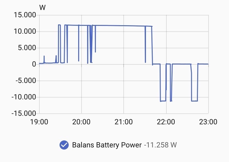

jeeedeee schreef op zaterdag 29 augustus 2026 @ 22:46:
Hier ook geen export en nu inmiddels zelfs een import activatie bij een SoC van 55 % voor 7 cent kaal… ze zijn wel de weg kwijt bij BE. Alsof dat morgen overdag niet kan voor 0 cent…
Eerder op de dag voor 25 cent geen export…drama
Ik ontlaad nu de batterij naar mijn EV, geen imports hier :9
Oh 10 minuten geleden wel ff korte import, zal wel affr zijn geweest?

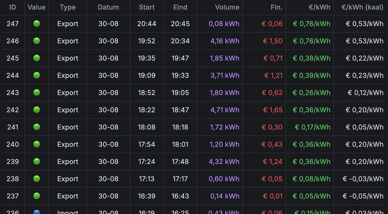

Get!em schreef op zaterdag 29 augustus 2026 @ 22:20:
Nee geen enkele export activatie vanavond. Prijzen zijn te laag.
Wel gezien dat de server van Balans onbereikbaar was. Reconnecting stond er rond 20u op t scherm van de EMS.
Mogelijk bij jou in een export blijven hangen toen? Ik zie weinig datapunten (vanaf 18. -21u) in je grafiek. Is dat op de power grafiek ook zo? Dan heb je mogelijk slechte verbinding met de server?
Dank voor je input! Ik heb gisterenavond niet op de Ems gekeken of er verbinding was (hangt in de schuur, en er was net een stortbui). De export is net na 20:00 blijven hangen, past wel bij jou melding van server niet bereikbaar. Daarvoor wel normale activiteit. Om 21:30 (toen viel mij op dat de batterij wel heel snel leeg ging via ha geprobeerd de modus van de dye naar zero export to ct te zetten om te voorkomen dat de batterij onder in de idle bug zou gaan (behalve een hele korte dip werkte dit niet).
Afbeeldingslocatie: https://tweakers.net/i/bdnkSMVHef8B7q5LLWvX0_qh5tc=/fit-in/4920x3264/filters:max_bytes(3145728):no_upscale():strip_icc():strip_exif()/f/image/GVK61bvoTgMYm1YocFt2HsMR.jpg?f=user_large Als het klopt wat je aangeeft (dat de Ems blijft hangen bij geen verbinding), dan vind ik dat wel wat vreemd. Bij geen aansturing verwacht je toch dat het systeem naar een neutrale modus gaat.

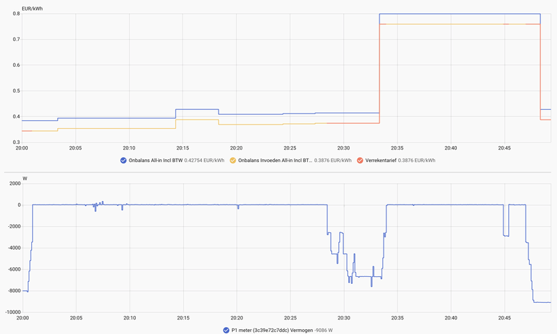

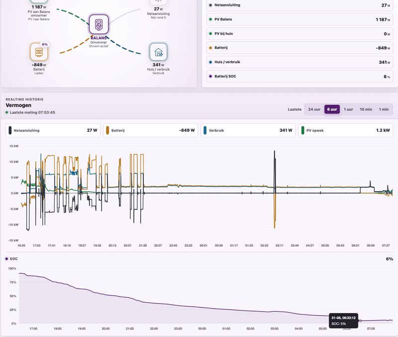

Heel bijzonder gedrag vannacht. Tot een procent of 60 normaal ontladen vannacht door huis gebruik, en sinds vier uur wordt de accu boven de 75% gehouden. Zo goedkoop was alles ookniet, en hoewel het weer niet geweldig wordt vandaag kan ik met de verwachte PV opbrengst vandaag de 100 aantikken. Nu hopen op heftige onbalans :)
  • Yaay
  • Registratie: Januari 2022
overhyped schreef op zondag 30 augustus 2026 @ 08:27:
Hier ook relatief hoge SOC ~60% maar zojuist pas een inkoop activiteit (wat ik prima vind).
Geeft je voorspelling wellicht aan dat je gebruik (flink) meer is dan je PV opwek?

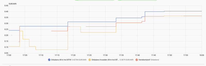

Nee ik ben ook .... underwhelmed, de afgelopen dagen.
Ondanks dekkend PV, toch kosten elke dag. Wat alleen al arbitrair gezien onnodig zou moeten zijn. :/
In combinatie met de laatste resultaten een week geleden, kunnen we ook gewoon niet precies zien wat er allemaal heeft plaatsgevonden. Ik zie wel de aFRR acties in de resultaten staan, maar er zat ook veel 'regulier' onbalans bij, en die gegevens zien we niet.

Was er vanmiddag, iets na 17 uur iets AFRR? Ik zag hier forse verkopen tegen onbalansprijs netto 8 cent, tegen vanochtend 17 cent inkopen.... Raar.
Nu met de huidige tarieven is de gemiddelde prijs al meer dan rechtgetrokken, maar waarom verkopen tegen 8 cent..... Accu was niet vol en opwek was minder dan de accu en verbruik kunnen verwerken.
(is gerommel in de marge, maar ik ben gewoon even nieuwsgierig)

blue eyes schreef op zondag 30 augustus 2026 @ 20:04:
Als export, dan wel ja

Ah 50 cent kaal was te hoog, met 25 cent gaat die weer exporteren

Hier nog even overzicht van de logging, let wel, ONBALANS prijzen, ik heb zoals gezegd niet de AFRR prijzen.
Kijk rond 1630 en verder, daar begonnen de exports.
Grafiek van PaQ geeft dit wel aan. Er is dus meer dan dit. Maar ik kijk dan wel verbaasd ;)
Ik moet nog iets doen met de automation. Met deze export zoals onder te zien was, negatieve prijs is de SMA PV afgeschakeld; getriggerd op negatieve prijs en export. Hoe kan ik dit tacklen, dit was een bewuste vanuit de EMS, BE. De automatisering was bedoeld bij overloop van de PV.....

  • paQ
  • Laatst online: 19:42
Get!em schreef op zondag 30 augustus 2026 @ 20:52:
Als tennet je niet afroept….
Iets waar je op de passieve onbalans niets mee te maken hebt.
Daarom mijn vorige post dat 3 x 9 minuten passief op vol gas niet veel afwijkt van aanhoudend 6 kW voor 35 min bijv. Het levert je hetzelfde op grofweg.
  • Yaay
paQ schreef op zondag 30 augustus 2026 @ 20:50:
zo lang we niet de zien krijgen van @Balans Energie kan ik hier eigenlijk alleen maar een soort van gefrustreerd van raken.
~[Afbeelding]
Snap echt niet waarom wij niet kunnen (mogen?) zien wat het tarief is waar tegen we inkopen en verkopen. Tarief stijgt weer intussen, maar kom op zeg.... :|
Ik zie dit afgelopen weken al een aantal keer, vermoed inderdaad zoals @Get!em suggereert dat er wel op aFRR geboden wordt maar de geboden capaciteit niet afgeroepen wordt.
De onzekerheid of je wel of niet afgeroepen wordt is toch wel een onderbelicht nadeel van aFRR.
Daarnaast bevreemd de radiostilte vanuit BE me ook, eerder merkte iemand op dat er nu geadverteerd wordt.. maar anderzijds wordt er geen effort gestoken om (in dit topic) hele valide vragen te beantwoorden.
Dat staat nogal haaks op elkaar… gezien veel mensen die research doen voor aanschaf van de Balans Batterij via Google hier terecht zullen komen.
  • scoobs
  • Registratie: December 2019

  • ecn1985
  • Laatst online: 19:03
Afbeeldingslocatie: https://tweakers.net/i/JdRFuUuTm3_XVdtmJhCh-SR6dZQ=/800x/filters:strip_exif()/f/image/HmgOI9aRWUslSpmU80v0BOk1.png?f=fotoalbum_large
Net te veel verbruikt om helemaal uit te komen, 30 minuten afnamen van het net.
Pana WH-MDC09J3E5 | 32 x 400wp Risen Solar | Byd Atto 3 | Balans energie 48,2kWh batterij

  • scoobs
  • Laatst online: 18:48
ecn1985 schreef op maandag 31 augustus 2026 @ 07:57:
Sodeju, wat heb jij voor iets draaien dat 11u lang 2kw slurpt? Het duurt te lang voor SWW op te warmen, de buitentemp sluit klimaat uit. Is dat een EV op een grannycharger?
  • paQ
Ik gok een granny ja
  • QuarkuS
  • Registratie: December 1999
  • Laatst online: 15:49
scoobs schreef op maandag 31 augustus 2026 @ 09:47:
