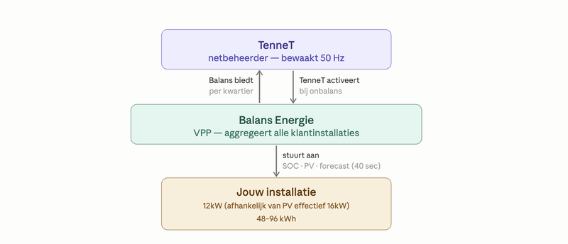

Eén thuisbatterij is te klein om mee te doen. Balans Energie bundelt alle klanten als BSP tot één virtueel powerblok (VPP) en biedt dat aan bij TenneT.

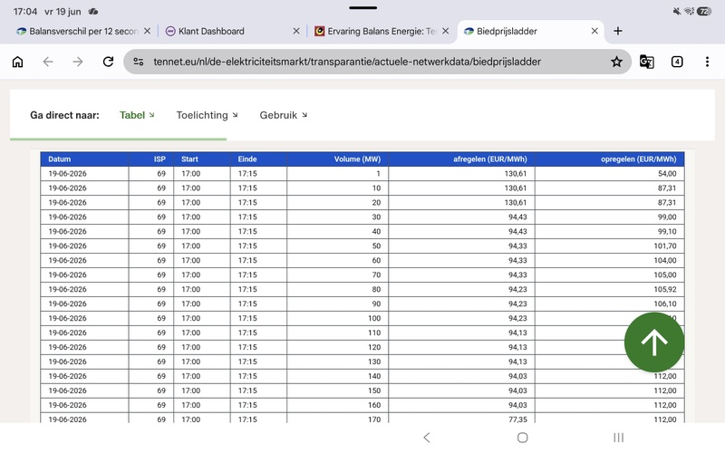

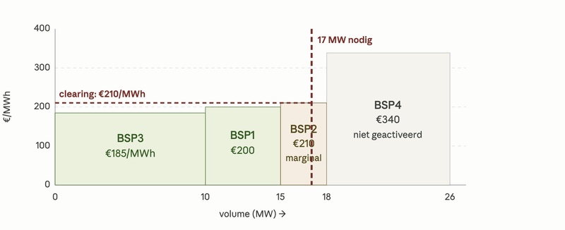

— De biedladder: hoe de prijs tot stand komt —
Op basis van de SOC-forecast probeert Balans Energie zo goed mogelijk in te schatten op welk tijdstip zij hoeveel vermogen ter beschikking kunnen stellen.
De BSP's gaan bieden per tijdvak. Bijv voor tijdvak 12:00–12:15:
Afbeeldingslocatie: https://tweakers.net/i/gBbTVmKDGSs3p-3SDATnK_QvQhc=/800x/filters:strip_exif()/f/image/v7WoPNDIZlTxks9uaeMjFlEo.png?f=fotoalbum_large
Er ontstaat een biedladder, gesorteerd van laag naar hoog:
BSPBodVermogenCumulatief
BSP3€185/MWh10 MW10 MW
BSP1€200/MWh5 MW15 MW
BSP2€210/MWh3 MW18 MW
BSP4€340/MWh8 MW26 MW
Dan doen ze dit voor elk tijdvak.
Op enig moment ontstaat er onbalans en TenneT roept vermogen af bij zijn BSP's. Er is bijv 17 MW vermogen nodig, en de biedladder voor dat tijdvak wordt als vermogen opgeteld totdat het benodigde vermogen is bereikt. Iedereen die is geselecteerd om die 17 MW te leveren krijgt €210 per MWh werkelijk geleverde energie. €210/MWh is de clearingprijs, omdat het bod van €210/MWh de benodigde 17 MW compleet maakt.
BSP4 (€340) wordt in dit scenario niet geactiveerd.
De biedladder ligt vooraf klaar voor één kwartier. Tijdens dat kwartier kan TenneT precies zoveel vermogen afroepen als nodig is. Heeft TenneT meer vermogen nodig, dan schuift TenneT verder omhoog in de ladder — dan kunnen ook duurdere biedingen worden geactiveerd. Een strategie kan dus ook zijn om je beschikbaar vermogen op te knippen en onder verschillende bedragen aan te bieden.

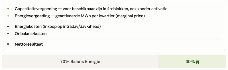

— Netto-opbrengst en verdeling —
Afbeeldingslocatie: https://tweakers.net/i/y0hFqhn-k35EOQ0Jrv8iodoophc=/800x/filters:strip_exif()/f/image/PvsMDiJI9lHSeqMB9TCoKcFL.png?f=fotoalbum_large
Indicatief ~€1.500/jaar bij gemiddelde beschikbaarheid. Geen garantie — afhankelijk van activaties, biedprijzen en beschikbaarheid.
Ter referentie: het bruto marktpotentieel voor 4-uurs BESS in Nederland was gemiddeld 461k €/MW/jaar in mei 2024 (KYOS BESS Benchmark, geannualiseerd). Effectief aFRR-vermogen per installatie is ~16 kW, niet 12 kW, dankzij de bijdrage van PV-productie en verbruik.

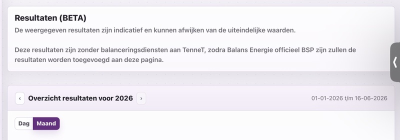

Balans Energie officieel geregistreerd als BSP bij TenneT
Groot feest! Op 18 juni is Balans Energie officieel geregistreerd als Balancing Service Provider bij TenneT. Daarmee zijn wij de enige thuisbatterijaanbieder die officieel als BSP bij TenneT is geregistreerd. Je vindt ons vanaf nu in het BSP-register van TenneT:
https://www.tennet.eu/nl/de-elektriciteitmarkt/ondersteunende-diensten-bspcsp/bsp-register
Dit is een belangrijk moment. Niet alleen voor Balans Energie, maar voor iedereen die meedoet met de Balans Batterij.
Inmiddels kan Balans Energie door al zijn klanten een aFRR vermogen leveren aan TenneT van maarliefst ruim 6MW met een opslagcapaciteit van 27MWh. Dit staat gelijk met ongeveer 10.000 huishoudens een halve dag van stroom kunnen voorzien. Aan het einde van het jaar zal dit naar verwachting meer dan 30MW zijn, vergelijkbaar met een middelgrote gasturbine die niet meer aan hoeft te gaan.

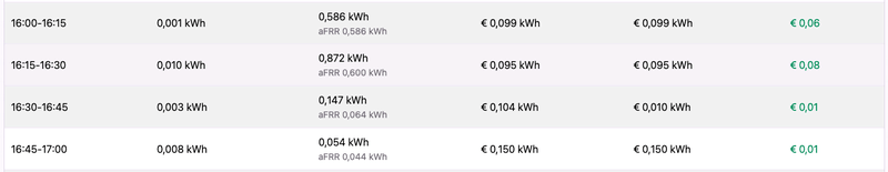

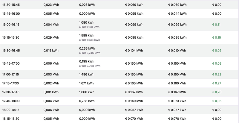

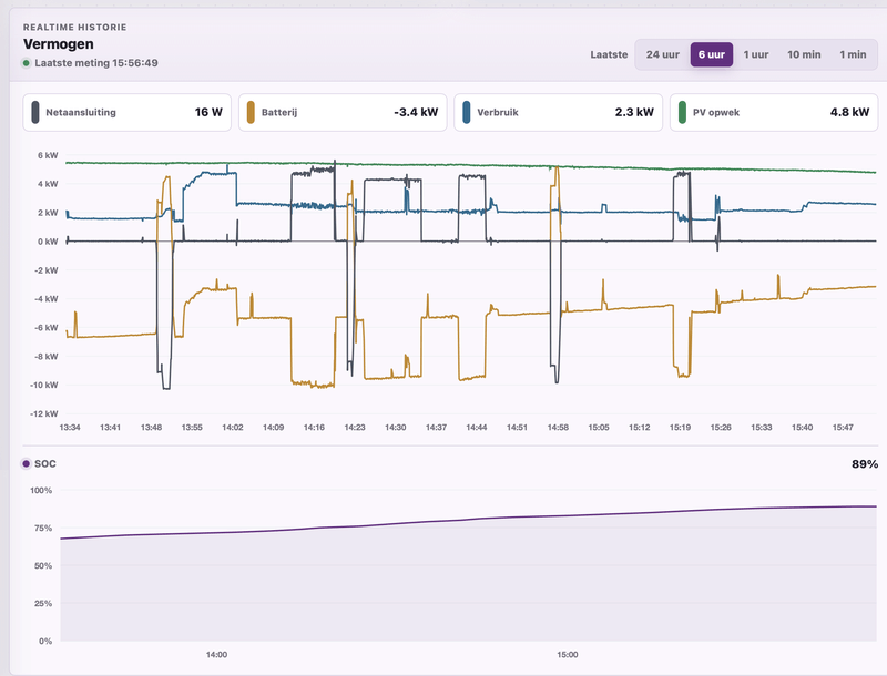

En aFRR in het Resultaten overzicht per kwartier.
Balans Energie 48,2kWh batterij | 7.395 Wp Enphase | Vaillant aroTHERM Plus 75
  • paQ
QuarkuS schreef op donderdag 18 juni 2026 @ 16:31:
wut?

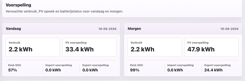

Afbeeldingslocatie: https://tweakers.net/i/RSau_b6d1DDHgVzCr2xAuiZx1hI=/800x/filters:strip_icc():strip_exif()/f/image/TZaSTpDCJDrQb5RBix2uVOzQ.jpg?f=fotoalbum_large de gewijzigde kleurstelling kunnen we het eens over hebben. Maar komende week dit eens vergelijken met de realisaties..... :)
  • ecn1985
  • Laatst online: 09:26

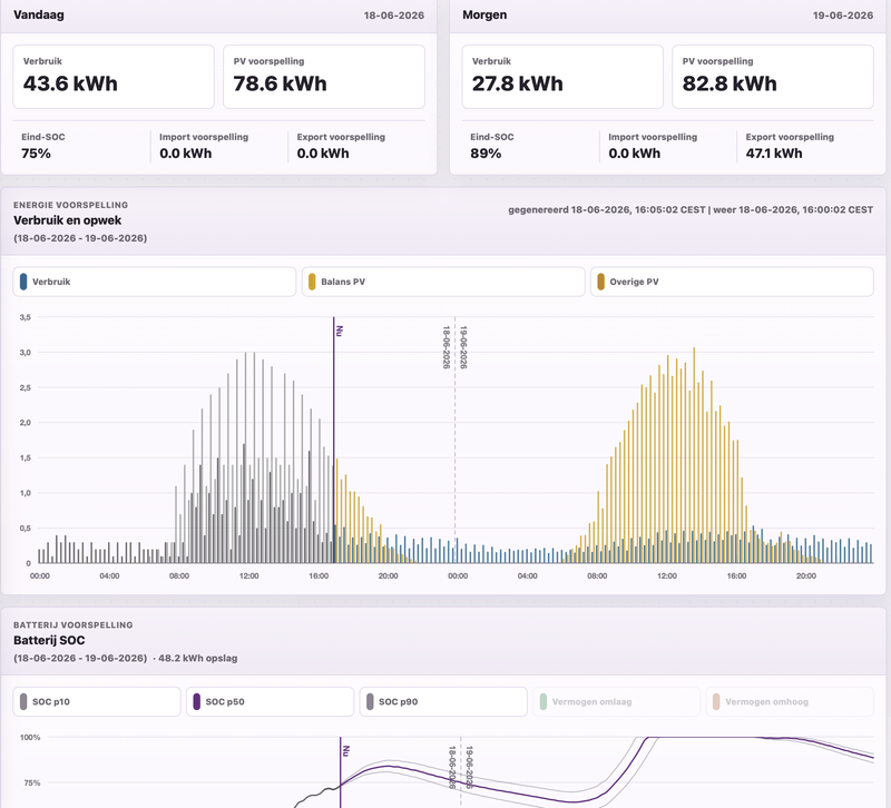

Waar staat de soc P10/ P50/ P90 voor? Is dat de afwijking in de voorspelling?
Pana WH-MDC09J3E5 | 32 x 400wp Risen Solar | Byd Atto 3 | Balans energie 48,2kWh batterij
  • paQ
ecn1985 schreef op donderdag 18 juni 2026 @ 17:09:
Pessimistische en optimistische uitkomst van de voorspelling schat ik zo in.
  • ecn1985
De verkoop is in de voorspelling nog niet volledig meegenomen? Neem aan dat we morgen lager starten als met 70% soc wat nu staat aangegeven?
Ziet er wel aardig uit allemaal, ben vooral benieuwd hoe het allemaal gaat lopen.

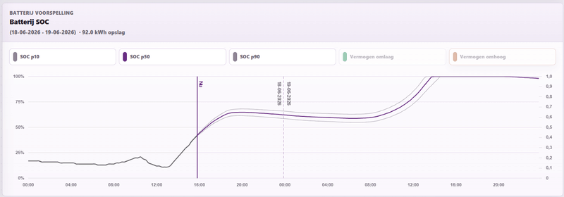

Kijk... forecast al compleet anders dan enkele uren geleden :)
De dataset was gewoon nog te klein.
Afbeeldingslocatie: https://tweakers.net/i/8uzPlAMbBPUqYcsMTRlCUP_R-E4=/800x/filters:strip_exif()/f/image/jjJKaBtuhfFSRCTTYJjmbKV9.png?f=fotoalbum_large
Ben vooral heel erg benieuwd of de min SOC nu op basis van de forecast wordt ingesteld, of dat er nog steeds drempelwaardes zijn. We gaan het zien vanavond....?
ja, debiel veel verbruik vandaag 8)7. De wasmachine heeft 4 wassen gedraaid, de droger 3, airco's aan, warmtepompen aan

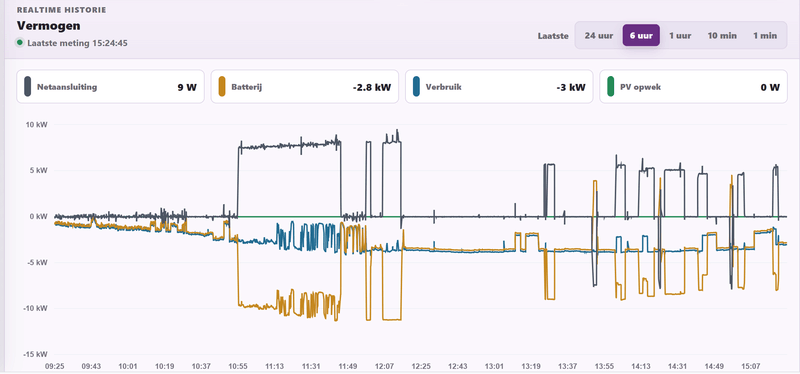

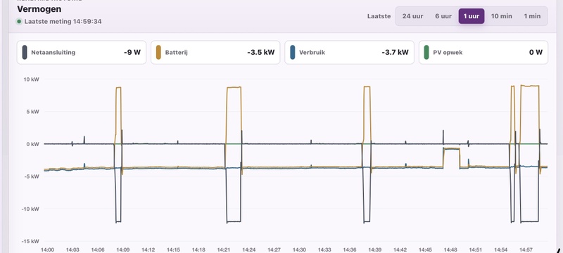

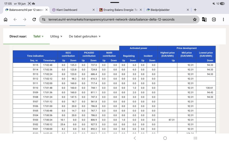

Tennet maakt er wel een feestje ter verwelkoming van onze accu’s :P Richting 1,70 nu.
Ook benieuwd of de lengte van de activaties nu langer wordt. Lijkt nu nog niet het geval.

Zie jij dan ook "Deals" bij de resultaten?
Of ergens anders een idee van de opbrengst van deze aFRR activiteit?
Ah duplicaat met

Ik zie deze entries vooralsnog alleen op 16-6, en bij Deals staat "Geen deals voor deze dag". De opbrengst is ook 0,00 of praktisch 0, dus het lijkt niet heel serieus geweest te zijn.

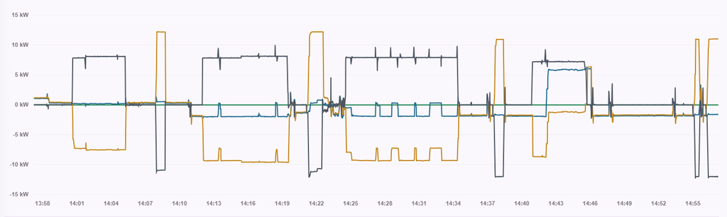

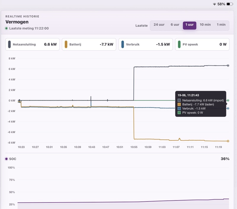

Zien we hier nu de eerste aFRR activatie? Loopt al lekker lang!
Afbeeldingslocatie: https://tweakers.net/i/dJeTJXxMEFrjZUWCLBDZg3M-2Cs=/800x/filters:strip_icc():strip_exif()/f/image/zvwRQXQ8P8ULhTJYBumhVrOL.jpg?f=fotoalbum_large
Hobbymatige blowerdoortest enthousiast (Retrotec) 💨. Interessant voor jouw huis? DM me maar!
  • Rick Astley
Rick Astley
Never gonna give you up
--Erik-- schreef op vrijdag 19 juni 2026 @ 11:23:
Zelfde gedrag hier inderdaad. AFFr is actief volgens mijn account pagina :D

Zijn we nu aan het afregelen dan? Teveel PV het net op, te weinig verbruik dus importeren? Het jammere is alleen dat we alleen de actuele passieve onbalansprijzen kunnen zien, en niet op basis van welke bieding we nu aan het importeren zijn :)
  • --Erik--
The Legend schreef op vrijdag 19 juni 2026 @ 11:31:
Op basis van mijn profiel (max 15kWh PV per dag) is het logisch dat de batterij hier nu gaat laden. Nog nooit 100% gezien.
Ik denk dat dit aFRR is inderdaad. Ik heb nog een aFRR op mijn account en zie deze lange activatie niet, wel rond diezelfde tijd een normale activatie van 11:06 tot 11:15.

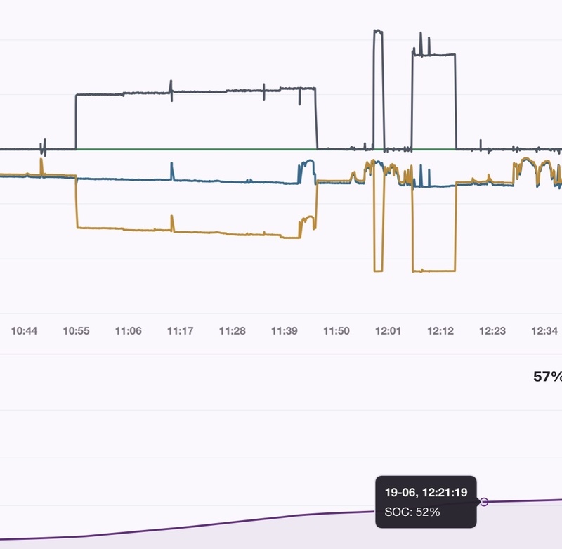

Hier is aFRR ook actief :) vanmorgen de eerste activiteit? Zo’n 50min import van een krappe 5kW
Afbeeldingslocatie: https://tweakers.net/i/SPW7IiCFPSG-jKjoooqu-e8FmzY=/800x/filters:strip_icc():strip_exif()/f/image/Gt3uEokmCMTJn5nScitn0L3z.jpg?f=fotoalbum_large
  • zunrob
Hier zit ik denk ik ook in de aFRR test pool. Ik ben de EV aan het laden, dus veel PV gaat nu de auto in, maar mijn accu blijft vrij leeg (nu 35 procent). Op het oude onbalans algoritme was er import geweest. Ik had zojuist een heel korte export, op andere tijdstippen dan normaal, dus moet aFRR zijn.
Ik snap alleen niet waarom er geen imports worden gedaan, want met zo een lega accu (en airco's vanavond aan) wordt het wel wat krap.

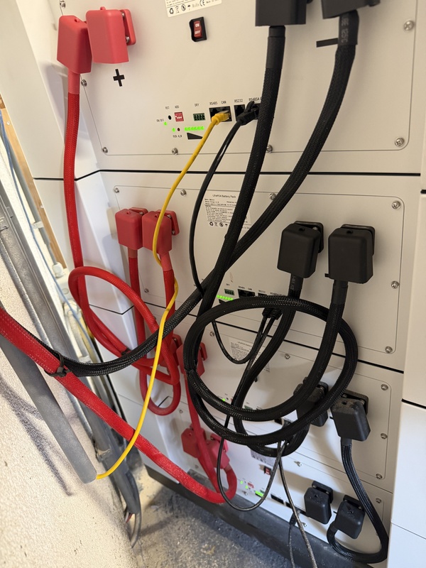

Balans is net weg en hebben een extra module geplaatst. Ik heb ze tevens gevraagd om parallel aan te sluiten maar daar wisten ze niks van. Is dit niet de standaard nu? Bij installatie is mij verteld dat het parallel aangesloten zou worden maar dit lijkt me niet het geval?

Dit lijkt gewoon daisy chained, maar kruislings, maar vooral ook nog eens met diverse lengte interlinks... uh.... Het klopt half :+
Toen je er 3 had klopte het, maar met een 4e krijg je eigenlijk een ander aansluitpad.

paQ schreef op vrijdag 19 juni 2026 @ 14:15:
Ik zie toch de plus op de onderste en de min op de bovenste van de 4 dat is toch netjes diagonaal en ok?

Hier ook aFRR actief! Is er eigenlijk iemand bij wie het niet zo is? Kunnen misschien een inschatting maken hoe lang dat duurt voor de mensen die het nog moeten krijgen.
Gefeliciteerd Balans! Ik zou met name graag hebben dat ze zich nu richten op fatsoenlijke facturering, geen idee wat ik nu kwijt ben / terug ga krijgen over ~4 maanden als de jaarafrekening komt. Het wordt wel tijd daarvoor denk ik zo !

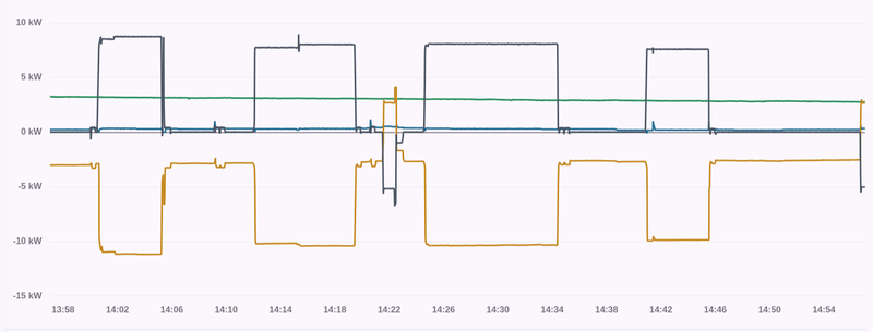

Om je een indruk te geven van wat je mist.
Afbeeldingslocatie: https://i.postimg.cc/NFH91tq2/screenshot-614.png

Wolly schreef op vrijdag 19 juni 2026 @ 14:57:
Grappig,
Ik heb alleen de exports
Afbeeldingslocatie: https://tweakers.net/i/fVyn-92usDAxM6Bl2o-wYwqAx4Q=/800x/filters:strip_icc():strip_exif()/f/image/pY5YVYDlEEWfVYKgaINhVZt2.jpg?f=fotoalbum_large

  • bumble_bee
  • Laatst online: 11:30
Dbm12 schreef op vrijdag 19 juni 2026 @ 15:00:
Grappig,
Hier dan weer in exact dat tijsbestek, vrijwel alleen de imports.
Afbeeldingslocatie: https://tweakers.net/i/2ONdZek8uuApyPwvfG3MH9UaYxY=/800x/filters:strip_exif()/f/image/KrRzeWHbCFjSTkAQw4msI5DX.png?f=fotoalbum_large LIjkt erop dat het EMS centraal beslist, ga ik nu iedereen op- of ont- willen laden?
En dan op basis van de prognose daar nog een screen overheen doet per klant (hier relatief weinig PV dus ik vermoed dat dat de reden is).
En dan ook nog tweaken per klant wat het vermogen van een actie wordt, vermoedelijk obv PV & verbruik prognose?

bumble_bee schreef op vrijdag 19 juni 2026 @ 15:24:
[Afbeelding] LIjkt erop dat het EMS centraal beslist, ga ik nu iedereen op- of ont- willen laden?
Denk het ja,
Doordat ik alleen Export had was mijn prognose van 15:06 inderdaad naar max SOC 96% gedaald en is er daarna een import actie geweest. Ik vermoed dat ze iedereen zoveel mogelijk proberen te bedienen om het accuvermogen zo goed mogelijk te optimaliseren.

  • paQ
ibak schreef op vrijdag 19 juni 2026 @ 14:35:
Bij 4 , 5 en meer is er in wezen inmiddels een andere routering toch?
En die twee lange kabels ertussen ineens is ook wat vaag.

Hij meer import dan export met een bijna volle accu B)
Afbeeldingslocatie: https://tweakers.net/i/cehZigj0_yQp-BOs6ojam13_vTE=/800x/filters:strip_exif()/f/image/adp6DZqdqj2quwemsrp2YxzB.png?f=fotoalbum_large

Een belangrijk punt bij de aansluiting van de accu's is, dat voor elke accu de kabel-lengte exact gelijk moet zijn, en de twee kabels naar de Deye omvormer, zouden voor mooi, een maatje dikker moeten zijn, dan de andere accu kabels. En natuurlijk is het nog beter, als de accu's via 2 busbars verbonden zijn met de 2 gezamenlijke (dikkere) kabels naar de omvormer.

paQ schreef op vrijdag 19 juni 2026 @ 15:55:
Misschien hergebruik van kabels of maar 1 lengte bij zich gehad? Dat binair tellen lukt ze ook maar niet :) Dit hoort dan weer in het andere topic O-)

JeVe schreef op vrijdag 19 juni 2026 @ 16:07:
Oh ja, inderdaad. Er zullen zeker verschillen gaan optreden tussen de gebruikers.
Ik zat nog te denken. Wellicht is het zinvol, als de boel nog groter wordt, dat er iets van een gebruikerscollectief wordt opgetuigd? BE gaat bijvoorbeeld de boel 70/30 verdelen. In hoeverre is er online zicht op dat het ook zo gaat gebeuren? We zijn op een bepaalde manier toch ook soort eigenaar van BE.
Je hebt natuurlijk de prijzen op https://www.tennet.eu/nl-.../balance-delta-12-seconds
Onze methode (aFRR): aFRR is een actief product in opdracht van TenneT. Wij bieden vermogen aan (bids) voor een specifieke prijs. Als TenneT ons "activeert", is dat een harde order tegen die afgesproken prijs en dan ontvangen wij minimaal de afgesproken prijs. Maar nog beter, wij ontvangen de beste prijs die er was over alle activaties (dus ook over andere partijen) gedurende het hele ISP (kwartier).
Als wij €0,10 bieden en worden geactiveerd, maar de prijs loopt op naar €1,50, dan ontvangen wij €1,50 per kWh
Balans Energie in "Ervaringen met onbalanshandel door Balans Batterij & Energie"
Nu ben ik alleen benieuwd waar wij dan die ISP kwartierprijs kunnen terugvinden voor aFFR. Het zal niet de verrekenprijs zijn neem ik aan want die wordt gebruikt voor onbalans?
Zouden het dan de prijzen zijn die in de kolom Opregelen en Afregelen staan op https://www.tennet.eu/nl/...rrekening/verrekenprijzen ?
Opregelen, indien vermeld, geldt de inzetprijs van gebruikte biedingen aan opregelzijde: TenneT betaalt de bieder deze prijs. (bij een negatieve prijs betaalt de bieder aan TenneT).
Afregelen, indien vermeld, geldt de inzetprijs van gebruikte biedingen aan afregelzijde: de bieder betaalt TenneT deze prijs (bij een negatieve prijs betaalt TenneT de bieder).
[ Voor 15% gewijzigd door Wolly op 19-06-2026 16:51 ]

  • E-Transitie
  • Registratie: November 2025
E-Transitie
Pijnacker
Afbeeldingslocatie: https://tweakers.net/i/nRTE8S7eCoaXLZzZMXFdnUsOrtY=/800x/filters:strip_icc():strip_exif()/f/image/HgK06GlxwU4OphBIzdmGL7yK.jpg?f=fotoalbum_large
Hierboven een mooi voorbeeld, om 17.01.48 uur was er 1MW afregel nodig en werd €130,61 voor betaald.
Hieronder zie je bij het aangeboden volume de 1MW in de bovenste regel. Het minimaalste wat nodig was en aangeboden, werd geactiveerd voor €130,61
Afbeeldingslocatie: https://tweakers.net/i/BziRB54rFjfAyt7T2y64GwRQZy8=/800x/filters:strip_icc():strip_exif()/f/image/X8wCdl9bgpZtKdutBPBQRYs8.jpg?f=fotoalbum_large
