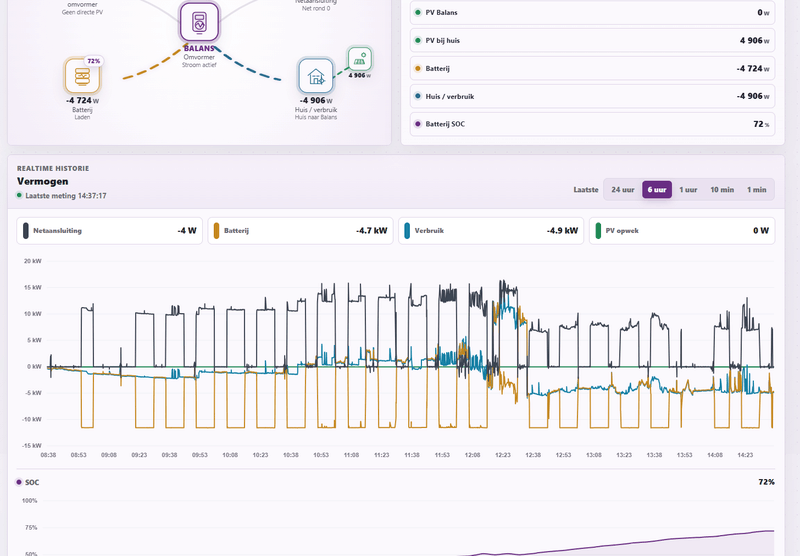

aFRR import is vanmiddag non-stop lijkt het wel, bijna onafgebroken sinds 13:25.
Mooi de auto laden :+
Edit) Dat was van korte duur, bijna direct na het aanzetten van de lader is de aFRR activatie gestopt terwijl de tarieven nog even laag zijn. Zou Balans de activatie stoppen als niet x % van de net afname in de accu belandt?
[ Voor 65% gewijzigd door Wolly op 01-08-2026 15:17 ]
  • zunrob
Wolly schreef op zaterdag 1 augustus 2026 @ 14:53:
Bij mij was de activatie helaas al eerder gestopt dan bij jou. Ik zou ook graag de auto laden, dus wacht idd ook op import!
Ik vraag me idd ook af wat de triggers zijn. Het is jammer dat we die nog niet precies kennen/zelf een beetje kunnen sturen.
Edit: SOC 61%.

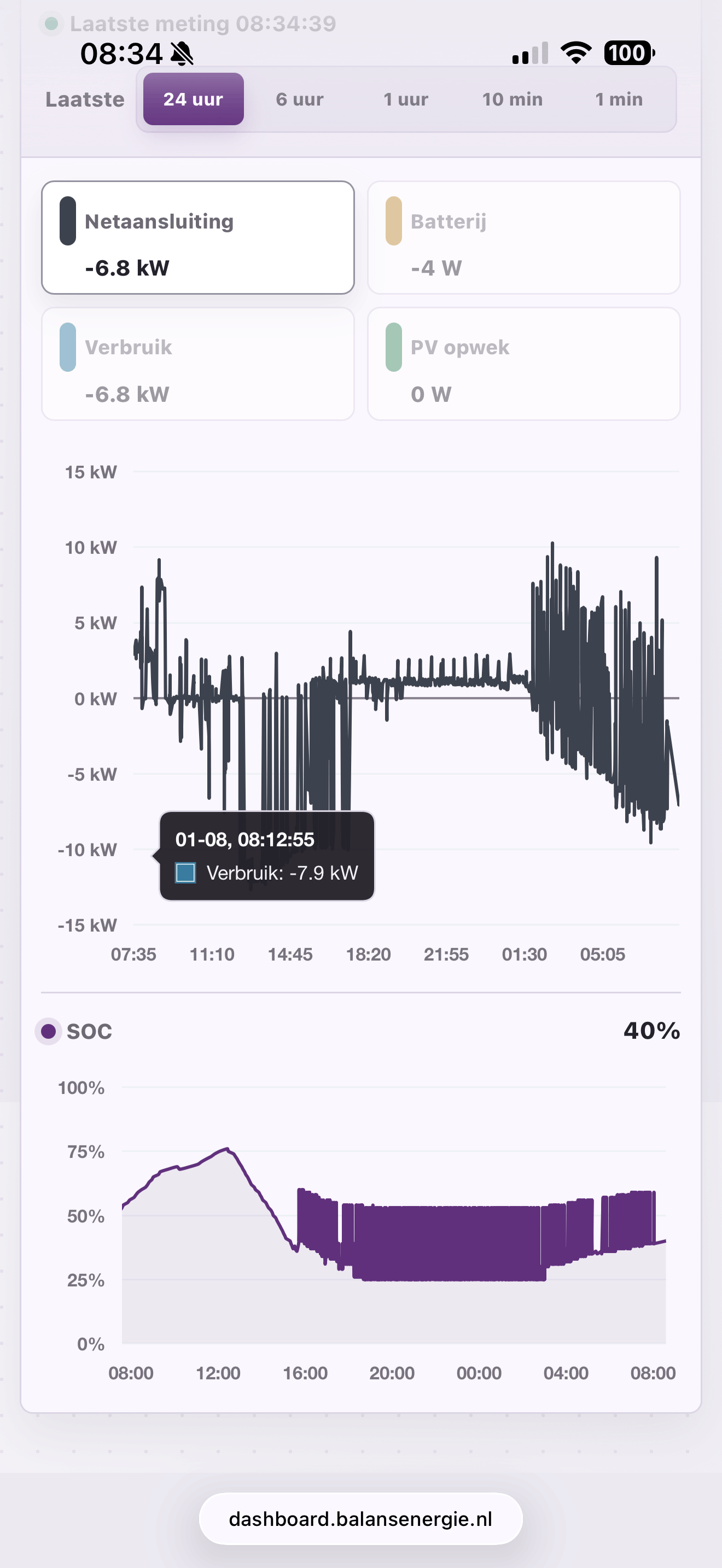

  • blue eyes
  • Laatst online: 00:20

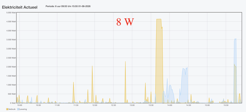

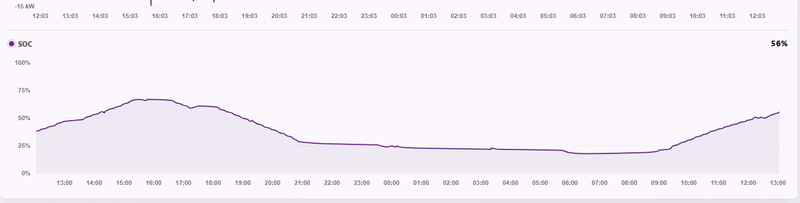

Hier nu 68%, maar geen idee waar jullie het over hebben, zie niet echt import exports??!?!
Op 1 duidelijke na, rond 13:37 uur.
Wel wat export, maar dat is niet vanuit, maar vanuit de PV, de opwek was fors hoger dan de accu en verbruik konden verwerken, prijs positief, randkje dus mag de PV exporteren ipv afknijpen.
Afbeeldingslocatie: https://tweakers.net/i/diXxr_bibQDdKVBExnJS_MJX6tM=/800x/filters:strip_exif()/f/image/IIMv5vCYwEsb2b2CZqBBHyKX.png?f=fotoalbum_large
[ Voor 17% gewijzigd door blue eyes op 01-08-2026 15:57 ]

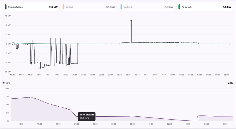

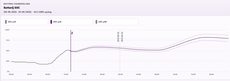

Daar gaan we weer, SOC 14% dankzij de ultra-slimme persoonlijke afstemming die de batterijen leeg verkoopt dus alweer een avond/nacht van het net inkopen |:(
Nog net niet idle dus hij zou kunnen gaan inkopen al heb ik die slimheid nog niet mogen ontdekken.
Deze shit begon 18:30 met 73%, je zou bijna het EMS loskoppelen om de schade te beperken :X
  • Yaay
  • Registratie: Januari 2022
Speedy-Andre schreef op zaterdag 1 augustus 2026 @ 21:16:
Aan de andere kant.. als je nu voor 25 cent per KwH je batterij leeg verkoopt, en vannacht verbruik je direct uit het net voor ~15 cent (waarop de onbalans prijs afgelopen nacht fluctueerde). Dan is je eindresultaat alsnog hoger toch? NOM hoeft geen doel opzich te zijn in dit laatste saldeerjaar.
Enige risico wat je loopt is een onvoorziene prijs piek, maar met een sluioverbruik vermogen moet de schade daarbij ook wel te behappen zijn.

21 procent SoC hier alles gestopt qua teruglevering sinds een uur.

Ik stuur BE toch weer de zoveelste mail hier over, ik ben al lang niet meer de enige.
De kosten zullen wel weer meevallen, ik vind het alleen ontzettend oer dom dat dit nog altijd gebeurt en behalve het wachten op een firmware wordt er al weken totaal niet over gecommuniceerd.
Ik ga eens kijken of er met HA iets mogelijk is, in wezen hoef ik alleen internet naar het EMS bij een bepaalde SOC te blokkeren tot de pv het overneemt.
Dat zou zo simpel kunnen als een ethernet switch uitschakelen of iets met een managed switch doen (het EMS blijft uiteraard aan).

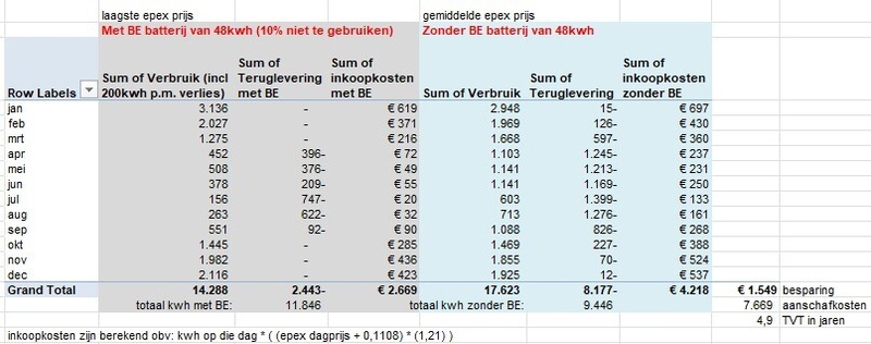

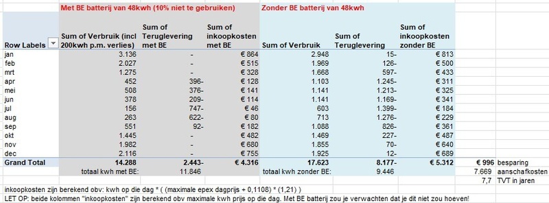

develdonk schreef op zaterdag 1 augustus 2026 @ 11:28:
Ok as promised heb ik 2 key items doorgerekent als je de batterij van BE gebruikt zijnde;
  • kostenbesparing doordat je meer van je eigen PV opwek zelf gaat gebruiken
  • kostenbesparing doordat je dagelijks tegen gunstigste prijs inkoopt ipv een gemiddelde prijs per dag
Alles is uitgerekent met mijn werkelijke dagelijkse verbruiken in kwh over periode 7-7-2025 t/m 6-7-2026. Voor de prijs gebruik ik de epex prijs uit openbare bron van (jeroen_punt_nl_dynamische_stroom).
Ik heb normaal dit verbruik in kwh per jaar in een gasloze woning met warmtepomp en electrische auto: bruto verbruik: 23.371 / Zonnepanelen opwek bruto: 13.925
Op een jaarfactuur staat dan vervolgens: verbruik: 17.623 / teruglevering: 8.177 (dus eigen verbruik van PV energie is 41%)
Met balans energie batterij van 48,2kwh (aanname; 10% conversie inefficientie zijnde 508kwh en 10% van batterij wordt niet gebruikt, dus effectief 43,38kwh) wordt dit: verbruik: 12.546 / teruglevering: 3.100 (dus eigen verbruik van PV is 78%, stijging van 37%!), voordeel in EUR: 1.066 (aanname kwh prijs: 27 cent wat gem van 2025 was, en terugleververgoeding 6 cent, lagere terugleververgoeding levert enkel meer op!)
obv aanname dat ik op dagen dat ik netto kwh in moet kopen dat ik dit tegen de laagste dynamische prijs ipv gemiddelde dynamische prijs van die dag kan doen (excl belasting voor gemak): 12.546*0,0367 ipv 12.546*0,0892, is dus een voordeel van EUR 589 (dit is berekent op de daadwerkelijke epex prijs van de dagen dat ik energie gebruik, geen schatting dus).
Totaal voordeel: 1.066 + 589 = EUR 1.655
kostprijs batterij + kostprijs meterkast aanpassingen offgrid: EUR 7.669
TVT = 4,6 jaar }> (handel die BE doet in aFRR is gemakshalve op 0 gezet, dit is enkel effect van eigen PV gebruiken gecombineerd met gunstig inkopen per dag dat je netto verbruikt in winter). Lijkt voor mij dus een no-brainer om BE aan te schaffen, immers vervallen salderingsregeling gaat hier niks aan veranderen.
P.s. 1 of 2 modules meer en dus een grotere accu veranderen nagenoeg NIKS aan de besparing van bovenstaand (effect is <10 euro) en zijn dus in mijn ogen totaal irrelevant en niet nodig.
gegeven de feedback gisteren op het verlies van 10% heb ik het rekenmodel hierop aangepast. Ik ben nu uitgegaan van 200kwh verlies per maand en heb dat gealloceerd op dagbasis, dat lijkt een beetje de consensus te zijn obv de feedback. Dus wederom de periode 07-07-2025 t/m 06-07-2026 en dan het werkelijke dagelijkse verbruik en dan op dagbasis een verlies gealloceerd van 6,58kwh. dit resulteert in volgende:
Met balans energie batterij van 48,2kwh (aanname; 200kwh conversie inefficientie per maand zijnde 2.400kwh per jaar en 10% van batterij wordt niet gebruikt, dus effectief 43,38kwh) wordt dit: verbruik: 12.546 / teruglevering: 3.100 (dus eigen verbruik van PV is 78%, stijging van 37%!), verbruik: 14.288 / teruglevering 2.443 (dus eigen verbruik van PV incl verlies is 82%)
voordeel in EUR: 1.066 900 (aanname kwh prijs: 27 cent wat gem van 2025 was, en terugleververgoeding van 0 cent)
obv aanname dat ik op dagen dat ik netto kwh in moet kopen dat ik dit tegen de laagste dynamische prijs ipv gemiddelde dynamische prijs van die dag kan doen (excl belasting voor gemak): 12.546 14.288*0,0367 ipv 12.546 14.288*0,0892, is dus een voordeel van EUR 681 589 (dit is berekent op de daadwerkelijke epex prijs van de dagen dat ik energie gebruik, geen schatting dus).
Totaal voordeel: 1.066 900 + 589 681 = EUR 1.655 1.581
TVT = 4,6 4,9 jaar
let op: het is "maar" 4,9 jaar maar dat komt omdat ik OOK de terugleververgoeding heb aangepast van 6 cent per kwh naar 0 cent per kwh (denk ik realistischer). graag feedback of eenieder het daar over eens is want als ik de teruglververgoeding terug zet naar 6 cent per kwh en geen terugleverboete gaat de tvt naar 7+ jaar dus dat doet erg veel!

@develdonk kostprijs batterij + kostprijs meterkast aanpassingen offgrid: EUR 7.669
Klop dit? Accu is 7000? Offgrid is 1500? Wat is dan de aanpassing? Offgrid ga je zelf doen?
[ Voor 12% gewijzigd door Moby op 02-08-2026 09:07 ]

Moby schreef op zondag 2 augustus 2026 @ 09:04:
Idd zelf doen; heb graag hager spullen en degelijk gemaakt naar hoe ik het wil (zelf kabelgoot uitzoeken, zelf kabels bepalen, etc). Ben daar te kritisch in :)

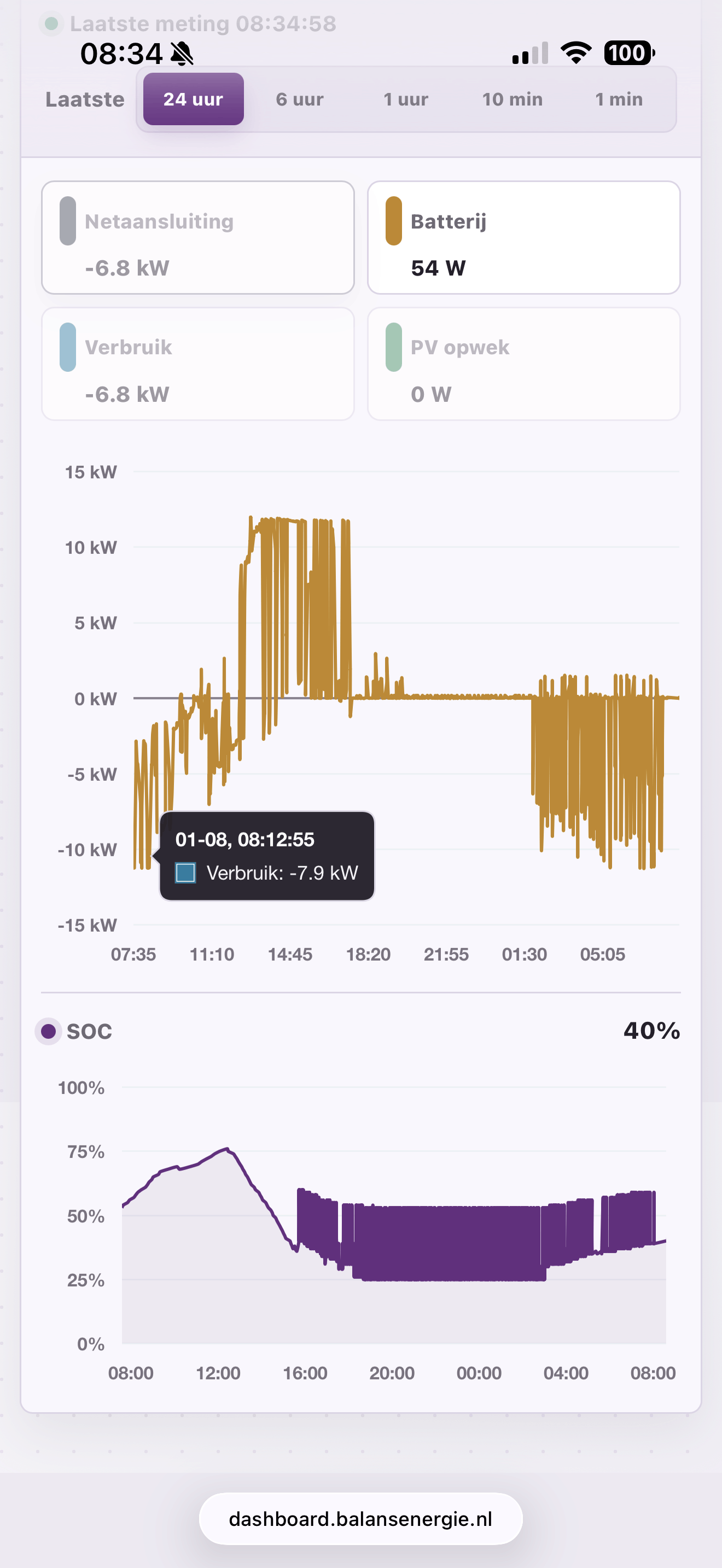

Nog even over de SOC:
Waar komt de sprong van 14% (toen op idle) naar 16% vandaan?
Afbeeldingslocatie: https://tweakers.net/i/skShSxx8L15MiyxYFJ4M7YPuXJ4=/800x/filters:strip_icc():strip_exif()/f/image/6hN8jsStohz52G15vgXt6wZY.jpg?f=fotoalbum_large
Toen de batterijen uit/aan gezet (vandaar SOC van 0) en ik had weer 0 naar het net.
Ja ik lig er soms wakker van en na een actie gaat het beter |:(

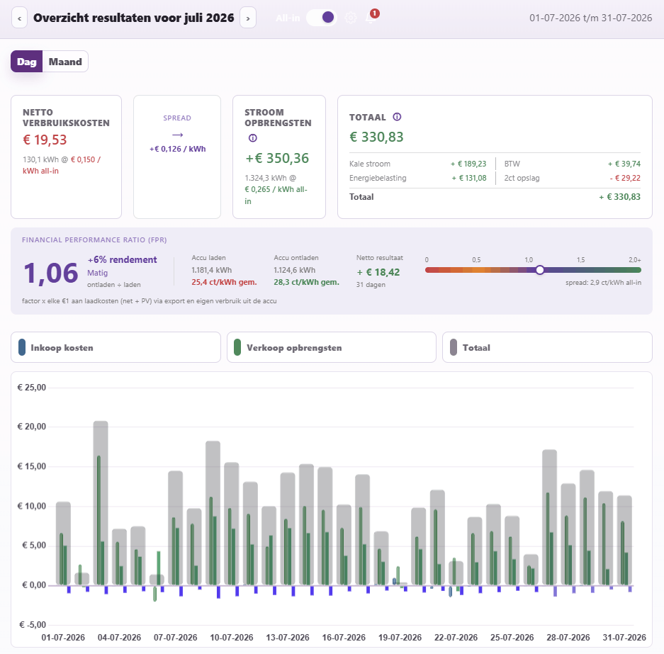

Maand juli. Aangezien het nog salderen is, het volledig op PV gebaseerde inkomsten zijn (nauwelijks inkoop t.b.v. verkoop), is het resultaat eigenlijk wat teleurstellend.
Inkomsten met een vastcontract (zonder terugleverkosten) en volledig salderend waren even hoog of hoger geweest door gebrek aan omvormer/batterij verlies.
Zelfde getallen in juli 2027 zou ik dan wel enthousiast over zijn, maar gezien de paq plug-in de saldering/belasting meerekent, zou het in 2027 in balans ook ongunstiger zijn, maar wel gunstiger dan zonder batterij.Afbeeldingslocatie: https://tweakers.net/i/HyBCDUo6NlViE_HhuIQi2UFNKzQ=/x800/filters:strip_icc():strip_exif()/f/image/dqG51Tclii6tdRxHcRfLZ0p3.jpg?f=fotoalbum_large

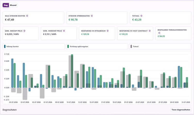

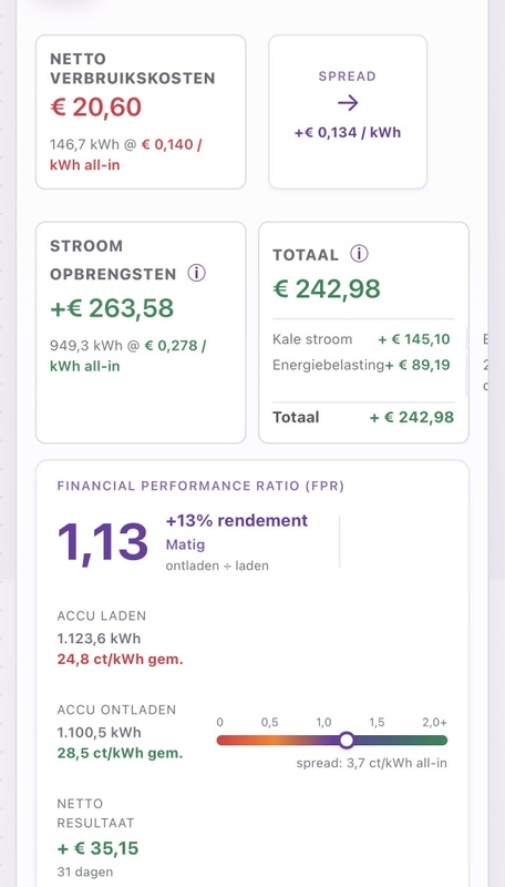

Nog niemand met het maandoverzicht? Wat info vooraf, standaard BE installatie, 14700Wp PV, weinig verbruik deze maand want vakantie met de (electrische) auto, en geen automations. Voor de mensen die denken dat het laatste belangrijk is, dat hoeft dus niet.
Afbeeldingslocatie: https://tweakers.net/i/lw2V-9QfthVkAD9E2HU0p1gLA1k=/fit-in/4000x4000/filters:no_upscale():strip_exif()/f/image/REqAIUHBGT2qnrK9plLPvRyG.png?f=user_large
Weer 10 euro per dag ongeveer, net als de vorige 2 maanden (met de @paQ plugin.

Moby schreef op zondag 2 augustus 2026 @ 10:28:
In vergelijking met mij: het enige verschil is dus de extra pv overschot. En daardoor hogere inkomsten.

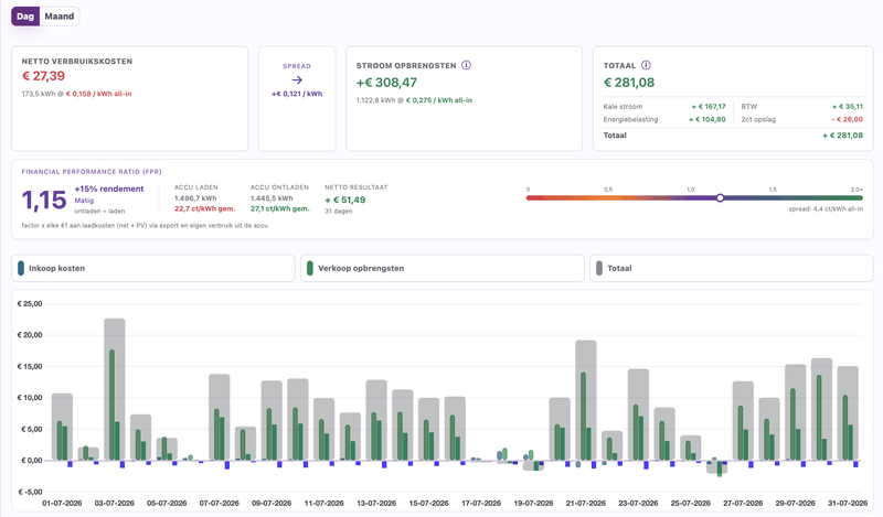

Hier dan mijn "maand juli posting". Ik heb iets lagere cijfers, maar jij gaf aan nauwelijks de EV te hebben geladen, ik heb iets van 600 kWh in de EV gestopt wat anders verkocht had geworden, verhandeld oid.
Grootte PV, grootte van de accu en de EV zijn de 3 grote zaken mbt hoge omzet.
Afbeeldingslocatie: https://tweakers.net/i/KNxOH2NJttK-aoPx5KFoZ2KQhoE=/800x/filters:strip_exif()/f/image/IszvmwmQthxUWmmGLRubJ8yo.png?f=fotoalbum_large

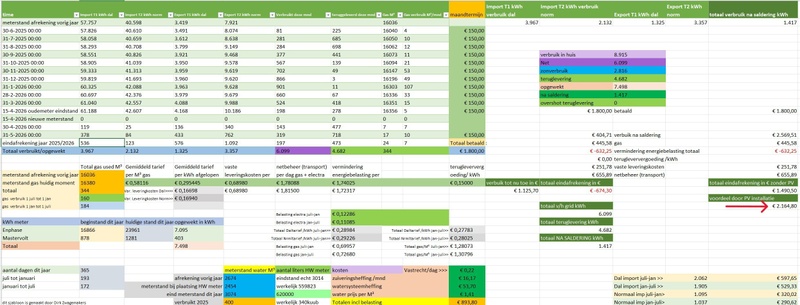

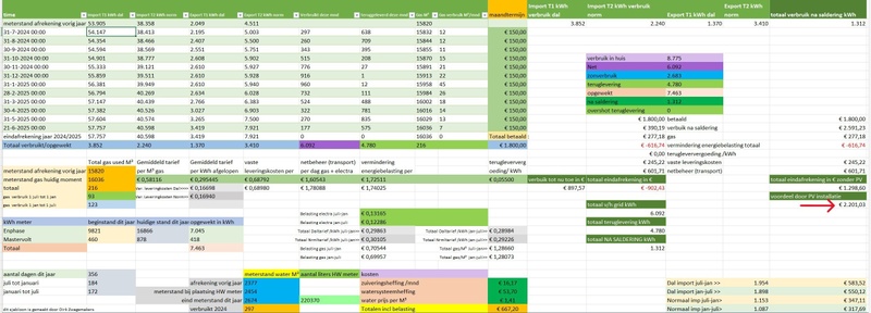

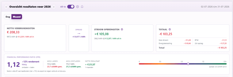

@Get!em ,@Moby @blue eyes ik moet het toch vragen want de dashboards die jullie plaatsen zijn mij nog steeds niet helemaal duidelijk.
De rode getallen is dat nu jullie eigen thuisverbruik?
en de Groene bedragen de daadwerkelijke opbrengsten uit handel?
en de totaal bedragen de uiteindelijke verrekening van die maand?
Ik probeer het een beetje te begrijpen want ik zou euforisch zijn als ik een hele maand mijn energie gebruikt heb en daarnaast dan ipv te betalen die bedragen in totaal tegoed heb.
vergeef me als ik het gewoon niet snap.
Ik roep steeds dat ik ongeveer €2100,= minimaal bespaar per jaar met de batterij.
hieronder de manier hoe ik mijn energie kosten en besparingen bij houdt (zit nu al te broeien hoe dit te doen met BE).
Bij de rode pijl zijn duidelijk de besparingen te zien die ik heb tussen wel of geen PV installatie, volgend jaar valt dan het net als batterij weg en is dat voordeel fors geslonken (zo`n 60%) echter ik betaal nu geen terugleverboete en ga dat volgend jaar wel doen die extra kosten zouden voor mij weer het voordeel van een BE accu tov geen accu op hetzelfde brengen als ik nu heb met een PV installatie en het net als accu (salderen zonder terugleverboete dus) . Misschien is dit allemaal wel off-topic, maar ik probeer gewoon een beetje alle bedragen die jullie steeds laten zien te begrijpen vooral in combinatie met jullie thuisverbruik cijfers. ;)
Hieronder de overzichten van de afgelopen twee jaar:
Afbeeldingslocatie: https://tweakers.net/i/p8kFPYojhMoYGOsD2Y6EVpvrOq0=/800x/filters:strip_icc():strip_exif()/f/image/LxORcPVI2aAounjjEt0avmn7.jpg?f=fotoalbum_large
Afbeeldingslocatie: https://tweakers.net/i/PkzW98U7dU5bY-BNyLmqSUTI8R4=/800x/filters:strip_icc():strip_exif()/f/image/RKTzKalZR0PO1VBXsL6ZirGA.jpg?f=fotoalbum_large
[ Voor 61% gewijzigd door Dirkga op 02-08-2026 11:49 ]

Rood is afname van het net (inkoop) en groen de verkoop, het verschil min de kosten hou je over.
Heb je veel pv dan kan je de batterijen 'gratis' opladen (althans, de pv kost natuurlijk ook wat).
In de zomer ziet het er leuk uit, wacht maar tot de dagen veel korter worden en je regenpanelen zou willen hebben :)
In het vorige topic zie je plaatjes van de koude maanden, die zijn een stuk roder en de handel was toen beperkter.

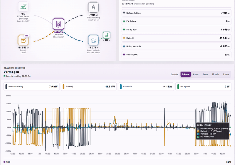

zunrob schreef op zondag 2 augustus 2026 @ 11:47:
Voor deze negatieve kale prijs zou er best geïmporteerd mogen worden eigenlijk! Auto moet nog vol haha.
Importeert als een malle hier. Al dik een uur bijna 2 uur en nu zelfs met 15kW (autolader staat ook aan).
[ Voor 3% gewijzigd door Wolly op 02-08-2026 11:50 ]
  • zunrob
Wolly schreef op zondag 2 augustus 2026 @ 11:49:
Importeert als een malle hier. Al dik een uur en nu zelfs met 15kW (autolader staat ook aan).
Ik zet de auto nu op 14A dan, kijken of er import komt!
  • Wolly
zunrob schreef op zondag 2 augustus 2026 @ 11:50:
Ik zit op soc 40%, ben wel bang dat het feest bij mij stopt als deze op 60% komt.
  • zunrob
Wolly schreef op zondag 2 augustus 2026 @ 11:51:
Ik zit op SOC 36 en sta nu de accu leeg te trekken zodat het de auto in kan...

En je hebt op 36% dus geen activatie vanuit Balans?
Vreeeemdd O-)

  • Ronaldo 013
  • Registratie: Februari 2026
  • Laatst online: 20:43
Afbeeldingslocatie: https://tweakers.net/i/0opSRq0ntOqZY51HcXGdLRjLjkQ=/800x/filters:strip_exif()/f/image/IfWEx9yKZEMvFfkCMFJg8OcI.png?f=fotoalbum_large
Mijn overzicht, echter zie ik op jouw screenshot meer info die ik niet te zien krijg.

  • Ronaldo 013
zunrob schreef op zondag 2 augustus 2026 @ 12:57:
Auto vol (genoeg), SOC 35, nog steeds geen import. Terwijl ik volgens de voorspelling niet boven de 75 procent kom. Dat mag voor mij toch echt naar de 100.
Afbeeldingslocatie: https://tweakers.net/i/7YYEAgP39tdJNMj_s92-RIx4V8Q=/800x/filters:strip_exif()/f/image/xbSwyoeINYjOsQvXdt6u08uK.png?f=fotoalbum_large Afbeeldingslocatie: https://tweakers.net/i/PkADL8ZowwJxkG8-Xo_HU8IRl-M=/800x/filters:strip_exif()/f/image/fYTu4JSW5r9V7FhDzz3I8lF5.png?f=fotoalbum_large
Hier druk aan het importeren
[ Voor 20% gewijzigd door Ronaldo 013 op 02-08-2026 13:03 ]
  • zunrob
Wat zegt jouw voorspelling welke maximale SOC je gaat halen?
  • Speedy-Andre
  • Laatst online: 01:33

Ronaldo 013 schreef op zondag 2 augustus 2026 @ 12:37:
Dat klopt, voor die extra info heb je een browser plug-in nodig (van @paQ ), zie mijn handleiding.

zunrob schreef op zondag 2 augustus 2026 @ 13:03:
Afbeeldingslocatie: https://tweakers.net/i/hp7zTXytZXGxn441a288c1OCzhc=/800x/filters:strip_exif()/f/image/l0BUyKYVXhPaFtlox2KK9yLg.png?f=fotoalbum_large
  • zunrob
Zie jij op aFRR? Dit lijkt bijna de normale onbalans.
  • zunrob
Dankjewel. Vergelijkbaar met hier. Schiet mij maar lek. Ik wil ook import haha.

  • develdonk
  • Laatst online: 10-10 19:30
develdonk schreef op zondag 2 augustus 2026 @ 06:05:
TVT = 4,6 4,9 jaar
En na een dagje zwembad er nog eens over nagedacht te hebben het model nu wederom verder gefinetuned. Nu heb ik ipv te rekenen met "jaartotaalverbruik * 27 cent per kwh", de historische kwh prijs gepakt op de dag dat de kwh werd verbruikt voor zowel de situatie met, als zonder, batterij om het nog zuiverder te maken. De 200kwh verlies per maand zit hier ook in. De uitkomst (helaas) is onderstaand plaatje.
De enige discussie die hier nog over kan ontstaan is de vraag welke epex prijs je van die dag moet gebruiken (laagste, hoogste, gemiddelde, iets anders)... helaas heb ik geen kwartierwaarden dus dit kan ik niet nog beter uitrekenen. Ik zou echter wel verwachten dat hier nog voordeel in moet zitten ten gunste van de BE accu.
Wat me dan opvalt tov de geposte plaatjes is dat er negatieve maanden tussen zitten. M.a.w. er is meer voordeel lijkt het, en dus aannemelijk dat wanneer je een batterij hebt je kan rekenen met een gunstigere epex prijs. Hoeveel gunstiger is discutabel...
Afbeeldingslocatie: https://tweakers.net/i/dUek8xghtmZo2XfNkBZlsDGxSFU=/800x/filters:strip_icc():strip_exif()/f/image/PYzRrlg5TbEGW2j5ALJQECi7.jpg?f=fotoalbum_large
dit wordt het als je rekent met andere epex prijzen (en ook verschillend tussen wel en geen EB accu):
Afbeeldingslocatie: https://tweakers.net/i/wHtpnVVxF63O-rqTW5r1Hihv-Lk=/800x/filters:strip_icc():strip_exif()/f/image/t82x39VRKQlaPnguWBLE8I8d.jpg?f=fotoalbum_large
mijn voorlopige conclusie:
  • dosering in kW en ook timing van EV laden is erg belangrijk voor jaarresultaat (dit valt te optimaliseren met bijv homey pro of andere "domotica"), hiervoor is nog 2.443 kw beschikbaar om te "spelen"
  • goede werking van algortime van BE zodat er voor thuisverbruik op meest gunstige moment wordt ingekocht is belangrijk (lees: laagste epex prijs)
[ Voor 9% gewijzigd door develdonk op 02-08-2026 14:08 ]

  • jacovn
  • Laatst online: 07:28
Ik zie raar verbruik, maar ik denk dat het warm in NL is en de koeling van zehnder aan slaat. Die op 24 celcius gezet en het zal wel warmer in huis zijn. Is dan 500 watt load die erbij komt.
Nog nooit zo een rare zaagtand gezien, en ik zag ook 8kw van solar naar net lopen.
Afbeeldingslocatie: https://tweakers.net/i/_LkvCQAeQonDTWclnO2go8SUhkk=/234x176/filters:strip_exif()/f/image/pJOPcpu8aiXFNTiXgsXECkrw.png?f=fotoalbum_medium
Soc blijft ook laag. Tijden zijn verschoven omdat ik in andere timezone zit.
[ Voor 56% gewijzigd door jacovn op 02-08-2026 13:51 ]

  • Speedy-Andre
Speedy-Andre
Sony ZL, XA, Nokia XR20
jacovn schreef op zondag 2 augustus 2026 @ 13:43:
Lastig te zien met zo'n postzegel maar het lijkt of de batterijen en het net lopen te spiken.
Het is zonnig met soms een klein wolkje.
Kijk eens met enkel het net of batterijen, de aflopende trend kan van de pv zijn.
Dat de SOC niet oploopt zegt wel iets, dan gaat opladen via pv (AC) niet goed.
[ Voor 5% gewijzigd door Speedy-Andre op 02-08-2026 14:21 ]

Speedy-Andre schreef op zondag 2 augustus 2026 @ 14:18:
Afbeeldingslocatie: https://tweakers.net/i/rTn_7b_eLlPu5I24w1-nChM7hSQ=/fit-in/4000x4000/filters:no_upscale():strip_exif()/f/image/TfrLAVJK0cRWeG99pZ93JZIy.png?f=user_large Verbruik
Afbeeldingslocatie: https://tweakers.net/i/MyfWPUvfHFakD9FrCIydTXean_w=/fit-in/4000x4000/filters:no_upscale():strip_exif()/f/image/wDxU1dxZwSIXiK9quiANSr3x.png?f=user_large Net aansluiting
Afbeeldingslocatie: https://tweakers.net/i/V0ApgbRWW2bZXUFbS1MT1UmpZxo=/fit-in/4000x4000/filters:no_upscale():strip_exif()/f/image/djWgjNHOYIiOMTpNZi0NSsdl.png?f=user_large Batterij

Bij mij is er al 24.5 kWh geimporteerd maar de accu is maar 48%. De EV is aan het laden maar er wordt niet geïmporteerd. Van mij mogen ze echt wel meer importeren zodat er nog wat overblijft vanavond om te verkopen.
🏠 Full Electric A++++ | ♨️ L/W-WP | 🌬️ WTW | ☀️ 12×455 ZO + 12×460 NW | 🔋 64 kWh/12 kW | 🚗 EV AWD 75 kWh | ⚙️ HASS/EVCC | 💾 60 TB NAS | 📷 FF/.ARW | 🎮 PS5 |

KoningSlakkie schreef op zondag 2 augustus 2026 @ 14:42:
Ik heb het idee dat ze de voorspelling in de loop van de dag niet actualiseren. Als de voorspelling is dat de batterij an het eind van de dag vol is wordt er niet uit het net geladen. Opmaal is dat wat je wil (ik in elk geval wel), maar als je dan de auto gaat laden en je de volle batterij niet het halen wordt er niet meer uit het net geladen.

deejeebv schreef op zondag 2 augustus 2026 @ 14:47:
Hier overigens vanmorgen wel 4 kWh uit het net geladen, inmiddels bijna 6 kWh in de auto gestopt. SOC nu 81%.
Dat is dus het ding, ze voorspellen zelden dat de accu vol raakt aan het einde van de dag. Ze voorspellen wel eens dat de accu “overmorgen” pas de 100% aantikt. Maar daar wordt niet naar gehandeld lijkt het.
Voorspelling wordt hier rij regelmatig geupdate, meerdere keren per uur zo te zien.
  • Speedy-Andre
Speedy-Andre
jacovn schreef op zondag 2 augustus 2026 @ 14:40:
[Afbeelding] Verbruik
[Afbeelding] Net aansluiting
[Afbeelding] Batterij
En ik zit 6 uur tijzonde verschoven nu.
Dat ziet er heel raar uit, met name de SOC kan er niet als een blok uit zien en zeker niet in de nacht als hij stabiel is.
De batterij laden en ontladen zit aardig op schema, er waren vanmorgen lange importen.
Die pieken zijn vaag, aangezien de SOC mee danst lijkt het iets met een batterij te zijn die steeds wel of geen contact maakt en reacties veroorzaakt.
Het plotse daarvan kan de spikes verklaren en hoe de Deye erop reageert.
Met de Deye cloud kan je misschien waarschuwingen zien.
