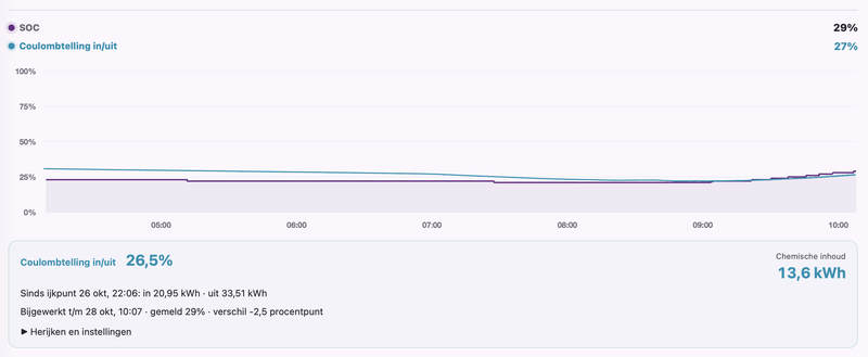

  • Wolly

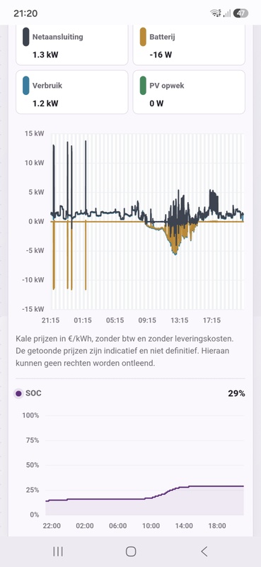

SOC 29%, Coulombtelling van Paq 15%.
Ik trek mijn parachute alvast aan :w

  • paQ
  • Laatst online: 12:34
Wolly schreef op woensdag 28 oktober 2026 @ 09:54:
spannend :+

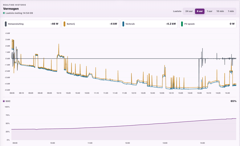

Hier mooi gekruist vanochtend, geheel volgens verwachting:
Was met 11% verschil de nacht in gegaan.
Afbeeldingslocatie: https://tweakers.net/i/0D8I1jgWZ1POJwtVSlU0r-3XlAg=/800x/filters:strip_exif()/f/image/fBnk3x6onSB5l9GfoxRqex7X.png?f=fotoalbum_large

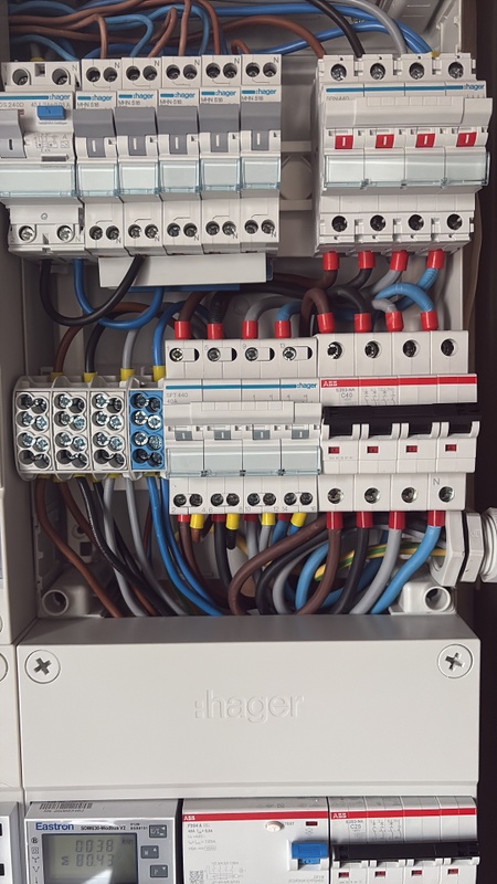

jeeedeee schreef op dinsdag 27 oktober 2026 @ 22:31:
• Hoe takken jullie de GRID en de aansluiting naar de sontheimer af? Een twin 10mm2 adereindhuls is wellicht niet ideaal. Zoiets gebruiken? https://www.sandervunderi...eelblok-4-polig-125a.html, en dan vanaf daar naar de sontheimer?
met een phoenix contact ST-16 twin
https://www.elektrobode.n...ontact-st-16-twin-3035328
Daar gaat 10 mm2 met adereindhuls in.
  • paQ
jacovn schreef op woensdag 28 oktober 2026 @ 10:10:
boh.... Kan potentieel veel stroom doorheen voor een klemmetje :X
Ik gebruik zelf een terminal blokje. Kun je goed aandraaien.
(en je laadpaal op aansluiten GRID zijdig ;) )
Afbeeldingslocatie: https://tweakers.net/i/h7qpdRGknCGnUh91wkE_Es9WVNQ=/x800/filters:strip_icc():strip_exif()/f/image/iweA8AFFgzVnTdlInByPmjT1.jpg?f=fotoalbum_large
Trouwens... Dit splitsing zit nog voor de MID meter. Waarom zou je die (pas) op je omschakelaar willen?

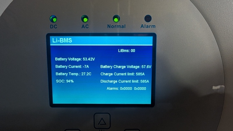

@paQ vraagje over de Coulombtelling in/uit.
Ik kan daar maximaal 330 per accu invullen.
Maar, als ik kijk naar de BMS, dan heb ik bij Accu 1 353,51 Ah aan capaciteit. Dat is meer dan de max 330.
Kijk ik naar all 4 de accu's dan is het (353.51+318.95+337.12+338.29)/4 = 336,9675 gemiddeld.
Reken ik ergens fout? of is de limiet van 330 verkeerd? of wat is de reden?
Ik heb uiteindelijk maar kWh ingevuld door (353.51+318.95+337.12+338.29)*51,2 te doen (69,01kWh)

Ik krijg een selectieve aardlek voor een C25 automaat richting de Deye kast.
Dit was goedkoper en beter verkrijgbaar dan een selectieve aardlek automaat.
Na de off grid komen geen selectieve alleen gewone.
Ja dat had ik ook, ik heb nu de Eaton aardlekschakelaar 4P 40A 300mA SELECTIEF PFIM-40/4/03-S/A-MB PFIM-40/4/03-S/A-MB voor de onderverdelers. Selectieve aardlekautomaten van 300ma zijn eigenlijk niet te vinden. Dus misschien dat ik deze wel overzet naar de hoofdaansluiting.
Dank, wat bedoel je met "gewone", wel aardlekautomaten of installatieautomaten zonder aardlek? De C40 vanaf de Deye kan denk ik wel een installatieautomaat worden, maar de C40 die naar het huis loopt heb je wellicht toch wel het liefst een aardlek op om ook bij off-grid iets van aardlek bescherming te hebben. Al weet ik ook niet of de Deye wel genoeg vermogen kan leveren om daadwerkelijk de aardlek te laten triggeren...

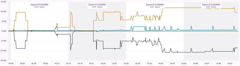

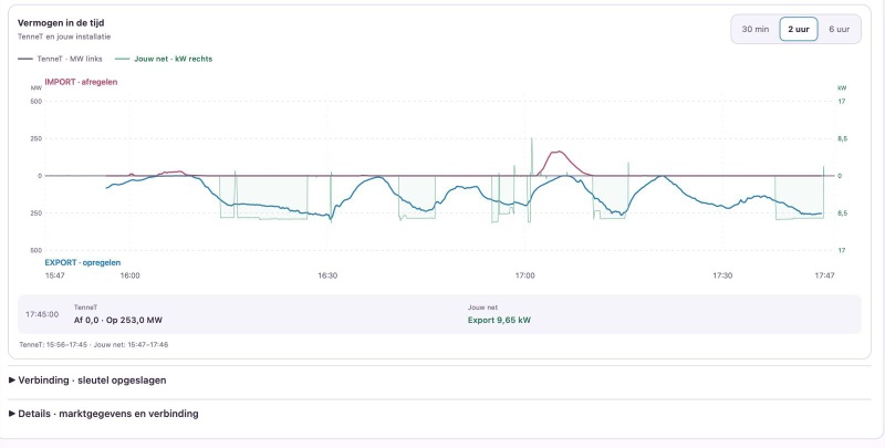

  • paQ
nou, hier net toch wel wat exports gehad
Afbeeldingslocatie: https://tweakers.net/i/Ep5_VBHL_AeMB-XrVrQwm5xW9wI=/800x/filters:strip_icc():strip_exif()/f/image/ePNzUQppyRwshaJq9z1ZLxmY.jpg?f=fotoalbum_large

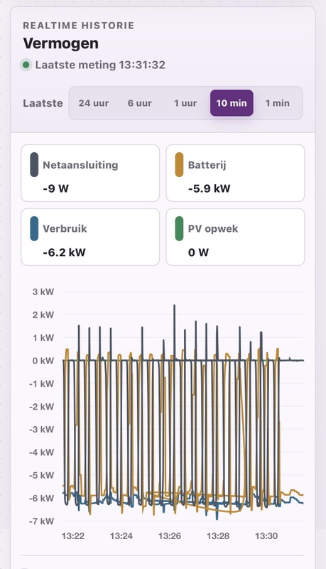

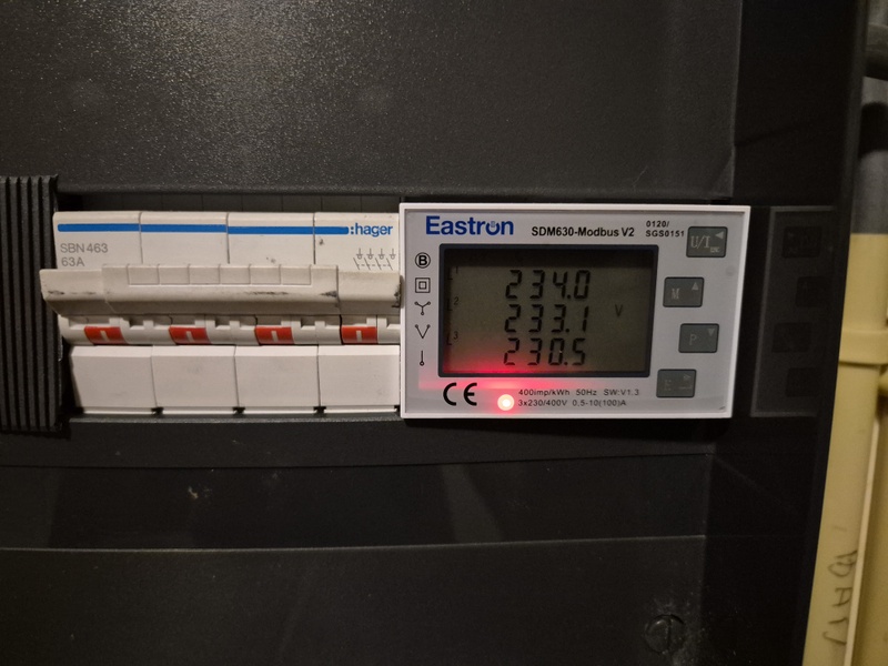

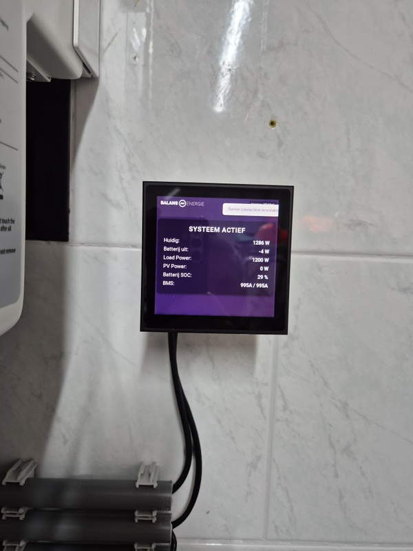

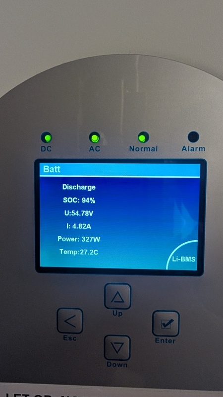

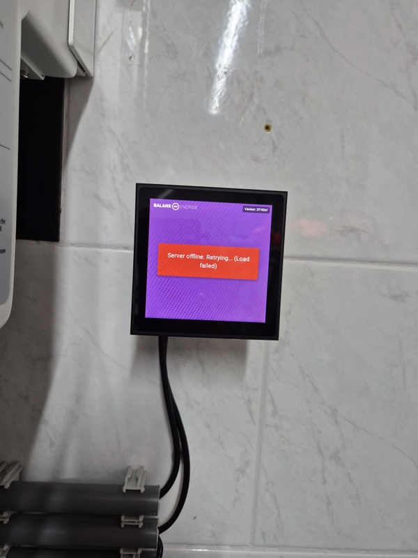

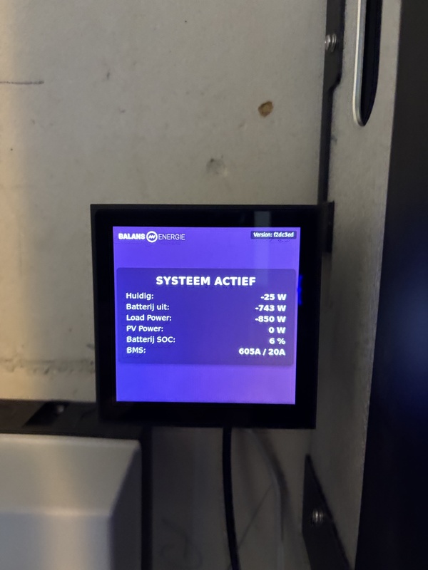

Afbeeldingslocatie: https://tweakers.net/i/6UZCNp-ueD0miMIP-YsXcmviLkI=/x800/filters:strip_icc():strip_exif()/f/image/wafme0Hw6SXfgyGNqhZO5KnG.jpg?f=fotoalbum_large
Afbeeldingslocatie: https://tweakers.net/i/c36WYSX5KjNxEyy8cbPGbKHW7Pk=/x800/filters:strip_icc():strip_exif()/f/image/nN4u81WGbvwNm2mGmi8yEqGI.jpg?f=fotoalbum_large
Afbeeldingslocatie: https://tweakers.net/i/Ryp09fShjLrSlU5R77nTkzWj0IY=/x800/filters:strip_icc():strip_exif()/f/image/Jc2nqfLJWxsfJtO5SpcBBvtp.jpg?f=fotoalbum_large
Afbeeldingslocatie: https://tweakers.net/i/tconrZuGokko4cfGYgIAw2_49-Y=/x800/filters:strip_icc():strip_exif()/f/image/v4J9OFmCwMqT72mjvAOZN41Q.jpg?f=fotoalbum_large
Afbeeldingslocatie: https://tweakers.net/i/OR3VnslIb4niBw8UyCoFf80zcSo=/800x/filters:strip_icc():strip_exif()/f/image/xmt8wI6cwrkBjx4FflFqrnyQ.jpg?f=fotoalbum_large Valt mij op dat ik sinds vanmiddag geen actie meer gehad heb.. en idd. Na alles via de app en bij de batt. Bekeken te hebben zie ik dat vanaf mid middag op 29% stand-by blijft staan en alles van het net komt.
Krijg via de App alles goed binnen, via het kastje aan de muur regelmatig server storing, vlak daarna weer verbinding en ongeveer minuut weer alles goed en dan herhaling storing..
(Laatste foto erbij lijkt ook alles okee maar 1 fase zit iets lager en elke +/- 10 seconde knippert het rode lampje.)
Moet ik me zorgen maken of hebben meer mensen dit ook of..?

  • Tasteless
  • Laatst online: 10:37
WouteruitTB schreef op woensdag 28 oktober 2026 @ 21:52:
[Afbeelding] Valt mij op dat ik sinds vanmiddag geen actie meer gehad heb.. en idd. Na alles via de app en bij de batt. Bekeken te hebben zie ik dat vanaf mid middag op 29% stand-by blijft staan en alles van het net komt.
Dit is normaal bij mensen met de bekende idle bug. Hebben ze je batterij stacks nog niet geupdate? Ik geloof dat het bij ongeveer 35 SOC weer normaal moet gaan werken.
Ik had exact dezelfde symptomen.
Dus even contact opnemen met balans voor het maken van een afspraak om je stacks te updaten.

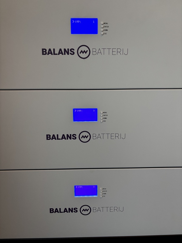

  • Ronaldo 013
  • Registratie: Februari 2026
  • Laatst online: 12:43
Vraag aan de kenners hier:
Van de 4 batterijen deed er 1 vreemd.
Deze hebben ze er tussen uitgehaald vandaag en de overige 3 opnieuw aangesloten.
Zie foto EMS: 605A/20A
Is dit juist?
Voorheen gaf hij aan 605A/605A ( bij de drie die aanstonden nog, de 4e was al uitgezet vanwege zijn gedrag)
Afbeeldingslocatie: https://tweakers.net/i/t83r2YpmWxsGWkuCPLYYnHyfGn4=/x800/filters:strip_icc():strip_exif()/f/image/kaTObJxPvXieCCLTnDqBdEoM.jpg?f=fotoalbum_large
  • Is_ Y_ Serious?

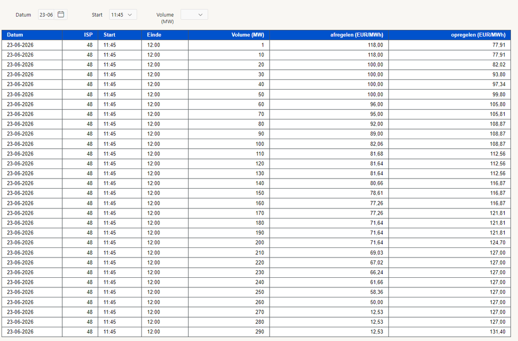

Er is gewoon te weinig import/afregelbehoefte, zie de tabel op Tenergy (activated power - downwards)
https://services.tenergy.nl/public.aspx/actualimbalanceprices
Nu op aFRR gaan we simpel bijna niet geactiveerd worden op een dag als vandaag. Er is voornamelijk export/opregelbehoefte. Zolang ze niet op meerdere markten kunnen handelen gaat 100% leunen op aFRR een probleem zijn de komende winter.

  • The_KnarF
  • Laatst online: 12:32
Ronaldo 013 schreef op donderdag 29 oktober 2026 @ 11:40:
Is dit juist?
nee, dat is niet goed. zit de BMS (netwerkkabel) van de 4e batterij nog aangesloten of is die batterij fysiek weg?
Hoe dan ook, dit hadden ze niet zo achter moeten laten.
Je zou de dipswitches even nalopen, maar volgens mij, als ze uniek zijn zou dit goed meten gaan daar zit geen volgorde afhankelijkheid in volgens mij.

  • Ronaldo 013
The_KnarF schreef op donderdag 29 oktober 2026 @ 12:32:
Alles goed aangesloten zo te zien. 4e batterij is weg
Zie foto's
Afbeeldingslocatie: https://tweakers.net/i/jOxuFqubH9kOdL7a3qwl_Zv110U=/x800/filters:strip_icc():strip_exif()/f/image/G47RHNP4kkKVKfOSHhgtocfe.jpg?f=fotoalbum_large
Afbeeldingslocatie: https://tweakers.net/i/tYSO2PgRWtTaHeXprnmmIc6C8U8=/x800/filters:strip_icc():strip_exif()/f/image/3jf4R7HZOC6TlpkpNyBJpDUX.jpg?f=fotoalbum_large
