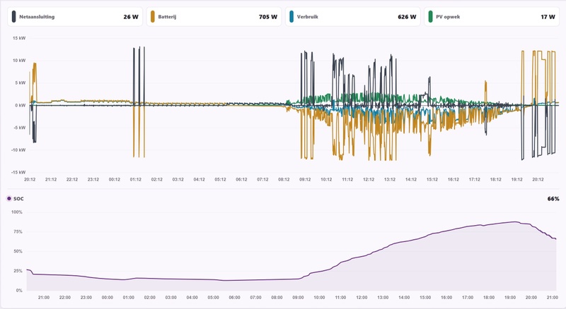

Iemand al een export gezien vanavond? Hier 87% en angstvallig stil....
  • Yaay
  • Registratie: Januari 2022
jeeedeee schreef op woensdag 5 augustus 2026 @ 20:41:
Hier vanaf ong 20.10 een export bezig nu.
Half uur daarvoor nog een keer kort moment.

  • Wolly
Al druk aan het aFRR'en sinds 20:00u.
Bijna volcontinu zelfs.

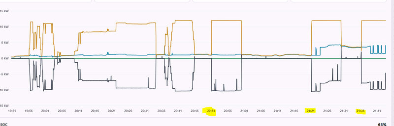

On topic, vanaf 20u export gestart met 88% SOC die uit pv en laad activatie vanmorgen kwam.
Ik krijg het idee dat er iets is veranderd, bij 14% SOC een boost naar 16% (rond 1u) maar dat was niet genoeg om op idle gaan te voorkomen (5:30-8:30).
Het was wel korter dan eerder, ik heb BE letterlijk gevraagd of ze een tijdelijke oplossing hebben.
Afbeeldingslocatie: https://tweakers.net/i/1v9DnQhjPWOQKMX7LpVYttkie2I=/800x/filters:strip_icc():strip_exif()/f/image/QtoSqXZjZfDoaOxG8oG0PM2K.jpg?f=fotoalbum_large

  • Source90
  • Laatst online: 11:55
Wolly schreef op woensdag 5 augustus 2026 @ 21:01:
Ik heb hier exports in blokken van 7 tot 9 minuten. Dan was het geen aFFR, toch (bij mij)?

Thanks, maar even de power van het POE kastje gehaald... En direct daarna export... hij gaat weer...

Source90 schreef op woensdag 5 augustus 2026 @ 21:36:
Die heb ik nu ook. Onbalans is meestal als het om 6 minuten na het kwartier begint, 9 minuten duurt en full power is.
Al het andere is AFRR denk ik.
  • Source90
Wolly schreef op woensdag 5 augustus 2026 @ 21:42:
Alle laatste bij mij zijn denk ik wel onbalans dan.
Afbeeldingslocatie: https://tweakers.net/i/PF65u0nmQy6O4vVQRiJYjL9YeJI=/800x/filters:strip_exif()/f/image/D8wBvCpIl6LjE0kcFq58YCWg.png?f=fotoalbum_large
20:51 / 21:21 / 21:36

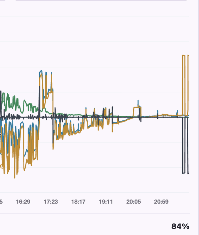

Ik heb jullie maar de aFRR gegeven vanavond, :>
2 auto's geladen vandaag waarvan 1 redelijk leeg. meeste inkoop prijs is zo goed als 0kaal geweest vandaag, balans zat er goed bovenop :) , zelf 1 auto kunnen laden met PV, terwijl accu vollebak volgepompt werdt <3
12,4kWp zon: Z.O. 6300WP Z.W. 6160WP |Balans energie 48,2kWh batterij |

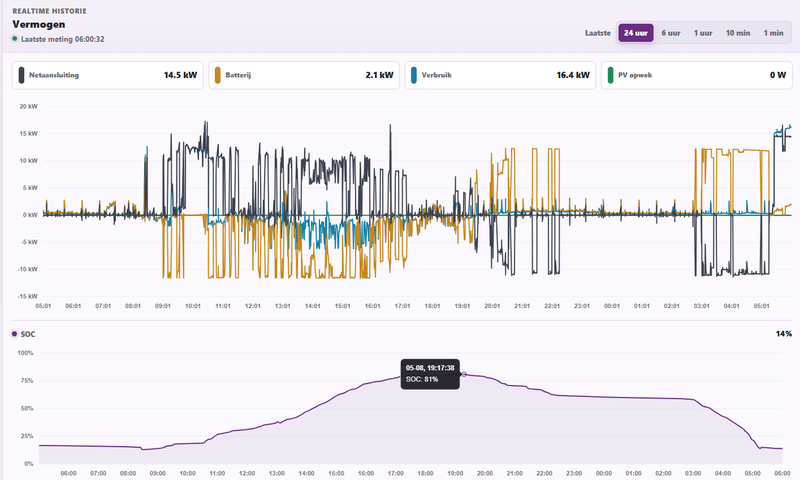

  • zunrob
Ik heb vandaag best wel wat import gehad, en ben daar blij mee. Heb de EV namelijk goed kunnen laden. Well done Balans!
EV blijft natuurlijk een lastig dingetje. Uiteindelijk had er nog meer geïmporteerd kunnen worden om meer te verkopen, maar daar zijn ze vast mee bezig.

Source90 schreef op woensdag 5 augustus 2026 @ 21:45:
Afbeeldingslocatie: https://tweakers.net/i/2YU5SpfAKTTvg_NVWZfxUc-oURU=/800x/filters:strip_exif()/f/image/GgpBkgqr5cwlPob0bKUQcEpf.png?f=fotoalbum_large
Gisteren batterij tot 81%, avond en afgelopen nacht leeggetrokken tot 15%. Nu op 14 daar auto nog iets in moet, is vannacht niet aangegaan om 2.00 uur. Zaptec GO2 doen je me aan :)

Ronaldo 013 schreef op donderdag 6 augustus 2026 @ 06:05:
~~~[Afbeelding]
Deze tekst begrijp ik niet.
Hier is de accu ontlaad tot 9% door activaties. Dat heb ik nog niet vaak gezien. Vannacht al bijna 14kWh geëxporteerd.
De 4e was een erg goede dag met 38 kWh export voor bijna 50 cent per kWh
[ Voor 3% gewijzigd door Moby op 06-08-2026 06:39 . Reden: Eenheden ]

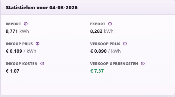

Moby schreef op donderdag 6 augustus 2026 @ 06:19:
De 4e was een erg goede dag met 38 kWh export voor bijna 50 cent.
Ik ga toch eens bellen met BE. Bij mij is hij nog niet onder de 13% gekomen.
Hier resultaat voor de 4e bij mij :)

  • Wolly
epicfailguy23 schreef op donderdag 6 augustus 2026 @ 09:56:
Als ik de aFRR exports optel kom ik op: 3,951kWh, van de 5,846 kWh totaal. dus niet helemaal hoger? of lees ik hem ergens verkeerd :X
Je ISP van 1745 -1800.
aFRR export 1,027kWh. Export over de meter 0,898 kWh.

  • epicfailguy23
  • Laatst online: 12:51
Wolly schreef op donderdag 6 augustus 2026 @ 10:01:
the plot thickens... er wordt gewoon stroom afgeroomd + bijgeplust.. wellicht een vraag om aan balans te stellen ;) Ik zal eens een mailtje er aan wagen.

  • sensitizer
  • Registratie: December 2025
  • Laatst online: 10:16
Ik heb nu al meerdere dagen in de afgelopen weken gezien dat het langer dan normaal duurt voordat resultaten weergegeven worden in het dashboard (ipv de standaard 2 dagen). Die dagen vallen vervolgens allemaal negatief uit qua inkoop en verkoopkosten, ingeklemd tussen dagen die allemaal volop positief zijn. De tabel met verbruik per kwartier laat dan ook vreemde resultaten zien. Alsof ik elk kwartier stroom heb geïmporteerd en tijdens de zonuren heb geëxporteerd. Kortom, alsof ik geen batterij heb. Als ik dat naast mijn Homewizard resultaten houdt, dan zie ik dat dit evident onjuist is. Op onderstaande dag heb ik bv alleen maar stroom geïmporteerd vanaf 7 uur in de ochtend. Zien anderen dit fenomeen ook? Ik ga Balans er sowieso over mailen want er gaat hier iets mis en het lijkt ook in structureel in mijn nadeel.
Afbeeldingslocatie: https://tweakers.net/i/E01r2VWCS3hAEwSJK0aTAFSVkR8=/800x/filters:strip_exif()/f/image/dLlChRTDwcpSFHRSZ71iQHje.png?f=fotoalbum_large
  • sensitizer
Ik had dit o.a. op 19, 20, 21 en 28 juli
  • KoningSlakkie
  • Registratie: November 2015
  • Laatst online: 06:39
sensitizer schreef op donderdag 6 augustus 2026 @ 11:54:
Dat is aardig wat sluipverbruik uit het net inderdaad. Bij mij staan ze op 0,000 kWh of rond de 0,006 kWh wat dus resulteert in 0,00 EURO. Dus inderdaad even mailen of bellen.
bij aanname dat je accu niet leeg was en dus niet op idle mode stond
[ Voor 3% gewijzigd door KoningSlakkie op 06-08-2026 12:05 ]

  • Wolly
~[Afbeelding]
Je toont niet de imports vanaf 0700AM.
De imports die je wel toont doen mij denken aan de 13% bug, waarbij bij SOC13% over wordt gegaan op direct verbruik uit het net.
Of je accu's waren op 5% waarbij in de regel ook wordt overgegaan op direct verbruik.
Wel apart dat zulke dagen langere verwerkingstijd hebben in jouw dashboard, ik heb de laatste maanden eigenlijk altijd het resultaat na 2 dagen afgezien van een enkel dagje deze maand.
Ik zie dat je in het verleden al problemen had met de verbinding van het EMS, is dat nu helemaal opgelost?
sensitizer schreef op zaterdag 7 maart 2026 @ 14:28:
Bij mij komt de stroom sinds 5 uur vanmorgen rechtstreeks uit het net zo lijkt het. SOC staat continue op 21%. Mn EMS geeft aan geen contact te hebben met mn Eastron meter. Iemand een idee wat het zou kunnen zijn?
[ Voor 12% gewijzigd door Wolly op 06-08-2026 12:09 ]
  • sensitizer
Ik heb idd alleen even het begin van de tabel laten zien, maar de importwaarden nemen af richting het hoogtepunt van de zon en nemen dan weer toe, terwijl de exportwaarden toenemen rond het moment dat de zon schijnt en nemen dan weer af. Voor de compleetheid hieronder wel de SOC-grafiek, maar ook de Homewizard grafiek, waar je duidelijk ziet dat import en export op andere tijden plaatsvindt. Op andere dagen, is dan 1 op 1 overeenkomend met de tabel van Balans, behalve dus op sommige dagen. Het is alsof mijn totale export en import van die dagen een soort van uitgesmeerd is als een soort normale verdeling over het etmaal.
@Wolly dat weet ik eerlijk gezegd niet zeker, maar het EMS probleem gaf vooral live issues in het dashboard, dat heb ik daarna nooit meer gezien.
Dank voor jullie snelle reacties, ik ga er achteraan.
Afbeeldingslocatie: https://tweakers.net/i/qIEZjZ3QcF0Npc2eswhHhupe4PE=/800x/filters:strip_exif()/f/image/uFjOmQrftSDACKrqdm3SWZvz.png?f=fotoalbum_large
Afbeeldingslocatie: https://tweakers.net/i/r0lqNJTvWeDW5iZh_-XdP6vtzqg=/800x/filters:strip_icc():strip_exif()/f/image/Jtv3DWcdwdCYnZpA389wFH2J.jpg?f=fotoalbum_large

  • KoningSlakkie
Hier was de import goed bezig 21 kWh tot nu toe. Zojuist is de import gestopt bij een SOC van 64%. Terwijl de onbalans prijs juist het meest gunstigste is tot nu toe. Ik hoop dat we weer geactiveerd kunnen worden zolang een groot deel van de BE klanten nog ruimte hebben.
Daar gaan we weer *O*

  • KoningSlakkie
Wolly schreef op donderdag 6 augustus 2026 @ 14:34:
Bij mij maar 8kWh geimporteerd vandaag, startende in de ochtend met SOC15%.
Zit nu wel op 66%, zonnepanelen hebben dus meer opgebracht dan bij jou :+
Dat is dus mijn probleem, 12x455 Wp op ZO 137 en 12x460 Wp op NO 317, het dak bij mij is vol. Ik heb dus deze week maar maximaal solar productie van ~43-53 kWh per dag :'( . Daarvan zal al 20-30 kWh dagelijks de auto in gaan + verlies + huisverbruik.
