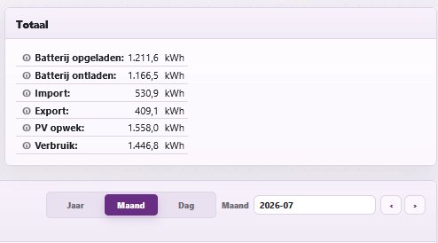

Schuurman92 schreef op dinsdag 4 augustus 2026 @ 08:23:
Als je bij je historie kijkt staat daar dan ook 200kWh? bij mij staat daar een veel lager (realistischer denk ik) verbruik:
Bij historie staat bij mij onder Totaal verbruik juli 2026 162kWh.
@paQ Waar komt dan het verbruik onder Netto verbruikskosten in jouw plugin vandaan?
  • paQ
Uh. Dat zou ik even moeten opzoeken straks.
Ben op vakantie dus even graven als ik me verveel.
Maar verbruikskosten is je import he.
Verbruik is wat je deye meet (weet of BE schat)
[ Voor 31% gewijzigd door paQ op 04-08-2026 08:48 ]
  • Wolly
paQ schreef op dinsdag 4 augustus 2026 @ 08:47:
Zo zat het _/-\o_ Verbruik is import, dus ik heb 200kWh geimporteerd (aardig wat panelen dus minder import nodig) en @Schuurman92 heeft meer geïmporteerd omdat hij minder panelen heeft.
Blijkbaar is er bij Schuurman dus flink tegen negatieve tarieven geïmporteerd waardoor hij op € 0,00 uitkomt all in. Grappig om te zien dat hoe dat financieel uitpakt bij andere setups.
Fijne vakantie O-)

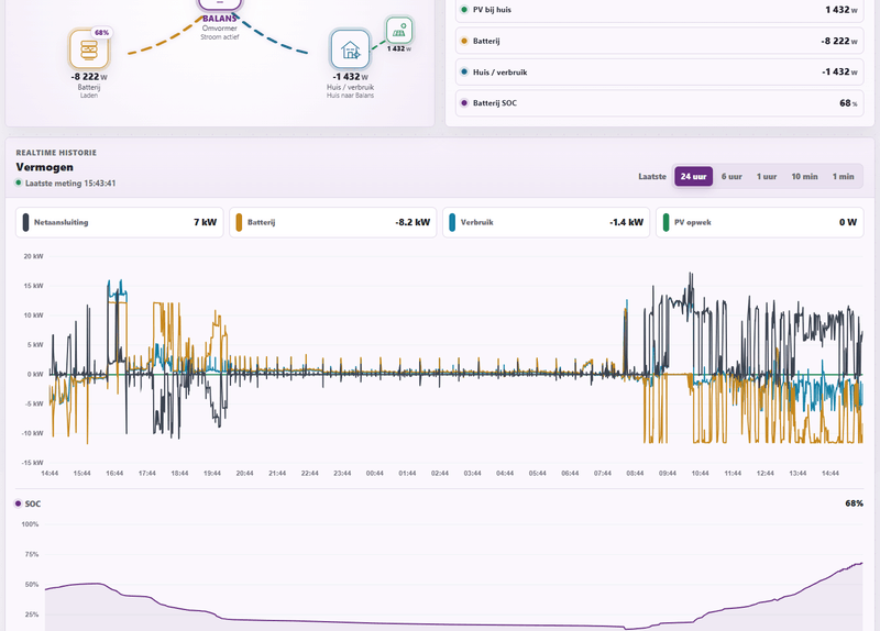

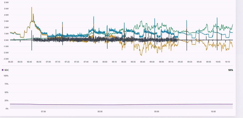

Hmm ik zag vanmorgen heel zenuwachtig gedrag van de omvormer. Qua opwek zat ik redelijk dichtbij mijn gebruik, alleen kon de Deye er niet goed mee omgaan lijkt het wel. constant van -100w naar +100w ergens. Soc zat op 13% procent :X niet hopen dat ik nu de 13%bug te pakken heb ;)
Afbeeldingslocatie: https://tweakers.net/i/JrV9ut36438oLdryIVVq80jzP9A=/800x/filters:strip_exif()/f/image/eMQNT6KLEcsDfh9RXjH9s32u.png?f=fotoalbum_large dit is de eerste keer dat ik dit gedrag zo zie sinds ik de batterij heb :?

epicfailguy23 schreef op dinsdag 4 augustus 2026 @ 11:15:
[Afbeelding] dit is de eerste keer dat ik dit gedrag zo zie sinds ik de batterij heb :?
Bij de 13% 'bug' gaan de batterijen naar 0W, hier zie ik zenuwachtig verbruik waar de Deye niet zo goed mee omgaat en gek genoeg stopt dat opeens weer.
Hij registreert dat met de SDM630, mogelijk communiceerde die een tijdje moeilijk?
  • Tasteless
  • Laatst online: 09:27
Speedy-Andre schreef op dinsdag 4 augustus 2026 @ 12:09:
Ik denk dat ik het gewoon in de gaten ga houden, dit is ook de eerste keer dat ik het zag.
ik denk dat het ook deels te maken heeft met de PV die wel/niet ook op NOM draait. die is natuurlijk ook niet constant want vanmorgen nog niet helder. Dan probeert de deye met zijn minimale vermogen bij te sturen, maar die kan natuurlijk bijna niet op 10-50watt regelen (met wisselende PV) en daarom schat ik dat zo in.. Maar even afwachten of dit morgen weer is.

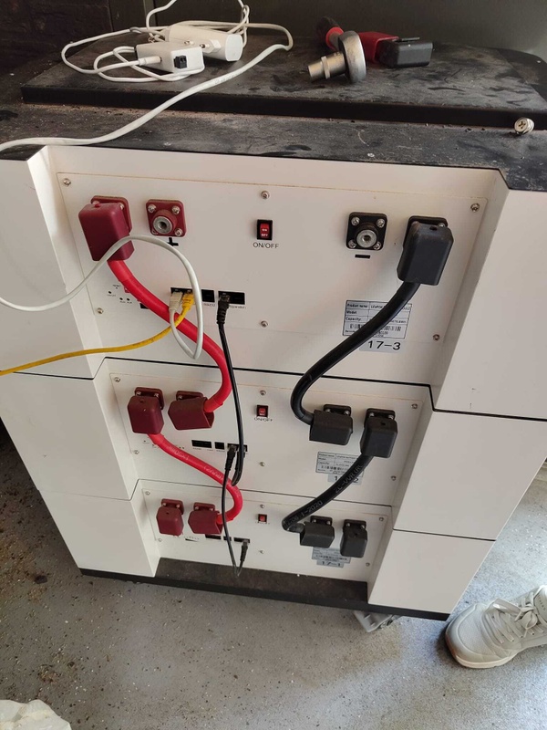

Andere vraag: ik had een poging gedaan om mijn accu stapel kruislinks aan te passen (ja 3maanden te laat, maar Epicfailguy heeft het ook druk). Echter zijn mijn kabels veel te kort. Ik heb Balans al een bericht gestuurd of ze mij een langer setje kunnen leveren onder het mom van nieuwe inzichten, Echter nog niets vernomen (zullen ook vakantie hebben).
Heeft iemand al in dit schuitje gezeten of is dit een early adopter dingetje? foto voor ref btw:
Afbeeldingslocatie: https://tweakers.net/i/fq5CYrMog-I5RzKJ9hV2JQFwAAA=/x800/filters:strip_icc():strip_exif()/f/image/Hi1B2VQQF9N2eV3K0VaOVzv2.jpg?f=fotoalbum_large

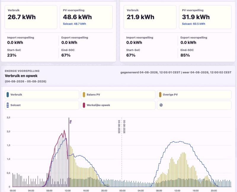

  • paQ
Op de dag zelf klopt de PV forecast nog steeds erg goed!
Voor morgen zijn BE en Solcast het (nog) niet met elkaar eens. Ben nou wel erg benieuwd morgen wie er het dichtst bij zat.
Afbeeldingslocatie: https://tweakers.net/i/tY_cvgPg9LLihjyqcMF-L30MDLg=/800x/filters:strip_icc():strip_exif()/f/image/lco7y4gUjdP3a0VTNC6Kq338.jpg?f=fotoalbum_large

epicfailguy23 schreef op dinsdag 4 augustus 2026 @ 12:32:
Ik zie vanaf 8:35 dat er genoeg pv is, dan ligt het daar niet direct aan denk ik.
epicfailguy23 schreef op dinsdag 4 augustus 2026 @ 12:35:
Bij mij zijn er 2 kabels tussen de batterijen langer, zo zit het hier:
Afbeeldingslocatie: https://tweakers.net/i/CqhMTVOOOf6L7fbymZfdhHgmYkU=/x800/filters:strip_icc():strip_exif()/f/image/1h9DbzU9seXaE7qtKGwbXc7y.jpg?f=fotoalbum_large
  • Wolly
Volgens mij wordt er weer getest want ik zie loads van 1200W tot 5500W richting het net gaan, hele tijd wisselend tussen die waardes.
De lijn richting het net is allebehalve strak.

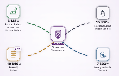

jacovn schreef op dinsdag 4 augustus 2026 @ 12:22:
Balans heeft een afpraak gemaakt. Die heb ik een week verzet en dan komen ze kijken wat er aan de hand is. Zal wel een nieuwe kabel worden hoop ik. Het is raar om te zien dat het af en toe even werkt, maar meestal niet. Dus ik gebruik als er geen zon is en ik exporteer alle solar opbrengst min of meer. Net of je geen accu hebt :(
Is het rs485 modbus wat ze gebruiken ? De EMS zit aan de eastron, de deye en de BMS. Ze gebruiken een cat5 of cat 6 kabel. Dat is eigenlijk geen geschikte kabel voor modbus. En het lijkt op een ster bedraad, maar dat kan natuurlijk intern een bus zijn..
Alles loopt in principe via/door de Deye.
Het EMS heeft een modbus-usb converter die naar de Deye gaat (Master), de Eastron zit op de Meter RS485 poort van de Deye en de batterijen zitten op de BMS poort van de Deye.
De gele rj45 lijkt een kant en klare kabel te zijn en aangezien die nu met 2 batterijen problemen geeft kan die verdacht zijn, of het moet dat zwarte splitter geval zijn die slecht contact maakt.
Dit is een SG05, niet de mijne :)
Afbeeldingslocatie: https://tweakers.net/i/1qHqAonUoR6wR-SmFNXwQ1wSmhs=/800x/filters:strip_icc():strip_exif()/f/image/ru6Ma5mTSBtWgpq70m3xKNgD.jpg?f=fotoalbum_large

Tasteless schreef op dinsdag 4 augustus 2026 @ 06:09:
Mijn resultaat voor juli. Helaas heb ik door de 13% idle-bug de nodige stroom van het net moeten inkopen. Ik hoop dat Balans Energie snel met een update komt en de BMS'en gaat updaten. Het feit dat de batterij niet dieper ontlaadt en pas weer actief wordt rond de 35% SOC kost ons uiteindelijk gewoon geld.
Ook ik heb last van de '13% idle-bug'. Ik begrijp dat er mogelijk een reservemarge wordt aangehouden voor het geval van een netstoring; anders zou de off-gridfunctie immers weinig nut hebben.
Wat ik echter niet goed begrijp, is waarom de batterij vervolgens in stand-by blijft totdat deze via PV weer tot 30% SOC is opgeladen. Met andere woorden: gedurende die periode blijft het volledige huisverbruik van de netaansluiting komen. Dit gebeurt vaak juist tijdens de duurdere uren, zoals in de ochtend en avond.
Afbeeldingslocatie: https://xbackbone.freek.info/selA6/gIwebUXO66.png/raw
Ik had verwacht dat het EMS prioriteit geeft aan het huisverbruik: eerst de beschikbare PV-energie gebruiken voor het huis en alleen het overschot inzetten om de batterij weer op te laden.

Rick Astley schreef op dinsdag 4 augustus 2026 @ 20:00:
Ik denkt niet dat die “13%” beschikbaar wordt gesteld in off-grid modus. Wie wilt het testen? O+
Balans heeft de ruimte om tot 5% te gaan, er is geen openbare afspraak om ruimte over te houden voor offgrid.

KoningSlakkie schreef op dinsdag 4 augustus 2026 @ 20:02:
Toen bij mij laatst de zekering van de gridzijde eruit sprong, daalde de SOC tot 5% voordat de Deye alles uitschakelde. Die 5% is namelijk de ingestelde harde ondergrens van de Deye.
Zodoende ben ik er vrij zeker van dat de resterende 13% - 5% = 8% nog beschikbaar is in een off-gridsituatie.

Wolly schreef op dinsdag 4 augustus 2026 @ 20:03:
Het verschil tussen 13% en 5% vind ik zelf niet zo spannend. Sterker nog, ik geef de voorkeur aan 13% boven 5%, omdat de Deye bij 5% sowieso alles uitschakelt. Kom je dan in een off-gridsituatie terecht, dan heb je dus geen stroom meer.
Ik wil vooral begrijpen waarom de accu eerst via PV tot 30% moet worden opgeladen, voordat het huisverbruik weer vanuit PV wordt gevoed in plaats van vanuit het net.

Vandaag 5:30-8:30 op idle waarna pv het overnam, pv zorgt dat hij niet meer van het net verbruikt en dat was bij 15% SOC.
Ik snap niet waarom dit bij anderen pas bij >30% gebeurt :?

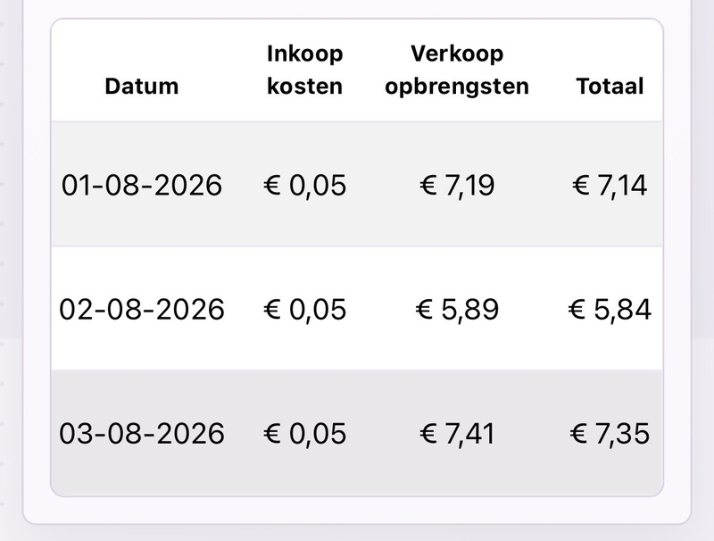

1tm3 augustus 3,5euro per dag winst dankzij aFRR dus incl auto laden. Met deze prognose gaat die winst van 1500euro per huishouden er wel inzitten :Y)
12,4kWp zon: Z.O. 6300WP Z.W. 6160WP |Balans energie 48,2kWh batterij |

epicfailguy23 schreef op woensdag 5 augustus 2026 @ 10:36:
Als ik naar deze maand kijk mag dit doorgetrokken worden voor de rest van het jaar :)
Inderdaad, prima resultaat

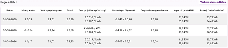

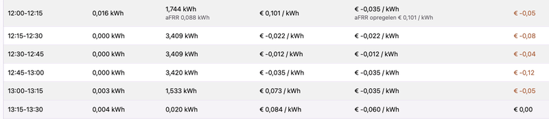

  • jeeedeee
jeeedeee schreef op maandag 3 augustus 2026 @ 16:42:
Vanmiddag tussen 12:00 en 13:10 een flinke wellicht ongecontroleerde teruglevering gehad lijkt het. Ben benieuwd wat er over twee dagen in het portaal staat. Voordeel, de accu is niet vol geraakt 😃 [Afbeelding]
Nou de resultaten zijn er.. Was een duur uurtje zo, denk ook echt dat het in principe niet het idee van BE was om dit hele uur terug te leveren. geen idee waar het door is gekomen, nooit eerder gezien.. Wellicht problemen met internetverbinding, maar lastig terug te vinden, was zelf onderweg op het moment zelf. Na de aFFR activatie had het systeem een uur nodig om te stoppen met terugleveren...
Afbeeldingslocatie: https://tweakers.net/i/XQxr5b_wxQvw3Rvk2wvhnTdFO1w=/800x/filters:strip_exif()/f/image/m30mCwZ5UP5HwYyARXxdMJiL.png?f=fotoalbum_large
Afijn nu weer lekker goedkoop de auto en accu laden Afbeeldingslocatie: https://tweakers.net/i/wMIzgyezuVJHwVmICr9vWQVYMK8=/fit-in/4000x4000/filters:no_upscale():strip_exif()/f/image/LWZfxwv8DV2YiYaWW9vC9qoJ.png?f=user_large

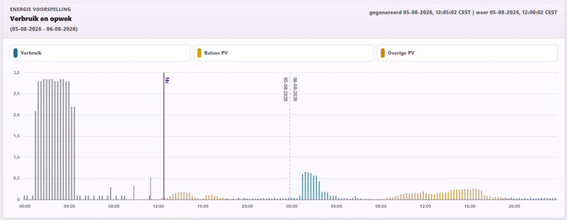

  • 2cents
  • Laatst online: 15-10 17:25
Ter illustratie de werkelijke afname en de voorspelde afname:
Afbeeldingslocatie: https://tweakers.net/i/sb-5vgAQWqSIyYBMd9oHDwaDl88=/800x/filters:strip_exif()/f/image/W28Ivg5xVAWhW1CBKtVgqPMd.png?f=fotoalbum_large
Ontdek de verschillen :P
Volgens mij denkt ie dat ik een PHEV heb :+
[ Voor 6% gewijzigd door 2cents op 05-08-2026 12:35 ]

Afbeeldingslocatie: https://tweakers.net/i/p2EeIo0oep7JPg5XUmRfpPlo6mM=/800x/filters:strip_exif()/f/image/kH1bVf8c7C12GBYUFCuMqbcJ.png?f=fotoalbum_large
Hij stampt hem goed vol vanaf 13% vanochtend naar nu.
Voorspelling lag stuk lager, maar hebben ze bijgesteld :)

Get!em schreef op woensdag 5 augustus 2026 @ 10:57:
Zonder paq:
De inkoopkosten komen door NOM regelruis. 0,4-0,5kWh per dag.
Afbeeldingslocatie: https://tweakers.net/i/eBq0BXcoqVl41srRuDV_6gJYtXM=/800x/filters:strip_exif()/f/image/MZGGBS2nQdKakBGBDXO2UvCv.png?f=fotoalbum_large
Bij mij per 3-8 in de middag rond 13.45 aFRR pas actief.
