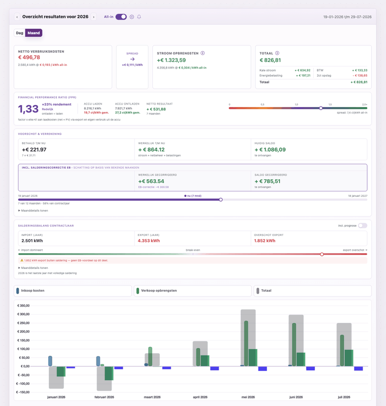

Eerlijk gezegd, geen idee, ik ben meer met de dag bezig dan het geheel, het hele jaar.
Volgens de PaQ methode:
Afbeeldingslocatie: https://tweakers.net/i/LACl8nkxrcAsLcUxoaKJlqxss00=/x800/filters:strip_exif()/f/image/xeuC7NfqcIo55BdD15jJS82N.png?f=fotoalbum_large
Alpha Innotec WP aardwarmte / 19230 WP Sunpower MAX 3 (32 / SMA - 18 / Enphase) 80 kWh BE batterij / vrijstaand huis gasloos / EV 40k per jaar

Thanks dat geeft wel wat inzichten.
Wel vraag ik mij af hoe of dat dan volgend jaar zo gaat werken. Immers nu betaal je bij import EB en bij export krijg je het weer terug ivm salderen. Zonder sladeren blijft de inkoop op 19.7 cent (want EB plichtig) en de export wordt dan 14.2 cent (19.7 - 13 cent EB want geen salderen). Dus dan zou je inkopen voor 19 en verkopen voor 14 en dus verlies maken op export. Dan zou het systeem niet exporteren en je dus niet verdienen. De verschillen moeten dan groter worden en dat zal minder vaak voorkomen.
Of is er een truuk waardoor je geen EB over import betaald?

Het is niet sec de handel....
Het is ook inkoop voor eigen verbruik (met name in de winter. Inkopen op goedkopere momenten, voor later gebruik.
Het is uiteraard een handels systeem. En idd, door de 13 cent prijsverschil is er significant hogere verkoop nodig om winst te maken (en dan nog de 70/30 regel....). En de 2 cent voor BE.
Zoals al gezegd, is dat niet primair voor mij, maar is zeker een afweging, iets om rekening mee te houden!
[ Voor 3% gewijzigd door blue eyes op 31-07-2026 22:43 ]

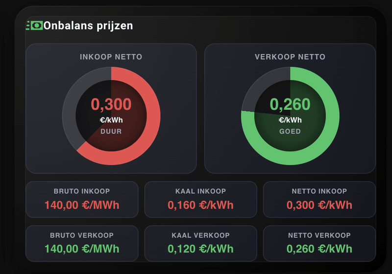

Hier zie je duidelijk, wat dit met de prijzen (22:50 hr) doet.
De prijs per MWh, dan kaal (maar wel met de 2 cent!!) en dan met de heffingen en btw.
Netto inkoop: ((bruto / 1000) * 1.21) + 0.02 + 0.11085
Netto verkoop: ((bruto / 1000) * 1.21) - 0.02 + 0.11085
Kaal inkoop: (bruto / 1000) + 0.02 (theorie :D )
Kaal verkoop: (bruto / 1000) - 0.02
Afbeeldingslocatie: https://tweakers.net/i/N8ph-DR2uwC5YDB1Yhvuj8qA-oE=/800x/filters:strip_exif()/f/image/oN2Zt2BZ0Xt5Ah5cAmMI8fbI.png?f=fotoalbum_large
[ Voor 14% gewijzigd door blue eyes op 31-07-2026 23:02 ]

Afbeeldingslocatie: https://tweakers.net/i/fvDilCoItEdtE40HCinkl1nY8gY=/800x/filters:strip_icc():strip_exif()/f/image/FMu3jkvcl0bgseWdGNrdN821.jpg?f=fotoalbum_large
Kijk ik naar het netto maandverbruik vergeleken met vorig jaar, dan is dat gemiddeld 300kWh per maand meer met een redelijk gelijkende pv opbrengst.
Ofwel vorig jaar was het -900kWh/maand en nu -600kWh.
Echter is er meer verbruik gekomen vanwege de diverse tools om het systeem te monitoren (denk aan het EMS, SDM630/72, schakelmateriaal, netwerk spul, Esp32's, fans) en heb je kabelverliezen die niet gering zijn met vaak 12kW er over wat voorheen ontbrak.
Met alleen de cijfers vanaf april kan ik onmogelijk voorspellen wat een heel jaar oplevert of kost, daarbij vervalt salderen straks wanneer er veel verbruik is.
Het voortdurende veranderen van de verdiensten helpt ook niet echt om een beeld te krijgen.
