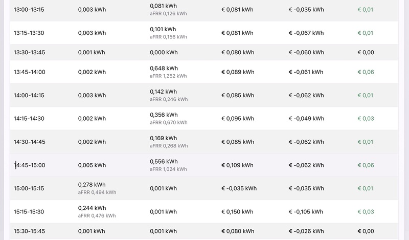

Hoge prijzen nu, geen export. SoC wel op 23% , is dit ook wegens aFFR, of is 225 euro bij SOC van 23% niet hoog genoeg?
Hier wel export, SoC boven de 30 procent. Gewone normale activatie van 8 minuten trouwens

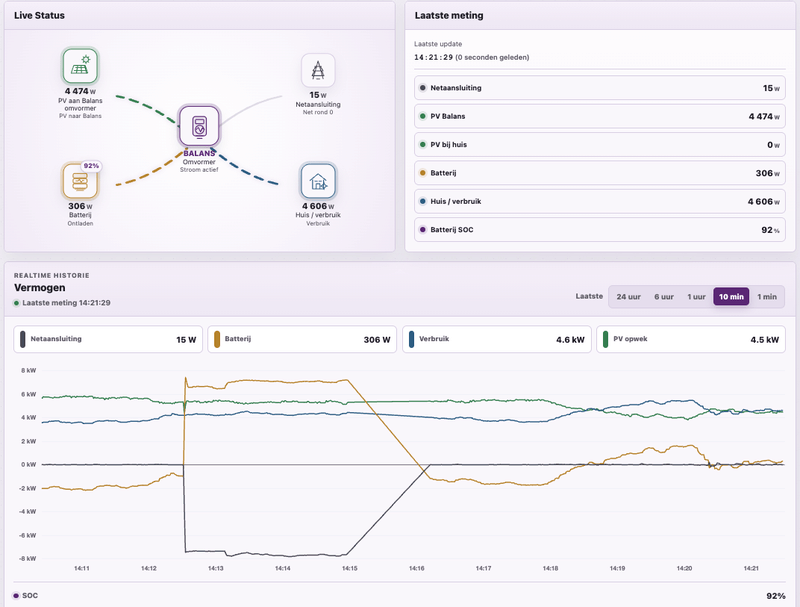

De Eastron van balans meet veel vaker dan p1… 5x/sec tegen max 1 voor een dsmr5.
Als de pieken erg kort zijn ziet p1 ze niet…

@Ronald Als P1 data maar 1x per seconde zou meten, dan was het wel echt een fluitje van een cent om een voeding te ontwerpen die mijn batterijen liet laden terwijl ik volgens de meter aan het terugleveren ben. Dan kun je uit het niets 100MWh op jaarbasis toveren. :+

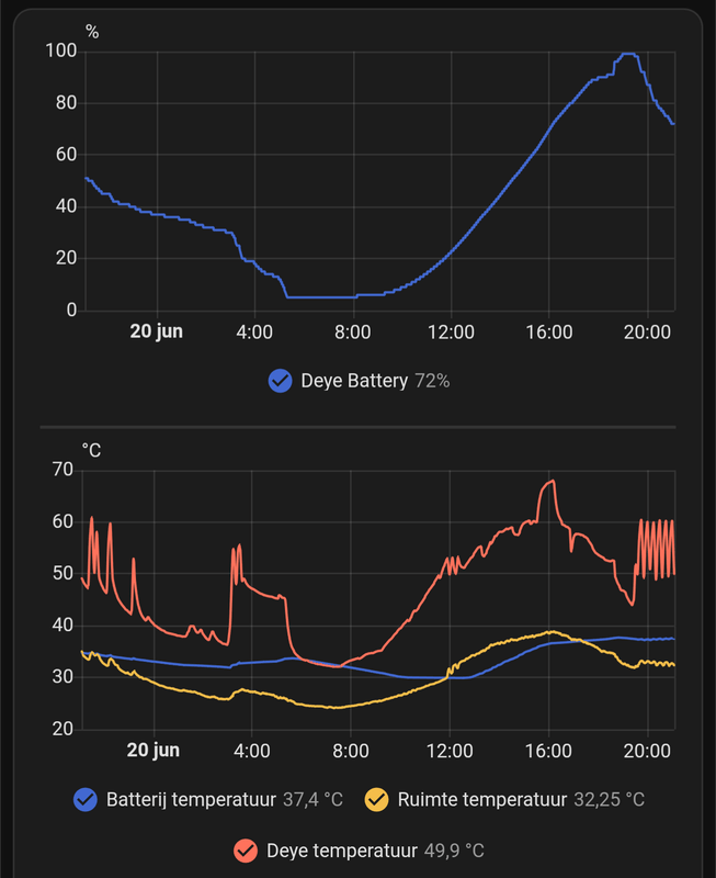

Voor diegene die het leuk vinden, hier mijn temperaturen vandaag in een klein batterij hokje dat buiten staat. Staat op het zuiden, zon staat er vanaf ik gok 12 tot 18u vol op.

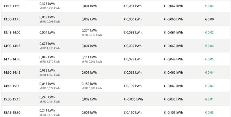

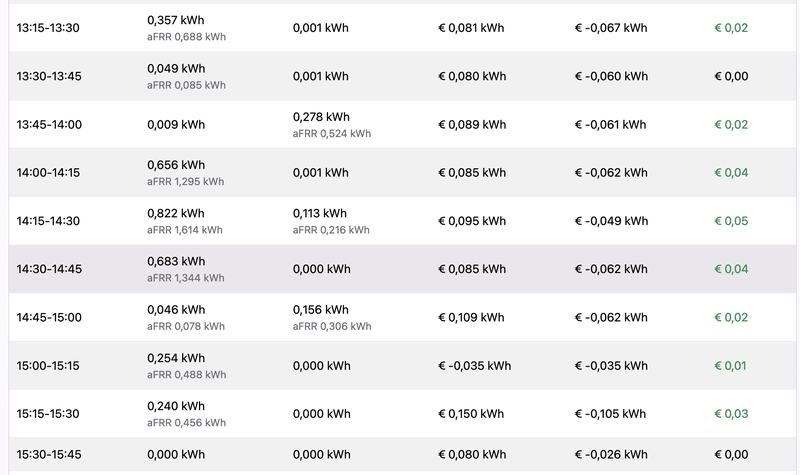

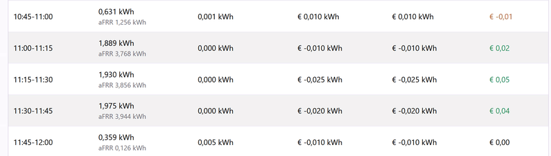

Vandaag is zijn de resultaten van afgelopen vrijdag zichtbaar.
Bij mij is AFRR actief en dit kan ik ook terugzien met AFRR activaties vanaf 10:45, vanaf 13:15 en vanaf 14:00.
Echter zie ik nog geen deals staan voor de 19e juni. Dat zou hier dan toch ook moeten komen te staan?

Ik zie inderdaad ook afRR activaties staan bij resultaten met zeer korte activaties daarop. Gezien het resultaten dashboard ook nog laat zien dat ze het zullen updaten zodra ze BSP zijn denk ik dat dit iets is wat volgende week ongetwijfeld opgepakt gaat worden door @Balans Energie.

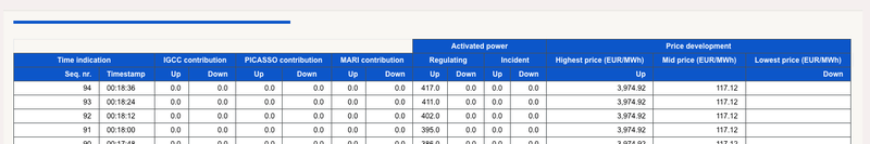

  • jeeedeee
  • Laatst online: 09:47

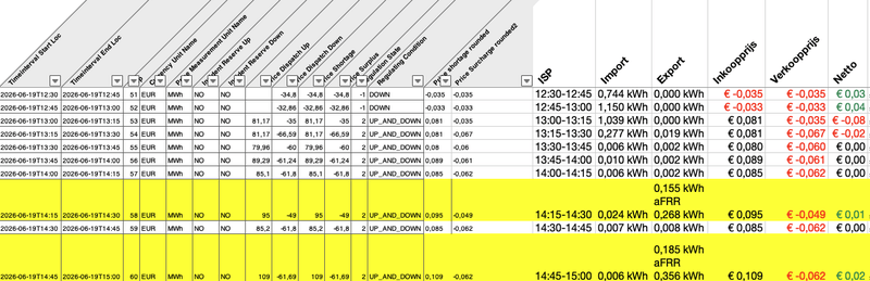

Hier even de eerste dagresultaten van 19-06 geanalyseerd. Alle verreken prijzen zijn in lijn met de verrekenprijzen vanuit tennet. Ik heb 2 "aFRR" activaties gehad, en schijnbaar dus een deel van het kwartier ook niet aFRR.
Ook had ik wat netafname op de dag doordat ik de auto aan het laden was, dat staat nu ook op "normale" onbalansprijs als voorheen...
Afbeeldingslocatie: https://tweakers.net/i/tBNnunghCokBNsbx8FctLWpHO-s=/800x/filters:strip_exif()/f/image/H3LCW0xTVfDAzBqMz0xUdkXh.png?f=fotoalbum_large
[edit]: hier ook geen deals zichtbaar
  • Dbm12
  • Laatst online: 09:22
Dbm12
Duurzaam Woonadvies Zaanstreek
Ik heb zowel Imports als exports gehad. Weliswaar zeer kort van duur.
Afbeeldingslocatie: https://tweakers.net/i/pOTFlVz9TBYNzXlQMOPmurxaUqg=/800x/filters:strip_icc():strip_exif()/f/image/AvxOESLerthxPpJB09Bd00YT.jpg?f=fotoalbum_large

  • 0xygen500
  • Laatst online: 09:19
Afbeeldingslocatie: https://tweakers.net/i/1swMso88uicVmzPecoeX-ey5qnI=/800x/filters:strip_exif()/f/image/xyx8x9NnOlBMCGFrVSTZy7Co.png?f=fotoalbum_large
Afbeeldingslocatie: https://tweakers.net/i/eARJU9Ny6mnAtFmc1C66UmqyFIE=/800x/filters:strip_exif()/f/image/cbQroh1QwWIOmbzmMxzFeZCm.png?f=fotoalbum_largeAlle AFRR van gisteren. Regio Friesland

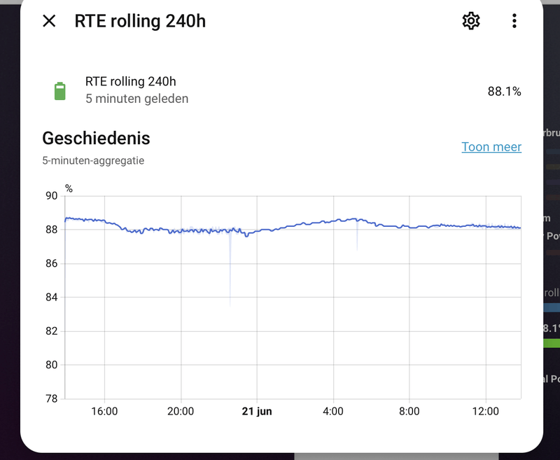

  • paQ
Wel mooi om te zien wat veel rechtstreeks verbruik van PV met het (totale systeem) RTE doet :+
Zit al dagen boven de RTE 88 *O*
Afbeeldingslocatie: https://tweakers.net/i/2zVLI5gRp6zk-3w68X9zvzRNxQ4=/800x/filters:strip_exif()/f/image/zXZwIZopRzkoGLOrJlTjySwL.png?f=fotoalbum_large

zunrob schreef op zaterdag 20 juni 2026 @ 21:08:
Ook zo’n lifetime kastje toch?
Wat voor ventilatie heb je d’r in?
It seems that males are allowed to exist after all, because they help females get rid of deleterious mutations...
  • zunrob
Puppetmaster schreef op zondag 21 juni 2026 @ 20:26:
Nee, hout zelfbouw. Heb 4 Arctic P14 fans die uitblazen.

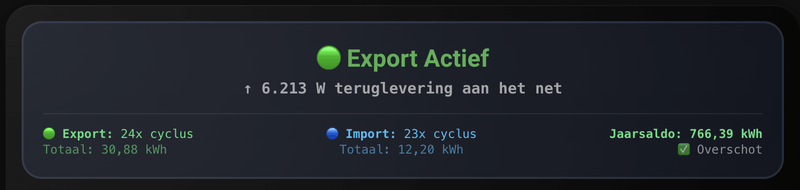

al 23 exports ondertussen; alleen met halve kracht, ben de auto aan het volladen uit de accu.
Ook veel imports. Veel activiteiten vandaag!

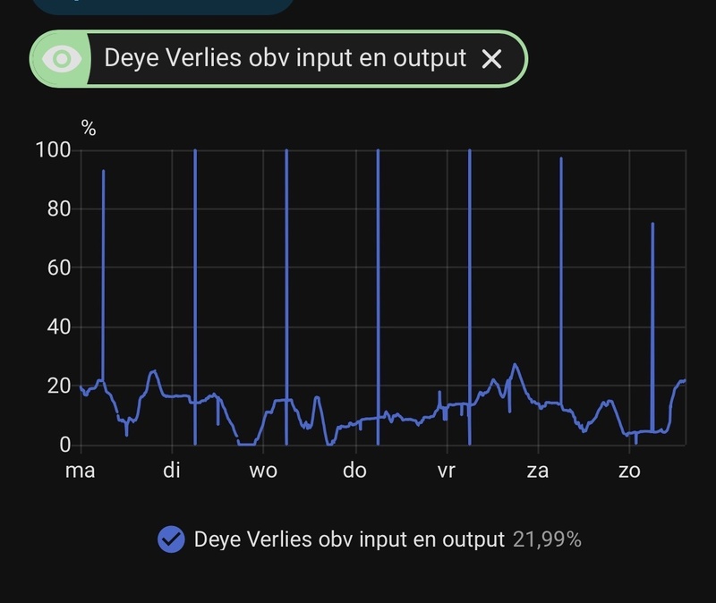

blue eyes schreef op zondag 21 juni 2026 @ 15:04:
Wat is je exacte rekenformule voor het verlies?
Ik heb alleen time being, een hoogover meter die het verlies benaderd in kWh per dag. Soc beginstand, eindstand, laden en ontladen van de accu geeft een bepaald verlies. Heel hoogover.
Wel nu wat sensoren gemaakt, visueel top, achterliggend weet ik nog niet. Sowieso, morgen na 0:00 uur is het beter, sensoren halverwege de dag geven een vertekend beeld.
De bovenste, hier groen, zou eind van de dag zo rond de 20-25% moeten staan.
7 day moving average van de grid import, grid export, load import (consumptie huis) en load export (pv overschot)
(Grid import + load export - grid export - load import - soc difference) / (gridimport + load export + soc difference) *100

  • Wolly
09:45 activatie met terugleveren 7,7kW. AFRR vermoedelijk?
  • Moby
Moby
Iets te zeggen? Nou en!
Nu een waarschijnlijke aFRR actie bezig, aangezien ik de 12KW niet haal. Klein beetje twijfel aangezien de onbalans prijs ook prima is. Export is langer dan 9 minuten en de SOC zakt naar 27. De ondergrens van 30 lijkt hiermee ook vervallen

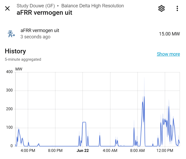

  • dof
  • Laatst online: 23-11 20:49
dof
Hier toch een aFRR (testje?) van 35 minuten (11:38 - 12:15).
(schuin streepje om 12:25 lijkt een glitch)
Afbeeldingslocatie: https://tweakers.net/i/qQlRlZDi8FwA_Dn2ge_Wxq6a4QE=/800x/filters:strip_exif()/f/image/hxAVMlUOVDbk5P5JNQXH4X5u.png?f=fotoalbum_large
Als ik naar aFRR staatje van Tennet kijk zie ik iets correleren...
Afbeeldingslocatie: https://tweakers.net/i/ajKB7blubWpEJkfNYxV4AhMJs9c=/fit-in/4000x4000/filters:no_upscale():strip_exif()/f/image/KLRuLnMhwJOhfuhgsiI7rH2S.png?f=user_large
Maar verder is het nog wat gissen...
[ Voor 3% gewijzigd door dof op 22-06-2026 21:09 ]
  • jeeedeee
Hier net ook een kleine test lijkt het. Niet maximaal vermogen aangezien ik de auto aan het laden ben. Afbeeldingslocatie: https://tweakers.net/i/jhLkjUe-01Tqt3X8e2gUnlT5FnI=/800x/filters:strip_exif()/f/image/ZLmSEeqY6i00LcYyabTb4FoN.png?f=fotoalbum_large
Die export is toch mooi meegenomen, want de onbalansprijs is niet heel interessant at the moment.
[edit] en nu weer 1 ... lijkt me niet de standaard activatie, want de onbalansprijzen zijn wel erg laag...
[ Voor 9% gewijzigd door jeeedeee op 22-06-2026 14:24 ]

  • paQ
dof schreef op maandag 22 juni 2026 @ 14:13:
Als ik naar aFRR staatje van Tennet kijk ziet ik iets correleren...
kun je nog eens zeggen welke tennet info dit is?
en API productie? (of acceptatie)

  • fenrir
fenrir
jeeedeee schreef op maandag 22 juni 2026 @ 14:23:
Hier net ook een kleine test lijkt het. Niet maximaal vermogen aangezien ik de auto aan het laden ben. [Afbeelding]
Hier ging er 12 kW het net op, in eerste instantie raar want de feed prijs is negatief en er is regeltoestand 2. Laten we het maar op AFRR houden, over een paar dagen weten we hopelijk meer met een bijgewerkt resultaten overzicht.
  • paQ
fenrir schreef op maandag 22 juni 2026 @ 14:29:
Hier met 10.6 kW

  • dof
dof
paQ schreef op maandag 22 juni 2026 @ 14:27:
Die van Aritmeester in HA grafiekje.
