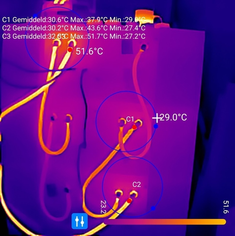

Ik heb even mij mijn systeem gekeken hoe de bekabeling aangesloten zit.
Vanaf de Deye gaat er 1 paar 50mm² a 40cm naar de DC automaat (YRM3DC-320HU) en daarvandaan gaat zon zelfde kabel a 1,5m naar accu 1.
Vanaf accu 1 gaat er een zelfde paar 50mm² a 30 of 40cm lang naar accu 2, van 2 naar 3 en van 3 naar 4.
Maar ik begrijp dat dit dus helemaal niet goed is en elke accu met een eigen kabel naar een busbar moet en die busbar naar de Deye?
Zo ja, is dit iets dat ik bij BalansEnergie moet melden en dat ze dit moeten aanpassen?
Kabels naar Deye werden nu net (met 10kW belasting) 62gr en de aansluitingen op de 1e accu 94gr.

@HellStorm666 Je hebt dus een vroege installatie... toen werd nog geen 'kruis' aansluiting gedaan.
Die 94 graden op de eerste accu is teveel.
Dat is het enige oprechte probleem.
Zowel busbar als 'kruis' aansluiting maken dat elke module dezelfde kabellengte en gemiddelde kabelstroom (Dus weerstand) ziet. Jij hebt nu geen van beide... dit lijkt te veroorzaken dat elke module lager in de stack iets minder mee doet.

Diagonaal aansluiten (zoek eens in vorige topic voor de schema's) is nu de standaard werkwijze.
Met busbar aansluiten is custom/eigen initiatief.
Grofweg zie je het volgende:
  • Parallel vanaf boven: 5-20% verschil in SOC tussen batterijen onderling. Onderste doet minste werk, bovenste doet bijna 2x zoveel cycles.
  • Diagonaal (bij normale stack van 3 batterijen, is dat zo simpel als het verplaatsen van de zwarte kabel die vanaf de DC schakelaar komt, van de bovenste naar de onderste batterij). Soc zal nu meer 2-10% verschillen tussen batterijen onderling. Bij charge en discharge zullen onderste en bovenste batterij iets meer doen dan middelste.
  • Busbar: alles loopt gelijk. Typische soc verschil 0-3%, cycles lopen gelijk op.
Bij ouderwets parallel: 100% van de stroom van 3 batterijen loopt door de aansluitpunten op de bovenste batterij. Dat is ook de reden dat die extra warm kunnen worden.
Aanvullend kunnen er dus problemen zijn met niet goed aangedraaide aansluitpunten (zowel externe kabels, als ook intern in de batterij modules) en kabelogen. Als het gebied tussen de 2 gelijke aansluitpunten (dus 2 rode of 2 zwarte) op 1 batterij heet (70+) wordt, is daar een probleem.
Nog een over mijn eigen DC schakelaar 70+C: ik heb hem open gehad, maar niks geks kunnen vinden. Gezien aansluitingen goed strak zitten en er verder ook geen "schade" is, vermoed ik dat 70+ gewoon een temperatuur is die zo moet lopen. Ik blijf het wel in de gaten houden.

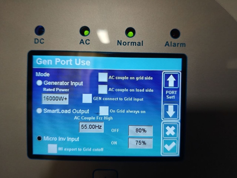

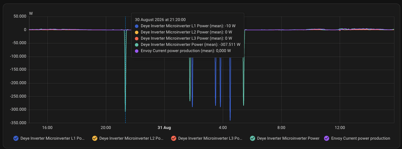

Ik zie heel raar gedrag in m'n Deye. Ik heb onlangs m'n AC PV van LOAD naar GEN verplaatst. Dat is 17x430Wp panelen met Enphase IQ8MC omvormers, verdeeld over 3 fases. Maximale vermogen is plm 5kW, theoretisch max is 17*325 = 5.525W, maar dat doen ze in de praktijk nooit, omdat er altijd schaduw is op een aantal panelen.
Nou lijkt de Deye te tonen dat de PV afgetopt wordt op plm 5,5kW. Mogelijk heb ik dat ergens als theoretisch maximum aangegeven. Maar in de praktijk heb ik maar zo'n 4kW opwek. Zie de HA screenshot. Iemand enig idee wat hier gaande kan zijn?
Ik heb helaas niet een kWh-meter los op de PV zitten, dus ik kan alleen maar of de Enphase uitlezen, of de Deye uitlezen. Maar die lijken het dus niet helemaal met elkaar eens te zijn hier.Afbeeldingslocatie: https://tweakers.net/i/Q3aeG6o3u6Lo-GuVPSRPbiT9r9U=/800x/filters:strip_exif()/f/image/mToC422L1swf3qwivnhn7Yep.png?f=fotoalbum_largeAfbeeldingslocatie: https://tweakers.net/i/LsdTfBjvZy8ilFSH3RWrYYOo9JY=/x800/filters:strip_exif()/f/image/J6TKMoK0tFV1WCrD3S3Eu5d6.png?f=fotoalbum_large

Als je gen op MI / INV staat, (niet op Generator dus) en je daar geen beperkende factor verder hebt, dan zou het zo moeten werken. Welke gridsettings gebruik je?
Vroeg in je grafiek wordt L3 ook al (en alleen) afgetopt in je grafiek, op 1000W.

@QuarkuS Laat de 4 sensoren eens zien in een statistics card 'Mean' op 5minuut period?
Dat ziet er nog steeds in grote lijnen onzinnig uit, maar ingezoomd levert het wel wat info.
Het merkwaardigste is de grote afwijking net na 12 uur.
Afbeeldingslocatie: https://tweakers.net/i/301JpEb1QaP6tqodAaGvZ3Bezfg=/800x/filters:strip_exif()/f/image/vHXnQlUh3eyNL8BQrrWZlFIF.png?f=fotoalbum_large Afbeeldingslocatie: https://tweakers.net/i/EiUnOjZkiG4uVGq5hZN-BP56g4k=/800x/filters:strip_exif()/f/image/ECDIpSYr8ogEq0aXCN5Ng0zv.png?f=fotoalbum_large
Balans Energie 48,2kWh batterij | 7.395 Wp Enphase | Vaillant aroTHERM Plus 75
  • Ronald
  • Laatst online: 05:34
De envoy loopt een kwartier oid achter... Vermoedelijk doet hij een 15 min mean...
Met dan in gedachte klopt het buiten die negatieve piek om 12 uur best ok?

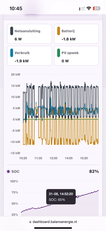

Right, dus als ik het echt wil weten, moet ik een kWh meter toevoegen. Enphase lijkt inderdaad zo'n 15 minuten achter te lopen.
Maar blijft staan dat de Deye denkt dat het vermogen af en toe aftopt. Wat ik fysiek niet kan verklaren.

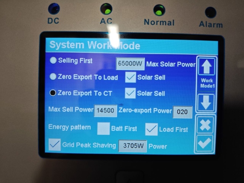

Hier nog de settings.
Afbeeldingslocatie: https://tweakers.net/i/6NFoJA3sDNHKYPBymTyiJpvGZPk=/800x/filters:strip_icc():strip_exif()/f/image/DnyHM68Mga5XAwbLhmPXUPHJ.jpg?f=fotoalbum_largeAfbeeldingslocatie: https://tweakers.net/i/Yf1k2gk79SdU2Q5LXv3tZY-gzMU=/800x/filters:strip_icc():strip_exif()/f/image/vaDmF7rx0VM9eLEoSIGTcaLI.jpg?f=fotoalbum_large
  • paQ
  • Laatst online: 08:21
Moet ie volgens mij helemaal niet kunnen.
waarom die 3705W? (Maar goed, dat is workmode, en wordt door de EMS geregeld)
En op welke gridsettings draai je? Ik zeg niet dat dat het probleem is; ik weet alleen dat de combi met juiste gridsettings op andere systemen feilloos werkt.

QuarkuS schreef op maandag 31 augustus 2026 @ 16:29:
[Afbeelding][Afbeelding]
Je kan de envoy standard laten aanpassen naar 5 min interval. Support ticket maken en dan passen ze het aan op jouw specifieke envoy naar 300 sec.
Zelf ook laten doen op de standard want vond 15 min echt te lang. Metered kan sneller maar vond ik ook het geld niet waard.

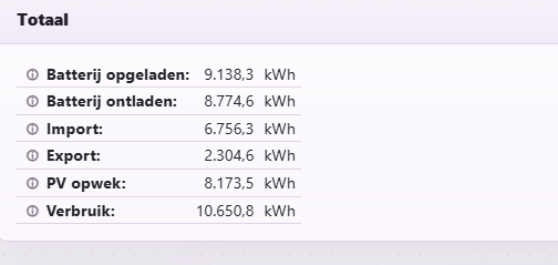

Was toevallig net bezig met een eigen invulling eraan geven. Data die wel beschikbaar is, is aFRR activiteit. (Van gisteren overigens ook al)
Even zien of ik dit verwerkt krijg in de bestaande plugin. Dan zie je vandaag ook al de aFRR activiteit van gister als resultaat.

OK, https://github.com/paqpaq...in/BE_dashboard_3_2_0.zip
Als het goed is (!) moet deze automatisch 'stoppen' met werken als de data weer terug online komt, maar toont ie zodra de aFRR "van gisteren" binnen is, dat als voorlopig resultaat. Wordt ook meegenomen in je andere berekeningen en ook de maandstaatjes. Werkt met en zonder "all-in".
Afbeeldingslocatie: https://tweakers.net/i/6vPR9im5AsjFsYFI0M5wi9029nA=/x800/filters:strip_exif()/f/image/R8W5BIGGezsT5F66lyiO9mVd.png?f=fotoalbum_large
optie wel even aanzetten
Afbeeldingslocatie: https://tweakers.net/i/WlnxB79SznmkVj71ylj_zXaxRqQ=/fit-in/4000x4000/filters:no_upscale():strip_exif()/f/image/fq18MOto6Gwg9S8ydUZdc1jo.png?f=user_large

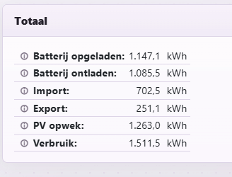

't Heeft even geduurd (andere bezigheden) maar 'k heb nu ook een Lilygo aan de praat.
Meer omdat het me wel interessant leek.
Maar de accu stats zijn een beetje saai, dicht bij elkaar, maar natuurlijk wel prettig zo. :)
Afbeeldingslocatie: https://tweakers.net/i/Ei5aqZWLvrHW0n340DCDV2dUq2o=/x800/filters:strip_exif()/f/image/p1yBVSqEeLbrDZ6RT86xkF9s.png?f=fotoalbum_large
Ik zie wel dat SOC's na activatie verder uit elkaar drijven maar daarna weer naar elkaar toe kruipen.
't Is de standaard BE setup, draaiende sinds 10 febr. en aantal maanden geleden (met zelfde kabels) diagonaal aangesloten (toen ze langs kwamen voor firmware upgrade).
Verder raak ik de 5% SOC soms aan maar ben nog nooit boven de 90 % SOC geweest.
Kabels en ogen zijn na activaties warm maar niet heet, eigenlijk nog steeds zelfde sinds febr.
Heb ik nou geluk gehad? Anyway, ik laat het maar lekker zitten zo.

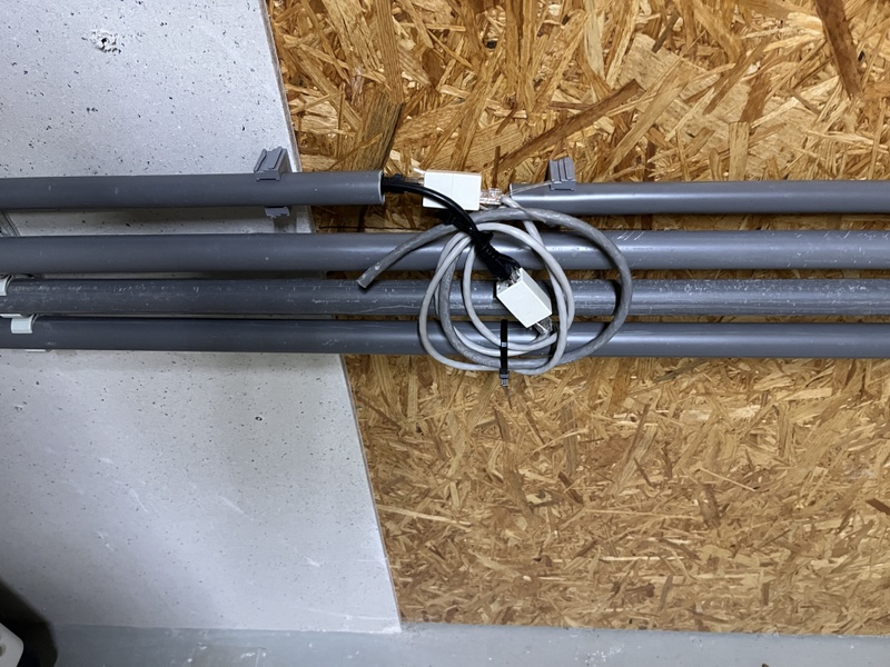

  • SlinkingAnt
Zaterdagochtend tijdens lange 8k-activaties een aantal IR-foto's gemaakt van de setuyp. Het verbaast me dat er gewoon 10c verschil zit tussen de onder & bovenkant van de DC-automaat.Afbeeldingslocatie: https://tweakers.net/i/DaI0sTVsdNqjWhHxMWzI856Z7WM=/x800/filters:strip_icc():strip_exif()/f/image/VhoEuzWIT3HUwN85hiMijYbq.jpg?f=fotoalbum_large
Eenzelfde voor de batterij ook een duidelijk verschil tussen de verschillende kabels. Je zou toch verwachten dat de bovenste (plus) en onderste (min) dichter bij elkaar zitten qua temperatuur, aangezien er dezelfde hoeveelheid stroom doorheen gaat..
Afbeeldingslocatie: https://tweakers.net/i/kxqyKLCD41U1AVpwXuESZBvJbw0=/x800/filters:strip_icc():strip_exif()/f/image/cLjRC58PfLpBTYVBwfEgaMdQ.jpg?f=fotoalbum_large
De bovenste batterij is al vervangen en alles is al extra gecontroleerd
[ Voor 18% gewijzigd door SlinkingAnt op 31-08-2026 22:48 ]

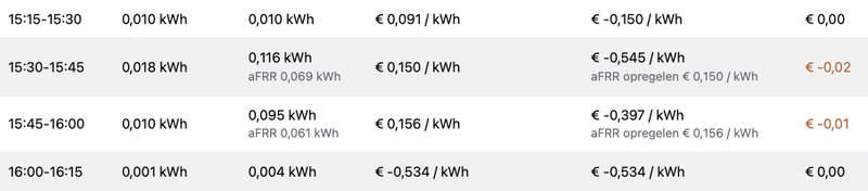

27 augustus waren er enkele kwartieren met negatieve prijzen van -40/-50 cent kaal.
Omdat mij eerder was opgevallen dat de aFRR afregel activaties bij diepere negatieve prijzen nog weleens beperkt zijn heb ik bij wijze van test mijn EV lader aangeslingerd (kan 22KW laden) om zo extra net gebruik te forceren.
Resultaat hierboven best wel interessant, m een deel van het gebruik wordt aan aFRR toegewezen, overige via onbalans afgerekend.
Maar de extra afname op onbalans had ik anders niet gehad (vermoed ik).
[ Voor 17% gewijzigd door Yaay op 01-09-2026 08:29 ]

Yaay schreef op dinsdag 1 september 2026 @ 08:26:
Resultaat hierboven best wel interessant, slechts een deel van het gebruik wordt aan aFRR toegewezen maar wel het gehele gebruik binnen het ISP kwartier lijkt aan de negatieve prijs toegekend te worden.
Natuurlijk de vraag hoe dit er bij de daadwerkelijke afrekening uit ziet, maar op basis van het dashboard ziet het er positief uit.
Maar als het alsnog regeltoestand 2 wordt geldt die prijs niet meer voor de extra kWh buiten aFRR.

deejeebv schreef op dinsdag 1 september 2026 @ 08:29:
Klopt maar Balans lijk of enkel of aFRR te sturen of Onbalans en niet beide. Zeker als de aFRR activatie maar op 5 of 6kw vermogen is dan maak je maar heel beperkt gebruik van de dalen.
Nu komen diep negatieve prijzen niet heel veel voor maar zou een automation op de 6e minuut van het kwartier kunnen laten starten (in lijn met hoe BE regulier op onbalans inzet).
Jup, hier ook -€3,02 inkoop kosten die dag.
Mijn aangepaste Tenergy sensor helper om dichter op de daadwerkelijke bedragen in het Balans Dashboard te zitten heb ik nu ook in HomeAssistant meelopen. De verschillen met het balans dashboard worden nu veel kleiner. Het verschil wat er nog is, verklaar ik door de 1 a 2 minuten achterstand en de soms een paar cent afwijkende aFRR prijs. En de soms wat kruimels die buiten de aFRR vallen.
En ik heb het echt heel simpel gehouden obv wat ik in het balansdashboard aan tarieven zie in vergelijking met de Tenergy sensor.
Tenergy sensor in €/kWh
BE is wel handig bezig, ik heb die kwartieren juist opregelen... Wel tegen verlies 8)7 SoC was rond de 66-80%, PV opwek nog rond de 8-9 kW. Toch bijzonder, zo energie heen en weer schuiven tussen de systemen en geld verdienen als zijnde BE. Afbeeldingslocatie: https://tweakers.net/i/stZ7JrkZ-jSwoocR3_6lB4P3_F0=/800x/filters:strip_exif()/f/image/plZ6EciPMOJXMom5h7hIlsik.png?f=fotoalbum_large

Ik zie voornamelijk hierin ook de Deye verliezen van rond de 10% in. Dat tikt behoorlijk door. Maar er is ruimte voor verbetering dat is zeker. 8)7
In dat geval:
Ik heb ook 7 MWh laden, en een verbruik (ZONDER dat laden) van ca 11 MWh per jaar.
Het laden heeft me YTD op Epex day ahead nu gekost
5.4 MWh voor 868 euro
868/5400=0,161 per kWh all in gemiddeld. (= 3,4 ct per km)
Zet daar 10~12 cent ERE tegenover....
Zo zijn (voor mij) en de brandstofkosten volstrekt helder, en het BE systeem kan zijn eigen gang gaan en geld verdienen.
