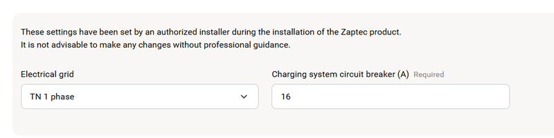

Quad schreef op maandag 1 juni 2026 @ 21:17:
Ik heb bij installatie TN 1 Phase geïnstalleerd op mijn Zaptec Go2, waarom hij dan TN 3 Phase laat zien..? Deze opties zijn via portal ook niet aan te passen.
De sense heb ik ingesteld op max circuit 25A, hij gaat dan vervolgens met maximaal 6A laden, zet ik dat op 30A gaat het naar 8A, en zet ik circuit op 35A dan pakt het wel ineens de volle 16A.
Ik vind het maar een onlogische gedachte.
Hij mag best 16a pakken, op 25A limiet (zou ik denken).
Ergens klopt er iets niet in de Sense.
En ergens moet ik nog eens een keer hardcode de Zaptec Go 2 op TN 1 Phase zetten.
Afbeeldingslocatie: https://tweakers.net/i/VY-TTaxQqFon6oDjBkqK915Kt-Q=/800x/filters:strip_exif()/f/image/7No8wQNXCnmNKaJqkTssJybs.png?f=fotoalbum_large
Intussen gelukt om dit aangepast te krijgen.
In Installations > Installation > Permissions > Edit mijzelf de role service gegeven.
Daarna kon ik deze pagina aanpassen en laat hij helemaal geen 3 fase meer zien maar 1 fase op 16A.
In de app zie ik het ook niet meer terug komen, dus hopelijk gaat het vanavond wel goed. :)

Op dit moment heb het issue dat ik zelfs helemaal niet kan laden. Als ik mijn laadpaal inplug, dan zegt de laadpaal dat hij op autorisatie wacht. Ik klik in de app op de authorize knop. De app zegt dat ik geauthorized ben, maar de laadpaal blijft wachten op autorisatie. Alsof de laadpaal de autorisatie helemaal niet ontvangt.
Als ik een wijziging aan de laadpaal maak in de portal, om bijvoorbeeld simpelweg de helderheid van de display aan te passen, dan zie ik dit issue ook terugkomen in de chrome debugger. Met foutmeldingen als:
{ "Code": 505, "Details": "Command failed; status: 500, payload: {\"Message\":\"{\\\"errorCode\\\":504101,\\\"message\\\":\\\"Timed out waiting for the direct method response from the device.\\\",\\\"trackingId\\\":\\\"B4DACE4062F24DB1B57FB00BA0CA7864-G2:-TimeStamp:2026-06-02T18:15:19.415183741Z\\\",\\\"timestampUtc\\\":\\\"2026-06-02T18:15:19.415183741Z\\\",\\\"info\\\":null}\",\"ExceptionMessage\":\"\"}", "StackTrace": null}
Of
{"Code":520,"Details":null,"StackTrace":null}
Zijn er anderen die de laadpaal ook via 4G gebruiken? En werkt dit bij jullie wel goed?

JB schreef op dinsdag 2 juni 2026 @ 20:15:
Ik meen ook iets mbt 4G gelezen te hebben tussen de firmware releases. Welke firmware draai je en heb je al gekeken of dat correspondeert met bug fixes?
Klopt, bij de initiele installatie werkte de 4G verbinding helemaal niet. Pas nadat ik de firmware heb geüpdate naar versie 3.3.0.0 kon ik enigzins verbinding krijgen.
Ik woon echter vrij centraal (Utrecht Leidsche Rijn), dus de 4G verbinding zou gewoon goed moeten werken. Als ik bij de instellingen in de portal kijk, dan heb ik vrijwel altijd twee of drie streepjes van de vier.
Ik heb vandaag contact gehad met mijn installateur en hij gaat morgen met Zaptec bellen. Hopelijk kunnen zij zien wat er precies aan de hand is.
[ Voor 14% gewijzigd door Azer op 03-06-2026 07:46 ]

Azer schreef op dinsdag 2 juni 2026 @ 20:09:
Mijn parkeerplaats is ongeveer 30 meter van mijn huis en daarom kan ik de laadpaal niet via WiFi verbinden, maar maak ik gebruik van de 4G verbinding. Ik merk echter dat de connectiviteit zeer slecht is. Ik weet niet zeker of dit aan de 4G verbinding ligt of aan iets anders. De status in de app lijkt niet of met extreem veel vertraging te updaten.
Op dit moment heb het issue dat ik zelfs helemaal niet kan laden. Als ik mijn laadpaal inplug, dan zegt de laadpaal dat hij op autorisatie wacht. Ik klik in de app op de authorize knop en er gebeurd simpelweg niets. Alsof de laadpaal de autorisatie helemaal niet ontvangt.
Of
Ik heb 1x gehad dat authoriseren via de app heel stroef ging. Achteraf bleef dat ik toen de app moest updaten.
Maar toen heb ik wel een druppel besteld, sindsdien autoriseer ik altijd via de druppel eigenlijk, zodat ik niet afhankelijk ben van wifi/4g/cloud. Druppel van Zaptec zelf kost 4 euro ofzo, en lekker klein, heb ik gewoon aan de sleutel hangen nu

Vanmorgen is onze Zaptec Go 2 met de Zaptec Sense P1 geinstalleerd. Op dit moment zit ons huis nog op 1-fase (32A) en hopelijk voor het eind van het jaar nog naar 3x25A en dan komt de installateur dat ook allemaal in orde maken. Voor het zonneladen sta ik op de lijst van Zaptec; ben benieuwd wanneer het bij ons gaat werken, want ondanks dat we maar 3960 Wp aan zonnepanelen hebben liggen vind ik het toch zonde om het straks aan het net terug te leveren.
Controleer in portal op Installations > Je installatie > Settings > Power Management of je installatie op 1 fase staat. Bij mij bleef het in 3 fase staan, waardoor de Sense gek doet. Als je installateur is geweest voor de 3 fasen kan je die weer daar terug op zetten.
