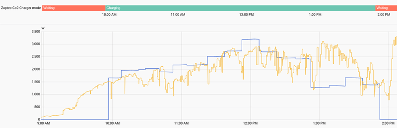

Zaptec Go2 kan in theorie zonneladen op een 3-fase aansluiting, maar het werkt absoluut niet. Niet genoeg stroom/ overschot.... zegtie. Zelfs als je 3.5 kW van het net erbij toestaat.
Kan zijn dat onze panelen niet genoeg kunnen leveren (4.2 kW) of wat dan ook. Maar begin hier niet aan is mijn advies. Gewoon standaard laden, dat combineert de solar power van de panelen met aanvullende netstroom (of zelfs thuisbatterij. Dan komt bij 8kW laden ook gewoon 50% of meer van de zon afhankelijk van je panelen.
PS: Als Solar-charge is ingeschakeld (onder Automatic Charging) dan blijft dat actief, ook als je toch weer naar Standaard laden overschakelt. Dus Solar-Charging altijd eerst expliciet UIT zetten.
Hier ook geen probleem met zonneladen; ik zet er meestal die laagste optie van "+grid" bij om bij plotselinge wolken niet meteen te gaan klapperen. Mogelijk verschil: ik heb een 1 fase omvormer, dus zodra die totaal ergens rond de 6A (1,5kW) levert op die ene fase, dan springt zonneladen aan (ook op 1 fase, soms met wat minuten vertraging wel). Omvormer doet 4kW als theoretisch maximum, maar dat haalt hij zelden. Maar dus wel soms tegen de 16A (3,6kW) laden (nog steeds op 1 fase).
Met wat aannames:
Als je een 3 fase omvormer hebt, gok ik dat dit anders werkt. Dan wil je installatie wellicht ook rond 6A overschot op 1 fase zien? Dus dan eigenlijk 6A op elke fase en zou je omvormer dus totaal 18A (4,1kW) moeten leveren voordat zonneladen (op 3 fasen) ueberhaupt begint? Er is vast iemand met een 3 fase omvormer die dit kan bevestigen of vertellen dat het onzin is ;)

Zonneladen werkt bij mij helaas ook niet en ik heb ruim 8 kw aan zonnepanelen. Bij zonneladen valt deze het opladen terug naar ruim 3 kw.
Lukt het dan ook niet als je kiest om alleen te laden met overschot? De andere optie is namelijk net+zonne-energie, maar daar lijkt een max van 3.9kw totaal op te zitten.

Nee, helaas werkt dat ook niet. Blijft rond de 3 kw laden en de rest wat wordt opgewekt wordt terug geleverd.

Ik vind het ruim goed genoeg werken. Kan het beter: vast wel, vooral door vaker pollen/beslissen maar dat is ook zwaarder voor (hun) infra en mogelijk de lader/auto?
Heb inderdaad een splitter gehaald en daar de bestaande p1-meter (andere doelen) en de sense achter gehangen. In 3 maanden is de sense eenmaal van slag geweest (en ging alles opeens veilig op 1x6A).
Voorbeeld voor vandaag, je ziet dat de beslissing soms even achter de wolken aan loopt, maar als je ziet hoeveel de grafieken overlappen, vind ik dit prima. (Heb wel meestal de optie aan staan om 1.15kW 'Grid' toe te voegen indien nodig.) Geel is zon, blauw is Zaptec
Afbeeldingslocatie: https://tweakers.net/i/qd-C9_TTAaI8yTJxUNdHCvsPTYY=/800x/filters:strip_exif()/f/image/mviwiGEc40YXd6i4oSfHHWTH.png?f=fotoalbum_large

casperjoost schreef op donderdag 15 oktober 2026 @ 15:32:
Pakt hij pas zon vanaf 1.500 watt?
Ja, want de meeste auto's willen pas laden vanaf 6 ampere. En 6 x 230 = 1380 watt.
[ Voor 4% gewijzigd door Azer op 15-10-2026 16:00 ]

Azer schreef op donderdag 15 oktober 2026 @ 15:59:
En "het huis" zelf pakt ook nog wat watt's :)

Oke, logisch. Ik ben mij aan het oriënteren op een EV dus ook op een lader. De zaptec 2 go is een optie. Ik gebruik ook home assistant (warmtepomp, zonnepanelen, batterij, p1 meter van Home Wizard). Ik wil de laadpaal integreren in HA.
Heb ik de Zaptec Sense nodig, weet jij dat of is de p1 van Home Wizard voldoende?

Bravertal schreef op donderdag 15 oktober 2026 @ 16:17:
Als je bijv Claude aan je HA koppelt dan kan die met de HW P1 prima een script voor load balancing schrijven die sneller reageert dan een Sense.
Als je niet via HA wil, dan is de Sense een voorwaarde.

Nee hoor kwam ook met tibber pulse. Die gebruik ik. Werkt prima.

Ik dacht p1 van homewizard samen met Omnibattery, en Evcc met de Zaptec en dan moet het goedkomen, toch?

@Tijgert Ik heb de paal, de splitter en de sense allemaal ineens gekocht en laten plaatsen. Kleine verbouwing van de meterkast want ik heb 3 fases en klaar. Auto (ev3) ook eigen bezit.
Op het eerder genoemde issue met de cloud na eigenlijk geen echte issues meer gehad met de paal. Wel regelmatig opnieuw inloggen in de app wat irritant is, maar dat doet aan de functionaliteit niet af.
Omdat tegenwoordig alles handleidingloos gemaakt wordt - apps veranderen continu - duurde het even voor ik begreep hoe de opties van laden in de app werken.
Vandaag heb ik 3 opties:
1. Standaard laden: hoppakee, 11KW als de auto dat kan. Anders 22 (kan mijn auto niet) en doorblazen tot de auto zegt 'hoho ik ben wel vol nu."
2. Gepland laden: laden volgens een tijdschema, dan kan je de auto inpluggen tussen thuiskomen en de aardappels, maar hij gaat pas laden in de geconfigureerde tijdslots. Dan is het aan jou om uit te rekenen of dat dat voldoende is, maar 0:00 tot 07:00 is 7 uur 11kw, de meeste auto's wel vol.
3. Automatisch laden. Hierbij heb je de sense nodig. Die stuurt de paal aan, op basis van de instellingen die ergens in de cloud staan. Geen internet, geen aanpassingen. Hier kan je zonneladen aanzetten en kiezen voor overschot en overschot+net. Als je het laatste doet kan je de minimale stroom aanzetten, dan laad je de zonnestroom die je hebt (nu: niet zoveel) + wat extra nodig is om het minimum van accu te halen, wel zelf instellen (minimale 1,15kw, ik denk dat dat voldoende is voor mijn auto). Met alleen overschot ben je afhankelijk van je panelen: als die meer dan die 1,15kw leveren pak je alleen maar zonnestroom - wat ook zo is met de +net instelling. Mocht je niet zonneladen is automatisch laden volle polle voor zover ik heb ervaren.
De app kan verder nog de kabel vergrendelen (die kan je er dan niet uithalen) en de toegang vergrendelen: dan kan alleen met een pasje geladen worden, ik heb dat uitstaan; het laadpunt is namelijk niet bereikbaar vanaf de openbare weg.
Er is een integratie met HA beschikbaar via hacs. Snel zoeken bracht ook homewizard een oplossing. Of het werkt, misschien dat in dit topic ervaringen zijn...

Maakt het soort splitter nog uit? Die van HW zelf lijkt wel ok, maar er zijn ook andere merken, duurder voor minder poorten.

Tijgert schreef op vrijdag 16 oktober 2026 @ 11:08:
Ik denk (maar weet niet zeker) dat het wel een actieve splitter moet zijn. Die van HW is idd een actieve, heb ik ook, werkt prima.
