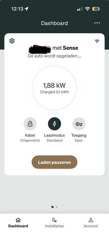

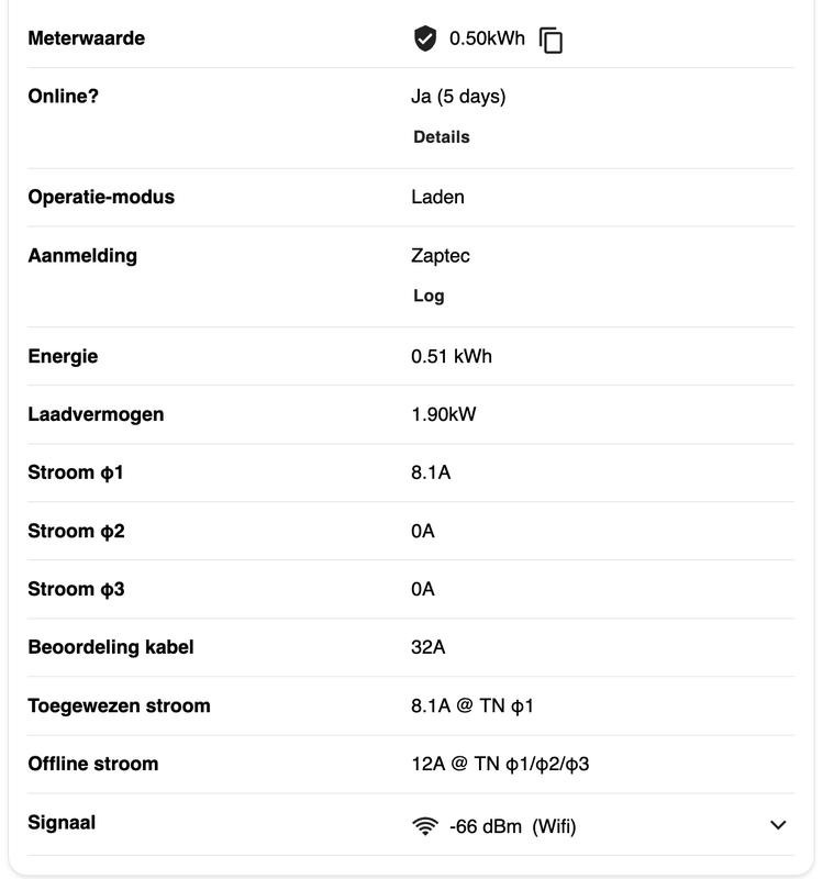

Hij heeft vannacht geladen maar met hele lage snelheid. Gaat iets niet goed. Stroomverbruik in de nacht is niks. Dus zou vol kunnen laden. Iemand nog een tip?

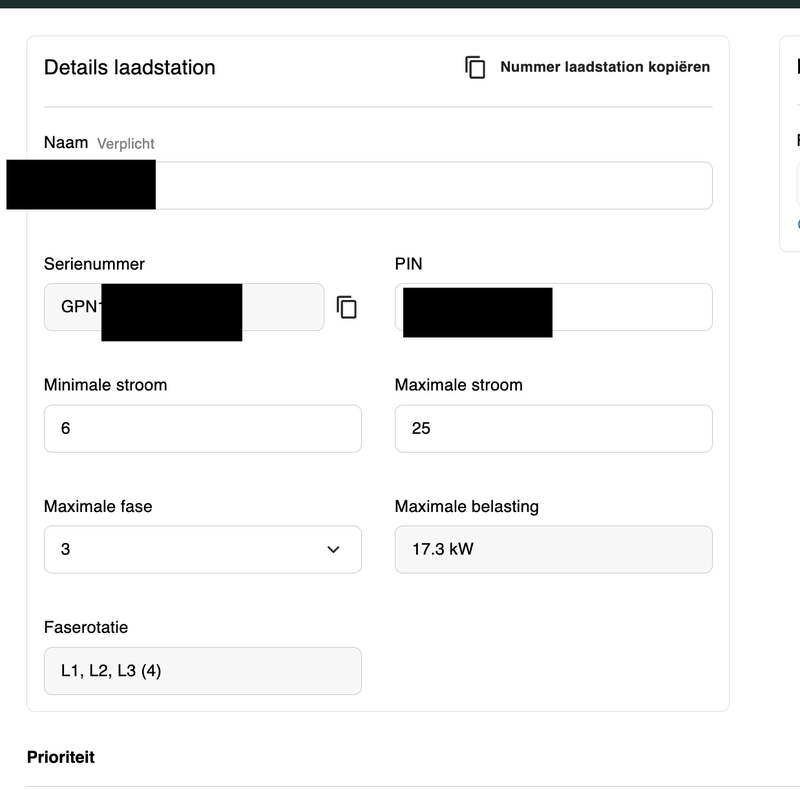

Afbeeldingslocatie: https://tweakers.net/i/dOjt6SXBvQrUQbpREq735zTdkRM=/800x/filters:strip_icc():strip_exif()/f/image/DYSWtNg4y83ArHdd0EvpDgBp.jpg?f=fotoalbum_large

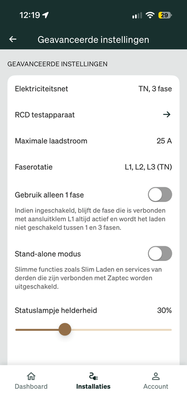

Kan mij niet voorstellen dat de onderstaande instelling dynamisch zou zijn. Staat toch echt maximale laadsnelheid en kan deze niet hoger zetten dan 10a.
Afbeeldingslocatie: https://tweakers.net/i/vqasfqnOGtwcm8-hOSeyJ8hI93g=/x800/filters:strip_icc():strip_exif()/f/image/jJKxRgJkTr7raSOXYwYGBinB.jpg?f=fotoalbum_large
[ Voor 25% gewijzigd door Erik1805 op 15-09-2026 07:43 ]

Erik1805 schreef op dinsdag 15 september 2026 @ 07:38:
~[Afbeelding]
~[Afbeelding]
Ik zie ook loadbalancing opties bij Tibber. Gebruik je een Pulse?
Anders even ticket inschieten bij Tibber, of zij de laadpaal op de juiste manier kunnen aansturen?

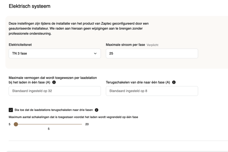

  • catchingfire
  • Laatst online: 09:27
Situatie 3x25A, Zaptec Go 2, Tibber, load-balancing middels Tibber Pulse.
In de Zaptec Portal, bij Instellingen, Energiebeheer, kloppen deze instellingen?:
Elektriciteitsnet: TN 3 fase
Maximale stroom per fase: 16A
Maximaal vermogen dat wordt toegewezen per laadstation bij het laden in 1 fase: 16A
Terugschakelen van 3 naar 1 fase: <standaard ingesteld op 8A)
Sta toe dat de laadstations terugschakelen naar 3 fasen: ja
Maximum aantal schakelingen dat is toegestaan voordat het laden wordt vergrendeld op 1 fase: 5 (waarom niet 10, of 20?)

catchingfire schreef op dinsdag 15 september 2026 @ 10:47:
Ik zelf heb alleen het aantal schakelingen op maximaal staan, 20. Voor de rest alles hetzelfde. Maar met de zoekfunctie zou je hebben gezien dat @JB het al vaker aangegeven had.

Sinds gisteren (eindelijk) een EV (ModelY) en vandaag voor het eerst gaan laden met de Zaptec Go 2. Het laden gaat nu maximaal met 8A. Ik heb in dit topic doorzocht hoe dit mogelijk is, maar kom er niet helemaal uit. Wij hebben een 3fase aansluiting en volgens mij staat alles ook zo goed ingesteld in de Zaptec. Bijgevoegd een aantal screenshots waaruit dit (zou?) moeten blijken. Enig idee wat dit kan zijn?
In de Tesla app kan de slider ook niet verder dan 8A. Ik heb 2 verschillende laadkabels gebruikt.
Afbeeldingslocatie: https://tweakers.net/i/zneTlwYNK-ZY3TuxJUS3yygMuUE=/x800/filters:strip_icc():strip_exif()/f/image/jNhPGm2woKdbsszbwvHKSd3E.jpg?f=fotoalbum_large
Afbeeldingslocatie: https://tweakers.net/i/pva7FgmAhY0oKDexdQ0WRotsduQ=/x800/filters:strip_exif()/f/image/lut5fJbJUYNxbq90XTJYylem.png?f=fotoalbum_large
Afbeeldingslocatie: https://tweakers.net/i/zH-gaUi0k_6WWAWhGy0JNghd8Mc=/x800/filters:strip_exif()/f/image/DjeeJ1GhE90vEtyAsTtEvXNr.png?f=fotoalbum_large
Afbeeldingslocatie: https://tweakers.net/i/jI8qWf5zvTD3yIRvHSjKiKT3N8Y=/800x/filters:strip_exif()/f/image/ZWJw01tGF5QeRuQWXooEZ0p1.png?f=fotoalbum_large
Afbeeldingslocatie: https://tweakers.net/i/hBydsTYnqvzn7yEjEdwYcivpvSc=/800x/filters:strip_exif()/f/image/4UwfkINIzxoY8mxIGTv2czu9.png?f=fotoalbum_large

mwa schreef op dinsdag 22 september 2026 @ 12:23:
Volgens mij doen je fase 2 en 3 niets. Die staan op 0A. Of zie ik dat verkeerd in je afbeeldingen? Wie heeft de boel aangesloten?
gefeliciteerd
Probeer eens het Amperage op 12 0f 16 te zetten. Want nu staat ie op vol vermogen op 25A en dat is wss de waarde vd netaansluiting.

LuPo schreef op dinsdag 22 september 2026 @ 16:54:
Euh ja 8A is 1840W. Dat kan op 1 fase.
Het is iig bijzonder dat je maximale laadstroom op 25A staat, tenzij je een zwaardere aansluiting dan 3x25 hebt, maar dat is geen verklaring voor traag laden lijkt mij.
  • THE_BASE
brukskeluuk schreef op dinsdag 22 september 2026 @ 22:36:
Staat hier met 3 fasen 3x25A ook op 25A. Ingesteld door installateur.

THE_BASE schreef op dinsdag 22 september 2026 @ 22:44:
Het is een beetje krom qua settings maar eigenlijk klopt dat niet. Je automaat is waarschijnlijk een 20A versie en dat is de “maximale” variable in de setup, niet de 25A :)
Dan zou ik de installateur snel terug laten komen. Hier staat ie op 16A (want ook afgezekerd met 16A).

JB schreef op woensdag 23 september 2026 @ 07:22:
Thanks. Zal zo eens kijken naar de automaat en de setting aanpassen in de portal.

danny.s schreef op woensdag 23 september 2026 @ 08:05:
Kan ik prima zelf aanpassen.
Ik heb bij Charge Circuit staan: TN 3 fase, 16A. Volgens mij staat het dan goed toch?
Bij de Sense staat wel: Hoofdzekering 25A.

THE_BASE schreef op woensdag 23 september 2026 @ 08:58:
Ja dat klinkt goed inderdaad. Heb het idee als bij de installatie is gekozen voor die 25A je dit alleen weg krijgt, door de gehele setup te resetten.

bilgy_no1 schreef op donderdag 24 september 2026 @ 23:11:
Ik heb het topic doorgezocht op de zoekterm "app installatie" om even uit te vogelen hoe de installatie in z'n werk gaat. Ik zie toch best wat gevallen van gedoe met de installaties die vooral softwarematig lijken te zijn...
Daarom zoek ik naar de precieze stappen en wat ik precies waar moet invullen.
Op de plek waar de Zaptec komt zit nu een CEE 3-fase stopcontact.
De huisaansluiting is 3x25A. Afgezekerd met een 16A 3F installatieautomaat.
Ik lees veel wisselende informatie hier. Bijvoorbeeld:
  1. eerst een account aanmaken op de portal of gewoon beginne in de app en daar installateur/Service kiezen?
  2. Gebruik je de QR op de sticker in de lader of de QR die op het scherm komt?
  3. Welke aansluitwaarden vul je waar in? Mij lijkt dat de laadpaal moet worden ingesteld op max 16A (auto kan niet meer dan 11 kW laden op AC). Maar ik zie dat bij sommoge mensen 25A is ingevuld.
  4. Faserotatie zou voor een laadpaal niet uit moeten maken? Of is de Zaptec daar wel echt gevoelig voor? Ik zag het een paar keer terugkomen in het topic.
  5. Ik wil de laadpaal afknijpen zodra op 1 van de fasen in de P1 meter 24A aantikt. Hiervoor heb ik de Sense meebesteld. Werkt dit inmiddels wel of niet in alle modi? Of alleen in Automatisch?
Ik ga dit zaterdag aansluiten en hoop dat alles dan meteen werkt... Ik had gehoopt dat het met de Zaptec redelijk plug en play zou zijn, maar ik zag in het forum dus toch wat gedoe bij deze en gene...
Mocht iemand een stappenplan hebben...
1. Gewoon installeren en dan in de app aangeven dat je installateur bent, zodra je 'm wil configureren.
2. QR code staat ook op de drilling-sheet (incl SN en PIN)
3. 16A is logisch, sowieso niet hoger dan je automaat gaan (degene die voor je lader in de meterkast zit)
4. Zou niet uit moeten maken inderdaad. Hier ingesteld op L1, L2, L3 (4)
5. Loadbalancing zou altijd moeten werken, maar ik heb geen Sense. Gebruik je een Pulse, kun je de andere slimme Zaptec modi niet gebruiken, omdat Tibber die paal aan wil sturen.
Mijn boefje is liev!
