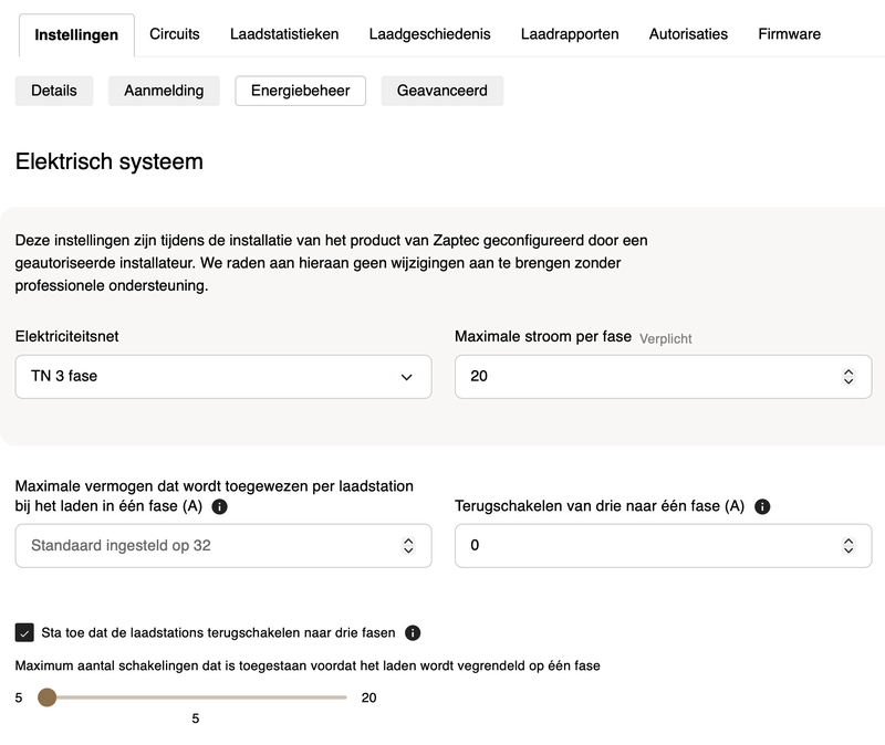

Ik heb hier nog steeds gedoe met dat de Zaptec niet wil laden.
Zowel op 'Standaard laden' als 'Gepland laden' gebeurt er eigenlijk niets. Lader geeft een groene ring met een pauze symbool, in de app zegt de lader "wachten op laden".
Resetten, rebooten, instellingen veranderen heeft allemaal geen zin.
Auto (ID.3) zegt "controleer de wallbox" en er gaat een rode lamp naast de laadpoort branden. Als ik met diezelfde auto naar een openbare lader rij start het laden meteen.
Het gekke is dat overschot/zonneladen wel gewoon probleemloos werkt maar zodra ik de instellingen aanpas begint het gedoe. En niet elke dag maar een of twee keer per week wel.

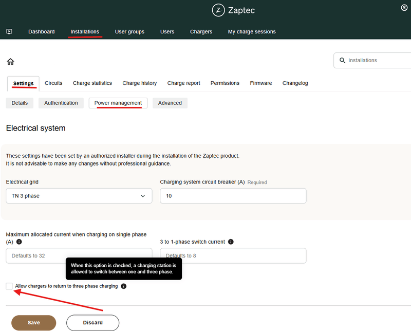

Aomi schreef op maandag 31 augustus 2026 @ 11:05:
Ik herken dit. Heb dit een aantal keer meegemaakt. Kwam er achter dat bij mij wat velden leeg waren:
Installaties > Je installatie > Instellingen > Energiebeheer. Onder Laadmodus stond daar onder Beschikbare stroom per fase niets ingevuld.
Handmatig 16 bij elke fase ingevuld en alles werkte weer.

GrasshopperNL schreef op maandag 31 augustus 2026 @ 14:03:
'Energiebeheer' zie ik niet staan in de app?
Maar bij 'Geavanceerde instellingen' staat wel max 16A en bij 'Standaard laden' - Configureren staat ook gewoon 16A
  • GrasshopperNL
  • Laatst online: 06:10
Aomi schreef op maandag 31 augustus 2026 @ 14:11:
Klopt, ik zie dat op het webportal.

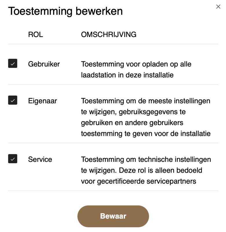

Het gaat hier zo snel, dus weet niet of het al voorbij is gekomen. Maar zag net toevallig dat het weer mogelijk was om de Zaptec Go 2 te koppelen via het Zeres portaal.
Wel via login v je Zaptec account.
Dat was een tijdje terug niet mogelijk.

jurgen purgen schreef op maandag 31 augustus 2026 @ 17:12:
Je moet alleen wel beheer rechten over je laadpaal geven aan Zeres...
Ik rapporteer handmatig totdat ze een fatsoenlijke koppeling kunnen maken.
  • jurgen purgen
  • Registratie: Maart 2022
  • Laatst online: 00:11
GrasshopperNL schreef op maandag 31 augustus 2026 @ 17:26:
Heb ik idd begrepen.
Deed het de laatste 2x ook met CSV, maar nu dus kijken of het zo werkt.
Zal vast wel een tussenweg gevonden worden mettertijd.

Ik had contact gehad met de Zaptec support afdeling over het niet kunnen schakelen van 1 naar 3 fase en terug via EVCC. Men vroeg mij een setting te activeren in de portal.
Ik heb die setting echter niet , en heb de laatste firmware versie van de Zaptec Go 2 gewoon geinstalleerd.
Wil iemand eens checken of jullie die setting ook (niet) hebben?
(edit: image was niet bijgevoegd)Afbeeldingslocatie: https://tweakers.net/i/iNe2YxTH5sCJeKykorcc1SSJZrs=/800x/filters:strip_exif()/f/image/Ry7o9ZfGqWb0qtdGE4hnP7Xm.png?f=fotoalbum_large
[ Voor 34% gewijzigd door Worker123 op 09-09-2026 09:05 ]

Welke "een setting"?

FYI: de "Terugschakelen van drie naar één fase(A)" wordt automatisch door evcc ingesteld.
Ik vraag mij wel af waarom in jouw screenshot 10 ampère als maximale stroom staat ingesteld per fase.

Worker123 schreef op woensdag 9 september 2026 @ 09:02:
(edit: image was niet bijgevoegd)[Afbeelding]
ik kan gewoon die optie aanvinken, in ieder geval in de website van de portal. Niet gecontroleerd in de app.
dit was een afbeelding van de Zaptec support niet van mijn lader. Ik heb die specifieke setting überhaupt niet

Worker123 schreef op woensdag 9 september 2026 @ 09:27:
Of heeft je account niet genoeg rechten om deze te zien?
Mijn boefje is liev!
  • DT2
  • Laatst online: 20-11 23:12
DT2
Ik heb hem ook niet. En dus ook de slider er onder niet waarmee je het maximum aantal schakelingen tussen 1 en 3 kunt instellen. Verklaart meteen ook waarom ik een tijdje geleden het laden moest stoppen en opnieuw starten nadat hij van 3 naar 1 was gegaan en niet meer terug ging.
  • Worker123
  • Laatst online: 22-11 14:03
JB schreef op woensdag 9 september 2026 @ 09:38:
nope, ik heb user/ owner rechten volgens de portal.
  • Worker123
DT2 schreef op woensdag 9 september 2026 @ 09:47:
bij mij verandert er bij het gebruik van EVCC iets in de zaptec settings waardoor ik max op 8A kan laden en niet meer op 3 fasen.
  • edatnl

Die setting zit goed verborgen in het menu, maar hij is er wel. Sommige menu's lijken heel erg op elkaar, maar geven toegang tot verschillende setting.
  • mrunknown223
  • Laatst online: 07:27
Je hebt inderdaad de "Service" setting nodig. Owner/User is onvoldoende. Ik heb getest zonder dat vinkje, en dan krijg je inderdaad die instellingen niet te zien.
Afbeeldingslocatie: https://tweakers.net/i/fouTFQIDFQ9c9XbhhNDo9AdRzJc=/x800/filters:strip_exif()/f/image/UXymsVnLFon6wmg02p7SlQhb.png?f=fotoalbum_large

edatnl schreef op woensdag 9 september 2026 @ 12:23:
Dat getoonde scherm vind je voor de windows versie langs deze weg: dashboard -> installaties -> kies je lader -> instellingen -> energiebeheer
Je moet jezelf de service rechten geven, uitloggen en opnieuw inloggen. Dan krijg je die setting wel.
