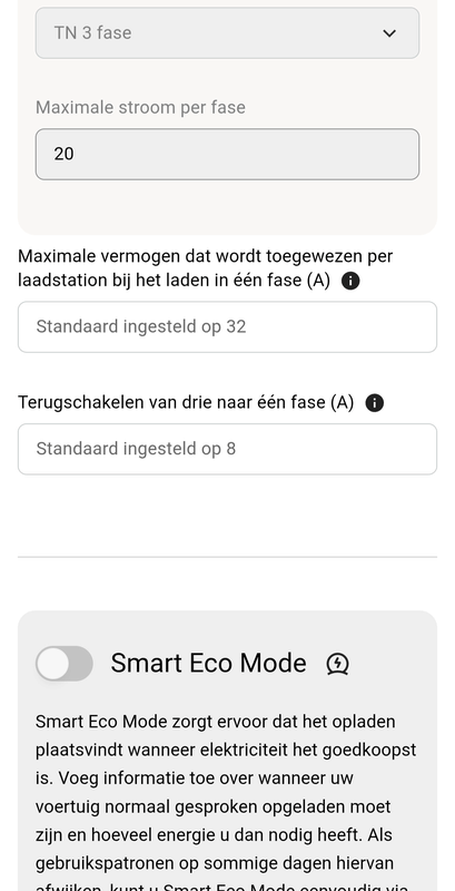

@JB
Helaas dit is niet nuttig.
Andere vraag.
aangesloten zoals schema TN 3 Fase.
Staat ingesteld als IT 3 fase.
Kan er nu wel geladen worden?
Of gaat er dan iets mis?
Update:
Probleem opgelost!
Zaptac app verwijderen op telefoon.
Zaptec app installeren op telefoon
Opnieuw configureren als installateur (toevoegen door het juiste serienummer te gebruiken)
Hierna kon wel het juiste Grid geselecteerd worden op de zaptec (TN 3 Fase)
[ Voor 43% gewijzigd door zonnepaneelxl op 19-06-2026 12:33 ]

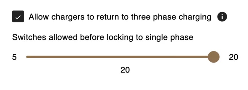

Heeft iemand ook ervaring met een “sticky single phase” ?
meestal laadt ik op zonnestroom 5a 6 kw einde vd dag. Als ik dan een elektrisch apparaat aanzet gaat hij terug naar 1 fase 3.5kw. Het lukt de zaptec vervolgens niet weer terug te schakelen naar 3 fases. De enige oplossing die ik heb gevonden is stekker eruit en er weer in :(

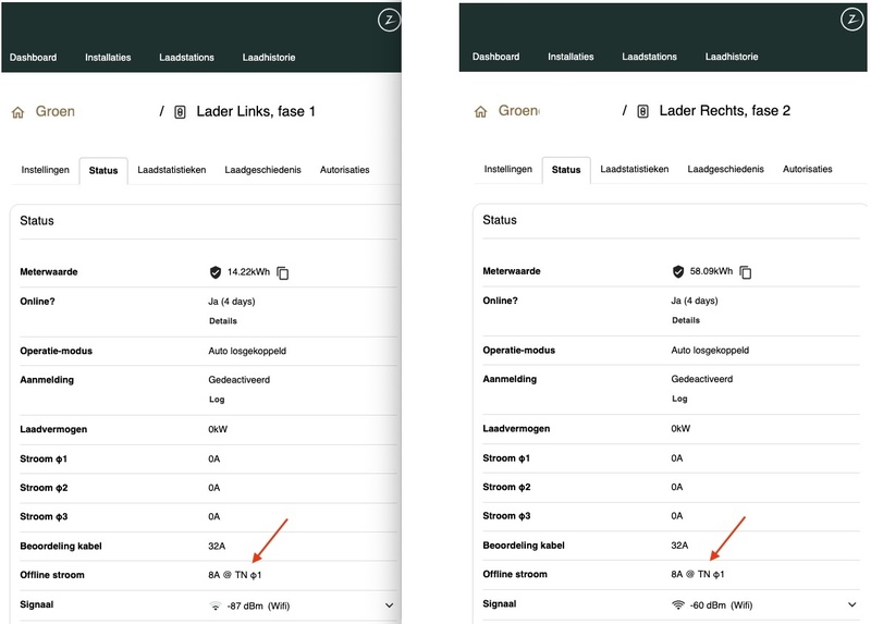

Wat me vandaag overigens ook opviel, maar ik weet niet of dat al eerder benoemd cq. gezien is; het display was uitgeschakeld. Ik vermoed omdat het dus zo warm is… :? Iemand dit ook al geconstateerd? Het “Z” logo was dus weg, maar de witte “idle” ring lichtte nog wel op (lastig zichtbaar op de foto).
Afbeeldingslocatie: https://tweakers.net/i/F0IM405fynn1EgO-8pzY5ENpl8Q=/800x/filters:strip_icc():strip_exif()/f/image/y6eULiF03epC5jvK4Y1lXgVh.jpg?f=fotoalbum_large

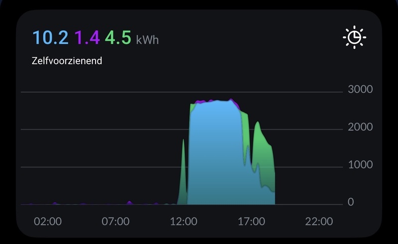

Ik heb afgelopen dinsdag via Laadpaaltje.com een Zaptec Go 2 laten installeren op de oprit. De auto komt pas aanstaande dinsdag. Ik was ondertussen al wat aan het spelen met de app en zag in eerste instantie de optie: Smart Eco Mode staan. Via de instructie van Frank energie had ik deze uitgeschakeld en mijn Zaptec account aan het Slim laden van Frank gekoppeld. Echter leek me dat weer niet handig want om gewoon te kunnen laden zal ik dan elke keer in de Frank app moeten gaan om dit handmatig aan te geven.
Ik heb de laadpaal vervolgens verwijderd uit de Frank Slim Huis. Echter zie ik nu de optie Eco niet meer terug in de app. Wel via het Zaptec Portaal, maar daar blijft hij grijs en kan ik het niet activeren.
Iemand een idee hoe ik de Eco modus weer terug krijg?
Ik heb mijn wachtwoord van Zaptec gewijzigd na het verwijderen van de koppeling in de Frank app. En daarnaast een mailtje naar Frank gestuurd met het verzoek om een eventuele nog bestaande koppeling handmatig te verwijderen. Alleen nog geen reactie van Frank.
Positieve is dat het zonnebaden al wel actief staat.
Afbeeldingslocatie: https://tweakers.net/i/SLL90eNQJiO-8dOzRbLIGWGszjw=/x800/filters:strip_exif()/f/image/rwx9JotCL5V2EIgSwFo1Fkcj.png?f=fotoalbum_large

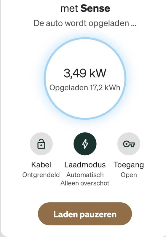

  • Quad
  • Laatst online: 07:22
Quad
Doof
@harrie4pres 99% van de Zaptec Go 2 gebruikers heeft geen problemen. (bron, artikel op de FP)
Is natuurlijk wel een iets ander probleem dan wat jij ervaart. En ik zou dat toch bij installateur opzoeken.
Het lijkt alsof hij geen goede communicatie met de Sense heeft. Heb je die al eens herstart?
[ Voor 52% gewijzigd door Quad op 19-06-2026 23:11 ]

  • harrie4pres
  • Registratie: Juni 2026
  • Laatst online: 27-07 12:13
Ja dat had ik ook al geprobeerd, maar het zou toch ook niet zo moeten zijn, dat als je wilt wisselen tussen laadmodi dat je iedere keer de boel moet herstarten.

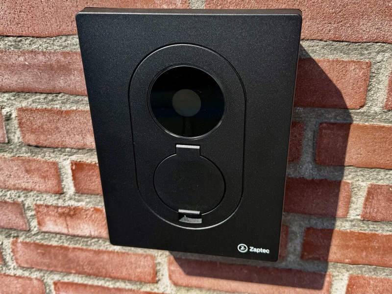

  • danny.s
  • Registratie: November 2021
  • Laatst online: 20:17
JB schreef op vrijdag 19 juni 2026 @ 19:16:
zojuist de kabel ingestoken terwijl lader in de zon hangt, en idd geen logo op het scherm (voelde idd wel warm). De idle ring heb ik maar op 1% helderheid staan, dus die zal ik sowieso niet zien als de zon erop schijnt haha

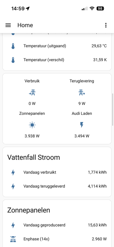

Het zonneladen gaat goed maar.....ik stel de app in op zonladen overschot, staat ingesteld maar toch gaat de paal met 11KW laden. Heb toen gepauzeerd en de stekker uit de auto gehaald. Weer opnieuw begonnen en dan dus wachten op stroom overschot. Nu, dat was er voldoende maar het Zaptec kwartiertje hè :-(
Als het dan eenmaal draait zoals gisteren met volle zon, gaat dat prima, maar als het half bewolkt is dan kun je de pech hebben dat het laden nooit gaat beginnen, of zeg ik iets geks?
Kortom, ik zal nog wel een paar kromme dingen tegenkomen met laden maar gisteren was eigenlijk top.
Plaatje 1 was om 14.45 en plaatje 2 om 16.30 uur.
Afbeeldingslocatie: https://tweakers.net/i/Oi6NoktchcsIYSHXmmx6cKsCeRY=/x800/filters:strip_icc():strip_exif()/f/image/Pefrju9D8Fla0Ax71YLGNVb2.jpg?f=fotoalbum_large Afbeeldingslocatie: https://tweakers.net/i/11W6PJt4QJkrVRgNwtCHjpLbdRA=/x800/filters:strip_icc():strip_exif()/f/image/F40GyFEpCK36UyzEvw4vir5b.jpg?f=fotoalbum_large
Er draaiden ook 2 airco's anders was de netto opbrengst iets meer geweest.

  • Leanderr
  • Registratie: November 2022
  • Laatst online: 16-11 14:52
zonnepaneelxl schreef op donderdag 18 juni 2026 @ 17:28:
ik heb nu een Zaptec go 2 geïnstalleerd.
Echter met het configureren heb ik niet goed opgelet.
ik heb namelijk IT 3 fase geselecteerd.
Echter is deze aangesloten als NT 3 fase
Ik heb de volgende machtigingen Gebruiker / Eigenaar / Service.
In de portal.zaptec.com kan ik het wel aanpassen.
Maar in de laadpaal zelf kan ik het niet aanpassen als ik verbinding maak met bluetooth.
moet dit als een supportticket worden ingeschoten bij zaptec?
wat doe ik verkeerd?
Ik ben dus niet de enige die bij het instellen het verkeerde netwerk had aangevinkt. Het is mij nog niet gelukt om het waarschuwing symbooltje weg te krijgen. Hij werkt wel gewoon naar behoren. Alleen heb nog geen zonneladen beschikbaar, maar zo te lezen werkt dat nog niet echt top.

Verder heb ik ook issues gezien met fase schakelen ivm zonneladen bijvoorbeeld, waarbij Tibber de paal te vaak liet schakelen met foutmeldingen zoals deze tot gevolg, maar volgens mij kan jouw VW GTE geen 3 fasen laden? Ik heb daarvoor in ieder geval proactief deze setting gezet;
Afbeeldingslocatie: https://tweakers.net/i/ELdXNWzeqeaIUBZ84sccRdRr6eY=/800x/filters:strip_icc():strip_exif()/f/image/nrOFQqGXFwSFAt6RLCF58O3N.jpg?f=fotoalbum_large
[ Voor 45% gewijzigd door JB op 22-06-2026 10:56 ]
Mijn boefje is liev!

Vorige week twee Zaptec GO2's laten plaatsen, met een Sense, TN 3-fase voeding / 1-fase laden
2x Zaptec GO 2 laadstations (elk op een eigen fase aangesloten):
-Zaptec GO 2 laadstation fase 1
-Zaptec GO 2 laadstation fase 2
Ik zie na het aansluiten van twee auto's dat het vermogen per lader wordt gehalveerd (dus van 3.4 naar 1.7 kW). Omdat iedere lader op zijn eigen fase zit zou ik verwachten dat ze elk gewoon vol vermogen moeten krijgen. Ik heb dan ook het vermoeden dat bij de initiële installatie er een fout is gemaakt en er niet is aangegeven dat ze beiden op een eigen fase zitten. Heeft iemand ervaring met een dergelijke setup?
Afbeeldingslocatie: https://tweakers.net/i/_rfW7dalj1Se5ZuATO5Hj0vl0x4=/800x/filters:strip_icc():strip_exif()/f/image/eeqApMYAgN8JhBo5WvvoBwVu.jpg?f=fotoalbum_large

Ik zie dat gewoon terug in de app, dus lijkt me geen probleem?
Afbeeldingslocatie: https://tweakers.net/i/5iQBqWKa4lygMUr__1Pz_XuGscU=/x800/filters:strip_icc():strip_exif()/f/image/Vu5XJt76ExSqJu5cBGZ6W2me.jpg?f=fotoalbum_large

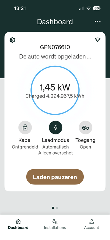

Ik volg dit topic al een tijdje en volgens mij is mijn specifieke probleem nog niet voorbij gekomen. Daarom gooi ik hem er even in, misschien komt het iemand bekend voor.
Tot voor kort werkte zonneladen met de Sense helemaal niet: de Zaptec bleef gewoon op de pauze stand staan, ook als er ruim voldoende opwek was en er verder geen apparaten in huis aan stonden.
Sinds een paar dagen gebeurt het volgende: elke kwartier start de Zaptec met zonneladen, dat duurt dan 1 à 2 minuten en dan stopt ie er mee. Na een kwartier hetzelfde ritueel. Heel even laden, stoppen etc etc...
Verder ben ik prima tevreden met de paal, maar met veel panelen en veel terugleverboete vind ik zonneladen wel een uitkomst. Zit nu op het punt waarop ik twijfel of ik nog even af moet wachten of ik voor een Raspberry Pi met EVCC moet gaan.
Wat denken jullie?
  • danny.s
SaulGoodman schreef op maandag 22 juni 2026 @ 16:27:
Wat denken jullie?
Hier heeft zonneladen in het weekend best goed gewerkt. Hij laadde iig gewoon constant door. Per uur 0.5-1kWh terug levering. Zou nog beter kunnen, maar ook niet slecht. Ik zag dat hij meestal op 1 fase, 16A aant laden was. Dus misschien dat hij vond dat het overschot te laag was om naar 3 fase te switchen (als hij dat al doet?).
Zelf neig ik op dit moment meer naar zelf doen, omdat per kwartier gewoon heel matig gaat werken op bewolkte dagen. En in de nabije toekomst mogelijk een thuis accu, dan gaat het sowieso conflicteren en zal ik iets moeten sturen.

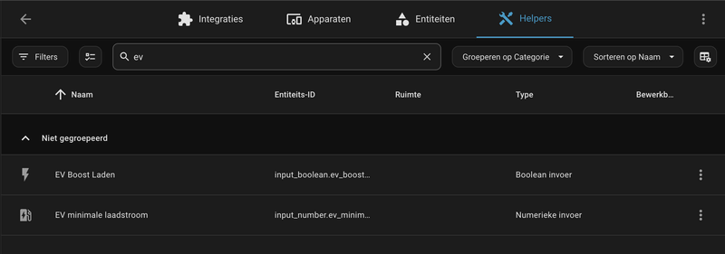

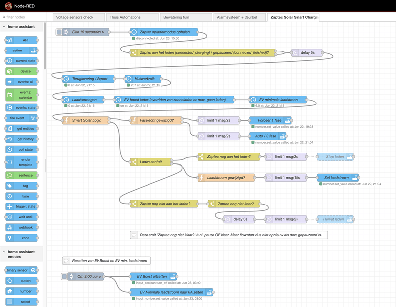

Sinds een paar weken ben ik aan het (zonne)laden via de Go 2. Ik gebruik Home Assistant icm met Node Red om het zonneladen te regelen via een flow. Dat werkt goed nadat ik e.e.a. getuned heb in de scripting.
Wel schakel ik zelf niet meer tussen 1 en 3 fasen met zonneladen. Maar het script/flow ondersteund het wel. 3 fasen bij > 3800-4000w en weer naar 1 fase bij < 3200w. Omdat onze panelen ongeveer pieken bij 4 kWh kan ik zo goed als alle zonnestroom richting de auto sturen op 1 fase. Daarnaast heb ik een 'boost knop' in Home Assistant gemaakt waarmee het zonneladen overruled kan worden naar 11kW, dan schakelt het script wel naar 3 fasen.
Momenteel pas ik alleen de laadstroom aan, maar start/stop ik de lader niet meer. Dit heb ik eerder wel gedaan, maar uiteindelijk kreeg ik meerdere HV-storingen in mijn Audi. Het script ondersteund het wel. Maar ik durf dit even niet meer te gebruiken, daarom blijf ik nu met 6A laden (minimale laadstroom) als er minder dan 230*6 (1380w) zonnestroom beschikbaar is. Ook dat kun je natuurlijk zelf uitzetten/aanpassen in de flow.
Al het rekenwerk gebeurt in 'Smart Solar Logic'.
Functies:
  • 🌞 Laden op zonne-overschot
  • ▶️ Script houd rekening met huisverbruik (als je andere apparaten aanzet schakelt het opladen van de auto terug (en visaversa)
  • ⚡ Maximaal 250W netafname toegestaan, dit kun je eventueel zelf aanpassen/tunen in script
  • 📊 Smoothing over 8 metingen bij 15 sec interval
  • 📈 Dynamische laadstroom tussen minimale waarde en 16A
  • 🛑 Anti-flapper bij wijzigingen kleiner dan 1A (hier kun je ook 2A van maken, dan schakelt de stroom pas bij 2A verschil omhoog/omlaag).
  • 🚀 Boost-modus: 3-fase 16A
  • 🔄 Reset smoothing bij wijziging minimale laadstroom
  • 🔄 Reset smoothing + terug naar 1-fase na verlaten boost
  • ▶️ Laadstroom wordt alleen gezet als amperage wijzigt
De flow maakt gebruik van 2 helpers, die kun je aanmaken onder instellingen > apparaten en diensten > helpers.
Downloaden van flow kan op:
https://x29.nl/zaptec-go-2-flow.json
Deze kun je dan weer importeren in Home Assistant. Wel zul je nog wat Entity ID's moeten aanpassen, zoals het opvragen van het actuele overschot, huisverbruik (via P1 bv), zaptec laadvermogen etc.
Afbeeldingslocatie: https://tweakers.net/i/aRVLrWr19r8PajrXDgxgj15LKH4=/800x/filters:strip_exif()/f/image/YX9Quus7Fe5ovwcV2eKJodUI.png?f=fotoalbum_large
Uiteraard gebruiken op eigen risico en mochten jullie nog verbeteringen zien dan hoor ik die graag.
Afbeeldingslocatie: https://tweakers.net/i/fLu1w4m5wlkg23qwV9w1WGseIIQ=/800x/filters:strip_exif()/f/image/CgBpEKUzJGszfPPjqYsu4f1Z.png?f=fotoalbum_large
Afbeeldingslocatie: https://tweakers.net/i/rjZFI_cnBAfRL_RIPdZISoQ9Ato=/x800/filters:strip_exif()/f/image/ZFDAayNjfjqAj2CqKaMcevWS.png?f=fotoalbum_large
Ps. Hier gelukkig nog geen problemen met de temperatuursensor van de Zaptec Go 2. Alhoewel deze wel 15-20 graden hoger ligt dan de daadwerkelijke temperatuur, maar dat kan dan weer komen doordat de sensor in een plastic casing zit misschien?

Sinds kort heben wij ook de zaptec go2 in gebruik, en na het updaten en aanmelden voor zonneladen kregen we inderdaad deze optie. Ook even geprobeerd maar weer uitgezet.
Nu is de optie echter alweer verdwenen? Heb me uitgelogd in de app en app verwijderd maar na een nieuwe install nog steeds geen zonneladen, alleen standaard/gepland/automatisch
is de implementaite van zonneladen veranderd of zie ik iets anders over het hoofd?

sebas1977 schreef op woensdag 24 juni 2026 @ 07:45:
Hier staat de optie er gewoon nog. Heb hem wel aanstaan op dit moment. Geen idee wat er gebeurd als ik hem uitzet.
Als je bv standaard laden gekozen hebt, zie je de optie voor het zonneladen niet meer bij automatisch laden staan.
Kies dan voor automatisch laden en druk op opslaan. Nu komt de optie zonneladen terug.
