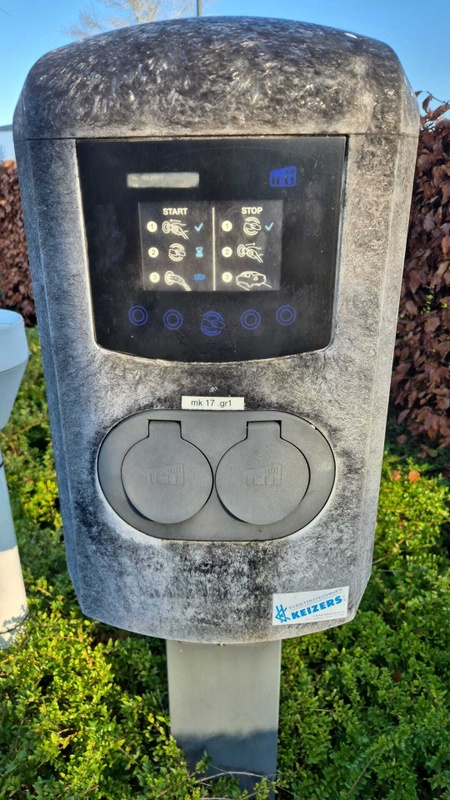

  • pentaw1nz
  • Laatst online: 22:47
Afbeeldingslocatie: https://tweakers.net/i/Q3zdmrl1V6hfKFL7gMSp8q1hRFM=/x800/filters:strip_icc():strip_exif()/f/image/Qr20RN1wEkUDcF5hjFHzhMxM.jpg?f=fotoalbum_large
Ik heb deze Alfen laadpaal bij mijn bedrijfspand staan. Heb eerlijk gezegd geen idee of hier nog een soort backend achter zit waar ik bijv een LekkerLaden toegang toe kan geven.
Of hoe ik hier zelf gegevens uit exporteer.
We zitten hier pas, en enige wat wij doen is unlocken met een tag en laden...
Iemand een idee? Of waar ik kan zoeken?
