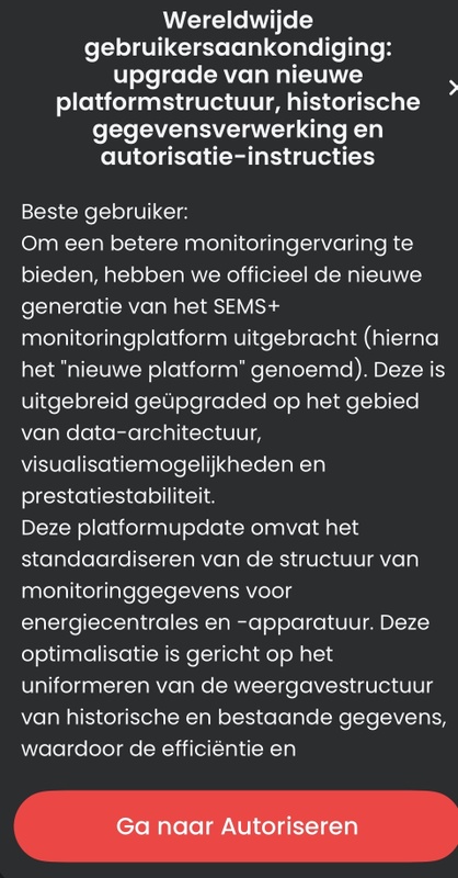

Ik zie in dit forum problemen verschijnen over de Goodwe koppeling en daardoor onjuiste getallen in de HW app. Hier kloppen alle getallen maar…….ik keek even naar de Goodwe app en wat blijkt, ze hebben een 2.0 versie van de app wereldwijd geïntroduceerd.
Ik heb nu maar even niet geautoriseerd want wellicht dat de API dan wederom niet werkt. Als dat zo is ligt de oorzaak vermoedelijk bij Goodwe maar… mocht dat zo zijn…. dan ben ik er langzamerhand wel klaar mee. Recent problemen met mijn Solaredge omvormer informatie (wel binnen een week of twee opgelost) maar heb ook nog het half jaar ontbreken van Goodwe data en daardoor ook alle relevante HW dat die je mist vanaf september afgelopen jaar in het hoofd.
Onder de streep gaat het geen vol jaar goed zodat je geen goed beeld krijgt van de data die je verzamelt door periodes met missende data.
Hier een deel van de tekst die Goodwe in de app toont, je moest opnieuw inloggen bij opstarten en dan autoriseren. (Dat heb ik nog niet gedaan in de hoop dat de HW gegevens dan nog even goed blijven.
Afbeeldingslocatie: https://tweakers.net/i/Z0YPdgHypMLLotOuI5mYongDdSc=/x800/filters:strip_icc():strip_exif()/f/image/nPOnIgoS7Gf0snkEvrC0QxpH.jpg?f=fotoalbum_large

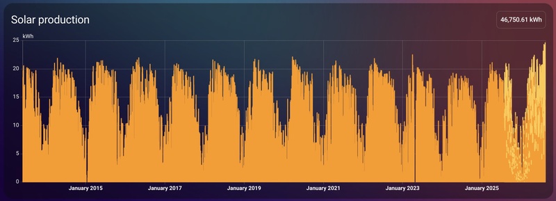

Beste wat je kunt doen. Ik heb ook alle SolarEdge historie ingelezen in mijn Home Assistant. Dus behoud ik ook de volledige historie. Mooi zou zijn als HomeWizard ook iets verzint om deze data over de jaren heen te tillen. Want het verwijderen van mijn SolarEdge koppeling uit HomeWizard zou mijns inziens nooit mogen lijden tot historie verlies.
Er zou gewoon een werkende koppeling moeten komen tussen HomeWizard en Home Assistant.
Vanaf 2013 tot nu compleet in Home Assistant ook al ben ik begin dit jaar over op een kWh meter. Het gele aan het einde zijn de zonnepanelen op mijn tuinhuis.
Kun je vinden waar een connector op de SolarEdge gesloopt is door iemand van Feenstra? (Die heeft wel meer gesloopt, maar dit is zichtbaar). In 2015 zijn er een paar panelen van het dak geweest voor het plaatsen van een dakkapel.
Degradatie in panelen is ver te zoeken. Daarmee helpt deze data ook. Let niet op 2024 dat was gewoon een slecht zon jaar.

TFX77 schreef op maandag 10 augustus 2026 @ 22:06:
Mooi plaatje, je zult de panelen wel hebben terugverdiend ;)
Maar je kunt ook met de modbus intergratie van solaredge werken in Home Assistant. Dan heb je geen kWh meter nodig en ben je ook niet meer afhankelijk van de cloud van SE.

Joop_Klepzeiker schreef op woensdag 12 augustus 2026 @ 07:06:
Thanks. Nee, ik heb een SE3000 2013 versie 2 hardware. Geen modbus TCP op firmware 2.x dus keihard genaaid door SolarEdge. Vandaar ook een Shelly met droge contacten ingebouwd om bij negatieve prijzen de omvormer uit te kunnen zetten.
