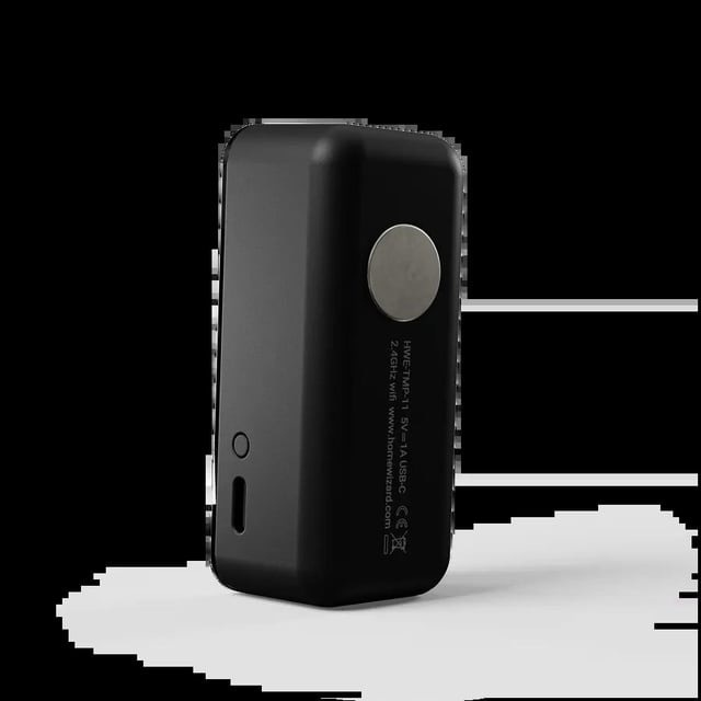

Mijn slimme meter is vervangen en nu krijg ik geen data meer door van mijn Homewizard. Hij zit samen met een P1 meter van Anker achter een actieve splitter. De usb-c voeding is aangesloten en verder ongewijzigd. Sluit ik de homewizard direct op de slimme meter aan dan werkt hij wel. Slimme meter is een Kaifa MA304 met ESMR5.1. Iemand een verklaring? Zou de switch niet overweg kunnen met de nieuwe meter, maar hoezo werkt de Anker p1 meter dan wel.
  • Gramser
  • Registratie: Juli 2020
  • Laatst online: 19:31
Gramser
Poortjes al eens gewisseld?
  • St00mwals
  • Laatst online: 10:47
sdk1985 schreef op dinsdag 6 oktober 2026 @ 10:50:
Ik heb mijn P1 meter eens moeten resetten na een meterwissel.
Dat zou je eens kunnen proberen.
  • sdk1985
  • Laatst online: 18:49
St00mwals schreef op dinsdag 6 oktober 2026 @ 11:48:
Bedoel je dan op de knop drukken tot hij blauw knippert en dan via de app reconfigure wifi? Of heb je hem helemaal uit de app verwijderd?
  • St00mwals
sdk1985 schreef op dinsdag 6 oktober 2026 @ 12:06:
Ik heb hem toen reset door hem uit de slimmemeter te halen en alleen aangesloten op een lader om vervolgens de knop 15sec in te drukken.
  • sdk1985
St00mwals schreef op dinsdag 6 oktober 2026 @ 13:01:
Kun je nog herrinneren wat je in de app hebt gedaan? Want als ik het apparaat in koppelmodus heb kan ik in homewizard geen p1 meter toevoegen; het is maximaal 1 per household. Dus moet je kiezen tussen de knop reconfigure wifi en delete.
  • St00mwals
sdk1985 schreef op dinsdag 6 oktober 2026 @ 13:33:
Volgens mij helemaal niks, of hooguit reconfigure Wifi. Ik heb hem zeker niet verwijderd uit de app

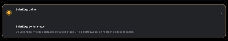

  • icecreamfarmer
  • Laatst online: 22-11 21:30
icecreamfarmer
en het is
Mensen met unify hier ook last van dat de dongle opeens geen internet heeft?
Sinds 4 uur vanochtend staat hij in de app offline maar ik zie dat hij lokaal wel communiceert met home assistant.
Het gekke is dat alleen de p1 dongle er last van heeft mijn sockets en losse meters doen het allemaal gewoon.
Mijn victron vrm doet sindsdien ook vaag. Ik ben echter gisteren van vakantie terug gekomen en heb niets veranderd. Unify update geweest?
Zowel herstart van netwerk als dongle heeft geen soelaas gebracht.
Schopje naar algemeen HW topic

  • sdk1985
St00mwals schreef op dinsdag 6 oktober 2026 @ 15:32:
Bij mij werkte het niet. Externe voeding op homewizard werkte ook niet. Wat gek genoeg wel werkte is externe voeding op de anker p1 meter. Direct daarna kreeg de homewizard weer data.

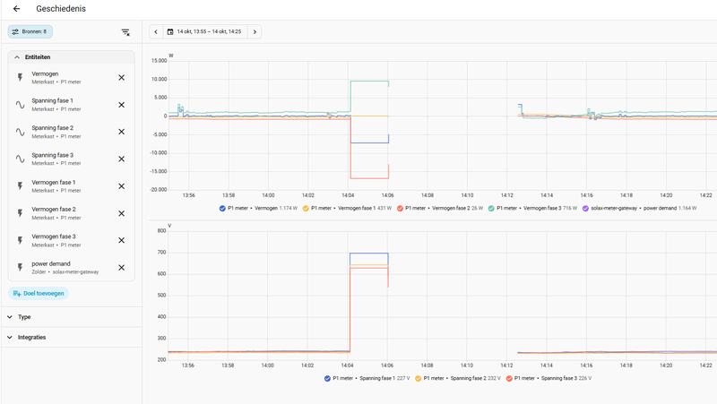

Ik kreeg vandaag de melding dat mijn energie een hoge piek had. Dat was melding van home assistant, ik dacht als hass een melding kan sturen, dan is ie ook niet uitgevallen. Eenmaal thuis toch gekeken. Maar is dit echt een spanningsprobleem geweest of is dit een fout van homewizard p1 meter? Enige apparaat dat echt is uitgevallen is de p1 meter. Tot dusver geen apparaat gevonden dat doorgebrand is. Afbeeldingslocatie: https://tweakers.net/i/_8Ijuic_uDPwWEVjMlhdQIp0D_M=/800x/filters:strip_exif()/f/image/ITIY3ZsiWqNAH6U7gyWypEMI.png?f=fotoalbum_large
Dacht misschien is de Anker Solix defect geraakt, maar die doet het ook nog steeds.Weet iemand wat dit geweest kan zijn?
  • (RSH)
  • Laatst online: 10:42
(RSH)
Rotorhead
medu80 schreef op woensdag 14 oktober 2026 @ 19:03:
Ik kreeg vandaag de melding dat mijn energie een hoge piek had. Dat was melding van home assistant, ik dacht als hass een melding kan sturen, dan is ie ook niet uitgevallen. Eenmaal thuis toch gekeken. Maar is dit echt een spanningsprobleem geweest of is dit een fout van homewizard p1 meter? Enige apparaat dat echt is uitgevallen is de p1 meter. Tot dusver geen apparaat gevonden dat doorgebrand is. [Afbeelding]
een glitch, anders lagen alle stoppen eruit en / of al je apparaten waren doorgebrand. zulke voltages per fase zijn fataal voor apparaten

In HW app zie ik bij enkele grafieken een oranje bolletje. De grafieken zelf tonen wel data. Bij de apparaten zie ik onderstaande staan bij SolarEdge. De status tekst lijkt me tegenstrijdig met het woord offline. Mijn SolarEdge app toont overigens ook niks vreemds. Dus ik denk een klein foutje aan de kant van HW wat ongetwijfeld opeens is opgelost.
Afbeeldingslocatie: https://tweakers.net/i/AV3Z4kt1TgJNEqDlkcMSpStgACg=/800x/filters:strip_icc():strip_exif()/f/image/wXj8u5GUl1A51Gi84SNDH8pw.jpg?f=fotoalbum_large

Hier meer afbeeldingen van de HomeWizard Hygro (temperatuur en luchtvochtigheid meter).

Wel geinig als het idd een temp en vocht meter is. Gebruik daar hier het display voor maar als je meer ruimtes wil meten is dit een leuke oplossing (mits de prijs juist is natuurlijk).
WGA | Napoleon Pro 22 K-Leg-3 | KamadoJoe Big Joe I | Inkbird ISC-027BW | JoeFyr | JoyStove Large | Weber Smokey Joe | Ooni Karu 2 | www.bbq-brethren.nl | MHI SRK35ZSX-WF | HomeWizard PiB 2x | 3450 Wp 100% Zuid
  • hoevenpe
  • Laatst online: 19:18
Display zonder display? Grappig maar zie de toegevoegde waarde niet echt.
