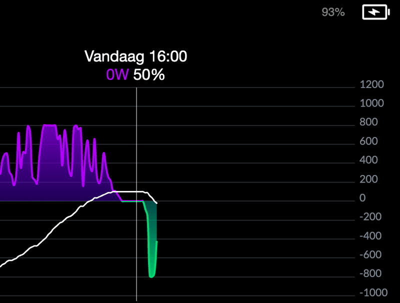

De webapp is ook weer eens de weg kwijt met de grafieken. Afbeeldingslocatie: https://tweakers.net/i/Ng7A-1sJtlc8WEOCSH3BPOHIz2Y=/800x/filters:strip_exif()/f/image/EeBJXCxXq9a6j1ML0LfKSHDt.png?f=fotoalbum_large De werkelijke waarde is dus 93% en niet 50%

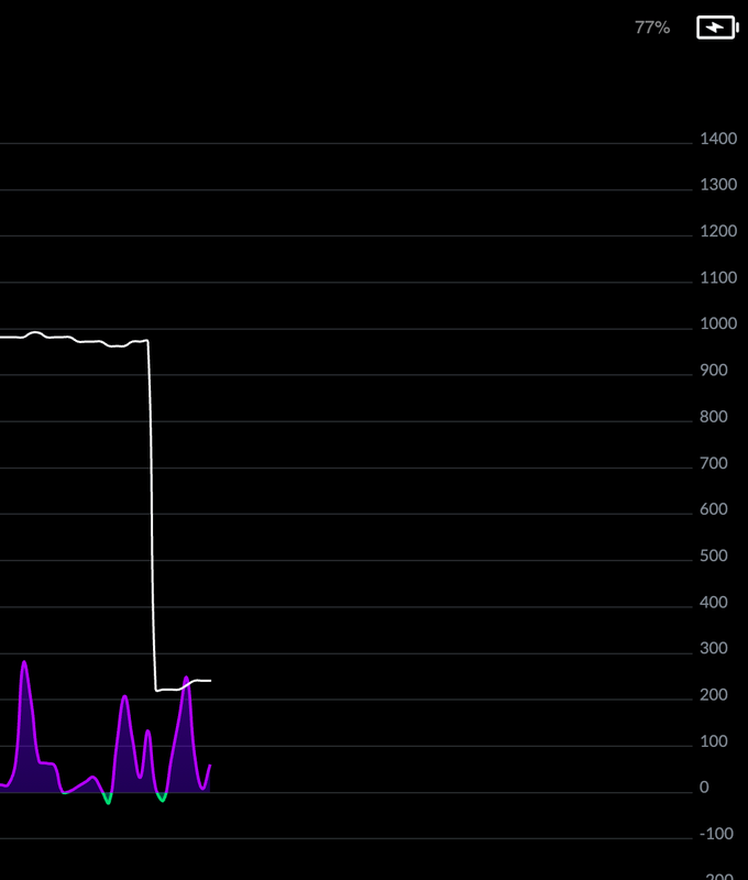

Afbeeldingslocatie: https://tweakers.net/i/01ULRyFhlJNTSHeq3rfaf8fYF24=/x800/filters:strip_exif()/f/image/PnG2JlU732TZ6X7n0Q9otM8L.png?f=fotoalbum_large Nog wat werk te verrichten in de backend..... (Batterij grafiek) Overigens is de data van de oude P1 meter nog niet overgezet naar de nieuwe. Verleden week vrijdag een verzoek ingediend.

winwiz schreef op woensdag 17 juni 2026 @ 18:57:
[Afbeelding] Nog wat werk te verrichten in de backend..... (Batterij grafiek) Overigens is de data van de oude P1 meter nog niet overgezet naar de nieuwe. Verleden week vrijdag een verzoek ingediend.

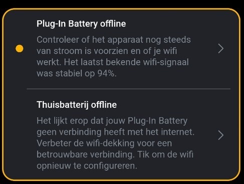

Vanavond in de app, gaf de P1 meter ( versie usb c) dat de meter offline zou zijn, met 100% wifi laatste signaal, terwijl binnen de AEG app de P1 meter gewoon werkte.
Thuis zag ik dat display ook gewoon de waardes binnen kreeg en in netwerk stond de P1 meter online.
Echter de P1 meter stond wel flink te knipperen ( groen) en dat is sinds de laatste update.
Toen heb ik binnen de app wifi opnieuw instellen gebruikt en nu is de P1 meter weer volgens de app van HW weer online en heeft weer de gewone rustige groene led , ( maar kan zijn dat de P1 meter weer als een een dolle gaat knipperen).
Ik heb wel ondertussen een nieuwe P1 meter in huis , mocht dat ding vreemd blijven doen dan hang ik de nieuwe er wel in de slimmemeter, nadeel is alleen dat het zo lang kan duren voordat de gegevens van de oude P1 meter overgezet wordt naar de nieuwe P1 meter.
[ Voor 18% gewijzigd door ivo1969 op 25-06-2026 00:07 ]

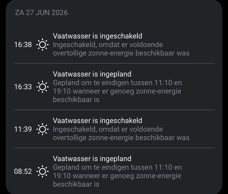

Hoe slim is de slimme taak of doe ik gewoon iets niet slim?
Afgelopen zaterdag heb ik een slimme taken aangemaakt om mijn vaatwasser te starten op het moment wanneer er voldoende zonne-energie geleverd wordt.
Om 11:39u gaat dan ook mooi de vaatwasser aan.
Echter toen hij klaar was ging hij vervolgens ‘s middags om 16:38u weer een keer een keer het programma doen.
Wat doen ik mis?
NB: ik heb geen nieuwe slimme taak om 16:33u gemaakt
Begrijpt hij niet dat dit gedurende deze tijdsperiode maar 1 keer moet doen
Afbeeldingslocatie: https://tweakers.net/i/BefGFR8gVXe723x-UMRVIdjep4c=/800x/filters:strip_icc():strip_exif()/f/image/suILFk2xoGzBc2kgcbzbo6Ri.jpg?f=fotoalbum_large

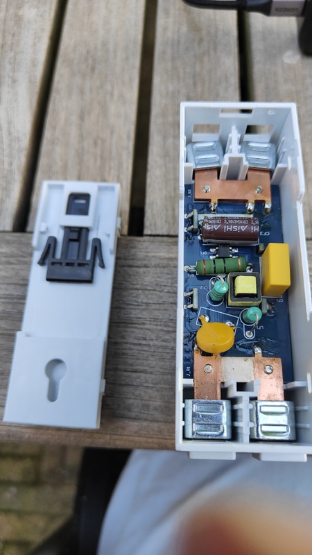

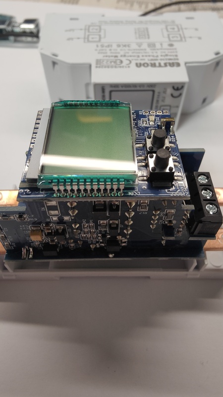

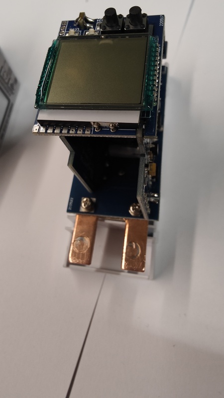

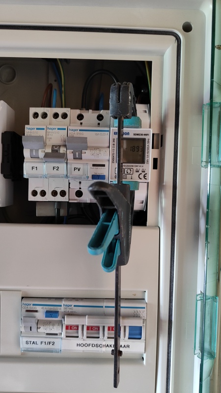

Vorige week deden mijn zonnepanelen het niet maar toch wel.😅
Via Apsystems app kreeg ik data binnen maar HomeWizard niet.
Conclusie HomeWizard kWh meter defect.
Alles werkte maar geen stroommeting.
Tot mijn verbazing als ik op de meter druk krijg ik stroommeting. (Maar vage waarden)
Test met vasthouden werkt de meting wel.
De lijmklem test.
Afbeeldingslocatie: https://tweakers.net/i/Gu4kMPj1YevAgjwqFWeGbXVMr60=/x800/filters:strip_icc():strip_exif()/f/image/iOk5CzRiavZ8EQIULkIzUioU.jpg?f=fotoalbum_large
Ik ben hier niet zo voorstander van maar voorzichtig de lijmklem test.
En de HomeWizard kWh meter werkt weer.
Het kan geen groot probleem zijn dacht ik.
De printplaat baan (soldeer verbindingen tussen printen) van de stroomshunt die naar boven gaat opnieuw gesoldeerd.
Afbeeldingslocatie: https://tweakers.net/i/TJ8pY6P5SZiiLVmZ-ZI6femBx0c=/800x/filters:strip_icc():strip_exif()/f/image/75XofW2ZmOqkcctBrgXdAFTh.jpg?f=fotoalbum_large
Dit is de stroomshunt.
Afbeeldingslocatie: https://tweakers.net/i/RR2SPcR94B4rsanwr21TJmXOzFY=/800x/filters:strip_icc():strip_exif()/f/image/a7MhAcCcz4B1zTCbt5qeUaSZ.jpg?f=fotoalbum_large
Na het opnieuw gesoldeerd te hebben en kleine verbruiker een test. (LETOP hier staat 230 volt op)
Afbeeldingslocatie: https://tweakers.net/i/Bf8pG0dCyplci9wjUaVS0ieQ4-0=/800x/filters:strip_icc():strip_exif()/f/image/Bah8qcdE0R5gxZgYC4ALuadN.jpg?f=fotoalbum_large
En klaar de HomeWizard kWh meter werkt weer naar behoren.
Deze meter is ruim 4 jaar oud en werkt weer.
Een paar fotos voor de geïnteresseerde.
Afbeeldingslocatie: https://tweakers.net/i/zVbrpZ5wXEo1HJNDLd7o1u_N3Uk=/x800/filters:strip_icc():strip_exif()/f/image/dfwmEweYnq2dUacYbqU5iCzc.jpg?f=fotoalbum_large
Afbeeldingslocatie: https://tweakers.net/i/VDiUBkmp5bWnWIoEpX-0g_hD5yw=/800x/filters:strip_icc():strip_exif()/f/image/ojk63yN8E5h3nIsY7h0uio5X.jpg?f=fotoalbum_large
Afbeeldingslocatie: https://tweakers.net/i/po6YJSq83l3nCblj9MtLY4UUtC8=/x800/filters:strip_icc():strip_exif()/f/image/Xm1kLsdEVd0XrUsA9D4OftYK.jpg?f=fotoalbum_large
Afbeeldingslocatie: https://tweakers.net/i/6JTumrvqLg5mmzpdN45IGmGmFQM=/x800/filters:strip_icc():strip_exif()/f/image/fU7acwhJ4SajI85sbq4OmjdU.jpg?f=fotoalbum_large

Sinds op de P1 meter firmware versie 6.04.05 is gepushed heb ik talloze malen per dag dat mijn batterijen enkele seconden offline worden gemeld, om daarna zichzelf zonder ingreep te herstellen. Dit inmiddels anderhalve week.
Ook echter enkele malen per dag dat de P1 meter offline wordt gemeld. De LED ring brand netjes groen, en even uit de slimme meter halen en weer aansluiten lost het op, voor enkele uren.
Ik heb een en ander gemeld bij Wizzi en vervolgens een medewerker, maar krijg als advies:
Verbeter je wifi (niet de oorzaak) en je batterijen zijn te warm (wist ik maar heeft er niets mee te maken). Wel oude type P1 meter: P1-G1.
De meterkast, waar de P1 meter een hangt, 1 meter van de Fritz!box router, is wel een graad of 2-3 warmer dan anders na de afgelopen warme week.
Begint wel ergerlijk te worden.
Iemand iets vergelijkbaars, en advies?
[ Voor 10% gewijzigd door EVfan op 01-07-2026 16:10 ]

EVfan schreef op woensdag 1 juli 2026 @ 15:55:
Vandaag hier ook steeds een online offline knipper installatie bij PiB-2, ik heb ze voor nu uit elkaar gehaald.
Afbeeldingslocatie: https://tweakers.net/i/BUs1odYImeQXRhSwGATzFWA1dF8=/fit-in/4920x3264/filters:max_bytes(3145728):no_upscale():strip_icc():strip_exif()/f/image/2U3uKiAokQ7tWarfBPoFLgBg.jpg?f=user_large
Zelfde firmware, zelfde P1 meter (P1-G1) en een batterij, maar ik herken dit niet. Nu heb ik geen notificaties via HA of homey ingesteld staan, mogelijk dat er af en toe wel sprake van verstoringen kunnen zijn. Jouw probleem herstelt niet uit zichzelf, je moet iets actiefs doen om het op te lossen?
  • EVfan
  • Registratie: December 2021
  • Laatst online: 07:50
headout schreef op woensdag 1 juli 2026 @ 17:25:
@headout
De verbinding met internet van de batterijen herstelt zich 99/100 zelf binnen enkele seconden. Is ook een “fake” melding, geen rode LED’s op de batterijen.
De verbinding met de P1 meter herstelt zich niet, en, hoewel de ring netjes constant groen brandt is er in de app een persistente melding dat de P1 meter offline is. Inmiddels stel ik vast dat het ook de werking van het slim laden van de batterijen beïnvloedt, feitelijk onvoorspelbaar maalt. En dat is natuurlijk onaanvaardbaar, als bijvoorbeeld geladen wordt met de topprijzen van de avond piek (zoals gisteren gebeurde) ipv terugleveren tegen die aantrekkelijke tarieven.
Ik had begrepen dat er een andere Tweaker is die dezelfde problemen had en met een nieuwere versie van de P1 meter daarvan verlost was. Kan niet terugvinden wie. Ben benieuwd of de problemen (ruim een week later) nog steeds afwezig zijn.
Mitsubishi Electric PUZ-WM 112YAA; ERPT20X-VM2E; PV 3900 Wp ZW, 3900 Wp NW

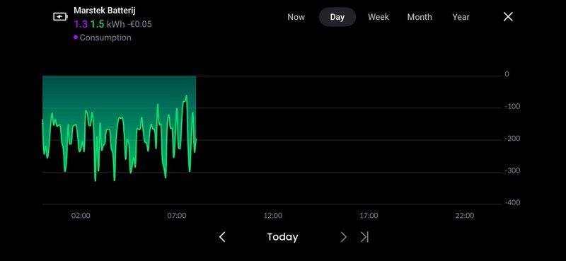

Ik heb een apart probleem met een smart plug. Ik heb deze nu een jaar tussen een Marstek batterij zitten om import/export te meten. Dit ging over het algemeen goed, tot ik de laatste dagen wat afwijkende waardes zag in Home assistant.
Het lijkt dat de export via de socket (van de batterij) ook als import wordt geteld, wat natuurlijk niet klopt. Is de socket defect of kan ik hier iets aan doen? Voorbeeld van afgelopen nacht.
Afbeeldingslocatie: https://tweakers.net/i/ve_3Is-ddtPuur42r-lID_sLeSE=/800x/filters:strip_icc():strip_exif()/f/image/Cn0Zg9qGlU1Xp7RMyHxsQM8Q.jpg?f=fotoalbum_large
  • PaulC
  • Laatst online: 13:32
wesjuhdabomb schreef op zondag 5 juli 2026 @ 08:13:
Kan je de socket niet tijdelijk wisselen met een andere om zeker te zijn dat de oorzaak de socket is ?

Wat mij opvalt, bij de grafiek stroomverbruik wordt de grafiek [batterij] niet meegeteld. Hierdoor klopt de grafiek stroomverbruik niet. Ik zie ook geen optie hoe je een apparaat zelf toe kan voegen aan een grafiek. Is dit niet vreemd?

knorde schreef op woensdag 15 juli 2026 @ 13:29:
Wat bedoel je precies? Als de batterij teruglevert 'zie' ik dat gewoon op de grafiek, zelfde met als die opneemt.
  • henkzelf
  • Laatst online: 10:18
Sinds een batterij update waarvan ik het nummer niet meer weet, was mijn standby verbruik (vermogen bij tikken op de grafiek) 4 watt hoger. Ik gok dat het sluipverbruik van de accu anders werd meegeteld.
Nu twee weken vakantie en steady 34 watt. Eergisteren zonder enige update ineens 30 watt en dat met terugwerkende kracht. De sommetjes op de server zijn wellicht weer aangepast. Wat ik erger vind dat ik voor vandaag geen bruikbare grafiek meer heb net als ca 8 weken geleden.
Zijn er meer met dit probleem?
[ Voor 10% gewijzigd door henkzelf op 15-07-2026 15:54 ]

joeri1 schreef op woensdag 15 juli 2026 @ 13:41:
Ik zie dat ook op de grafiek, maar niet op de grafiek van 'stroomgebruik'.
Als ik vervolgens kijk naar de grafiek 'stroomgebruik' zie ik dat hij alleen de p1 en de zonnepanelen uitleest maar de batterij niet meeneemt. Dat is toch gek?
Ook nog een hele andere vraag, Ik heb 2 energy sockets en een watermeter in de kelder hangen. Er hangt daar ook een accesspoint (Deco M5 bedraad aangesloten). Er zit pakweg een halve meter tussen de Deco en de energy socket en tussen de Deco en de watermeter. Verplaats ik hem een halve meter verplaatst het probleem zich naar de watermeter.
Hebben deze meters zo'n slechte wifi antenne?
Ondanks dat alles gewoon goed werkt heeft hij toch de melding:
De signaalsterkte van je wifi is 45%. Daardoor kan de verbinding soms wegvallen. Verbeter je wifidekking voor een meer betrouwbare verbinding.
Toch geeft de Deco aan dat het signaal perfect is. Waarom geeft de homewizard app dit aan? Het werkt verder probleemloos.

henkzelf schreef op woensdag 15 juli 2026 @ 15:51:
Yup.
Die grafiek is compleet de weg kwijt ... ik zie in de app enkel waardes met 5e-1 als schaal.
  • henkzelf
Holvoetn schreef op woensdag 15 juli 2026 @ 16:08:
Yup.
Dat dus. Dan zijn we na een goede periode weer terug bij af.

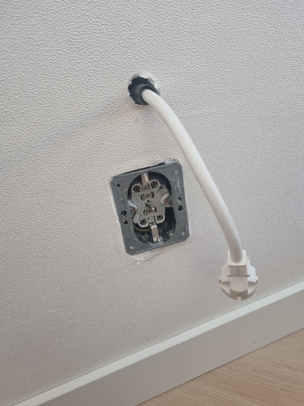

  • pastafan
  • Laatst online: 03-11 16:48
Heb de volgende situatie, zie onderstaande foto:
Witte stekker is van airco, gaat nog netjes worden weggewerkt in een inbouwdoos.
Nu is mijn vraag: kan ik hier een Homewizard stroom meter op aansluiten? (hoe kan ik het stroomverbruik gaan meten van de airco). Biedt Homewizard hier een oplossing voor?
Er is geen sprake van een aparte groep (dus een KWH meter in de MK zetten heeft geen zin).
Afbeeldingslocatie: https://tweakers.net/i/BUt1fAhkKUialQSvOSrOzc2yCcw=/x800/filters:strip_icc():strip_exif()/f/image/Nm76scQexGrCRPqZtDklYiii.jpg?f=fotoalbum_large
  • Teleluvr
pastafan schreef op woensdag 15 juli 2026 @ 17:27:
Waarom zou het niet kunnen?
Een slimme stekker gebruiken of een kWh meter ertussen zetten bij bv de hoofdschakelaar van de unit.

knorde schreef op woensdag 15 juli 2026 @ 16:06:
De grafiek 'Stroomverbruik' beschouwd de PIB gewoon als een stroomverbruiker. Het is puur een optelsom van opwek en export/import op de P1. Als je 1kWh opwekt in een uur, en nul export hebt doordat je huis en de batterij die ene kWh samen opmaken, dan geeft de grafiek voor dat uur 1 kWh verbruik aan.
Je zou de batterij anders kunnen behandelen, zoals het standaard energie-dashboard van Home Assistant doet. Die geeft ook een berekend netto verbruik van je huis, na aftrek van de bijdrage van de batterijen. Zijn allebei valide manieren om hiermee om te gaan.

fxs81 schreef op woensdag 15 juli 2026 @ 18:00:
die slimme stekker oplossing gaat dus niet werken want de stekker (nu nog op het snoer) gaat er vanaf, het snoer wordt direct op draden aangesloten in de inbouwdoos.
Kwh meter bij de hoofdschakelaar van de unit. Wat bedoel je daarmee?

pastafan schreef op donderdag 16 juli 2026 @ 11:25:
Als er ruimte is zou je deze er misschien tussen kunnen zetten?
Rare vraag, maar weet je zeker dat dit goed gaat ? Meestal zit een airco aangesloten via een vaste installatie aan je electrische installatie, en niet via een stekker. Als je stekker omdraait in de wandcontact doos zitten de L en N omgekeerd. Misschien zie ik spoken en maakt het helemaal niks uit ? Voor een lamp of een heater maakt het allemaal niet uit of je L en N omdraait, maar voor dit soort apparatuur zou ik het even checken (en desnoods op de WCD markeren waar de L en N zit, en ook op de stekker zelf markeren zodat je altijd goed erin steekt).
Ik zie nu pas je andere berichten je gaat hem nog direct aansluiten zie ik, oke prima. Dan zou ik voor een Shelly gaan zoals in een andere post vermeld.
Hij bedoeld de werkschakelaar bij de buitenunit denk ik.
Als je een Shelly wil gaan gebruiken moet je wel de PM uitvoering (ook in kleine inbouw variant verkrijgbaar) nemen. (Power meting)
Ik heb het zelf in een waterdicht dinrail kastje zitten.
De Hager b10 is bij mij de werkschakelaar en de Shelly ernaast de verbruik meter.
Dat kan eventueel ook een HomeWizard kWh meter zijn.
Bij mij zit naast de buitenunit een hoofdschakelaar voor de stroom, daar zou je een kWh meter naast kunnen zetten zoals bv @peterbier of wat andere opperen een shelly in de inbouwdoos, daar had ik nog niet aan gedacht. Ik ga er even vanuit dat je wel een hoofdschakelaar bij de unit hebt.

fxs81 schreef op vrijdag 17 juli 2026 @ 10:09:
Ik heb geen hoofdschakelaar bij de buitenunit, maar stel dat ik die had, dan past daar toch geen HW KwH meter op? (passen alleen in de meterkast toch)?

pastafan schreef op vrijdag 17 juli 2026 @ 12:19:
Kan je gewoon in een mini installatiekastje met dinrail zetten, kan dus ook gewoon ergens tussen de snoer van de unit komen. Hoeft niet perse in de meterkast te zijn. Ik ging ervan uit dat je wel ergens een werk/hoofdschakelaar had zitten aangezien dat in NL verplicht is, alleen met de groep uit kunnen zetten in de meterkast is niet voldoende. Maargoed, dat is ieders eigen verantwoording natuurlijk.
