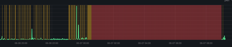

  • Winkiller
Winkiller
De Mopperpot
Winkiller schreef op dinsdag 2 juni 2026 @ 11:38:
Ik heb weer een paar ligbaden bij de buren in onze wijk gevuld zo te zien 8)7
Ga zo maar eens Wizi proberen.....
Ik kreeg de vraag een andere usb adapter te proberen, gedaan en het ging 2 dagen goed, vanmorgen dit:
Afbeeldingslocatie: https://tweakers.net/i/MOORkpxTlTrDUiVLkEklBJi_hfM=/800x/filters:strip_icc():strip_exif()/f/image/2yyjKNVn5rKZGGCi9lY9KjMR.jpg?f=fotoalbum_large
Krijg nu een andere watermeter opgestuurd, hopelijk gaat deze langer mee dan 18 maanden. :)

  • ivo1969
  • Laatst online: 11:44
Nou ik heb dus keurig netjes een nieuwe watermeter van HW ontvangen en gisteren geïnstalleerd.
Zojuist gaf de app aan dat de watermeter offline was , led van de watermeter was gewoon groen en binnen modem stond de watermeter ook gewoon verbonden.
Bij de oude watermeter knipperde de led rood van de watermeter.
Dus waar het nu aanligt dat weet ik niet, situatie is niet geheel gelijk als met de oude watermeter.
Verder kreeg ik bij het installeren van de nieuwe watermeter een update binnen en is de software versie nu 3.01 echter mijn ouder watermeter heeft versie 4.03.
Ik ga maar weer proberen dit via wizzi te melden en misschien kan HW er verder induiken wat oorzaak is.

  • ivo1969
TFX77 schreef op donderdag 11 juni 2026 @ 11:33:
Op batterijen? Stroom? Het kan ook gewoon een defecte power adapter of kabel zijn. Ik neem aan dat ze je dat ook hebben laten testen. Ik had een slof met USB 2A en deze werkte ook niet helemaal jofel.
Alles is nieuw , adapter ,usb snoer etc.
De oude watermeter was ook via adapter aangesloten en dus niet via batterijen.
En bij de oude watermeter ging led echt rood knipperen dus geen verbinding met wifi, maar deze bleef groen knipperen , ik heb nu via app wifi opnieuw verbonden en hij is nu weer werkende.
In alle geschreven gevallen m.b.t. de watermeter was het wifi percentage in de app 100%
Ik moet dit alles nog bij wizzi vermelden , maar ik heb daar ook al de vraag liggen om de historie van de vorige watermeter te laten overzetten naar de nieuwe en de vraag hoe het zit met de software.

Enphase heeft tot vandaag hier goed gewerkt. Is er hier nu ook mee gestopt in de HW app. Enphase app zelf werkt mog wel goed met de juiste gegevens.
Afbeeldingslocatie: https://tweakers.net/i/Kw4ma9LqmqOAzJAorDBFPtjtck8=/800x/filters:strip_icc():strip_exif()/f/image/ERPZI7h7OCijfGdWQ9UclCvD.jpg?f=fotoalbum_large
