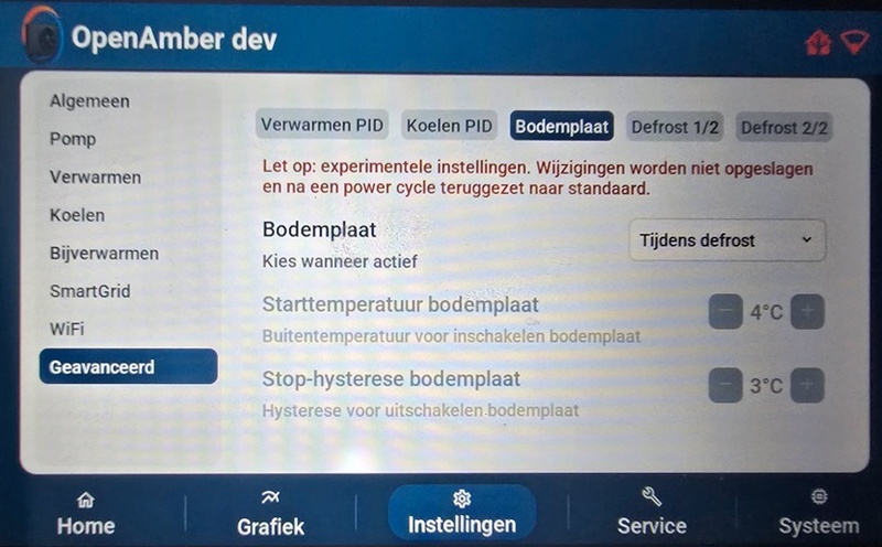

  • Backup element voor DHW schakelbaar maken? Zie bijgevoegde foto, zodra de 3-wegklep omging, zakte de temperatuur (even) flink waardoor het verwarmingselement werd getriggerd
  • Wellicht ergens genoemd maar de entiteiten in Home Assistant zijn in het Nederlands. Ik zou deze graag in het Engels willen hebben (net als de rest), is er een manier om dit goed te zetten?
  • Ergens in dit topic was dit al vermeld, maar zou ik graag in de Wiki deze informatie terugzien:

Nieuwe versie, aantal bug fixes en sturing van extern backup element(CV ketel) voor hybride opstellingen toegevoegd.
https://github.com/Jordi1990/openamber/releases/tag/0.2.5
@Florissilfhout Aantal problemen van jouw lijstje opgelost. Wat betreft de talen, er is helaas nog geen ondersteuning voor meerdere talen in ESPHome dus ik laat dat eerst voor wat het is. Je kunt wel zelf in home assistant de entity id of naam aanpassen als het goed is.

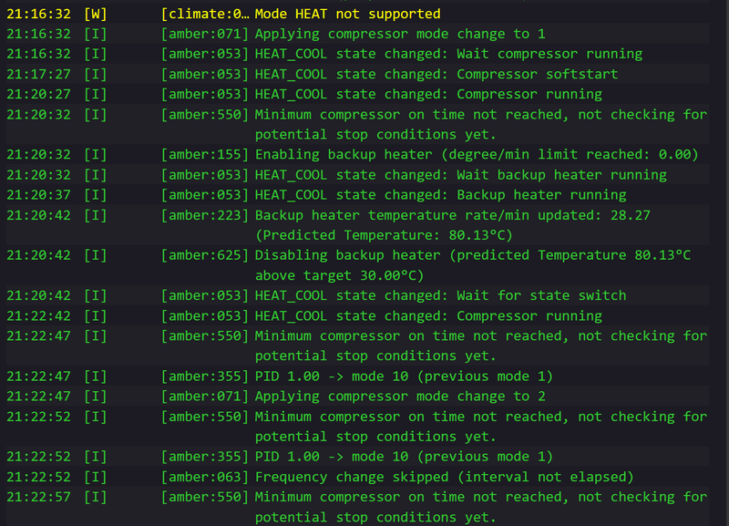

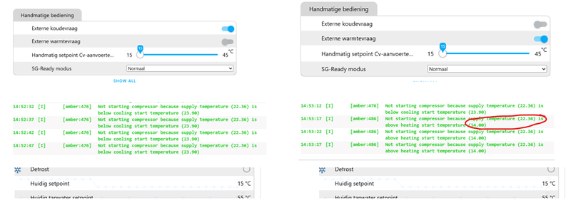

Jordi_ schreef op zondag 26 april 2026 @ 23:59:
het werkt nog niet helemaal:
Afbeeldingslocatie: https://tweakers.net/i/3xf8Dc3HsITXaYC-EDWdN16jN2s=/800x/filters:strip_exif()/f/image/niwSk1Z5Dgx55WsoJOIlcCRL.png?f=fotoalbum_large
ik weet niet of je iets meeneemt in de berekening voor de (verwachte) temperatuur van de ketel, het zou mooi zijn als dat instelbaar is. Mijn ketel staat nu op een vaste 40 graden.
[ Voor 13% gewijzigd door dikkepad op 27-04-2026 21:27 ]

dikkepad schreef op maandag 27 april 2026 @ 21:25:
Ah ja, ik heb verder nog geen aanpassingen gemaakt hiervoor. Ik was benieuwd wat er zou gebeuren na het schakelen van de ketel. Gelukkig lijkt dat stuk goed te werken. In ieder geval gaat hij veel te snel stoppen terwijl de verwachte temperatuur nog niet stabiel is.
Wanneer zou de ketel weer moeten stoppen? Want die target temperature van 30 is zo gehaald natuurlijk.

de graad-minuten regeling werkt orgineel zelfs zo dat deze een tweede keer begint te lopen wanneer de ketel is ingeschakeld, wordt deze nog een keer behaald dan wordt de BUH er nog bij geschakeld. Is mij nooit overkomen en er moet wel een hele kleine ketel zijn danwel veel SWW afgenomen worden tegelijkertijd wilt dit gaan gebeuren.
ik weet niet wat regeltechnisch een elegante strategie zou zijn om de ketel weer uit te schakelen, wat mij betreft laat je m gewoon meelopen wanneer het setpoint gedurende 10 minuten gehaald is? Ik verwacht dat dit wel gaat conflicteren met de PID van de WP, die moet gewoon vol blijven draaien lijkt me. overigens zou het schakelen van de ketel bijv 6x per uur geen probleem zijn. Wat ik vooral zie is dat tijdens/na een defrost bij langere tijd koud weer, de WP een kort zetje van de ketel nodig heeft, meer niet.

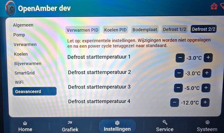

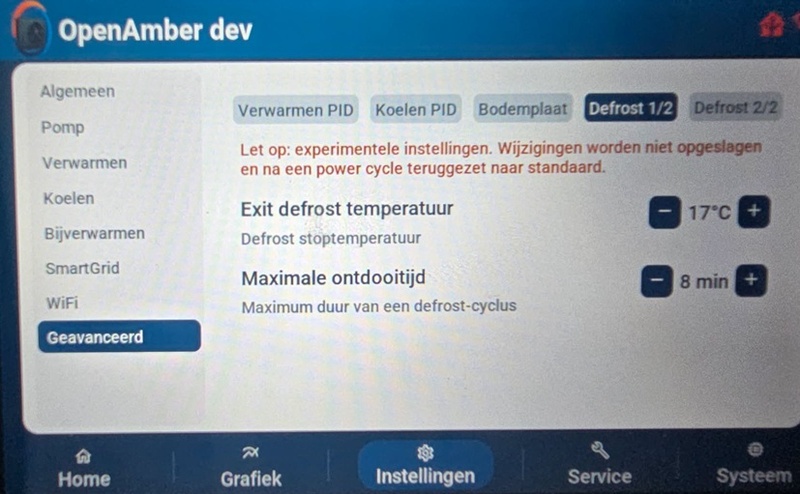

Goed om te horen. Ik bezig met het onderhouds menu te implementeren, daarna lijkt mij inderdaad goed om bezig te gaan met het afhandelen van de foutcodes uit de buiten unit.
Ik ben ook nog van plan om een aantal defrost EEPROM settings beschikbaar te maken ter voorbereiding op de winter, bijvoorbeeld heb ik vaak last van een ijslaag op de buitenunit en dan kunnen we het een en ander tweaken misschien.
Jouw verzoek neem ik wel mee in de volgende release.

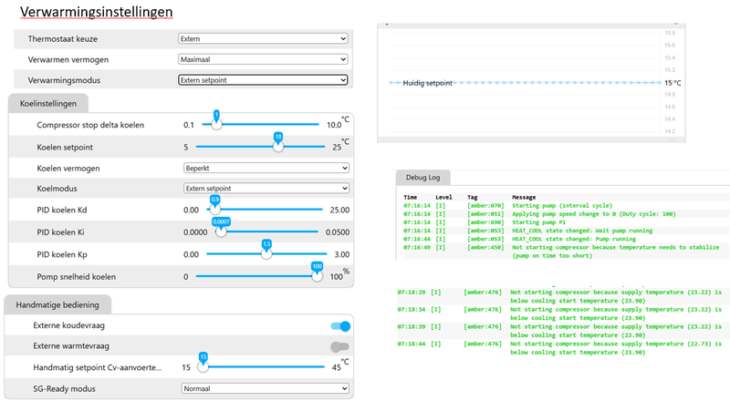

Iemand de koeling al in gebruik? Net met standaard instellingen aangezet, maar TUO werd 15,3 graden en bleef doorgaan. Met ingestelde watertemperatuur van 18 graden. Nu ‘Compressor stop delta koelen’ op 2 graden gezet (ipv 5 graden), kijken hoe dat gaat.

bighead schreef op vrijdag 22 mei 2026 @ 18:19:
Met koelen is er inderdaad een stevige overshoot (of undershoot). Vorig jaar ook mee geëxperimenteerd op de WinCE. Om dat goed te krijgen moet je een dauwpunt berekening doen en het setpoint om en nabij de 4 graden hoger zetten dan dat dauwpunt. Die marge is minstens wel nodig. Dus bij setpoint 21 duikt hij dan naar 17,5 bijvoorbeeld.

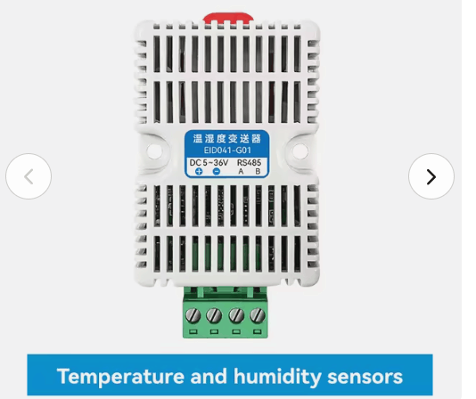

Voor dauwpunt berekening hangen hier overal sensoren voor luchtvochtigheid en temp. Ik pak dan het hoogste dauwpunt en plus die met 4 op om het setpoint te bepalen.
Vorig jaar had ik die marge iets krapper gezet (2 graden) met als gevolg condens op de badkamervloer. Snel dat ding uitgezet want beneden ligt bamboe parket, dat ook aardig aan het afkoelen was. 😅 Binnenkort mijn dynamische koelregeling weer eens herzien en opnieuw uittesten.

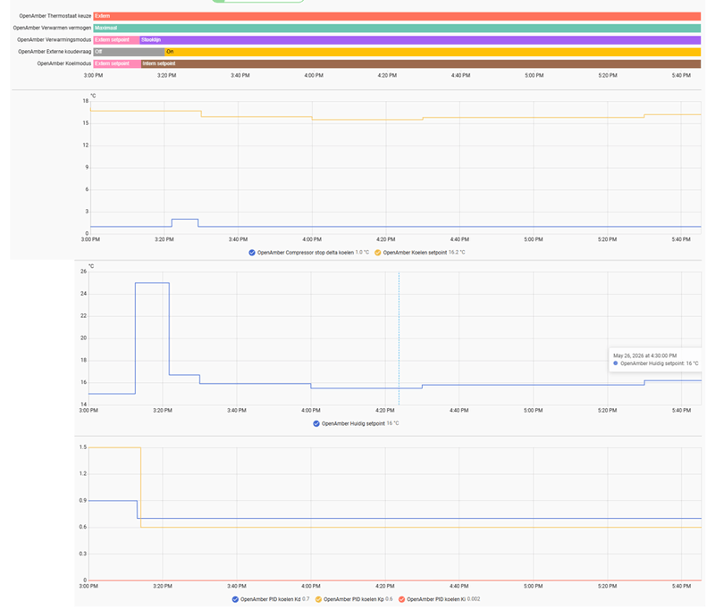

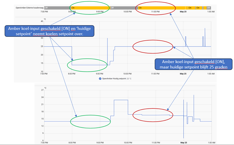

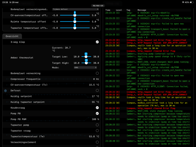

ik ben ook even aan het experimenteren met koelen. Heb de bovenverdiepingen met normale radiatoren even afgesloten en dus alleen op vloerverwarming op begane grond.
Zoals hierboven ook wordt genoemd zakt de aanvoertemperatuur heel snel, ik probeer dan met de pomp snelheid te kijken of ik dat zachter kan laten gaan. Maar dan eindig ik in een geval waarbij de Amber niet meer meet(?) dat de interne pomp aan staat, en dan gaat OpenAmber oneindig in de Wait Pump Running state. Heb wel het idee dat de pomp aan staat want de Tc veranderd nog steeds.
ik probeer wat dieper te duiken, zag dat de time_out in de Wait Pump Running in ieder geval nog niet was geïmplementeerd.
  • Jordi_
  • Laatst online: 11:38
joneboon schreef op zondag 24 mei 2026 @ 16:52:
Dan is de flow te laag om de flow switch te triggeren, die afhandeling moet idd nog geimplementeerd worden.

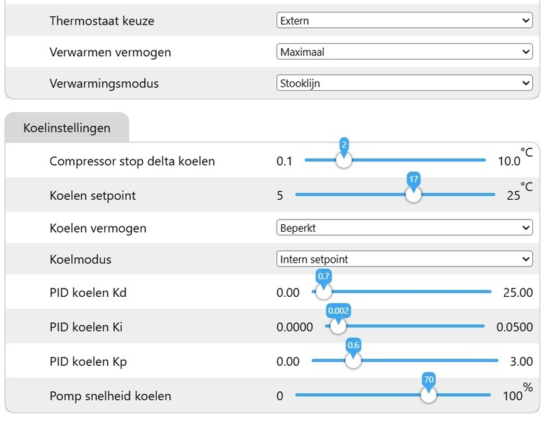

  • bighead
  • Laatst online: 10:55

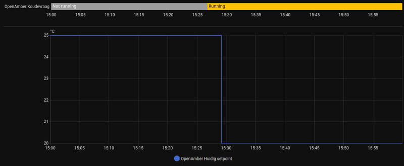

Hier draait de koeling nu 2 dagen. Setpoint heb ik op 19 gezet, en stop delta op 2 graden, dus watertemperatuur varieert tussen 17 en 21 graden. Compressor draait dan ongeveer een uur lang en is daarna urenlang uit, pomp draait dan wel constant. Vochtigheid in huis is nu nog ongeveer 60%, dus nu gaat het nog goed zonder vochtige vloer. Tot nu toe tevreden 😊

Hoi allemaal,
Warm weer, dus een mooie kans om het koelen met de amber te proberen en te optimaliseren. Hierbij ben ik tegen iets vreemds aangelopen.
Initieel werkte het koelen naar verwachting. De amber regelde richting het setpoint en zover niks geks. Nu ben ik aan de gang gegaan om een automation te maken die het koel-setpoint dynamisch regelt op basis van het dauwpunt van de kamers. Dat setpoint bepalen werkt nu zoals verwacht, maar inmiddels wil mijn amber niet meer het koel-setpoint overnemen naar huidig setpoint als de koel-input geschakeld is? :?
Ik begrijp niet waarom dit niet meer gebeurt. Momenteel blijft het setpoint op 25 graden staan en ik krijg het met geen mogelijkheid anders. Momenteel kan ik dus niet koelen.
Ik weet niet wat ik fout doe? Weet iemand wat ik mis?
Hieronder en grafiekje uit HA om mijn verhaal te verduidelijken. Hopelijk heeft iemand tips!

bobmari83 schreef op maandag 25 mei 2026 @ 12:35:
Hoi allemaal,
Ik denk dat ik het probleem heb gevonden, dit is een bug. Als workaround kun je verwarmingsmodus op extern setpoint zetten, dan gebruikt hij altijd "Handmatig setpoint Cv-aanvoertemperatuur" voor het setpoint.

  • bobmari83
  • Laatst online: 22-11 23:52
Jordi_ schreef op maandag 25 mei 2026 @ 13:35:
Bedank dat je al zo snel gekeken hebt wat mogelijk de oorzaak kan zijn! _/-\o_
Ik ga de workaround vanavond even in mijn automations verwerken. :)
Update:
Toch even handmatig geprobeerd om de koeling te activeren met de workaround, maar de compressor wil nog niet starten. Op het moment dat ik de externe koudevraag actief maak wordt er, zo lijkt het, niet naar dit handmatige setpoint cv-aanvoertemperatuur gekeken. Als ik daarentegen externe warmtevraag activeer wordt wel naar dit handmatige setpoint gekeken, maar dan is de aanvoer temp te hoog en gebeurt er niets (wat me goed lijkt, want feitelijk is er geen warmtevraag). Kan ik hieruit concluderen dat de workround niet werkend te maken is?
Hieronder de logging die ik te zien krijg:
Afbeeldingslocatie: https://tweakers.net/i/3jdEWwSoENTBdwlQUb9Afvf6cF0=/800x/filters:strip_exif()/f/image/up0XD1bRBhETai4DfVsjEYiN.png?f=fotoalbum_large

bobmari83 schreef op maandag 25 mei 2026 @ 14:45:
Update:
Staat de koelmodus setting wel op extern setpoint?
EV6 Plus RWD 77kWh (MY23) | Amber 65(OpenAmber software) | LG-WH27S | 3x Victron MP2-5000 + 32kWh | 8000Wp

  • bobmari83
Jordi_ schreef op maandag 25 mei 2026 @ 17:04:
Inmiddels wel, maar daarmee heb ik het helaas niet werkend gekregen.
Zojuist nog even geprobeerd (zonder succes) en wat screenshotjes bij elkaar geplakt van de settings en de logging.
Het is me een raadsel waarom het setpoint waar in de logging aan gerefereerd wordt zo hoog blijft. Het "huidige setpoint" is wel 15 graden zoals ingesteld via de handmatige bediening.
Afbeeldingslocatie: https://tweakers.net/i/LDh1V4wH60wzSUhDAy1X63VNitM=/800x/filters:strip_exif()/f/image/FICYhxtfwW25cSxozghFtJSt.png?f=fotoalbum_large

  • SiNTeK
  • Laatst online: 20-11 09:49
bobmari83 schreef op dinsdag 26 mei 2026 @ 07:31:
En als je Koelmodus intern setpoint zet? Zo draait het bij mij.Afbeeldingslocatie: https://tweakers.net/i/9zo_JZWBPUAcyW7_DxIFn41zWnE=/800x/filters:strip_icc():strip_exif()/f/image/Pg4H2PVVLs8fVTcfqDjvdatt.jpg?f=fotoalbum_large

  • bobmari83
SiNTeK schreef op dinsdag 26 mei 2026 @ 09:35:
En als je Koelmodus intern setpoint zet? Zo draait het bij mij.[Afbeelding]
Ik zal het nogmaals proberen, maar als ik me niet vergis waren dit exact de settings die ik had waarbij het in eerste instantie werkte en daarna niet meer.
De instelling die ik vanmorgen heb geprobeerd waren op basis van de voorgestelde workaround.
Vanavond als ik terug thuis ben zal ik nog een poging wagen.

  • SiNTeK
bobmari83 schreef op dinsdag 26 mei 2026 @ 10:41:
Inmiddels zit ik met hetzelfde euvel :P

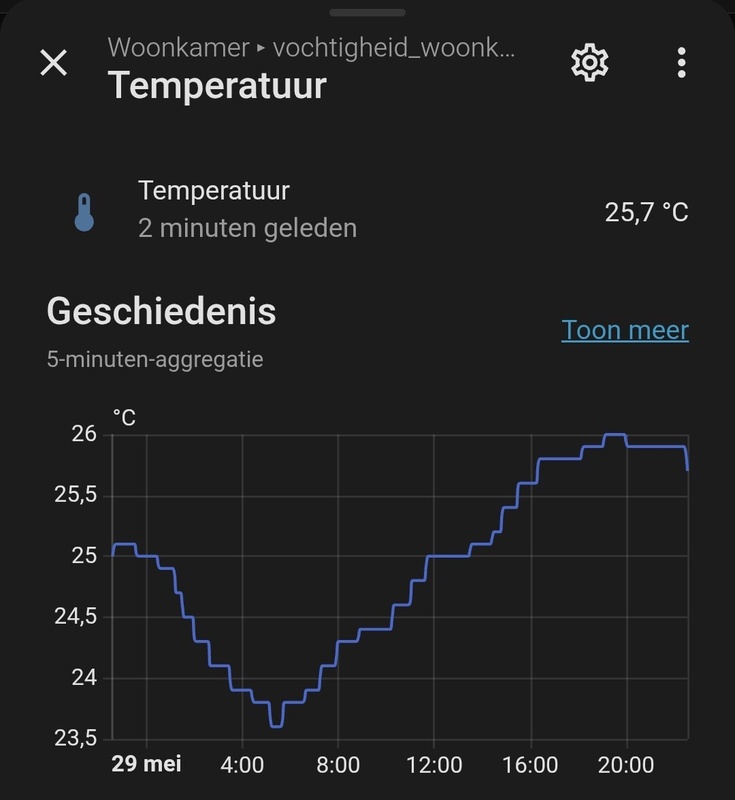

Edit: wat raar eigenlijk, want die wordt ook verlaagd bij warmte in kamer, hogere t kamer is lagere doel tc.
Dus lijkt bij koelen in de wince wel omgekeerd te werken. 18 graden tc (koelen) wordt dan 22 bij hogere kamertemperatuur. Dan slaat ie dus minder snel aan en koelt veel minder.

Ik kan inmiddels melden dat het koelen bij mij weer werkt! :)
Ik heb jouw settings overgenomen en die waren identiek aan mijn oorspronkelijke settings voordat ik de workaround toepaste maar op de PID settings na. Daar had ik voor verwarmen al aan zitten rommelen en voor koelen heb ik ze klakkeloos overgenomen. Toen ik in HA history een en ander terug keek zag ik dat dat toevallig ook het moment was dat koelen bij mij stopte met werken. Zodoende besloten om die terug naar default te zetten toen werkte het plotseling weer. Het kan natuurlijk puur toeval zijn... Ergens verwacht ik ook dat het een toevalstreffer is, omdat ik moeilijk kan voorstellen dat de PID settings er iets mee te maken hebben.
Hieronder mijn history:
Je ziet dat ik rond 15:15 de PID settings gewijzigd heb. Kort daarna als extern koudevraag aan gaat zie je het setpoint direct van 25 naar 16 graden verspringen. Sindsdien heb ik werkende koeling.
Afbeeldingslocatie: https://tweakers.net/i/h6jd0tVvNZyiEU9SR6a1xsc0mJA=/800x/filters:strip_exif()/f/image/Pzbd2725PEbJ5G4EQkSOiq43.png?f=fotoalbum_large
  • SiNTeK
@bobmari83 Ik heb niet aan de PID setting gezeten. Staan op dezelfde default waarden als die van jou nu ook weer staan. Helaas! @Jordi_ Jij een idee? Of puur toeval idd?
PV: Enphase + Denim 12.4 kWp | V2G: Leaf + Quasar | WP: Amber 95 | WPB: Explorer v4 270L
  • Jordi_
Nieuwe versie: https://github.com/Jordi1990/openamber/releases/tag/0.3.0
Onderhoudsmodus is toegevoegd, waarmee je een aantal componenten handmatig kunt bedienen zoals ook aanwezig in originele software.
Experimentele defrost settings toegevoegd onder geavanceerde instellingen. Het is voor een aantal settings nog niet duidelijk wat deze precies doen, maar het is bedoeld om mee te experimenteren in de winter.
Afbeeldingslocatie: https://tweakers.net/i/y-wIOG-bblIWESvi5mvKkoEBAdw=/fit-in/4920x3264/filters:max_bytes(3145728):no_upscale():strip_icc():strip_exif()/f/image/KZFTe2RiEMLCty1POojOJb1r.jpg?f=user_large
Afbeeldingslocatie: https://tweakers.net/i/8ALn-i_9bpZQB7_hfjgXvQFmQ6o=/800x/filters:strip_icc():strip_exif()/f/image/rronQWHfXSR8b9qLJn7KyUNb.jpg?f=fotoalbum_large
Afbeeldingslocatie: https://tweakers.net/i/ZV7CdXPQaqD-CHfZmX3yHFrUyu0=/800x/filters:strip_icc():strip_exif()/f/image/QMNtOH8CQJeBk09MYRVahhF0.jpg?f=fotoalbum_large
@bobmari83 en @SiNTeK, jullie problemen zouden opgelost moeten zijn in deze versie.

  • SiNTeK
@Jordi_ Echt top weer! 👌Ik heb geüpdatet, let you know!
Update na paar minuten: Hij gaat weer koelen! 🤞
En.. Dat is wel echt fijn 😂
Afbeeldingslocatie: https://tweakers.net/i/OsHBIErz3eP1j4oJ-M7R4blUVLo=/x800/filters:strip_icc():strip_exif()/f/image/EGOX1SM5Bi1fras0PXTyZ1Lw.jpg?f=fotoalbum_large
[ Voor 110% gewijzigd door SiNTeK op 29-05-2026 22:49 ]

  • Jordi_
jj85 schreef op vrijdag 29 mei 2026 @ 22:45:
Leuke toevoeging mbt defrost en bodemplaat. Had je ook al getest of dit een restart /power cycle vd Amber overleefd?
Deze parameters worden niet opgeslagen, dat gebeurd pas met de working mode 5 EEPROM write routine.

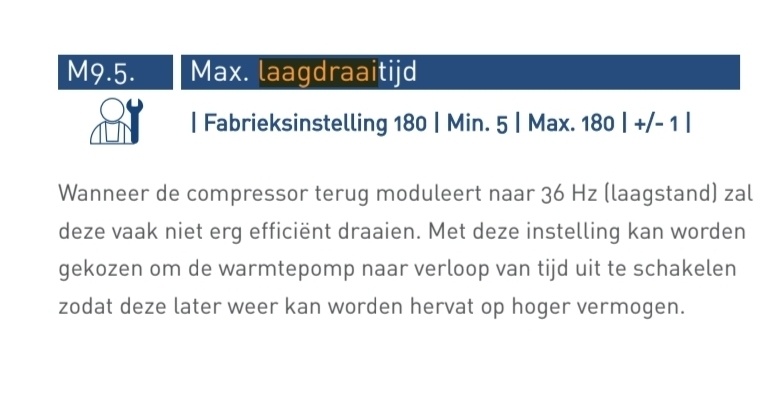

Dat om de 4 uur uit schakelen is een veiligheidsfunctie voor de olie voorziening voor de levensduur van de compressor. Dus dat zou ik niet veranderen. Daar zal Itho zeker een punt van maken met garantie aanvragen. Dat is momenteel sowieso een discussiepunt tussen Itho en ons. Zij zijn van mening dat bij andere besturingssystemen de garantie aansprakelijkheid zal vervallen. Wordt vervolgd.....
  • Jordi_
Carboy54 schreef op dinsdag 2 juni 2026 @ 17:13:
Dat is vaak de verwarring, maar de 'oil return cycle' wordt geregeld door de buitenunit en dat is volgens mij zo uit het hoofd om de 2 uur. Itho omschrijft in hun eigen handleiding ook dat het om efficiëntie gaat.
Afbeeldingslocatie: https://tweakers.net/i/n07NP1rh2P3X0Py5wB4uirHwcdc=/fit-in/4920x3264/filters:max_bytes(3145728):no_upscale():strip_icc():strip_exif()/f/image/MHPM61qgbBfUP3hz7b4wAKUI.jpg?f=user_large
Dat is ook in lijn met het Amitime ontwerp van de buiten unit die bijna alles zelf regelt en vooral qua compressor beveiliging.

  • mbuts
  • Laatst online: 20-11 09:11
Jordi_ schreef op dinsdag 2 juni 2026 @ 21:37:
Jazeker, ik zal een update plaatsen als ik het aan de praat heb.
Ik wil eerst proberen of een simpele USB ethernet adapter werkt. Dauwpunt is inderdaad ook zoiets waarvoor we extra sensoren er aan moeten kunnen koppelen. @shadylog had dit dacht ik via een bluetooth sensor gedaan. Ik zou wel een soort scherm willen hebben waarin we sensoren detecteren via draadloos of bedraad en dat je die kunt gebruiken voor bijvoorbeeld dauwpunt berekeningen.
Ik zit zelf hieraan te denken (ik weet niet of ik direct webshop links mag posten )
Dan kan ik ook de 24 volt uit de voeding gebruiken en alle temp/vochtigheid meters een uniek adres geven.
Douwpunt via HA werkt nu al thuis maar ik wil op lange termijn dat verwarming en koeling blijft werken zonder HA. Alles moet straks zonder netwerk blijven werken.
esphome code zou zoiets zijn:
modbus:
flow_control_pin: GPIO4
modbus_controller:
- id: ebyte_sensor
address: 0x01
modbus_id: modbus1
setup_priority: -10
update_interval: 10s
sensor:
- platform: modbus_controller
modbus_controller_id: ebyte_sensor
name: "Ebyte Temperature"
register_type: holding
address: 0x0000
unit_of_measurement: "°C"
value_type: S_WORD
accuracy_decimals: 1
filters:
- multiply: 0.1
name: "Ebyte Humidity"
address: 0x0001
unit_of_measurement: "%"
value_type: U_WORD
filters:
- multiply: 0.1
Afbeeldingslocatie: https://tweakers.net/i/p63aHMGzuXJ2Ctjlc8jFbLsO7SA=/fit-in/4000x4000/filters:no_upscale():strip_exif()/f/image/udvN6zJFNoDSM40dTOA9MvpO.png?f=user_large

Heeft er iemand ook data van het gedrag bij het limiteren van compressor frequentie op basis van Tuo en Ta? Zoals deze grafiek:
Afbeeldingslocatie: https://tweakers.net/i/AGmPxTANZrjQwGyyGfVixnfW2S0=/full-fit-in/4000x4000/filters:no_upscale():fill(white):strip_exif()/f/image/XBWQzSNYegwwdTSwyJF9G8GS.png?f=user_large
Ik ben benieuwd wat er precies gebeurd nu en of deze regeling wat goed werkt. Ik ben van plan hier ook een implementatie van te maken in de firmware, nu gebeurd dit in de buiten unit maar in de EEPROM kan dit aangepast worden zodat de controller(OpenAmber) dit kan doen in plaats van de buiten unit. Dit wordt dan wel een geavanceerde setting die dus niet standaard aan staat.
Dan kunnen we bijvoorbeeld een andere Ta sensor er aan koppelen of juist een offset toepassen op de Ta. Want volgens mij zijn er nu problemen als Ta in de zon staat bijvoorbeeld.

Hier nog geen limitering gemerkt. Zelfs met 30 graden Ta (26 mei) werd er hier gewoon tapwater van 70 graden gemaakt zonder inschakeling van het elektrische element. Compressorsnelheid stond toen (door verkeerde instelling van mij) op max 43Hz.
  • Jordi_
bighead schreef op zondag 7 juni 2026 @ 21:00:
Dat is wel interessant, misschien mag gewoon de frequentie niet boven een bepaalde grens komen en zat jij daar toen nog onder.
  • jj85
  • Laatst online: 10:31
Jordi_ schreef op zondag 7 juni 2026 @ 21:38:
Zie je bij Quatt ook. Als je bij een relatief hoge buitentemp gaat verwarmen of koelen bij een x compressorlevel, dan krijg je de melding 'frequency limit ambient'. Ik vermoed dat de melding een functie is van buitentemp en compressorlevel.
Niet direct een trip vd unit, maar wel een waarschuwing.
  • bighead
Compressorfrequentie staat nu op max 61Hz, met de volgende 30 graden zal ik weer even kijken hoe dat gaat.
Lijkt erop dat de originele grafiek dan toch niet actief is in de buitenunit, of op de achtergrond werkelijk limiteert op bijvoorbeeld persgastemperaruur.
Ik heb zulk gedrag met de originele controller nooit gezien. We zouden het eens kunnen proberen te reproduceren met de originele controller en de frequentie begrenzing. Zou wel handig zijn om dan in functie van Ta de frequentie begrenzing in te schakelen. Backup element staat hier nu standaard uit via de automaat om onnodig verbruik te voorkomen.
  • Jordi_
markietjuh schreef op donderdag 11 juni 2026 @ 17:17:
Dat zou ook kunnen, dan slaat die grafiek alleen nergens op. Voor mij is dit niet echt te testen omdat ik geen tapwater maak met de Amber.

  • Stefan1989
  • Laatst online: 14-09 09:00
Waarschijnlijk allang bekend hier maar ik deel het toch even.
Bij de Amber van mijn ouders viel het op dat hij soms kort na het draaien de bodemverwarming aan laat staan. Standby verbruik is dan geen 10W maar 171W. Voor zeker 8 uur lang. Vanuit Itho kan de Eeprom dan geüpdatet worden. De installateur kan dit aanvragen.
Onderstaand bericht kreeg ik terug op de mail:
"Mocht dit echt structureel gebeuren zou het kunnen dat er iets niet helemaal lekker gaat in de EEPROM van het buitendeel.
Deze kan worden geupdate, maar moet wel door onze service gebeuren.
 Ik zou adviseren dat de installateur contact opneemt met onze service om hiervoor een afspraak te maken."
  • Jordi_
Stefan1989 schreef op woensdag 17 juni 2026 @ 08:32:
Als je OpenAmber gebruikt zou je kunnen proberen om de bodemplaat verwarming een aantal keer te toggelen in het service scherm. Misschien is het een relais wat blijft plakken. Dat zou verklaren waarom het soms gebeurd. Lijkt mij niet direct een probleem wat een EEPROM update gaat fixen.

  • Stefan1989
Jordi_ schreef op woensdag 17 juni 2026 @ 09:35:
Thanx voor je reactie. Het gaat om een Amber die 4 weken geleden geplaatst is. Ik heb er een homewizard kWh meter in gezet om het verbruik een beetje in de gaten te houden. Open Amber zit er (nog) niet op.
