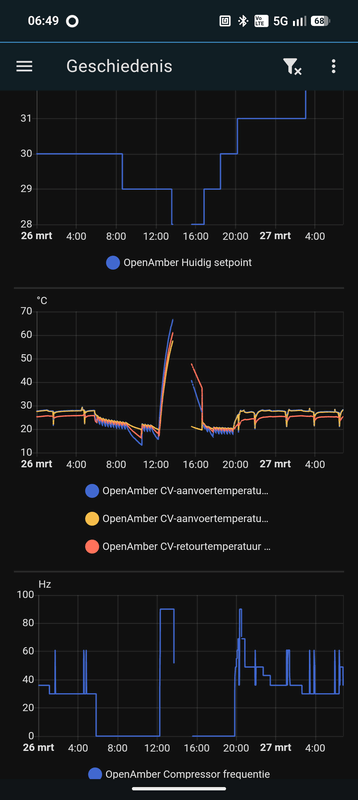

Afbeeldingslocatie: https://tweakers.net/i/XYO3PTEPIQAJcnhAkul1Pg7QAe0=/x800/filters:strip_exif()/f/image/1ZdJBzRuHTb7ADjiE6XLcfdO.png?f=fotoalbum_large
Hier nog iets vreemds gevonden: Compressor draait mooi laag, maar setpoint wordt lang niet gehaald. Dit is al langere tijd zo zie ik terug in de geschiedenis van HA.
Ik zal nog even uitzoeken of dit voor de update ook zo was.
[ Voor 27% gewijzigd door bighead op 27-03-2026 06:50 ]

bighead schreef op vrijdag 27 maart 2026 @ 05:07:
Ik zie dit ook inderdaad, ik vermoed dat het sinds het toevoegen van koelen stuk is.
EV6 Plus RWD 77kWh (MY23) | Amber 65(OpenAmber software) | LG-WH27S | 3x Victron MP2-5000 + 32kWh | 8000Wp

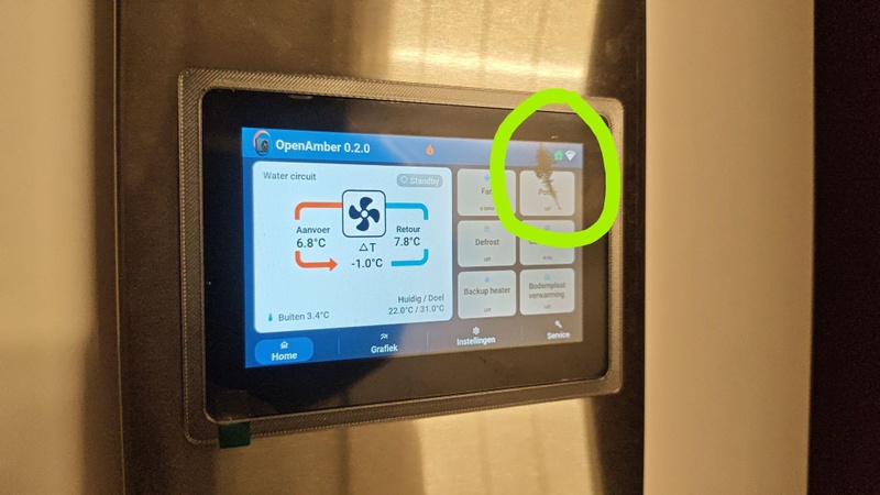

Afbeeldingslocatie: https://tweakers.net/i/yZSm2l3c3kmYph5aRoDz2TEQ6ss=/x800/filters:strip_icc():strip_exif()/f/image/PzOoC5s0nSppcvHtGDMPbqpu.jpg?f=fotoalbum_large
Hier het Waveshare display net gemonteerd in de binnenunit met het 3d geprinte frame. Meteen de backlight mod gedaan, display gaat nu ook helemaal uit. Echt top!
  • SiNTeK
  • Laatst online: 07:39
bighead schreef op vrijdag 27 maart 2026 @ 16:13:
Ik gisteren ook bracket (thanks @joneboon _/-\o_) + backlight mod uitgevoerd. Moest alleen - heel voorzichtig - een metalen randje omvouwen (productiefoutje!) waardoor ik helaas, alsnog, het display zelf licht beschadigd heb.. 8)7 haha! Doet overigens niets af aan de werking. Het lijkt wel iets weg te trekken gedurende de nacht/dag..
Afbeeldingslocatie: https://tweakers.net/i/KVQ9gPn3ThJdtIneHZb_9o-O3A0=/800x/filters:strip_icc():strip_exif()/f/image/eKlEm0HWlsJ6k0tnpmDhlYeZ.jpg?f=fotoalbum_large
[ Voor 1% gewijzigd door SiNTeK op 27-03-2026 17:30 . Reden: Thanks joneboon! ]

SiNTeK schreef op vrijdag 27 maart 2026 @ 17:29:
Ah zonde zeg, via waveshare gekocht? Misschien willen ze nog iets tegemoet komen
  • SiNTeK
joneboon schreef op vrijdag 27 maart 2026 @ 19:24:
Dat wel, maar geen foto's van voor en na het terug buigen van dat randje. Echter, kan ik het wel proberen natuurlijk.. Zal hen een mail sturen!
PV: Enphase + Denim 12.4 kWp | V2G: Leaf + Quasar | WP: Amber 95 | WPB: Explorer v4 270L

SiNTeK schreef op vrijdag 27 maart 2026 @ 21:09:
kan het wegtrekken als je de schermbeveiligingsfilm verwijderd, via het blauwe lipje linksonder?
  • SiNTeK
tmbreuker schreef op vrijdag 27 maart 2026 @ 22:14:
Nee, helaas niet, film na de foto verwijderd gisteren. Is wat het is. 😅

vandaag opnieuw getest met de HPS-95 in combinatie met OpenAmber versie 0.2.2.
Dit keer crashed buitenunit niet direct, maar stelt deze de 3-weg klep in, die hoor ik ook draaien in het binnendeel van de HP-S 95. Hierna de melding "modbus device 2 = offline" en lijkt de buitenunit weer te crashen.
Stapje verder dus! Ben benieuwd of we dit weer naar de volgende stap kunnen brengen?

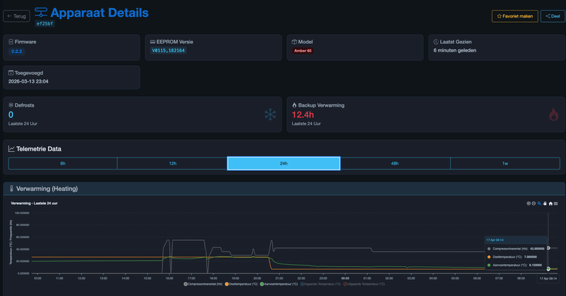

Ondertussen op OpenAmber analytics:
Wie is hier het koelvermogen van zijn Amber 65 aan het duurtesten?
Afbeeldingslocatie: https://tweakers.net/i/CuK4bBdeSyzXByZk-OEG-_wI10k=/800x/filters:strip_exif()/f/image/uq8fXBf2oDURg3FQc3JUdleu.png?f=fotoalbum_large
[ Voor 9% gewijzigd door TeslaNerd op 17-04-2026 09:47 ]

TeslaNerd schreef op vrijdag 17 april 2026 @ 09:43:
Denk dat dat mijn broertje zijn Amber is 😅🤯 Duik er op, thanks!

SiNTeK schreef op vrijdag 17 april 2026 @ 10:49:
Zijn thermostaat staat op 7 graden sinds gisteravond en zijn uptime is een halve dag. Zou kunnen dat hij een stroomstoring of andere systeemreset heeft gehad

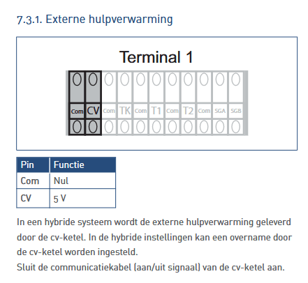

  • dikkepad
  • Registratie: Februari 2019
  • Laatst online: 13-10 15:43
bighead schreef op zaterdag 18 april 2026 @ 09:45:
Zou je dan niet 'externe warmtevraag' kunnen gebruiken?
Dan wordt er gekeken naar het contact op de binnenunit, zo heb ik het nu aangesloten met dat extra kastje en dat werkt in de basis.
  • Jordi_
  • Laatst online: 10:07
dikkepad schreef op zaterdag 18 april 2026 @ 09:33:
verder heb ik nog 2 feature requests:
'warmtevraag' beschikbaar maken als home assistant entity, nu heb ik hier een los kastje tussen zitten die een relais schakelt om het warmtevraag contact te bedienen. het liefste hang ik de HA thermostat aan een openamber entity.
ik heb een hybride opstelling met een open verdeler, ik kan de instelling zo niet vinden, maar ik zou graag het back up element op extern kunnen instellen. misschien kijk ik er overheen. staat al op de lijst
Ik ben geen grote held op dit gebied, al met al was het met een uurtje of anderhalf gepiept en heb ik alles draaiend! Het flashen van de waveshare had een iets uitgebreidere uitleg kunnen gebruiken maar het werkt!
Deze feature zit er inderdaad al in, je kunt namelijk gebruik maken van de externe warmtevraag of koudevraag schakelaar entities. Dit triggert warmtevraag en koudevraag net zoals de binnen unit contacten dit doen.
Voor de hybride opstelling wil je dus dat het backup element de CV ketel zeg maar is? Ik moet nog even op zoek gaan naar het modbus register voor dat relais, maar dat zou vrij eenvoudig geïmplementeerd kunnen worden verwacht ik.
  • dikkepad
Super!
Jordi_ schreef op zaterdag 18 april 2026 @ 12:55:
yes. de CV ketel is aangesloten op "backup heating switch"Afbeeldingslocatie: https://tweakers.net/i/EY2L7OhX2F_XFPk2hd0WKjcIQxQ=/fit-in/4000x4000/filters:no_upscale():strip_exif()/f/image/g0YZ4LoUylHuTPaOM1QQPfAH.png?f=user_large
Bij mij zit het dus zo aangesloten:
Afbeeldingslocatie: https://tweakers.net/i/VmRq80TKGS9b0tzORzznb3zamd8=/x800/filters:strip_exif()/f/image/Ihk3I6SrPgYJmhOXwnW1653h.png?f=fotoalbum_large
wellicht ten overvloede, zie ook pagina 94 van de handleiding https://ithodaalderop.com...eiding%20Amber%20(nl).pdf
[ Voor 17% gewijzigd door dikkepad op 18-04-2026 14:31 ]
