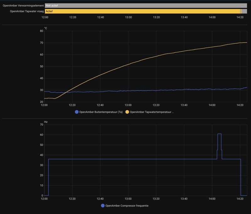

  • bighead
  • Laatst online: 13:56
Tapwater hier net tot 70 graden laten verwarmen @30 graden buitentemperatuur, zonder gebruik van verwarmingselement. Compressor frequentie staat om max 61hz ingesteld, hij wordt dus wel deels gelimiteerd door de buitentemperatuur, al is hij toch ook een tijdje 61hz geweest.Afbeeldingslocatie: https://tweakers.net/i/TJrIbrPkVSXGDwbEnT5nx-zhQx4=/800x/filters:strip_icc():strip_exif()/f/image/WsEX6eW9grQbeEkDhrnf0m07.jpg?f=fotoalbum_large

  • Degast
  • Registratie: September 2022
  • Laatst online: 15:17
bighead schreef op vrijdag 19 juni 2026 @ 14:44:
Tapwater hier net tot 70 graden laten verwarmen @30 graden buitentemperatuur, zonder gebruik van verwarmingselement. Compressor frequentie staat om max 61hz ingesteld, hij wordt dus wel deels gelimiteerd door de buitentemperatuur, al is hij toch ook een tijdje 61hz geweest.[Afbeelding]
Grappig dat dat kan, hier springt gewoon hulp element aan bij hitte. (Ik zet hem dus wat eerder op de dag.
  • bighead
Degast schreef op vrijdag 19 juni 2026 @ 15:23:
Ik heb wel ‘Tapwater backup heater min verwarmsnelheid’ op 0,00 staan, bij mij gaat deze dus nooit aan. Als ik deze op 0,12 zet (standaard waarde), dan gaat deze met OpenAmber af en toe aan, dit had ik met de originele software niet, dus daarom nu op 0,00 staan.
  • Jordi_
bighead schreef op vrijdag 19 juni 2026 @ 17:04:
Zou een setting handig zijn die zegt geen backup verwarming gebruiken als compressor frequentie gelimiteerd wordt?

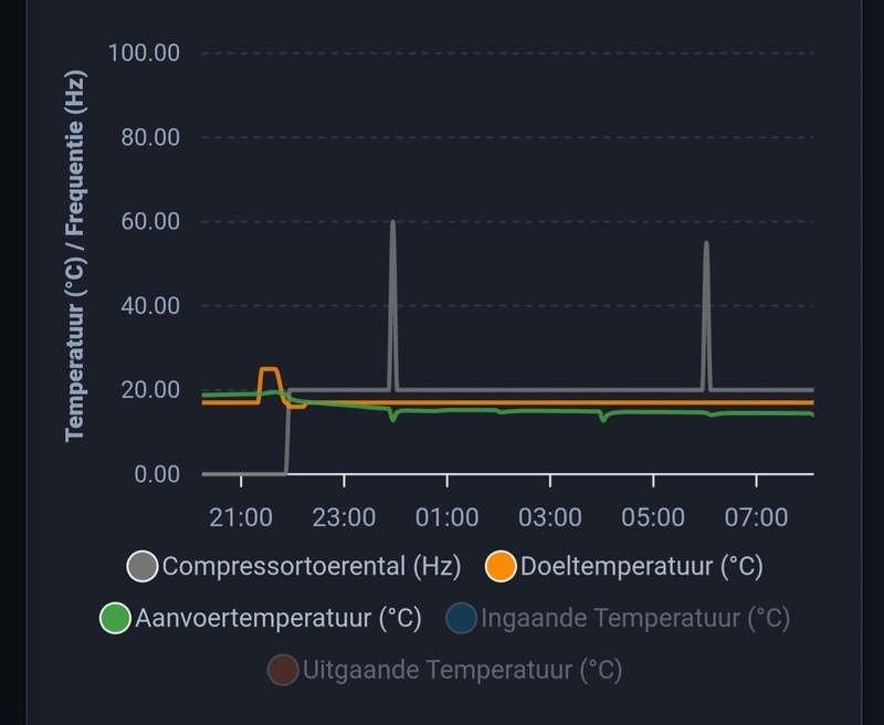

  • Jordi_
Een mooi lange experimentele koel run op 20Hz :) .
Afbeeldingslocatie: https://tweakers.net/i/2sv9cuiD0P01rhiuDnqR4STEkjU=/800x/filters:strip_icc():strip_exif()/f/image/oGR49mmPeTMuQpJovGz8ZLXD.jpg?f=fotoalbum_large

  • bighead
Jordi_ schreef op vrijdag 19 juni 2026 @ 18:09:
Ik denk niet dat voor mij verschil gaat maken. Ook als de frequentie niet wordt gelimiteerd door de Amber, dan nog gaat mijn element soms aan. Als de DHW-snelheid op graad minuten werkt net als orgineel, dan denk ik mijn probleem opgelost is.

  • Jordi_
Nieuwe versie: https://github.com/Jordi1990/openamber/releases/tag/0.4.0
Waarschijnlijk krijgen gebruikers van versie 0.3.0 geen melding binnen via HA of het scherm, dan even handmatig updaten via de web interface en de .ota.bin. Vanaf 0.3.1 was dat gefixed.
Belangrijkste wijziging is dat er nu gekoeld kan worden op 20Hz, kunnen we goed gebruiken deze week 8-).

  • joneboon
  • Registratie: Augustus 2016
  • Laatst online: 22-11 18:24
Jordi_ schreef op zondag 21 juni 2026 @ 08:17:
Hier draait het ook veel stabieler met de 20Hz. Wel interessant dat de olie-return ongeveer om de 2u gaat in vergelijking met die van jou, maar misschien mis ik iets.
Ik breek mijn hoofd trouwens ook over het gegeven dat de cv-aanvoertemp (Tuo) 18.6C is maar de Tc 16.8C...

  • Jordi_
joneboon schreef op woensdag 24 juni 2026 @ 21:43:
Die grafiek was van de openamber.nl analytics en die is niet zo precies, dus olie-return cycles zie je daar niet goed op. Ik heb ze ook gewoon elke 2u.
Dat temperatuur verschil zie ik inderdaad ook, kan het niet echt verklaren. Je ziet wel dat ze goed identiek reageren.

Ik heb een storing, tapwater verwarmen is actief, maar hij begint niet. Koelen stond ook aan. OpenAmber opnieuw opgestart dmv display. Tapwater aanwezig van aan, naar uit en weer aan gezet. Koelen uitgezet. Maar tapwater begint niet te warmen, ook al is er wel vraag. Gister werkte dit wel met versie 0.4.0.
Compressor gaat wel steeds even aan, maar ook steeds weer uit. Dit heb ik met een eerdere versie ook een keer gehad
Te hoge buitentemperatuur? Het bekende hoedje?

  • bighead
De compressorfrequentie gaat omhoog, maar dat is niet te zien in de log. Hij blijft aangeven: Minimum compressor on time nog reached, not checking for potential stop conditions yet. Terwijl compressor dus wel steeds aan en uit gaat.

  • Jordi_
bighead schreef op donderdag 25 juni 2026 @ 23:37:
[Afbeelding][Afbeelding]
Bekijk eens de error sensoren in HA, ik vermoed dat de buiten unit er zelf mee stopt, dat wordt nu nog niet goed afgehandeld.

Vandaag nog een keer tapwater geprobeerd te verwarmen, en dat ging nu wel zonder problemen. Wat er aan de hand is geweest, geen idee, maar heel blij dat het weer werkt!
Koelen op 20hz gaat ook perfect!

Afbeeldingslocatie: https://tweakers.net/i/KzphPMqWj8icLFDnWqh_lDij75Q=/x800/filters:strip_exif()/f/image/hDDE9jnvEBVQgLLba6YOIPgA.png?f=fotoalbum_large
Tapwater verwarmen ging hier niet bezig, wel vraag zoals te zien is op screenshot. Na een herstart van OpenAmber deed hij het wel.
  • Jordi_
bighead schreef op vrijdag 10 juli 2026 @ 15:35:
Zie je ook iets bij de fout sensoren? Lijkt in die log erop dat de pomp gestopt is terwijl hij dat niet had verwacht, en daarna probeert hij opnieuw te starten.

Jordi_ schreef op vrijdag 10 juli 2026 @ 19:33:
Dit is de complete log van OpenAmber, foutsensoren hebben niks geregistreerd.

bighead schreef op vrijdag 10 juli 2026 @ 23:47:
De flow switch gaat om 02:31:44 uit, misschien is het simpel weg dat hij een te lage flow ziet door lucht in de leidingen of iets dergelijks.

  • Florissilfhout
  • Laatst online: 22-11 07:04
Jordi_ schreef op zaterdag 11 juli 2026 @ 00:11:
Heb je een grafiek van hoe Tw en DHW verwarmsnelheid sensoren op lopen tijdens het opwarmen? De 3-weg klep zou al moeten schakelen zodra hij begint.
Zie screenshot van afgelopen zaterdag.
In dit geval had ik de drempelwaarde voor het verwarmingselement (alvast) op 0.0 gezet. Hij sprong nu dus niet bij.
Afbeeldingslocatie: https://tweakers.net/i/UBvv2u4famL6WlYzvZbGetRNeyo=/800x/filters:strip_exif()/f/image/W7894ljRjd2P6hBdNh97kcrJ.png?f=fotoalbum_large
Wat ik zie van de week ervoor: Als TW laag genoeg is, lijkt het wel goed te gaan.
Zit er een vaste 'delay' in voordat het verwarmingselement (en drempelwaarde) wordt meegenomen?
Bij een TW van, zeg 50 graden, en een setpoint van 70, doet Amber er natuurlijk langer over om de initiële 50 graden te evenaren. Zodra die temperatuur is bereikt, gebeurt er iets waardoor het verwarmingselement altijd de drempelwaarde overstijgt (tenzij 0.0 is ingegeven uiteraard).
Het is dan inderdaan niet gerelateerd aan de 3-wegklep. Waarschijnlijker de pomp in het watervat die dan inschakelt en de aanvoer dermate afkoelt dat de verwarmingssnelheid flink zakt.
  • Florissilfhout
Check, nu de pomp van het watervat meegenomen:
Afbeeldingslocatie: https://tweakers.net/i/gxuy-HFzIH_xr9E4_7OmVyMZMFs=/800x/filters:strip_exif()/f/image/EFTDUAaO32brveOL0nAgkfbD.png?f=fotoalbum_large
(overigens is de dip van 12:30 te verklaren door Tapwatergebruik ;))

Florissilfhout schreef op maandag 13 juli 2026 @ 12:01:
~[Afbeelding]
Bedankt voor de uitgebreide data. Het verwarmingselement mag pas actief worden 10 minuten nadat de DHW pomp is ingeschakeld, dus samen met pomp setting op 'Aanvoer warmer dan vat' zal hij rekening houden met tapwater temperatuur.
Jouw opwarming begint net na die 10 minuten mede ook door het tap water gebruik. Ik ben van plan om nog een setting toe te voegen om een vertraging in te kunnen stellen, dan moet de verwarmingssnelheid voor een bepaalde tijd laag zijn voordat hij de backup heater inschakelt.
Standaard staat de min verwarmingssnelheid op 0.12

Beste Jordi,
Kan het zijn dat de tapwatertijden sinds de laatste versie niet meer goed werken? De warmtepomp maakt nu ook 's avonds en 's nachts warm tapwater. Voor zover ik weet werkte dit in eerdere versies wel goed.
Afbeeldingslocatie: https://tweakers.net/i/FwwA8L2y4p_VeQdqgtvhcIhlzwU=/fit-in/4000x4000/filters:no_upscale():strip_exif()/f/image/HEOlAE3UMPRdAk29PvmlZsFV.png?f=user_largeDaarnaast viel me nog iets op tijdens het koelen. Het lijkt erop dat de compressorfrequentie niet meer terugregelt wanneer de watertemperatuur onder het ingestelde setpoint komt. Ook nadat ik de frequentie handmatig lager had ingesteld, veranderde dit gedrag niet. (eerder werkte hoger wel of kan dit de oorzaak zijn van het probleem? )
Ik heb onderstaande screenshots gemaakt vanaf telefoon dus vandaar dat de indeling iets anders is.
Afbeeldingslocatie: https://tweakers.net/i/ehgj0GF-nRGVeYhnJZFuY6Tw_rE=/x800/filters:strip_icc():strip_exif()/f/image/ukgHgjxBMA4DZDsakzUcMYqA.jpg?f=fotoalbum_large
Afbeeldingslocatie: https://tweakers.net/i/7WZan-dFhNyUyIj6uYB0ngJQlXI=/x800/filters:strip_icc():strip_exif()/f/image/OpcdPIlZr7T4xN05Z2rjimmh.jpg?f=fotoalbum_large
Instellingen openamber
Afbeeldingslocatie: https://tweakers.net/i/CE25kegFBfmGZr9lNRiWwd3BQcw=/fit-in/4000x4000/filters:no_upscale():strip_exif()/f/image/vmUKQOfsw4lZ8L5AXrRsdGf3.png?f=user_large
