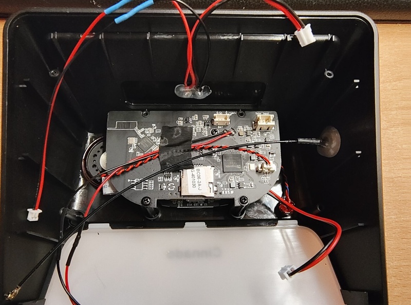

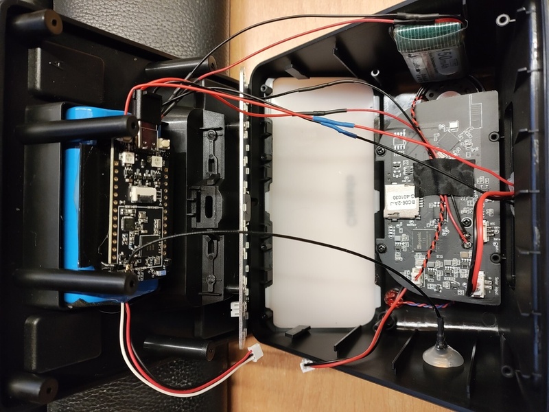

De transformatie van de Cinnado S2 Surveillance Camera & Lamp met Solar naar Meshcore is compleet 8)
Je kan deze goedkoop op Amazon vinden voor rond de €30 en de behuizing heeft nog genoeg plaats voor het toevoegen van een LORA radio, aparte batterij en externe antenne. Voor voeding kan je zowel aftakken van de vaste USB verbinding die reeds aanwezig is als het PV paneeltje. Ik heb een energiezuinige Heltec T114 gebruikt, dus hopelijk heeft deze aan de (gedeelde) PV genoeg om zijn eigen batterij bij te laden. Het camera/lamp gedeelte zal je in de wintermaanden sowieso met de USB moeten voeden vrees ik (of bijladen dmv powerbank).
Hieronder nog wat foto's van het knutselwerk en nu een goed plaatsje zoeken om deze op te hangen :+
Amazon link Cinnado S2: https://www.amazon.de/-/en/gp/product/B0D3QK5G9N/

Avenger 2.0 schreef op vrijdag 9 januari 2026 @ 12:00:
Nice! Heb je nou ook nog wat aan de camera? Of is die alleen benaderbaar via een brakke app van de fabrikant? Ik neem aan dat er geen ONVIF/RTSP stream wordt aangeboden?
  • Avenger 2.0
  • Laatst online: 13:50
-Tim- schreef op vrijdag 9 januari 2026 @ 12:32:
De camera werkt nog hetzelfde zoals voorheen. Toegang is inderdaad via (brakke) Wansview App (of andere gelijkaardige App). Je kan wel een micro-sd kaart in de camera duwen om lokaal op te slaan, dus je bent niet verplicht om met een cloud abonnement te werken. Vrees dat er geen ONVIF/RTSP stream is, maar moet nog eens zoeken wat allemaal mogelijk is.
Is in mijn geval bedoeld om bij mijn ouders te plaatsen, waar ik toch op zoek was naar een goedkope (onopvallende) camera oplossing zonder verdere integratie.
