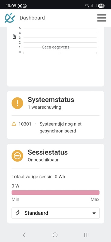

  • Gieliovd520
  • Laatst online: 01-11 09:19
Vanuit andere topic, ik had hem verkeerd geplaatst.
Ik hoop dat ik het juiste topic te pakken heb, al een paar mooie tips gelezen.
Ik heb een Shell rebranded Peblar business, automatisch op 50five over gegaan en sindsdien alleen maar gezeik.
As we speak voor de zoveelste keer laadpunt offline. Niet kunnen laden. Ik heb wifi, bedraad en simkaart verbonden. Allemaal online. Iedereen blij.
Behalve backoffice die hem weer niet ziet.
Afbeeldingslocatie: https://tweakers.net/i/fjiZJBvKA5yqRg67MTrOkqsbG5Y=/800x/filters:strip_icc():strip_exif()/f/image/MVv86eFFN5uNNbEAaH1Uhsva.jpg?f=fotoalbum_large
Op de Peblar zelf:
Afbeeldingslocatie: https://tweakers.net/i/28LP62fZUall6FuikRlax4-twp0=/x800/filters:strip_icc():strip_exif()/f/image/v7bsjrXS7LP9lkMiEk6IjdUs.jpg?f=fotoalbum_large
Weet iemand of ik met deze Shell versie (1.7.0+1+SHELL-1 firmware) over kan stappen naar Tap?
Als het werkt, dan werkt het prima. Maar ik heb nu al zoveel keer issues gehad met een lege accu en weer de granny moeten pakken, haspel.... Anders moet er een vaste WCD komen voor de granny want dit is waardeloos.

  • turkeyhakan
  • Laatst online: 04:06
Ik heb inmiddels de inloggegevens van de paal ontvangen, gelukkig.
Hoe kan ik de paal benaderen, via welk IP-adres?

  • turkeyhakan
Invictus66 schreef op woensdag 29 april 2026 @ 09:30:
Aangezien we niet weten of wifi en/of lan uberhaupt aan staat, best de paal even zonder stroom zetten en inloggen via de hotspot van de paal.
Wifi en Lan staat uit. Mijn vraag is hoe ik in de interface van de laadpaal kom via de hotspot van de paal :-)
  • DutchKel
  • Laatst online: 08:02
turkeyhakan schreef op woensdag 29 april 2026 @ 09:32:
Zoals al is gezegd, even de stroom van de paal af halen en er weer op zetten, dan heb je 15 minuten om met de WiFi te verbinden.

  • pietje63
  • Laatst online: 20:29
pietje63
RTFM
@turkeyhakan en daarna zou je bij je wifi settings het IP van de gateway moeten kunnen zien

  • turkeyhakan
pietje63 schreef op woensdag 29 april 2026 @ 13:18:
Thanks, het was mij vanmiddag gelukt. Heb een app gedownload om de gateway ip te achterhalen. Kan dit in het vervolg ook via wifi instellingen?
De ethernet instellingen staan aan, de laadpaal heeft zelfs een IP, maar ik kan de laadpaal niet benaderen via mijn lokale netwerk. Weet jij toevallig waarom?
Het valt mij trouwens op dat er erg weinig in te stellen is via de ip adres van de laadpaal. Heb het lampje op automatisch gezet. Ik draai nog een hele oude FW. Wordt een update automatisch gepushed?
  • Reboq
  • Registratie: Februari 2025
  • Laatst online: 26-06 21:56
turkeyhakan schreef op woensdag 29 april 2026 @ 13:24:
Afbeeldingslocatie: https://tweakers.net/i/wq2JoDtyM6MHmuwSzTrgZHi6YGk=/800x/filters:strip_exif()/f/image/sRzV4P0ygWIsbgG1WJkLr8D8.png?f=fotoalbum_large
Als je bij netwerk kijkt, en je Ethernet gegevens bekijkt dan zie je het IP adres. Klopt dit met jouw netwerk?
Want dan zou je dus via dit adres je paal gewoon moeten kunnen benaderen en een inlogpagina krijgen.
Wat ik wel heb is dat het mij via Google Chrome op mijn Mac niet lukt en via Safari wel

  • turkeyhakan
Reboq schreef op donderdag 30 april 2026 @ 10:15:
Ik zie de paal wel terug in mijn router, maar kan het IP-adres niet benaderen. Schijnbaar is dit een bekend probleem met de oude 1.3.0 firmware, althans, dat las ik hier in dit topic. Zie: c0ldfux0r in "[Peblar EV Charger - White label] Ervaringen en discussie"

Hier ook een niet werkende Connectric. Ik heb ook nog een UTP aangesloten en er zijn 2 foutmeldingen te zien:
Lijkt erop dat ocpp-ene.greenflux.com niet (meer) bereikbaar is of te resolven is (Instellingen -> Authorisatie). De SIM komt wel online maar de backend is dus weg...
Ik gok dat ze hard aan het werk zijn om te bedenken hoe ze niet alle laadpalen bij langs gaan om handmatig die backoffice-URL in te stellen. Ik denk namelijk niet dat er veel mensen zijn die meer dan alleen de SIM in die paal hebben maar ook een UTP hebben aangesloten.
De DNS query failure is er weer, meer gegadigden? *O*

Kameelstok schreef op zondag 17 mei 2026 @ 20:11:
Hier ook, maar laden werkt voorlopig nog.

  • Invictus66
  • Laatst online: 30-10 18:43
Hier van hetzelfde.
Hier ook. Ik ben benieuwd of ze er nu weer een week over doen om erachter te komen dat het publieke DNS-record (weer) mist...
Ik ook bij de gelukkigen. Heel benieuwd hoelang het zal duren. In mijn geval zie ik ook geen laadsessies in mijn Eneco Emobility platform, zowel niet thuis als publiek.
