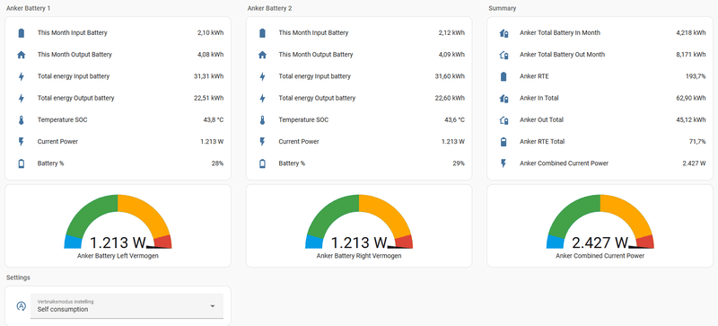

Ravhin schreef op donderdag 12 februari 2026 @ 12:09:
Wat in mijn ogen een groot obstakel is, is de efficiëntie van de unit. Als je idd in de hele round-trip maar 65% overhoudt moet je redelijk (belachelijk) veel winst maken om het rendabel te maken. Hoe kijk jij daar naar?
Ik hoop binnenkort een Shelly te kunnen aansluiten om de RTE beter (nauwkeuriger) te kunnen uitlezen. Zodra ik meer info heb laat ik het weten!

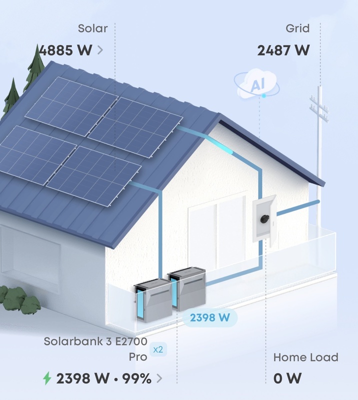

Super basic vraag dit, maar ik vind geen bron. Wanneer je zonnepanelen op de Solarbank 3 aangesloten hebt zitten, en de batterij zit vol terwijl de zon schijnt, kan de batterij dan de binnenkomende zonnestroom doorgeven naar het net? Ik neem aan van wel (zij het niet meer dan 1200W), maar ik zou 't graag even checken.
Dutch StarCraft League | Campzone Tapijtrugby-kampioen (I've got the scars to prove it)
  • Ravhin
  • Laatst online: 06-11 12:50
Ravhin
no <root>...
In het hoofdstuk Discharge / scheduling:
Uit de handleiding:
“… Excess to Grid: Enable this feature to feed excess energy to the grid. If this function is disabled, the energy will be reserved for home use.”
Het staat er netjes in :)
Overigens kan de Solix ook curtailment doen zodat de hoeveelheid energie die door de panelen wordt opgewekt verminderd wordt. Dit afhankelijk van de instelling.
[ Voor 25% gewijzigd door Ravhin op 15-02-2026 12:39 . Reden: Mogelijkheden toegevoegd ]

@Ravhin denk dat vooral het 3600Wp vs aansluiten max 1200watt terugleveren betekent dat je als de accu vol zit dakverwarmers hebt ipv zonnepanelen. Hoeft geen ramp te zijn als die energie toch niets (meer) oplevert, maar toch. De exces to grid werkt ook zonder PV, bijv in de dynamische tarief instelling.
@.Frank beantwoord dit je vraag?

.Frank schreef op zondag 15 februari 2026 @ 11:47:
De korte versie van hierboven: Ja

Kleine update over het meten van de batterij middels een Shelly Plug S Gen3. Het werkt fantastisch. Laden en ontladen wordt perfect bijgehouden in aparte telwerken in Home Assistant. In standby verbruik het systeem toch nog 8W ongeveer. Nu met deze dagen een RTE van 70%, dat moet toch wel wat beter kunnen.

  • NiGeLaToR
  • Laatst online: 23:31
NiGeLaToR
Luister Kophi Podcast!
Na een week of wat AI modus testen is mijn conclusie: het werkt, maar is geen enkele match voor een beetje Tweaker zelf.
Goedkoop vol laden terwijl de zon schijnt. Dat kan, want goedkoop is goedkoop, maar met laad en ontlaad verliezen niet zo efficient. Liever accu laden met zon en dat gebruiken en niet laden uit het net en zonnestroom terugleveren.
Ik heb dus geen panelen op de Anker zelf dus het is gissen voor de ‘AI’ hoeveel panelen ik heb en wanneer er hoeveel opbrengst is, maar toch.
Edit: en de eigen groep is aangelegd!
Afbeeldingslocatie: https://tweakers.net/i/G6TXHklxzKl44enrDv6i8aRZymI=/x800/filters:strip_icc():strip_exif()/f/image/yY6WRHHeh3Y12GxyVdLv9BO8.jpg?f=fotoalbum_large
Kijk hoe mooi dat gaat en hoe snel dat vol zit.
[ Voor 31% gewijzigd door NiGeLaToR op 02-03-2026 13:47 ]
  • dorenberg
  • Laatst online: 22-09 08:54
Mijn situatie. 2x Solix 3 met BP2700. 2x 5.4kWh aan opslag. Beide zitten nu achter een Shelly Plug S gen3.
Nu wil ik toch mijn eigen programma gaan maken met een scene gebaseerd op Zonneplan dynamische tarieven en de voorkeur eigen gebruik. Dus nu wil ik op de hele dure uren, als de accu voor meer dan 80% vol zit (bijvoorbeeld tussen 18:00-19:00) maximaal terugleveren mits de prijs bijvoorbeeld boven de 36 cent zit. En dit dan een uur erna gaan stoppen. Maar alleen wanneer de verwachting is dat de accu weer vol zit de volgende dag als er voldoende zonnestroom voorspeld wordt (Integratie Forecast.solar). Hetzelfde voor de ochtend uren als er nog voldoende in de accu zit en de stroom duur is tussen 06:00 en 09:00.
Gisteren eens begonnen met een dashboard in Home Assistant. Combinatie van Anker integratie en Shelly Pluggen. Alle feedback is welkom. (ps. nog niet letten op de RTE, te weinig data nog)
Afbeeldingslocatie: https://tweakers.net/i/BGeH-5O_z2Nfd_XyDmMbhOVVCno=/800x/filters:strip_exif()/f/image/tbN7AhEkx2czta1Y4MDKhthJ.png?f=fotoalbum_large
[ Voor 5% gewijzigd door dorenberg op 03-03-2026 11:12 ]

@dorenberg heel tof! Vraag ik mij alleen af: waarom laat je dit de Anker niet zelf doen? :) Die kan dit toch uitstekend met het dynamische tarief programma?

  • dorenberg

Dat klopt inderdaad, maar ik wil een andere balans eigenlijk. Dynamisch tarief wil ik eigenlijk niet gaan gebruiken voor extra invoeding vanuit het net. Ik wil de stroom alleen op een duur tijdstip verkopen. De situatie is namelijk dat ik 2000 kWh per jaar "te veel" heb.
