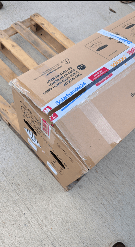

Vrijdag ga ik de Max AC plus 1 uitbreiding en de Smart Meter Gen 2 bij Solarhandel24 ophalen. Nieuwe 20A groep naar zolder, 4 mm2 bedrading (8 meter) incl. losse aansluitstekker van Anker en signaaldraad zijn al klaar. Bedankt voor de tips in dit topic :). Wordt alleen nog een klusje om de batterijen via de vlizotrap naar zolder te tillen :+. In het weekend kan ik dan mooi hobbyen met de instellingen.

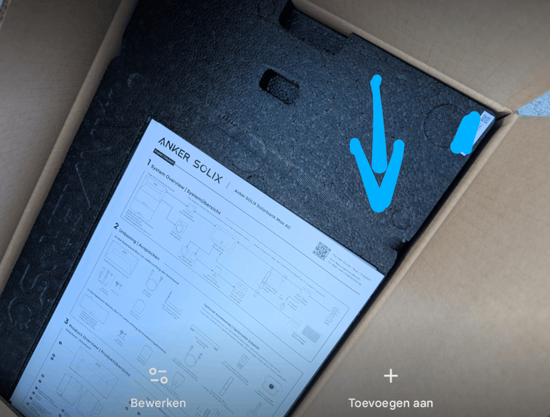

  • duderuud
  • Laatst online: 22:42
duderuud
Sliden is koel
Ik heb exact dezelfde setup opgehaald bij Solarhandel en het slepen van de accu met uitbreiding was een helse klus. Gelukkig hoeft het maar één keer :)

Zubadan schreef op dinsdag 6 oktober 2026 @ 15:32:
Laatste tip. Laat je niet foppen bij Solarhandel. Mij wilde ze een gebruikte meegeven. Aanwijzing 1 hun tape erop. Maar als je hem normaal open maakt is dat opensnijden niet nodig (zij klemmen eruit dan is de bovenkantlos). Aangezien toch al dichtgetape was, open gemaakt. Zie schuim plastic bandjes ook weg.
Kreeg eerst geen nieuwe mee het was zo goed gaven ze aan. Zeer verbaasd. Ik bestel een nieuwe geen 2de kansje (God weet wat ermee is gegaan). Na wat gedoe toch een nieuwe meegekregen.
Afbeeldingslocatie: https://tweakers.net/i/cSA4vlVJvlYBqGMUUbLeDDEAFGs=/x800/filters:strip_exif()/f/image/TXnzsuErAJOqa6ou1bx61ATm.png?f=fotoalbum_large
Afbeeldingslocatie: https://tweakers.net/i/HJkRoWDLuRVtEeJ8aZU8-8Nf0oY=/800x/filters:strip_exif()/f/image/e7uxKKJ0sCRw6vxxQtaHSTxd.png?f=fotoalbum_large
[ Voor 15% gewijzigd door RobbyTown op 06-10-2026 22:48 ]

Wat zou je wel aanraden? Ik wil de Anker straks op de zolder hebben, dat zijn dus 2 trappen omhoog. 2/3 sterke mannen ergens regelen?
Minstens 2 grote sterke mannen regelen, 3 is beter en denk dat het met 3 man wel redelijk lukt...
Nadeel van meer mensen is dat het apparaat niet zo groot is en de ruimte op een trap ook niet. Het is ons uiteindelijk gelukt het geheel op zolder te krijgen met zn tweeën, maar dat was echt tree voor tree , en eigenlijk geen doen... ik heb hem wel met doos en al gedaan zodat je wel fatsoenlijk handgrepen hebt (lekker snijden in je vingers met dat karton ;) ) .
Dus zo'n traploper steekwagen zou misschien wel een uitkomst zijn, maar dan moet je ook wel weer de ruimte hebben om te kunnen draaien , want volgens mij mag je de Anker ook niet op zijn zij verplaatsen.
