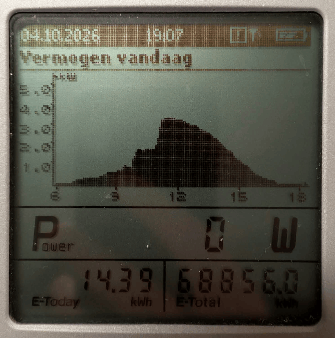

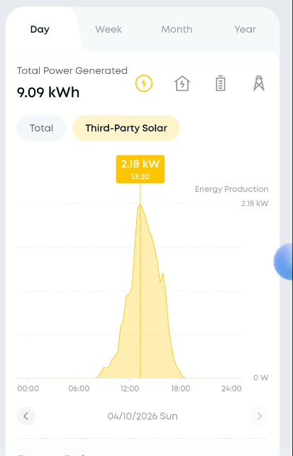

Ja inderdaad, dat is dus het probleem, wat ik in de Anker app zie is veel minder dan wat ik op de omvormer zie. vandaag bvb 14kWh opgewekt, Anker toont maar 9, de piek volgens SMA zat op iets meer dan 3kW terwijl Anker 2.18kW toont, Anker ziet ook een " dip" in het opgewekte vermogen om 15u30. Die is er niet in de SMA, dat was het moment dat we een wasmachine hebben opgezet. Anker toont dus helemaal niets van opgewekt PV vermogen, enkel PV vermogen min verbruik van het huis. Als ik het live bekijk vraagt het huis dan ook bijna heel de dag door 0W, zolang er maar zonne-energie is.
Afbeeldingslocatie: https://tweakers.net/i/pChXNPUg4vscqvWOdDkvZ42azQE=/fit-in/4000x4000/filters:no_upscale():strip_exif()/f/image/F3aNaY3LZty4Yhs3ydFyQZ88.png?f=user_large
Afbeeldingslocatie: https://tweakers.net/i/vAgoZmWOoiJO4bl0nJ5UEfJ39tw=/fit-in/4000x4000/filters:no_upscale():strip_exif()/f/image/mvbIXJ6J5QhmBTjZxHCplSub.png?f=user_large
Ik had ook al de smart meter gen2 een keer verwijderd uit het systeem en opnieuw toegevoegd met de PV CT's er meteen bij, maakt geen verschil

Deze SMA heeft zo een externe display, maar die is niet te connecteren met een app ofzo. Ik kan dus enkel wanneer ik thuis ben en naar dat display loop, het vermogen aflezen. Dat is niet praktisch. Ik wil het gewoon in de Anker app kunnen zien.
Dat is dan ook waarvoor ik de CT PV klem heb aangekocht, maar ik zie geen verschil tussen met die CT PV of zonder. Dus ofwel zit er iets mis in mijn configuratie, ofwel verkoopt Anker een accessoire dat geen nut heeft. Dat tweede lijkt me sterk, dus ik probeer te achterhalen wat er niet goed gaat in mijn installatie of instellingen

  • p1lot
  • Laatst online: 03-11 22:15
KoningPaulus schreef op maandag 5 oktober 2026 @ 04:49:
Hier een 1 fase smart meter icm ct pv. Komt nagenoeg overeen. Heb ook van tevoren gemeten of er niks anders op de groep zat toevallig. Anker geeft 11,6 / 11,98 / 11,66 weer de afgelopen drie dagen bijv. Mijn PV app: 11,9 / 12,0 / 12,0
Zou je een screenshot willen maken van de detail-view van je smart meter? Daar waar de CT grid stroom, voltage en vermogen per fase actueel getoond wordt. Ik zie daar bvb bij mij ook niets staan van de CT PV. Ben benieuwd hoe dat er dan bij jou uit ziet. Thanks
  • coolmos
  • Laatst online: 13:37
p1lot schreef op maandag 5 oktober 2026 @ 13:12:
Dat staat daar ook niet, je ziet daar alleen CT(GRID). De PV opwek zie je alleen linksboven je (3D) huis

  • p1lot
coolmos schreef op maandag 5 oktober 2026 @ 13:58:
aha, maar dank voor het delen van die screenshot, want dat toont toch dat wat ik zie echt niet klopt. bij mij zou er in jou situatie (overproductie) staan dat het huis 0 verbruikt, en zou ik bij opwek pv het overschot zien van zonnepanelen opbrengst minus wat het huis verbruikt.
jurjen_g schreef op zondag 4 oktober 2026 @ 21:24:
Zit je ct klem wel om de juiste kabel? Dus om de kabel van sma omvormer naar meterkast?
juist nagekeken, alles zit inderdaad juist. heb stekkertje nog een keer los gemaakt en terug ingestoken, maar was ok. ook de klem een keer open geklikt en terug er rond gedaan.
Mr Black schreef op zondag 4 oktober 2026 @ 21:35:
Druk op je CT, daaronder zie je een live aanduiding van je vermogen in Watt. Dat kun je morgen met zon vergelijken. Verder, druk op meter update, geeft die aan dat je de nieuwste versie hebt? Dan als laatste, vraag in de app aan Anka, waarom geeft mijn CT meter geen werkelijk vermogen van mijn PV aan gemeten met de CT aansluiting op mijn smart meter gen 2.
Als dit allemaal niet werkt is die stuk😭🙈.
alles geprobeerd, geen verschil. ik vrees dat dat kabeltje defect is.
Ben al een aantal dagen aan het mailen met Anker, is nu naar een derde keer een stapje hoger in de " technical support" gegaan. Mijn eerdere ervaringen met Anker support waren wel beter. toen was ik sneller geholpen. Ze lijken het probleem niet helemaal te begrijpen of de oorzaak te weten. tja hopelijk snel een oplossing.
op zich werkt de batterij perfect, dus het is ook niet heel dringend
